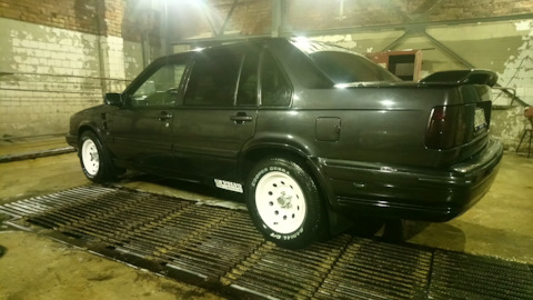

Ну что ж, теперь могу, наконец, рассказать один из своих коварных планов …экскурс в 2013год …спустя некоторое количество времени, после замены масла, умерла АКПП AW-71. Умирала долго и мучительно. 1я передача включалась только кикдауном. машина трогалась со второй. Ну и еще букет странностей в поведение. Вскрытие показало, что короба сгорела. Удрученный этим явлением я, по традиции, пытался ее отдать на ремонт. Но ценники от 40к + "возможные траты на непредвиденно умершие узлы" меня слегка …в общем я был ошарашен)
Звонок на центральную московскую разбору на Дмитровке, у Васи. Выбираем коробку. AW71L. Едем ставить …что-то пошло не так, меняем коробку у Васи …ставим. Профит. Машина поехала. Коробка ведет себя немного хуже, чем моя родная до того, как сгорела. Чуть дольше думает, чуть больше пинает. Но работает.
Моя сгоревшая коробка провалялась год в гараже у AlexeyVolvo.
В конце 2014 года судьба свела меня с колоритным, но, как показала практика, дотошным и ответственным человеком. Этот человек специализируется на ремонте АКПП. И так случилось, что я оказал человеку услугу …в ответ я попросил оказать услугу мне. Какую- думаю догадались. Нет, не секс))) Хотя он секс-то получил …причем почти на месяц)) Забираю коробку у Алексея и везу к себе на работу.

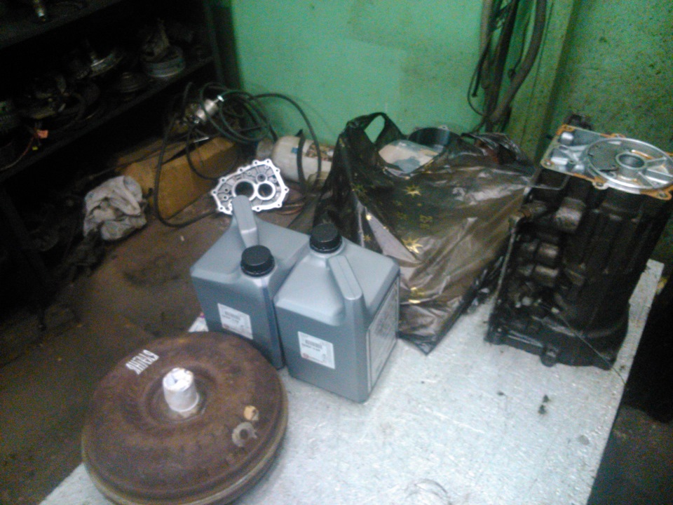

Закуплена ВСЯ начинка
Бублик (гидротрансформатор) так же подвергся хирургическому вмешательству

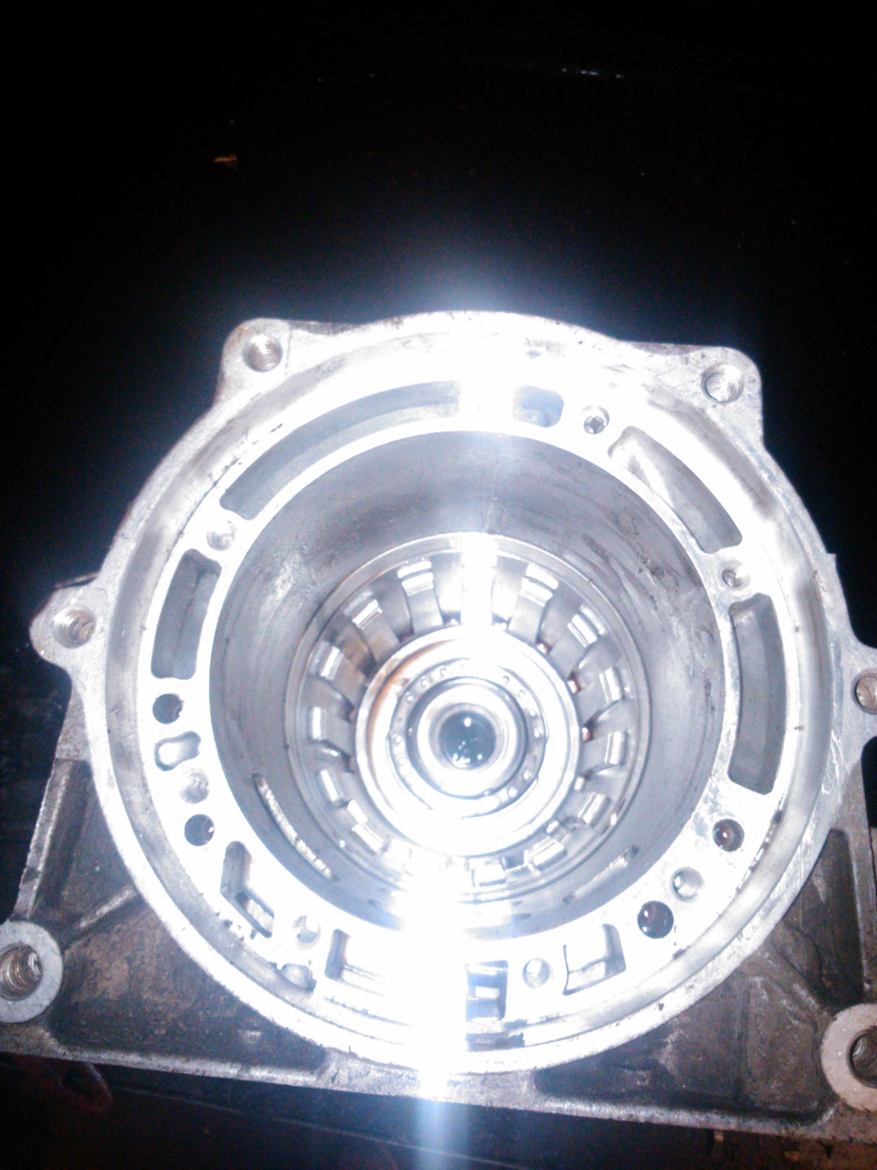

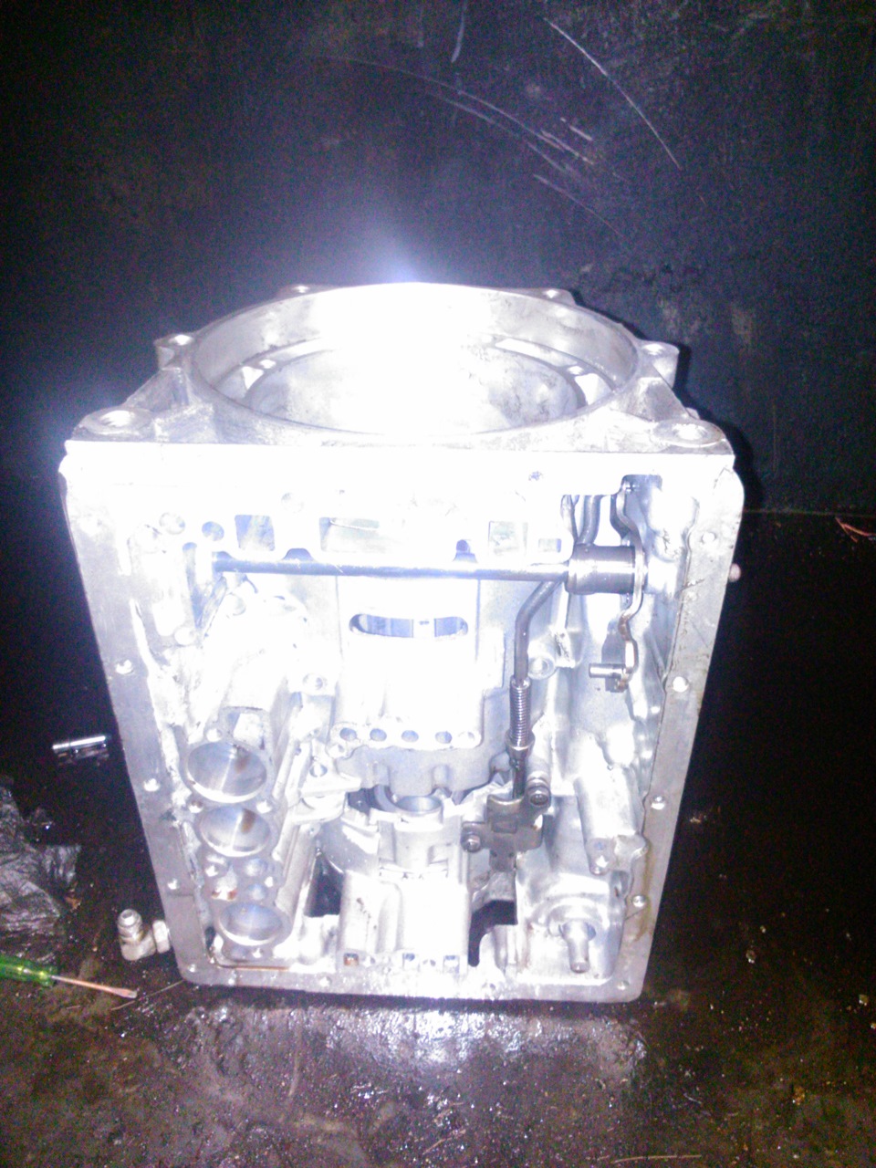

Весь корпус и плита прошли дефектовкву и промывку при помощи 40(!)л бензина

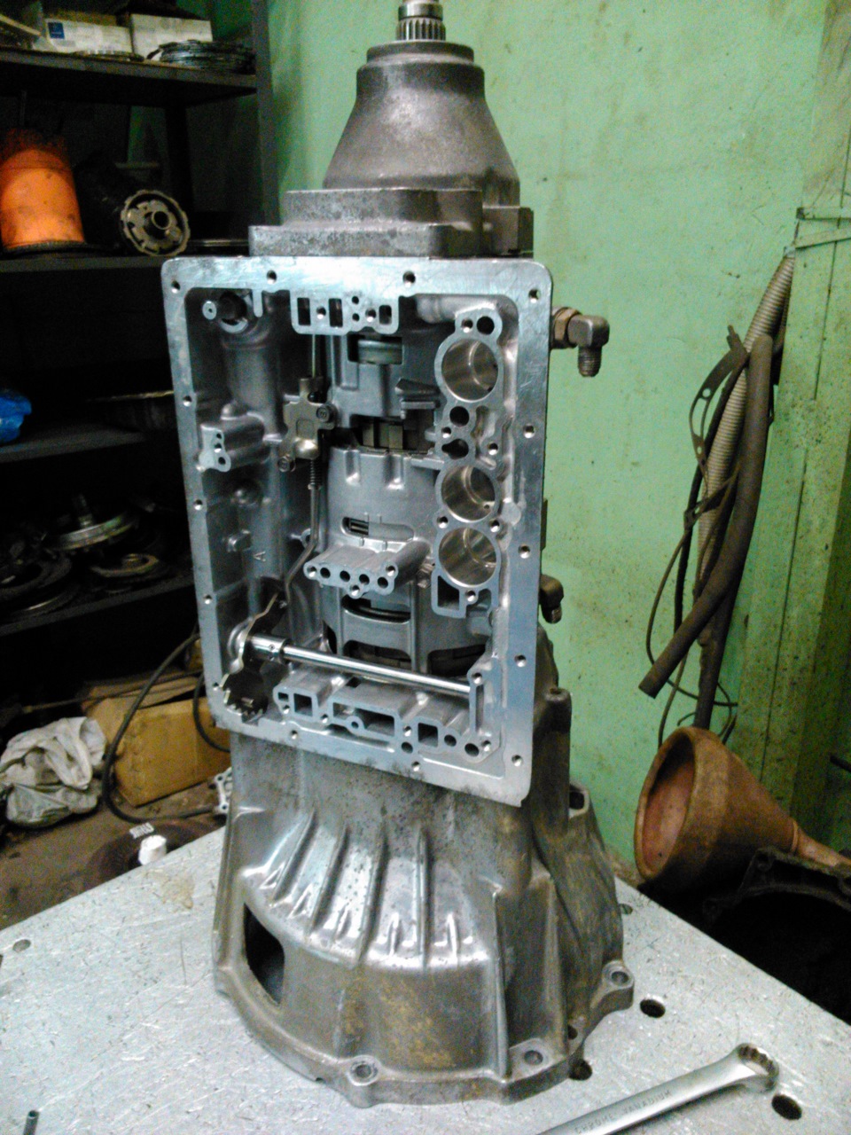

Для понимания что такое ПОЛНАЯ смена масла в АКПП- поддон отмыт так же, как и все в самом корпусе коробки
Почти что финал
Итоговый вариант
Результатом пока очень доволен. Коробка проходит обкатку, поэтому буст снова снят и езжу спокойно. В спокойном режиме переключения передач не наблюдается, просто иногда падает стрелка тахометра)))
Единственное, что мне не нравится- это люфт редуктора, из-за которого при переключении режима R — D происходит стук, несмотря на зажатую педаль тормоза. Позже будем разбираться с редуктором …

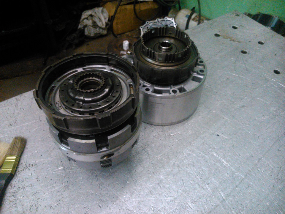

Что меняли-то внутри? :)
весь пакет фрикционов + втулки, резинки, соленоид овердрайва и прочая мелочь.
