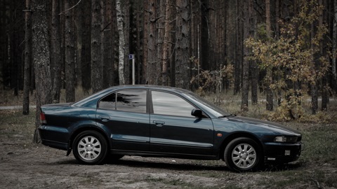

Уже четвёртый год мне в машине не нравится расход топлива, при том что езжу я как улитка.На днях решил заморочиться и замерить расход.Для этого я катался пока не загорелась лампочка низкого уровня топлива, заехал на заправку и заправился на 300 рблей (8.66 литров), откатал 3 дня, пока опять не загорелась лампочка и стал считать расход по формуле 100*залитые литры/проехавшие киллометры.Итого у меня 100*8.6/55=15.6
Итого расход 15.6 литров на 100км в городском цикле, не считая трёх утренних прогревов, но учитывая очень не спешную езду.Мягко говоря многовато…

Итак, по кругу:
1) Ходовка может тормозить? Разбитые ступичные подшипники, подклинивающие тормоза, полусдутые шины…
2) Свечи в порядке?
3) Поздний УОЗ? Что-то с корректором УОЗ? Гидрики не стучат при прогазовке?
4) Качество смеси. СО проверялось? Какой цвет выхлопа?
5) Какие стоят жиклеры?
6) Топливные мембраны в карбе целые и не задубевшие?
7) Есть ли перелив в карбе? Обороты дергаются? Перелив может быть из-за перекоса корпуса карба и отсутствия герметичности поплавковой камеры. Воздух в нее должен попадать только через жиклеры.
Лечение описано тут: www.drive2.ru/l/6326614/
1)ходовка отпадает точно, там всё обслужено не так давно.
2)свечи поставил 5тыс назад BK5E
3)Вот насчёт УОЗ можно углубиться…На холостом при прогазовках гидрики молчат, но при ускорении и переходе на 3ю передачу, начинают звенеть (если чуток ослабить нажатие на педаль, то перестаёт).Но я и "раннил" зажигание и "позднил" разница есть в росте динамики, но гидрики звенят всё равно!Кстати они были заменены перед покупкой машины (32000км назад) может стоит почистить?P.S.Масло на нужном уровне.
4)Качество и кол-во настраивал точно по вашей записи, винтом кол-ва нашёл горку, завернул на четверть оборота, винтами sas2 sas3 настроил поднятие оборотов по ГУРу, затем выставил 800 оборотов винтом качества.
5)Насчёт жиклёров ничего сказать не могу, никогда не менял и не смотрел на маркировку даже
6)Мембрана экономайзера и мембрана УН, абсолютно новые.
7)Ни перелива, ни порваных прокладок, ни подсосов воздуха нет, всё тщательно проверил.
1) хорошо! Вероятность низкая.
2) проверь зазоры. Если двиг работал абы-как, то лучше откоррекрировать. Вероятность низкая.
3) проверяй. Вероятность средняя, лучше проверить. Брлячки: порванная мембрана вакуумника, грязь в каретке корректора, выработка или коррозия в "грузиках" центробежного корректора. Мыть, чистить и смазывать.
4) Моя схема — это грубая настройка. Надо проверить по СО. Думаю, что в этом проблема. Мы же не супер-карбюраторщики, чтобы фиксировать смесь по косвенным факторам! Вероятность высокая.
5) лишний раз вскрывать карб не приятно, то жиклеры надо переписать. Иначе может случиться неприятный сюрприз. Вероятноть высокая.
6) Мембраны свежие. вероятность низкая.
7) Не факт! Карб старый, надо проверить на сколько повело плоскости. Вероятность средняя, если не наблюдается перелив. Иначе — высочайшая, т.к. возможен подсос не в поплавковую камеру, а в вакуумные каналы, которые регулируют смесь.
