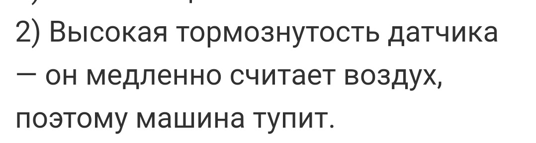

Минусы датчика ДМРВ:
1) Высокая цена.
2) Высокая тормознутость датчика — он медленно считает воздух, поэтому машина тупит.
3) Не подходит для турбо моторов.
4) Неровный ХХ на распредвалах со злой фазой.

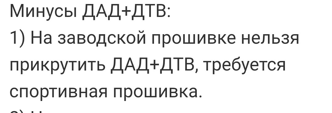

Минусы ДАД+ДТВ:
1) На заводской прошивке нельзя прикрутить ДАД+ДТВ, требуется спортивная прошивка.
2) Нужны прямые руки и светлая голова для его установки.
3) Нужно разбираться в прошивке, или найти толкового настройщика.

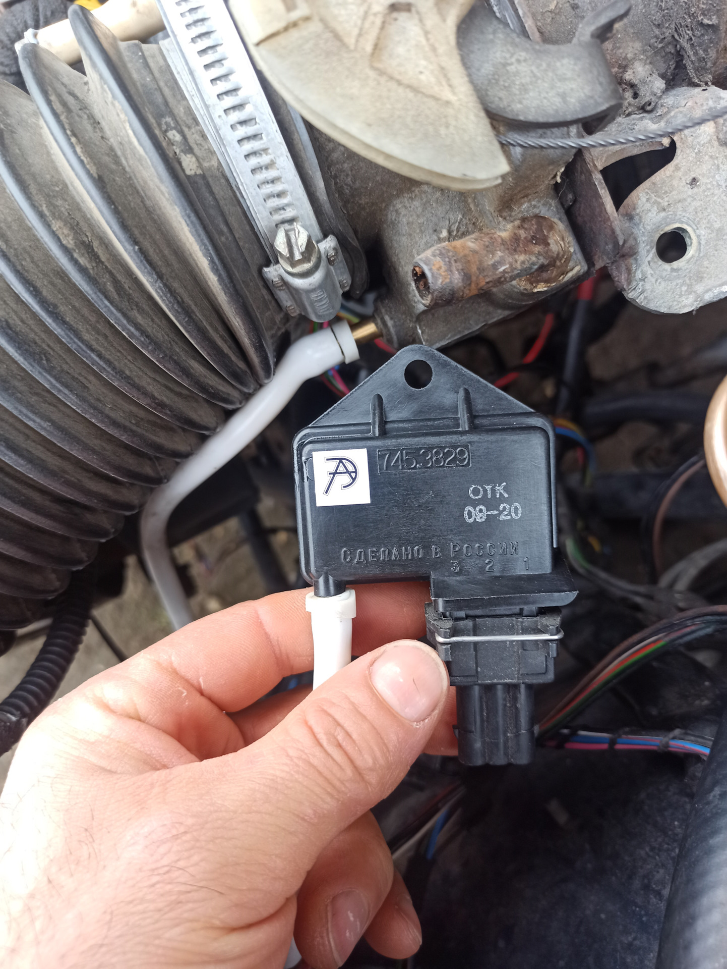

Далее я отрезал фишку ДМРВ, оголил провода и в соответствии с приведённой ниже схемой соединил 5 проводов, идущих на ДАД, ДТВ. Провода на фишке ДМРВ пронумерованы, что очень облегчило задачу. Номера на ДАД тоже пронумерованы. А у ДТВ 1й контакт это левый, а 2й это правый, если смотреть на контакты датчика! Будьте внимательны, делайте всё аккуратно.
Я подключил ДАД+ДТВ по такой схеме:
1й контакт ДАД (+5в) идёт на 4й контакт ДМРВ
2й контакт ДАД (масса) идёт на 3й контакт ДМРВ
3й контакт ДАД (сигнал) идёт на 5й контакт ДМРВ
1й контакт ДТВ идёт на 3й контакт ДМРВ
2й контакт ДТВ идёт на 1й контакт ДМРВ
2й контакт ДМРВ не используется!
Всё соединили, замотали изолентой, аккуратно всё уложили в подкапотном пространстве, чтобы всякие сопли не висели. Ресивер и ДАД соединили силиконовым шлангом, от трамблёра, как показано ниже. Шланг делаем как можно короче. ДТВ куда-нибудь прикрутили, поближе к воздушному фильтру или вообще во впуск, дело ваше, главное нам измерить температуру воздуха на впуске. Сам термоэлемент ДТОЖ лучше всего оголить, чтобы он быстрее реагировал на изменение температуры. Аккуратно спиливаем нижнюю его часть, не повредив сам термоэлемент.

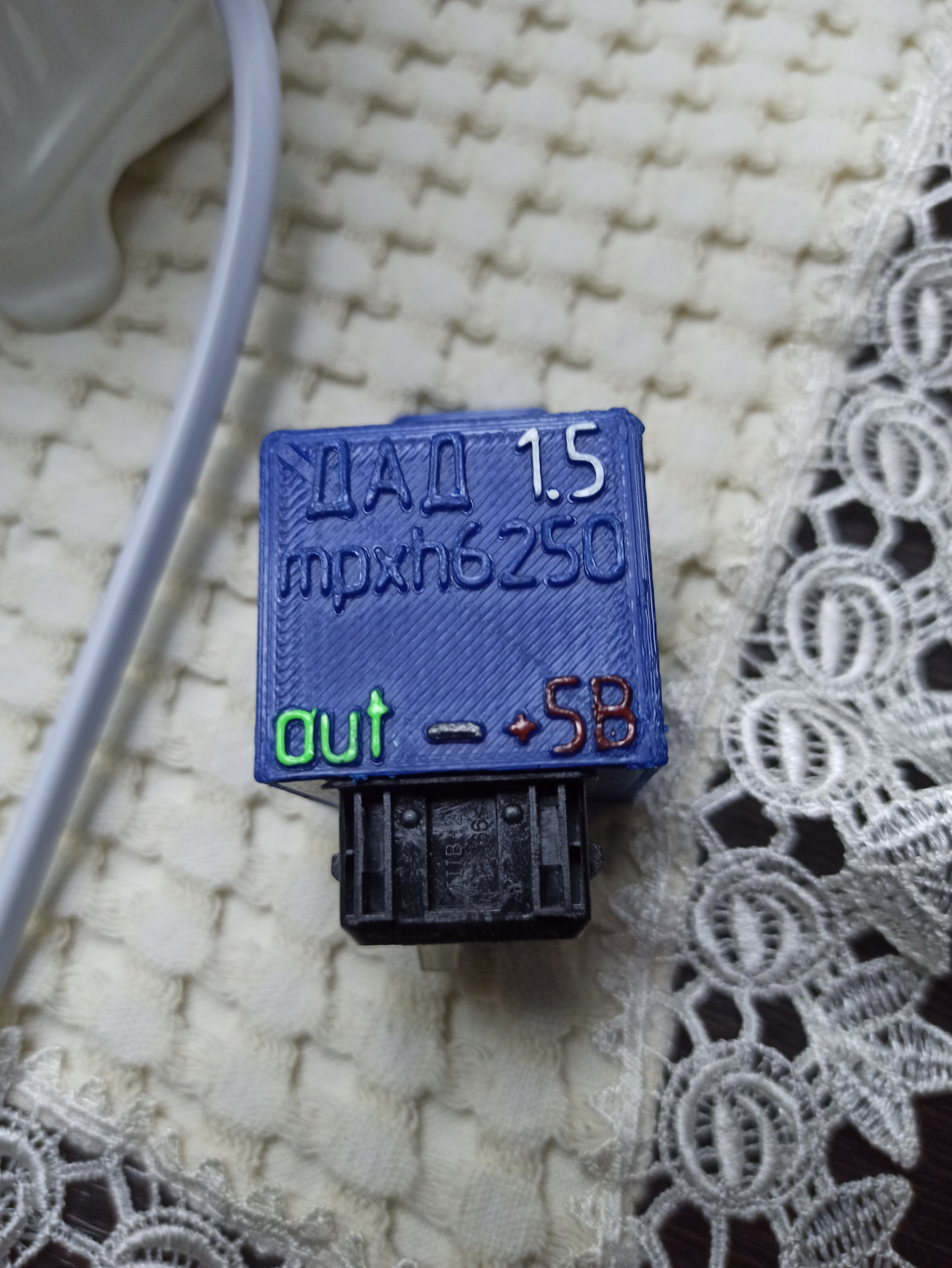

Доброго времени суток .Дмитрий подскажи пожалуйста не могу выставить данные дад
ДАД Motorola 6250 (1,5 бара)
наклон 50
смещение 0,100

У вас какой конфиг? какой дад (точная маркировка на нем)
тарировка какая дад- наклон и смещение?
Не помню если честно.
А какой должен быть?

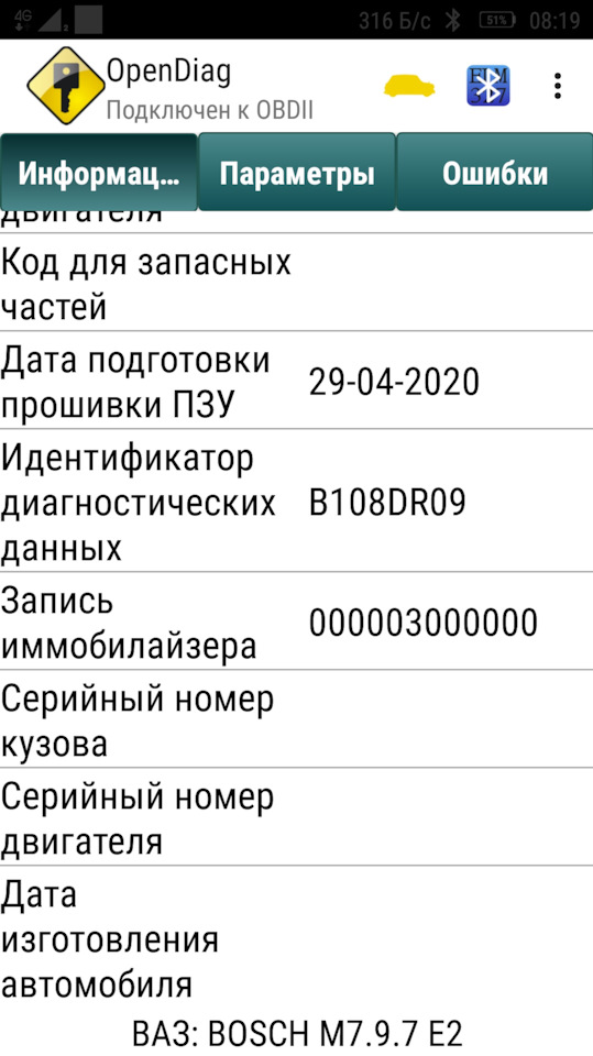

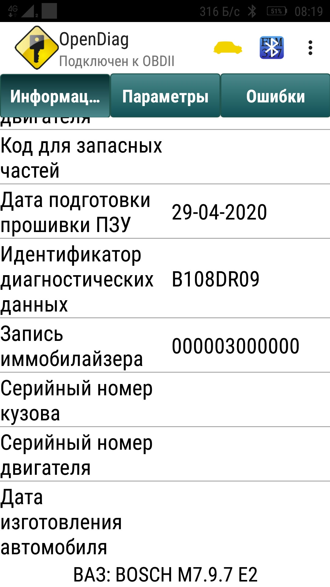

У меня работает на стандартной прошивке со стандартным бош 7.9.7+
Немного темой ошибся дружище. Мы боши тут не рассматриваем, только январь.

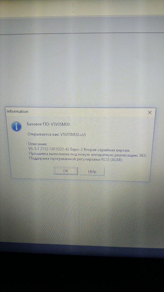

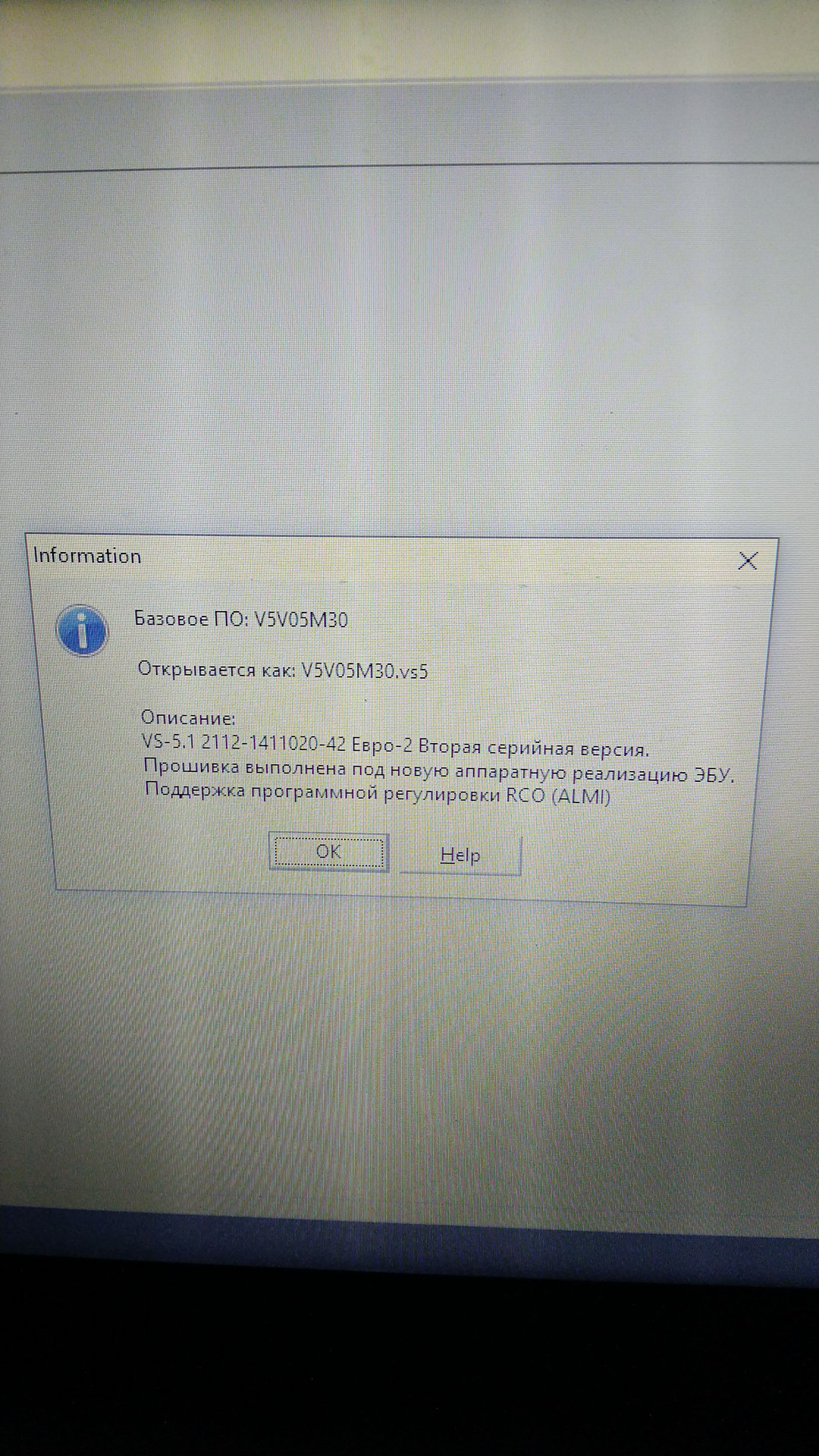

Привет. Бывают ли прошивки для перехода на ДАД и ДТВ для VS 5.1 2112-1411020-42 старой аппаратки? Прошивки по типу V5V05K17
Привет, да. Прошивка j5ls_v43.
Спасибо большое
DimonErshov
Приветствую, а под новую аппаратку нет прошивки на дад? Вот как определяет мою прошивку
DimonErshov
на lsv43 я могу откатать прошивку на инж. январе, поставить галку и залить в VS или будут какие то проблемы?)

Имею мотор М111.955, переведен на Я7.2. По мурзилке пишет наддув до 0.37 бар. Нужны советы по настройке, каллиброве и откатке прошивки.
ДАД стоковый, ДТВ планирую изготовить из ДТОЖ. И есть несколько вопросов по доп. выводам самого Я7.2 — нужно подпитать фазовращатель, от оборотов.
Поможете?)))
Совет один, начинайте осваивать. Совет, не делайте то, что не понимаете или нет уверенности в действиях.

Слушай, купил Автэл М73 с якобы открытым буnлодером (тест 1, не 2) ну так вот, как же в него залить этот несчастный J73S?
Я делал по инструкции с сайта разработчика. Всё получилось.
Тем временем получилось. Но он не видит прокрутку ДПКВ, Блок наверное требует ремонт. Изучаю тему. Халява не может быть хорошей — М73 за 2000 рублей — что-то тут не так, хотя и 8 клап. На стоке тоже не заводил машину. Но надо проверить сам ДПКВ!
DimonErshov
не видит обороты ДПКВ. Не видит даже отключение фишки ДПКВ. Канал реализации старый, но отсутствует стабилизатор. То есть мозги какие-то смешанные. ЕПРОМ 2 кб, нет питания, но канал ДПКВ старый. Что за чушь? Попробовать новый канал в прошивке? Есть ссылка на материал, как чинить это?
Так глубоко не рыл. Не подскажу к сожалению.
