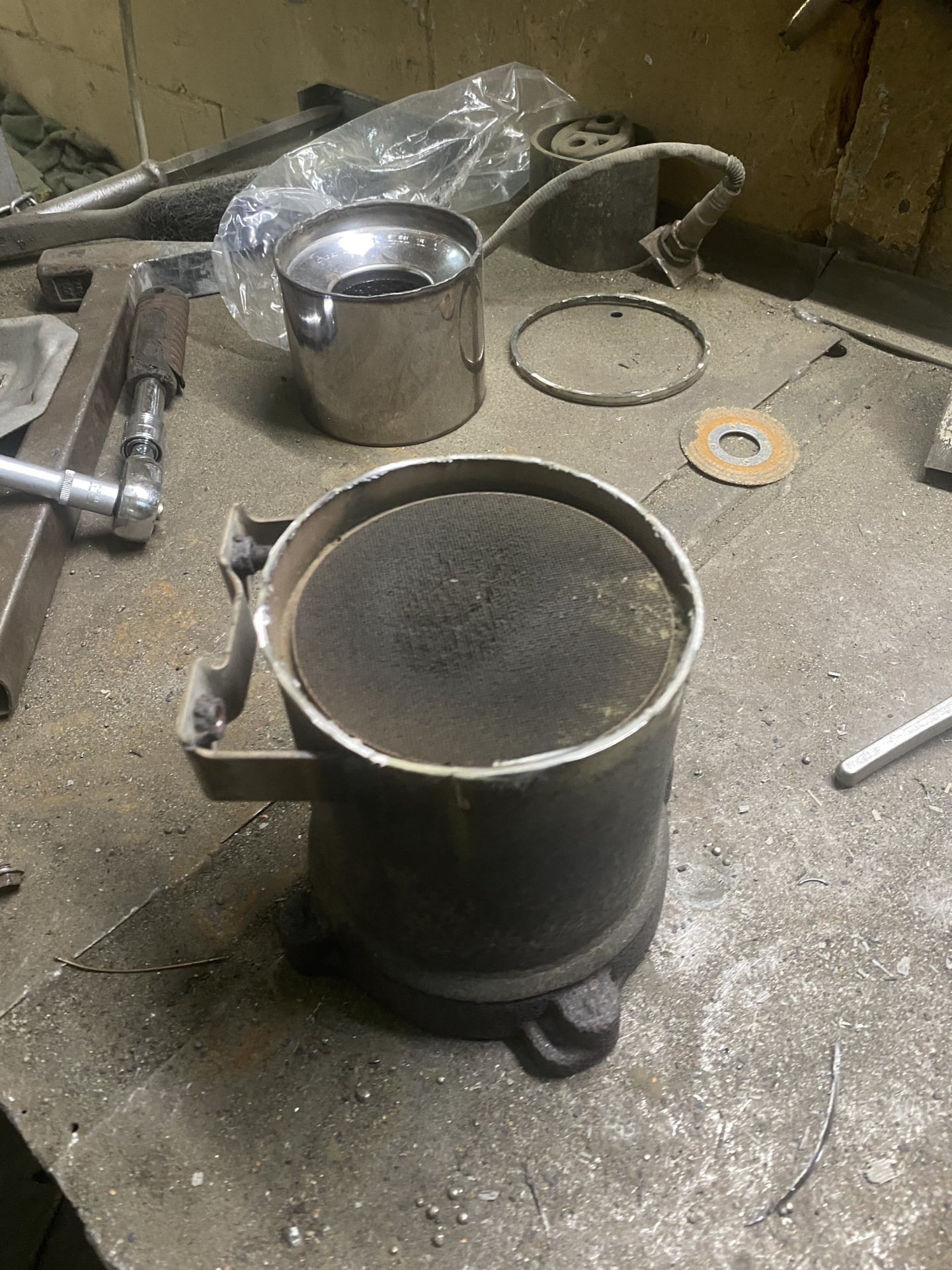

У меня тоже время от времени такие ошибки выскакивали. Отдал тем кто профессионально этим занимается. Вырезали кат. поставили пламягаситель с сопротивлением потока, прошили Евро 2. Взяли 5 р. кат. забрали, 1,5 часа работы. Я остался доволен, выхлоп не воняет, там ещё есть один кат.
100к ровно
он начинает плавиться и сыпаться. Врезайте пламегаситель, прошивайте на евро 2, поднимайте холостые до 800, отшивайте егр. Все удовольствие вышло в 15к (с учетом проданного разбитого ката)

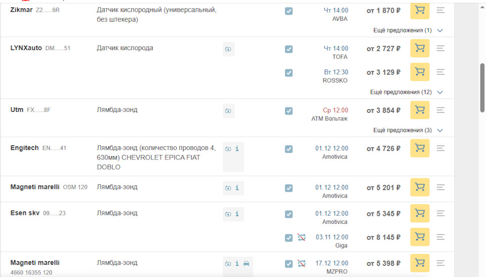

Пока, что я видел это цена выше 50к на оригинал🤦♂️
Авито, разборка и контрактный датчик за 2к купи и все, либо как вариант старый выкрути, почисть контакты, проверь на разрыв сети

оригинал там Денсо, 4500р
С большой долей вероятности вышла из строя вторая лямбда, уже кто-то писал про такие ошибки. Единственное как писали выше брать что-то нормально. Уже видел скрин что затариваетесь на adeo.pro, поэтому самое главное проверенного поставщика выбирайте

Возможно, её уже стоит отшить, если пробег большой, и первый кат удалить. У меня на пробеге в 100 кат уже выглядит плохо
Возможно и пора уже. Попробую датчик другой поставить, а там будет видно, что дальше

Как бы датчик не копейки стоит, а если проблема не в нём, не хочется на ветер деньги выкидывать. Как-то наверно можно точно определить проблему?
Китайский датчик стоит 1500 руб, это что для вас деньги? Оригинальный датчик все равно когда-то нужно менять, если старый у вас рабочий, не выбрасывайте его. А дальше вам решать.
Ну китайскую лямбду, чесно говоря не хотелось ставить. Разве что чисто для проверки

Скорее всего кат всё.
Без разбора, можно как-то определить, что кат умер. Может диагностикой как-то? Где-то давно я находил как по графикам двух лямд можно понять, что кат умер. Но что-то не могу найти сейчас
Самое простое-камерой посмотреть.
Камерой через отверстие крепления лямбды выходит можно глянуть
Выкручиваешь лямбду и смотришь.
Не пишите челоаеку ерунды. Эндоскопом глянуть это нужно в выхлоп его засунуть, а во вход лампу, чтобы миллиметровые соты на просвет глянуть. Со входа она всегда красивая, а внутри спеклась.
Катализатор проверяют манометром специальным, вкручивают вместо первой лямбды и меряют давление подпора, если забит стрелка будет в красной зоне.
