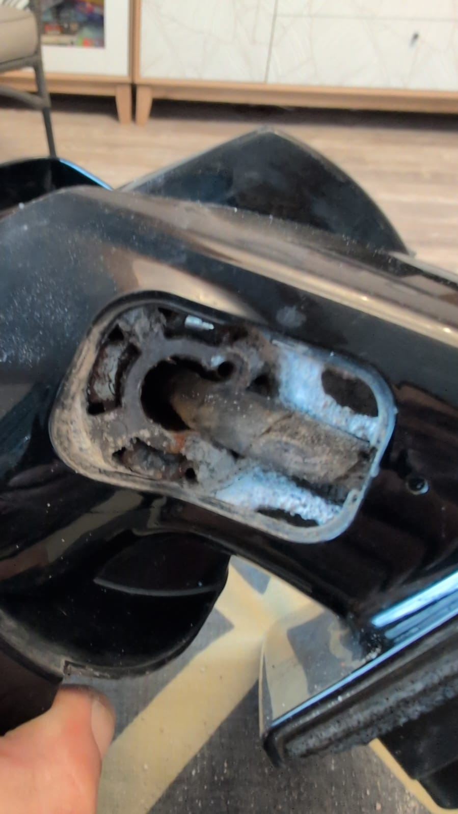

Перестало тут складываться правое.
Пообщался с коллегами и знакомыми, многие берегут и вообще в морозы не пользуются складыванием.
Я этого не знал, пользовался активно, помыл ли замерзло, грязь ли попала, теперь не установить причину. Но болячка третьего поколения известная.
Процесс замены шестеренки посмотрел и ужаснулся сколько всего нужно разобрать.
Тут по случаю попалось б/у зеркало в моем цвете по очень заманчивой цене. По виду мое, со складыванием, поворотником, подогревом, без камеры 360.
Стал искать видео замены, удивительно, но не нашел ничего на просторах интернета.
Также не нашел какие бывают зеркала. 8 контактов, 19 контактов, какие то промежуточные варианты.

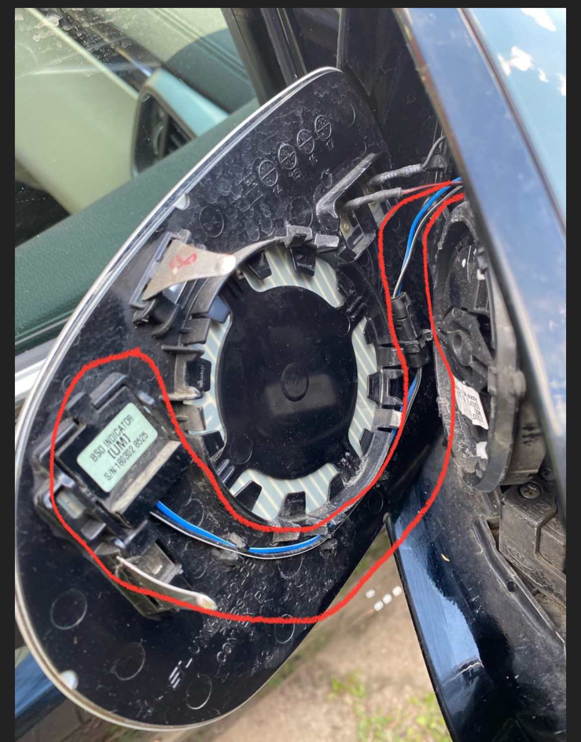

В выходные разложил на даче инструменты и хотел было приступить к разбору, сравнил цвет, в новом будто больше металлика, но в глаза не бросается и цвет мой abt.
И тут я увидел это). Отсутствует изображение машинки-слепые зоны.
Расстроился, не то зеркало купил.

Дополню свой пост. Уже понял, что хуже уже не будет, все равно настроился на покупку нового б/у. В общем от безнадеги взял ВД-шку и через малюсенькое отверстие снизу через трубочку обильно залил зеркало изнутри.
Несколько дней также хандрило, а потом… я не поверил своим глазам.
В общем через неделю проблема ушла и ни разу больше не возвращалась. Три тьфу.
Похоже смазка или что там внутри в моем понимании разбавилась и механизму стало хватать сил. Не благодарите))

Я пытался разобрать два зеркала по видео для замены механизма ничего не получилось, с низу все закисает белым налетом, посмотри сними с низу крышку если как у меня в налете врятли получится.

Как вариант, можно попробовать на «новом» лопухе провести от фишки два провода которые идут на индикаторную лампу и переставить зеркальный элемент (что самое простое). Колпак можно свой нацепить.
Так то да, из двух один собрать можно. Тот же шестереночный механизм переставить
А что если сам механизм переставить, или допустим скорлупу и зеркало поставить с родного элемента
