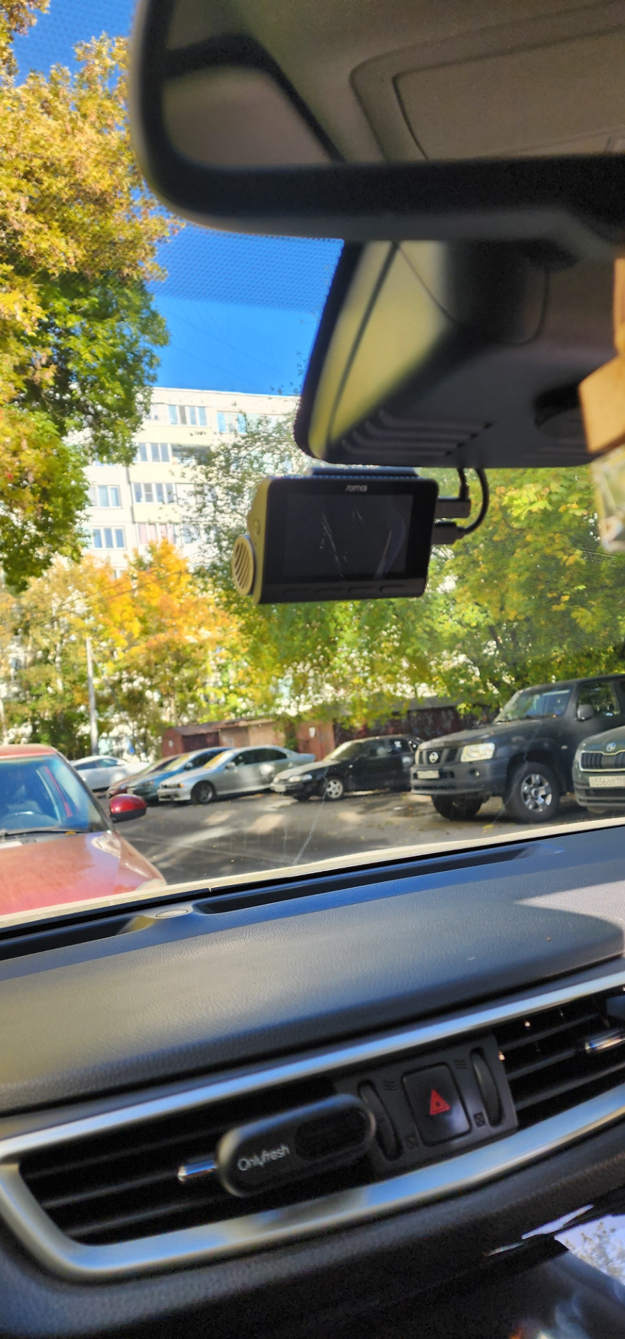

Подключение прямое. Хотел было купить оригинальный комплект для подключения 70mai UP-03, но так как от прежнего уже был протянут кабель прямого подключения с кабелем mini USB, подумав что всё заработает и сним, просто докупил переходник mini USB/type C за 250 рублей. И да, всё заработало, запись и вся работа, но какого было моё расстройство), когда запись на парковке не заработала и регик требовал оригинальный комплект кабеля прямого подключения Hardwire Kit Midrive UP03, что и пришлось приобрести за полторашку на Озон уже у нас.
Сегодня все установил. Демонтировал старый комплект прямого подключения TDS и вместо него уже новый кабель прямого подключения Hardwire Kit Midrive UP03. И о чудо)), всё заработало как и должно быть.

Хороший рег! Себе тоже на двух машинах уже впилил с набором UP-03. Правда я его приклеил на шелкографию слева от камеры. Его за зеркалом заднего вида совсем не видно!

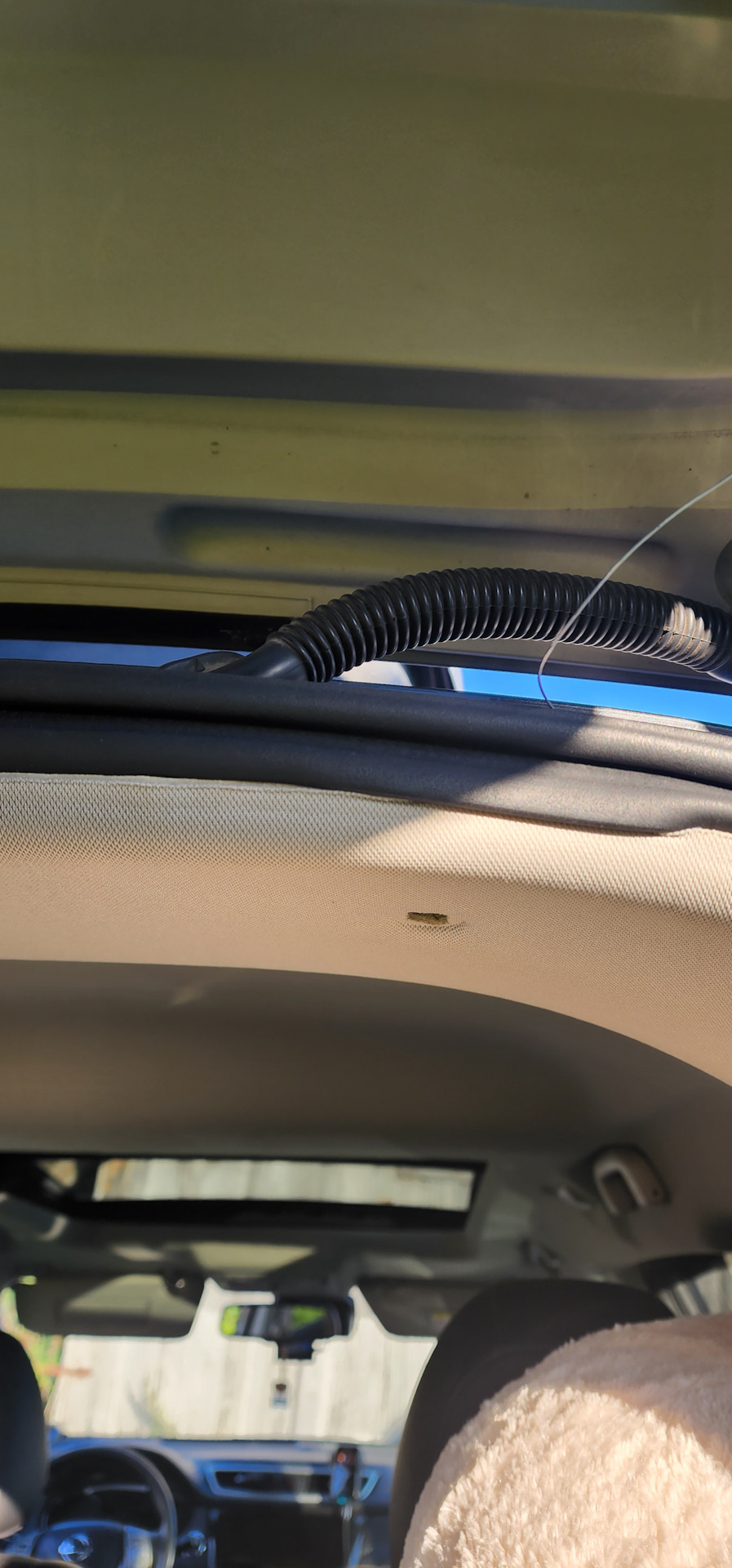

А как провод протягивал от задней камеры? Просто подсунул под обивку, или заморочился как-то?
Добрый задней двери да, всё просто, лопаточкой пластмассовой и протянул, а вот потом уже в гофру резиновую которая для проводов подвода к задней двери. Там уже протяжкой. Позже фото добавлю…
странное решение место установки ниже блока дождя и света, можно было с левой или правой стороны от блока и по самую шелкографию и обзору не сильно мешать будет.
А мне и так не мешает обзору и удовлетворяет всем моим требованиям к установке регистратора. Если надоест в будущем переставлю левее от блока, но ни как не правее
