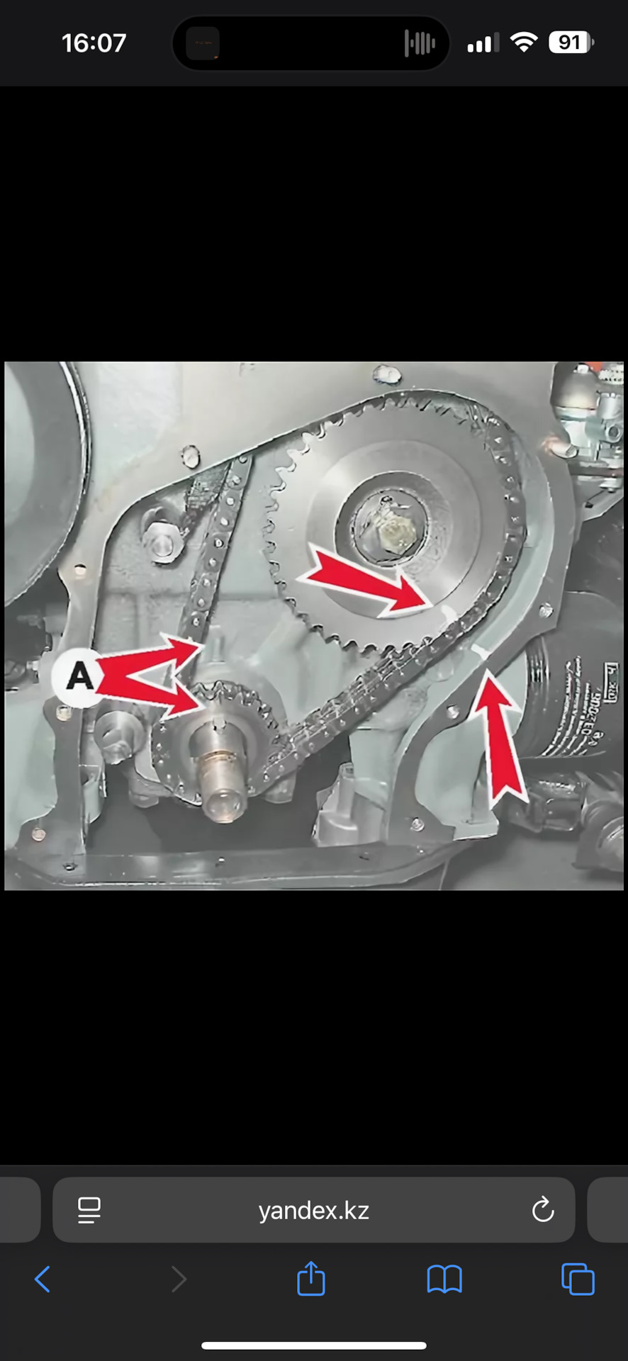

ВЫСТАВЯЛЕМ ВМТ! Фотки с интернета прикреплю ниже

13) достаем цепь и меняем все
Сборка в обратной последовательности
