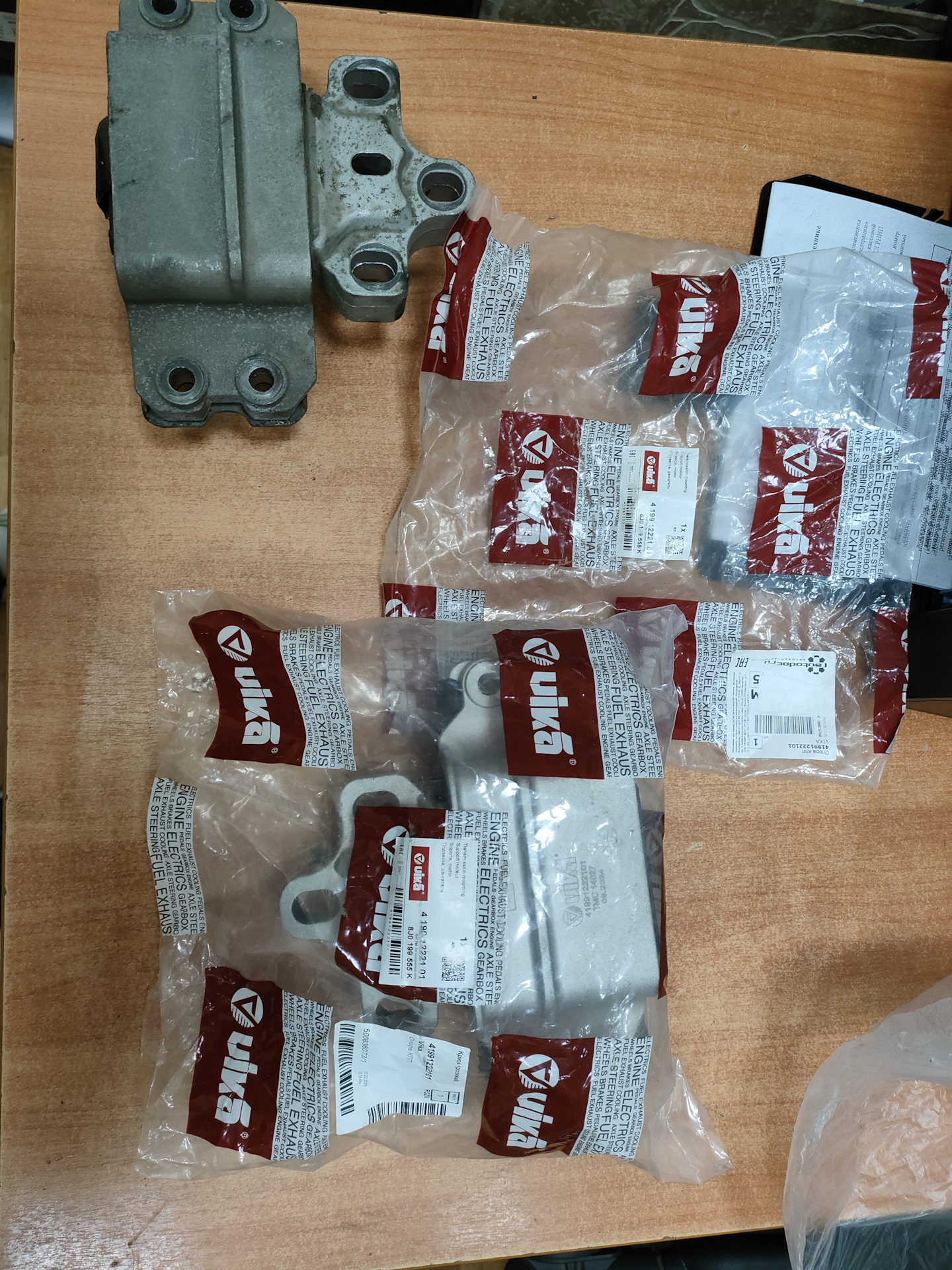

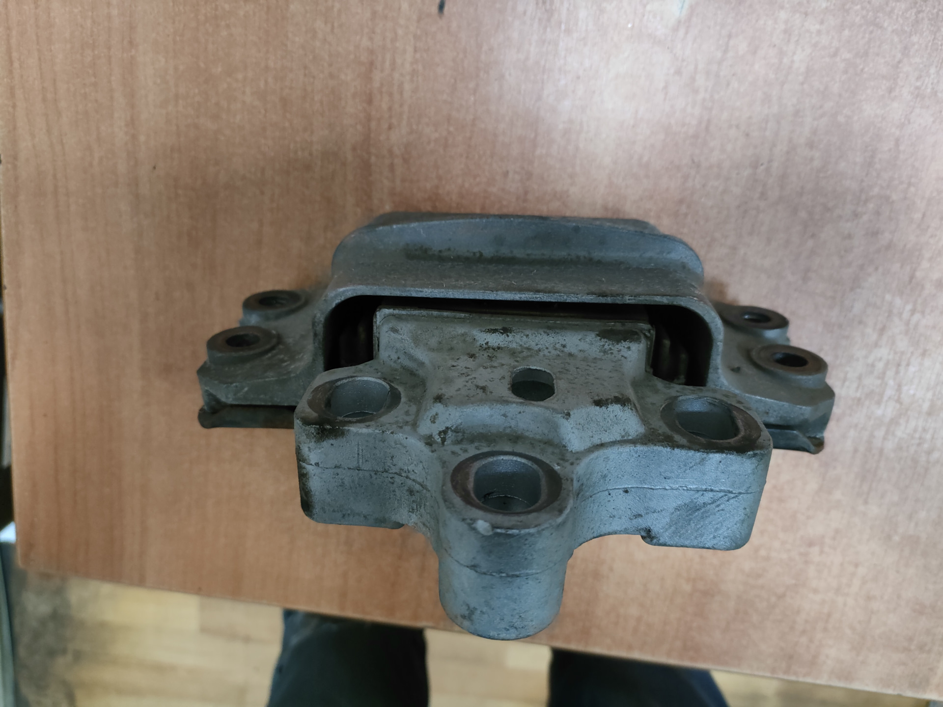

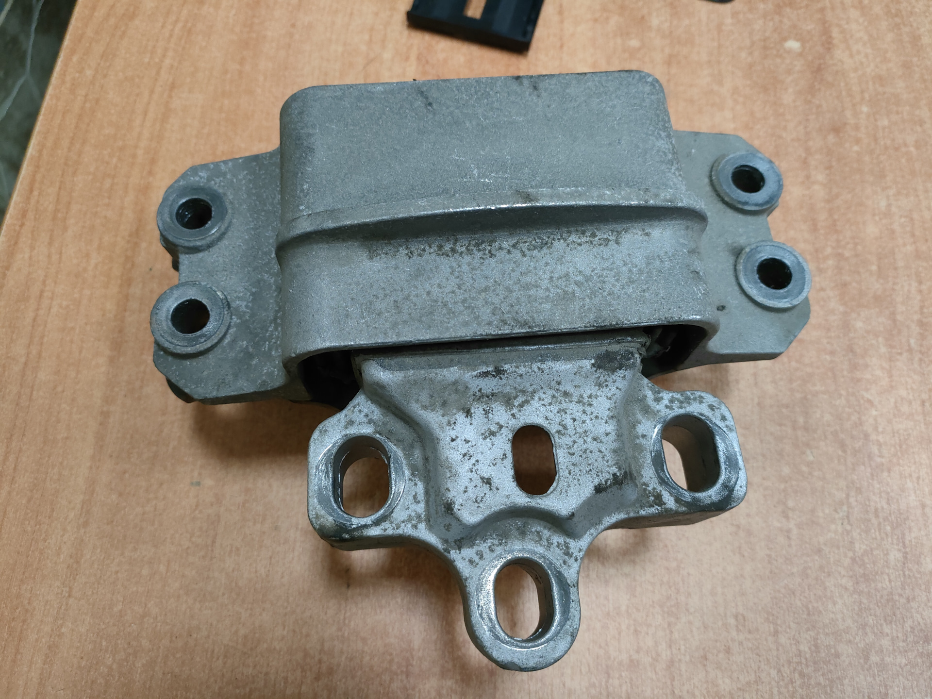

В начале зимы прошлого года, устав от скрипов и вибрации двигателя, передающихся в салон, решил опять поменять подушку коробки. Подушка, уже год лежала, ждала своего часа. Намоленный LEMFORDER. Номер подушки — не помню, как обычно, брал под дизель. Брал — в Автодоке. Кстати, с каждым годом и каждой заменой, последующая подушка, ходит всё меньше и меньше, чем предыдущая. В общем — поменял… Скрипы, рывки коробки и "хрюканья" — начались уже через месяц, после замены. Сегодня, посмотрев на эту снятую подушку, я понял, что это и не LEMFORDER. Блин, как я не посмотрел то раньше.

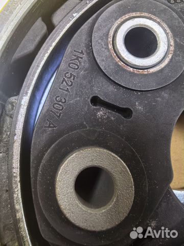

Не увидеть отсутствие надписей — я не мог… Получается, они — стёрлись? Кстати, с виду, подушка — не просевшая, но лапа — легко двигается рукой, влево-вправо, вверх-вниз, с противным скрипом

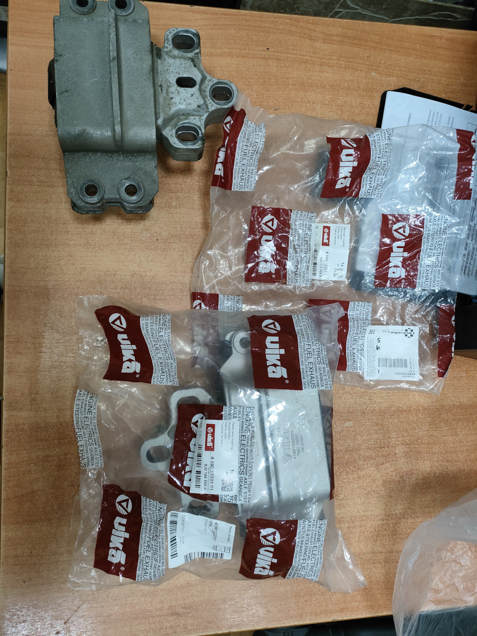

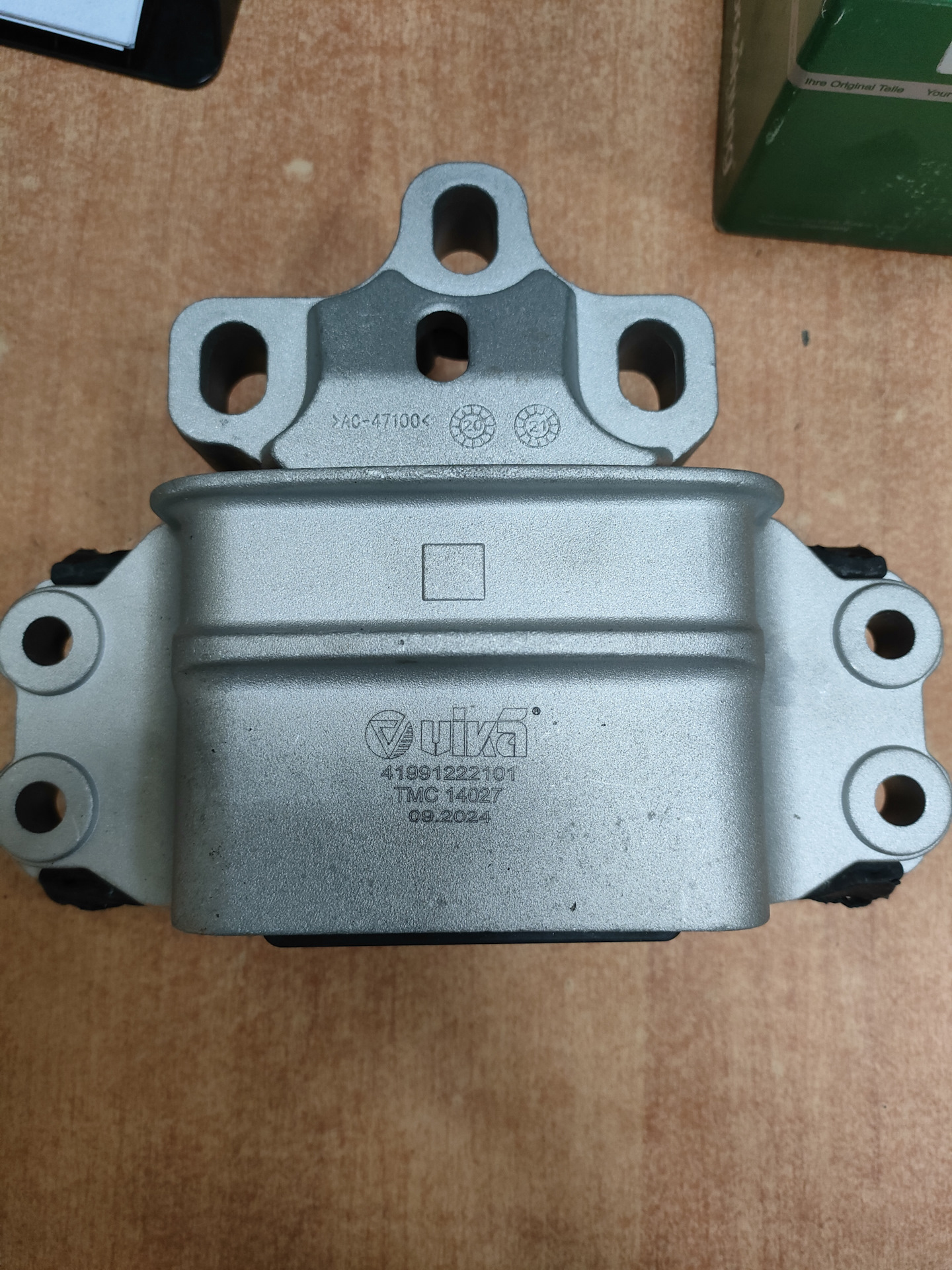

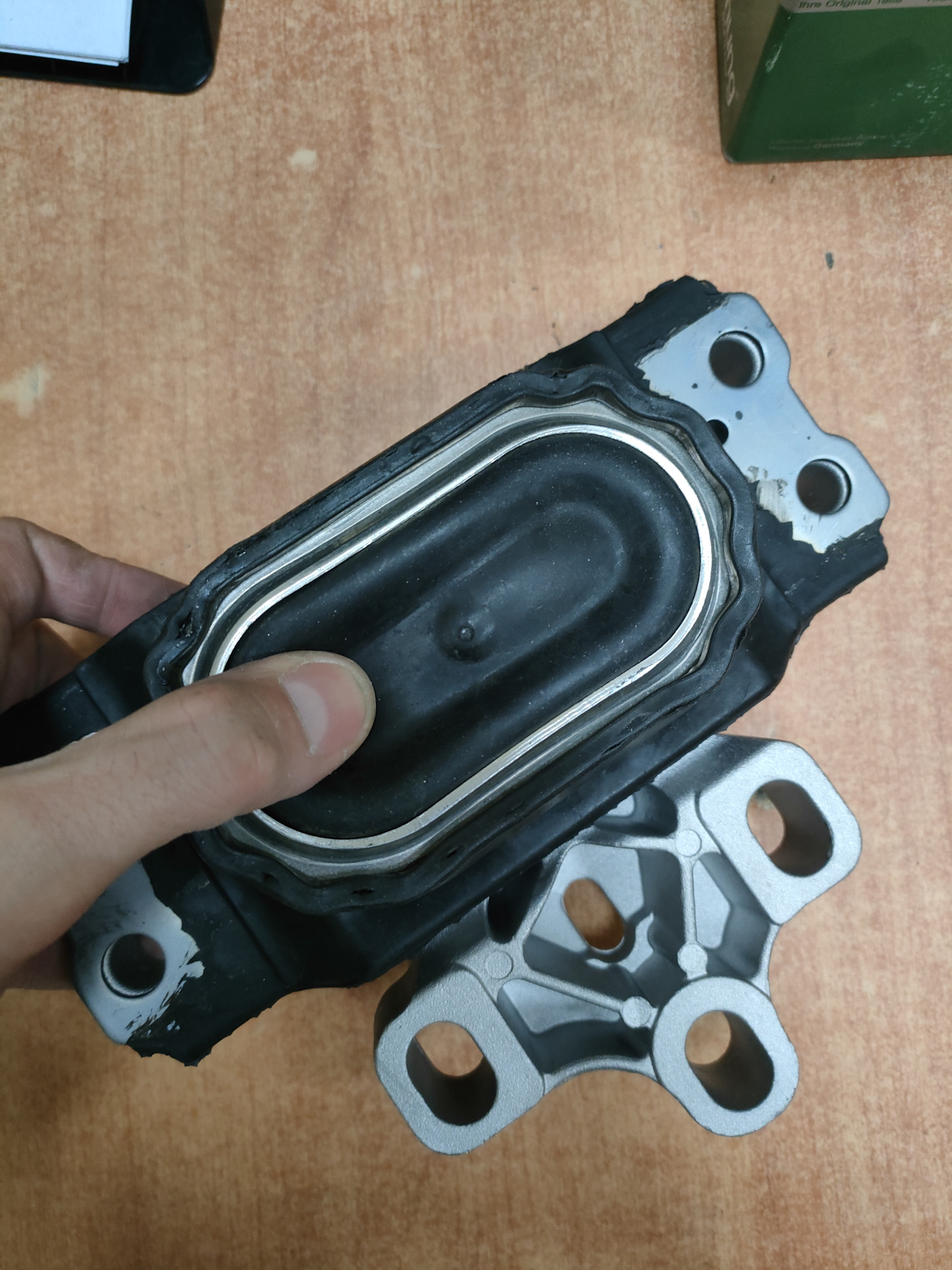

Ещё в начале этого года, решил поменять подушку опять. С муками выбора и сравнениями, пришёл к тому, что бы попробовать гидроопору от Ауди — 8J0199555D — на дизельные Тигуаны и не только — их часто ставят. Но, вроде как, помощнее и подешевле, как ни странно — гидроопора от Ауди — 8J0199555К. По итогу — задушила жаба, в том смысле, что — а если не понравиться (многие пишут, что стало больше вибраций, жестковата подушка…), выбросить 20 т.р., ни в какие ворота. )) Поэтому, на вариант попробовать, а если что не так — выбросить не так жалко, купил аналог 8J0199555К — Vika 4 199 12221 01 Причём, заказывал в магазине и мне, ещё одну — притащили знакомые. В общем — у меня их оказалось две. В общем — возвращать в магазин не стал. Стоят — по 6 000р. Подумал, если по нормальному отходит года полтора — опять поставлю, пусть одна валяется в запас. Деньги — не те.
По ощущениям от Viki — да фиг его знает. Под резинкой, вроде как — масло, прощупывается. "Щупали" вчетвером, я и трое знакомых, много лет занимающихся продажей запчастей. Сошлись во мнении, что вроде как, что то там есть, под резинкой… Вроде как — не только воздух:
Проехал, после замены — только по городу. Сходу могу сказать, что рывки при переключении передач — пропали полностью! Скрипы при переезде лежачих и нажатии на педаль газа, от коробки — ушли. Остались при переезде лежачих, или от сайлентблоков стабилизатора или от опор стоек (опоры меняны год назад, вместе со стойками — опоры, похоже, такие же, как и подушка "LEMFORDER"). Но, есть вариант, что и от сайлентблоков рычагов (проблема шестигранника, на котором сидит задний сайлентблок рычага — такой же гвоздь в заднице, как и подушка коробки — на дизельном Тигуане). Хотя, я склоняюсь — к стабилизатору. В общем — втулки стаба от опеля — куплены. Заменим — посмотрим…
Ну да, замена подушки коробки, откинув выбор и решение попробовать изделия узкоглазых наших братьев (это я про Vika) — ерунда! Главное, решил поменять подушки КПП — в подрамнике. НЕ СНИМАЯ ЕГО! ))

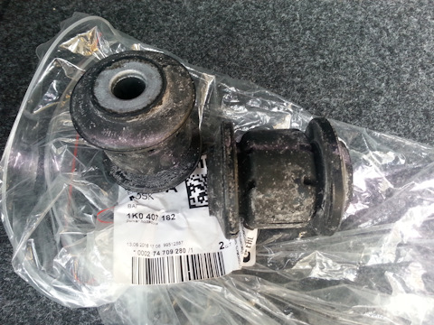

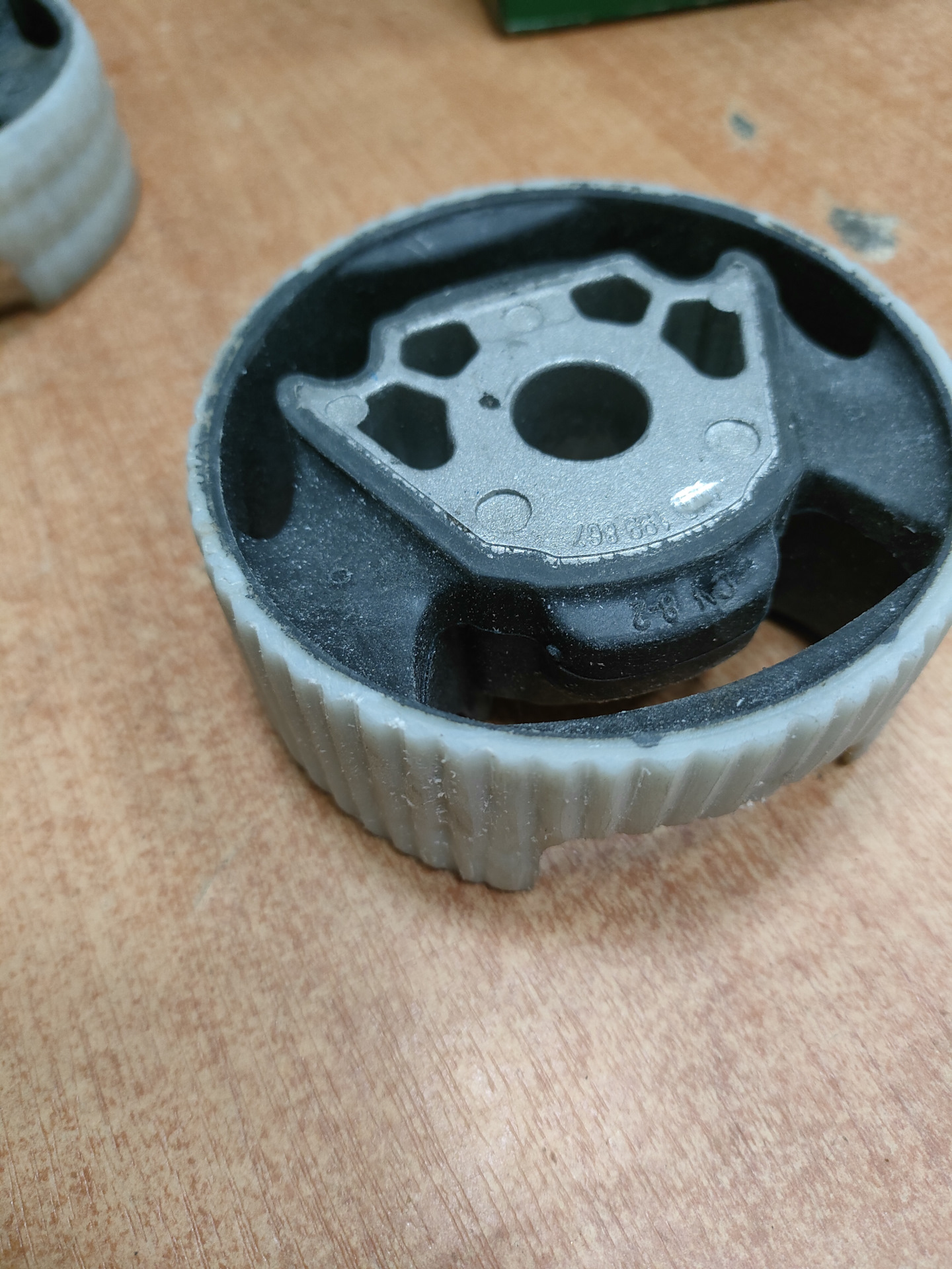

В общем, провернуть фокус-покус… Почитал, всякого… Купил комплект из двух сайлентов — верхний и нижний —
Вроде как — хвалят их. Говорят — качество — не плохое… Стояли, уже — не родные. Менял их — лет 7 или 8 назад. Ставил тогда, естественно — LEMFORDER. Думаю, наверное, подустали уже. И прошли — немало. И времени прошло. Резина, небось, подзадубела. Палку тогда — не менял. Вроде как, старая, ещё оригинальная — вообще живая была. Но, палку, прикупил ещё тогда! ) И вот она дождалась своего часа!

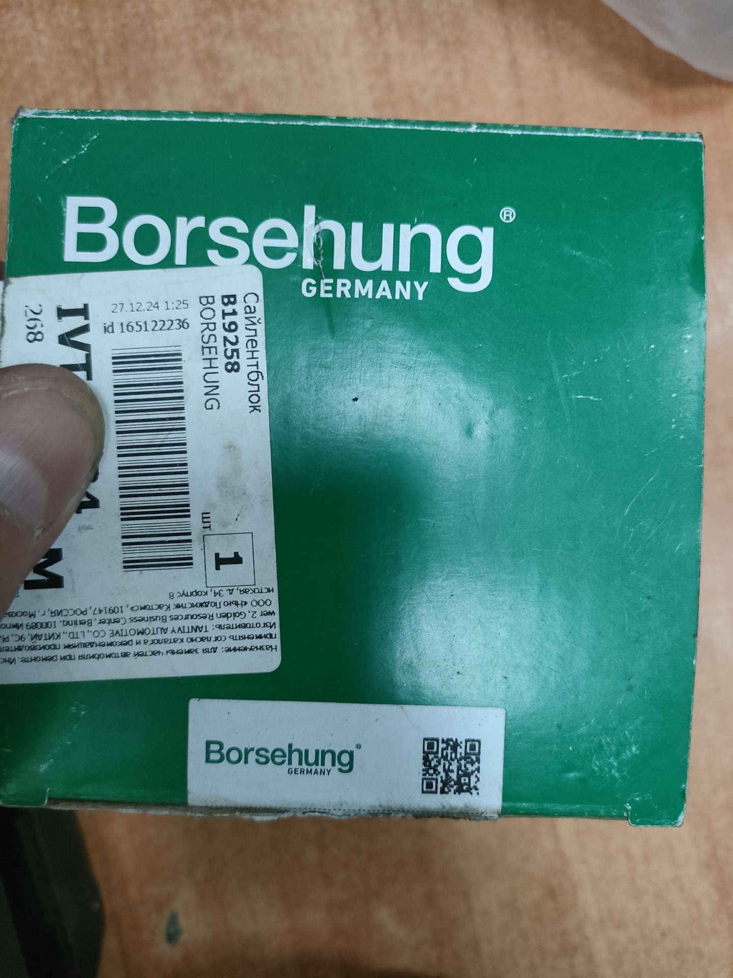

С учётом того, что можно их поломать, пихая оба — снизу, купил, к комплекту сайлентов, ещё один комплект, но, по отдельности — BORSEHUNG B11354 — верхний сайлентблок и BORSEHUNG B11355 — нижний сайлентблок. Не знаю, может показалось, но, резина на сайлентах, купленных по отдельности — вроде как получше. И на каждом сайленте, лежащем в отдельной коробочке — наклейка BORSEHUNG со штрих кодом. На тех, что шли комплектом — в одной коробке — наклеек — небыло… Болт для крепления сайлентблоков — VAG N 105 580 02 — был куплен ещё давно и заранее.

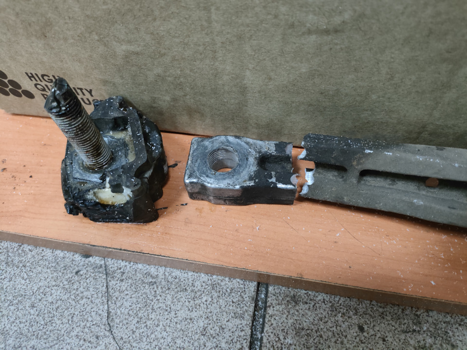

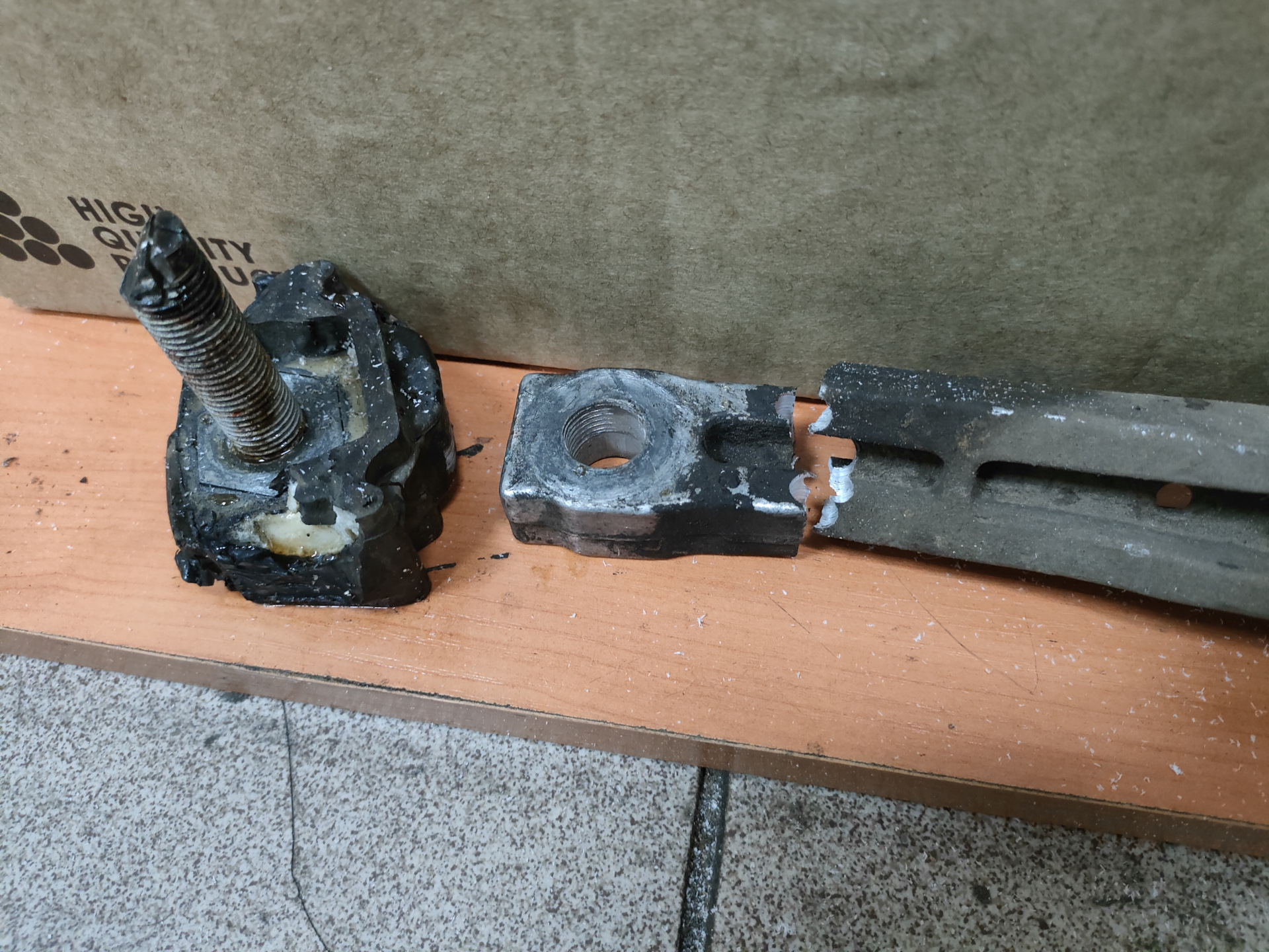

Процесс установки — не снимал. Т.к., вообще, не должен был в нём участвовать. Но, пришлось. В кратце, если опустить подробности того, что болт — закис намертво и пришлось его рвать, что бы оторвать резинки сайлентов. Потом, спиливать головку болка — что бы выкорчевать нижний сайлент и получить доступ к "палке", которую невозможно было вытащить, пока закипевший болт, сидит в верхнем сайлентблоке (вверх оторванный сайлент вывести не получится — мешает стабилизатор). Опустить отсверливание отверстий в палке, что бы её обломать и достать верхний сайлент (благо она — алюминиевая. была бы стальная — пипец.)
ИТОГО! Поменять сайлентблоки коробки, не снимая подрамника — получилось. Получилось — сказать помягче, через жопу и плохо! НО, из за того, что человек, менявший — очень торопился и у меня, не получилось подпилить сайлентблоки по месту. Вот прямо — в ближайшие дни, поеду в другое место, к другому человеку — надо переделать! НО! Способ — рабочий! Поменять — реально! Главное — их правильно подпилить…

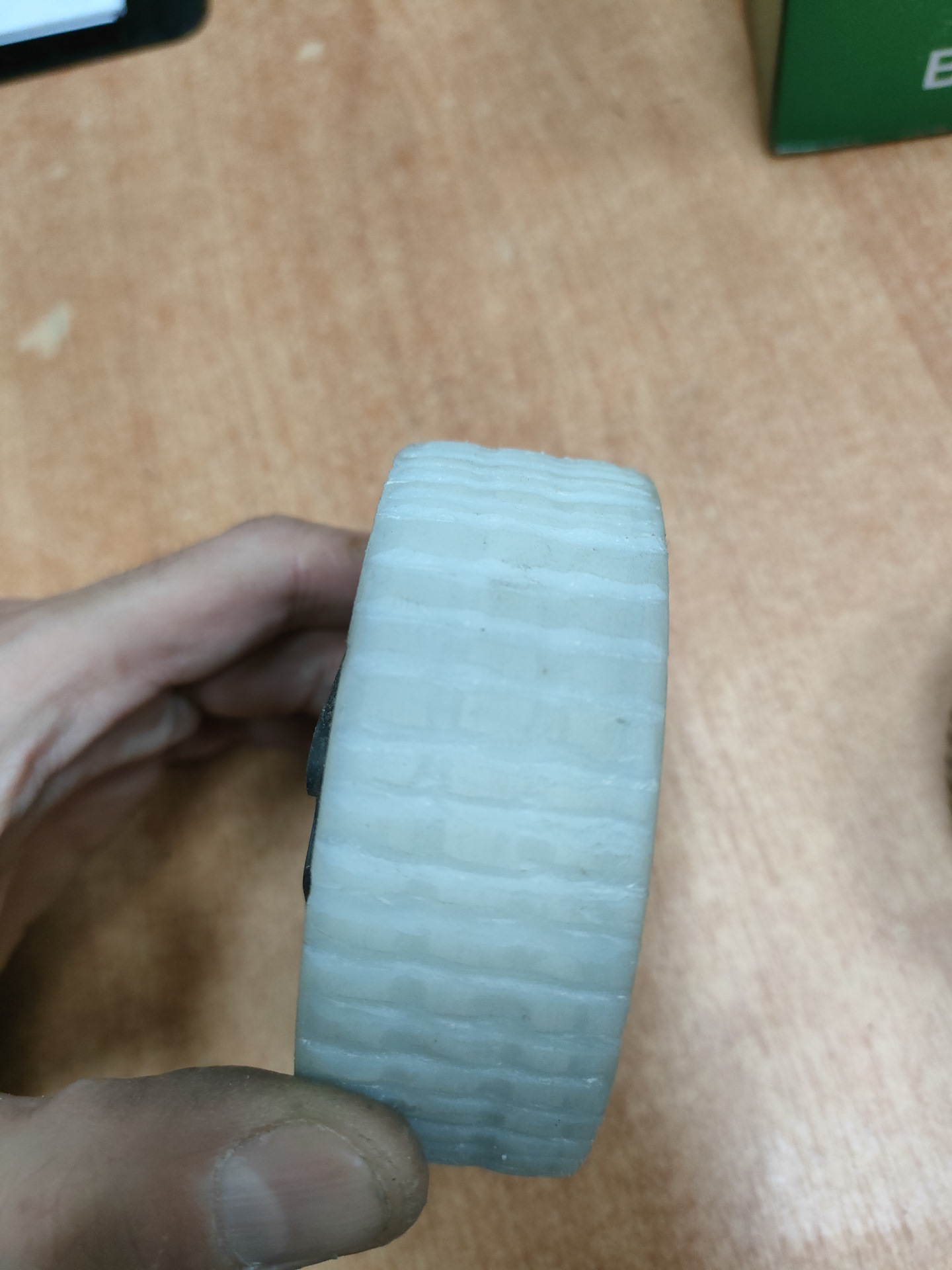

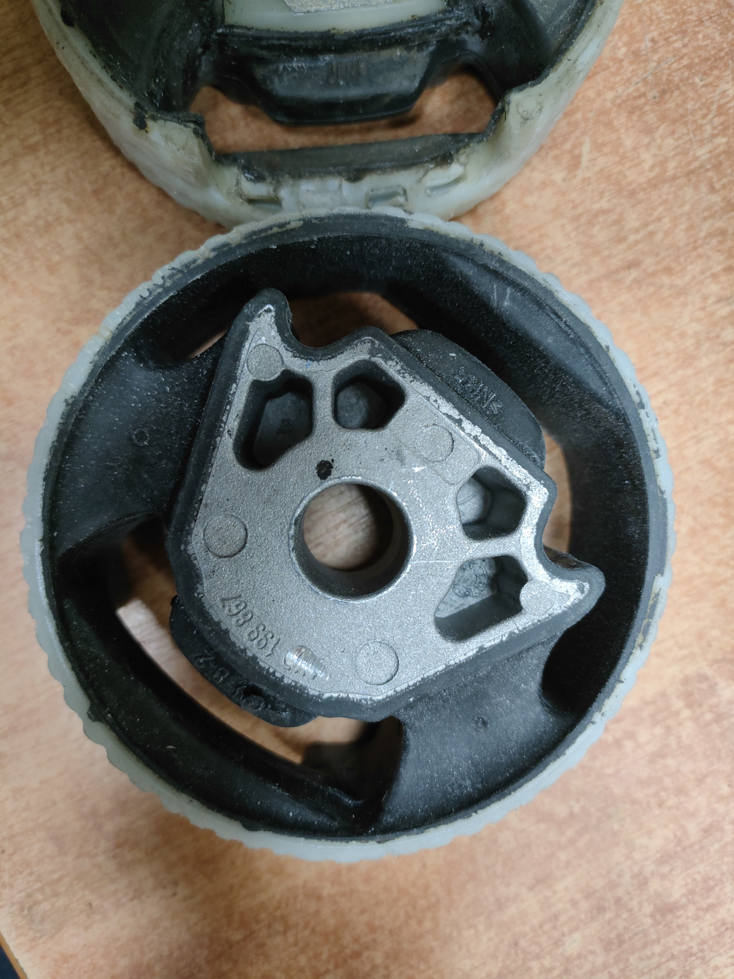

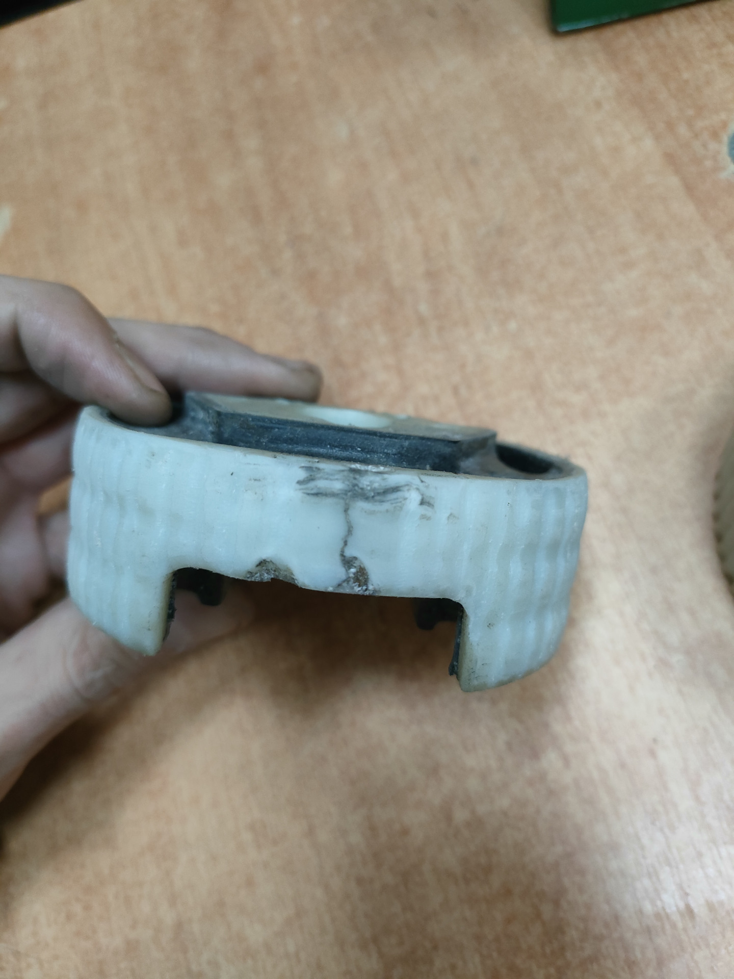

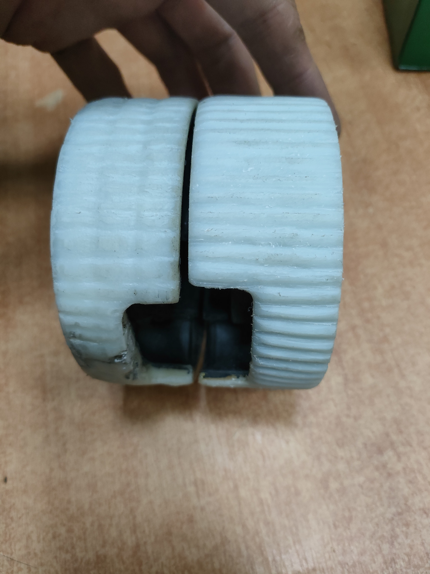

В общем, изначально я запилил два сайлента. Запилил, как мне показалось — правильно. Сделав три пояска, с помощью дремеля и напильника. По идее, эти пояски должны его плотно удерживать в посадочном месте. Да вот только пластик обоймы — очень жёсткий, и точно рассчитать диаметр, под запиливание (посадочное место — 90мм) — очень сложно. Перепилишь — болтаться будет! А я — недопилил… А из за человека, который ставил и очень торопился — допилить по месту — не смог! Хотя, требовалось — 2-3 минуты неторопливо подточить его дремелем (лежал в багажнике) или 5 минут, тупо — шкуркой. Но, получилось, что получилось…
А ошибка запила поясками, заключается в том что, идеально рассчитать — сложно, пластик обоймы — жёсткий, а пояски — широкие — при установке — не промялись…
Запиливать его — нужно, как шестерёнку, тонкими ламельками! При установке, они сминаются! И сайлент, и садиться — плотно, и заходит — без особого труда!
Вот, верхний, который лопнул, с поясками — их видно (звёздочку я из него сделал потом, потренироваться):
Нарезать сайлент, надо — вот так:
Вид сверху, на "нарезку":
После лопнувшего, при установке — верхнего, нижний, так же, нарезанный мной поясками — был домодернизирован (на диком бегу). А вместо лопнувшего, был взят сайлент — из второго, запасного комплекта! Который я, как ж.ой чувствовал, сегодня с утра, тоже нарезал — уже по другому (более правильно) — звёздочкой.
В общем, торопливыми руками — бегом/бегом, запасной верхний сайлент — зашёл, но был продавлен слишком вверх. Упёрся в стабилизатор. Монтажкой, с трудом, был опушен на место. Но, уже стоял — высоковато! А нижний, который я доделал по быстрому — встал, вообще, без вопросов. И плотно, и без усилий особых. Вот только — криво! Т.е. с поворотом в лево, относительно окошка — градусов на 5-7. В общем, подпилили, воткнули палку и я уехал…

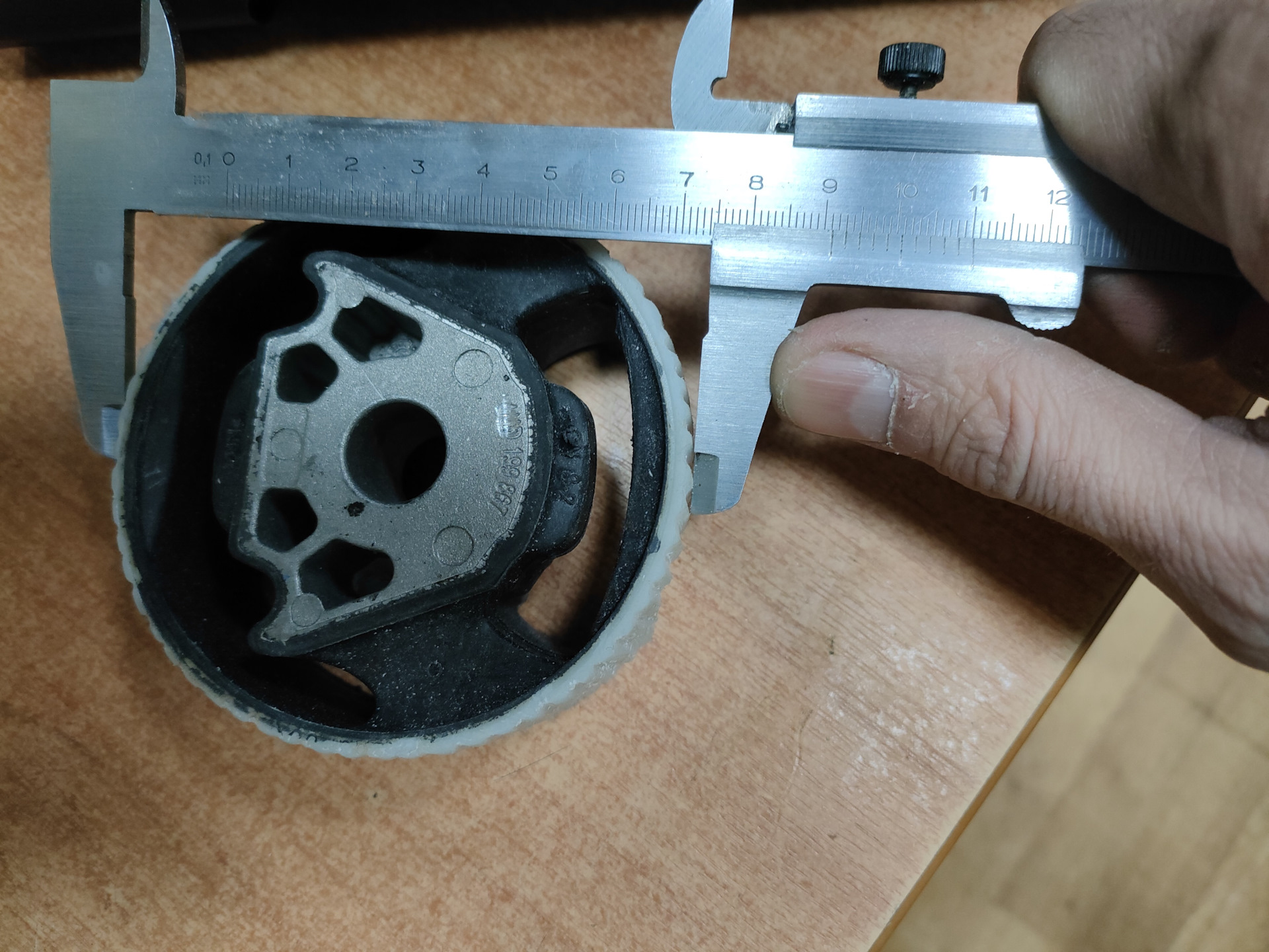

Заодно, выложу фотки подпиленных и с замерами, по опыту — как надо правильно запилить сайлент (Допиливать под диаметр — 91-92мм, под звёздочку), что бы воткнуть в подрамник снизу — оба, без проблемм. Реально, нормально подготовленный сайлент, запихнуть — 2 минуты. Что сегодня и было доказано.

P.S. сайленты обошлись — в 500р. грубо — каждый. Итого — 4 штуки — 2 000р. (один, нижний — остался. Верхний, из запасного комплекта — поставил, взамен треснувшего при установке). 2 500р. — отдал за "установку". 400р. — такси — когда выяснилось, что болт — не откручивается и пришлось срочно приехать… Деньги — фигня, заработаем) Зато — какой квест! И сейчас — дикое желание — сделать всё "правильно"! ))
ВАЖНО! Помимо подпиливания верхнего сайлента на скос, там, где он вырез подрамника проходит — что бы лучше заходил после прохождения окошка, в идеале — в самом окошке подрамника подточить заход (думаю, даже шкуркой чуть подточить — будет отлично уже)

Сколько км опора Vika прошла на сегодня? Всё нравится?
По километражу — не скажу. По времени, я, тысяч 10 уже проехал, плюс-минус. Пару месяцев назад смотрел — не провисла. Завтра ещё залезу — посмотрю. Вибраций — нет. Заодно залезу — посмотрю правую.
КСТАТИ! Я на писательство — подзабил. Ни сил, ни времени нет… В общем, через несколько дней после того, как поставил "коробочную" подушку — начались вибрации. Я уж думал — всё, отъездила Вика — 5 дней. А у меня вторая, такая же лежит (двойной заказ получился). В общем, купил за 2 т.р. оригинал б/у с дизельной ауди — 8J0199555D (тут, на драйве — гражданин торгует с разборки). На удивление — вообще не провисшая. В общем, пока лазил, крыл х.ми Вику вообще и китайцев — в частности, залез посмотреть на правую опору (гидро). Там же, не особо видно. Просовываю палец — а там вообще зазора нет. Подлез посмотреть — лапа лежит на резинке — отбойнике. В кратце — www.drive2.ru/l/718346131871892578/
В общем, движка висит на двух опорах Вика сейчас. И левая и правая. Вибраций — нет. Пока, по крайней мере. Разница в их установке — примерно — неделя. Т.е. и та, и другая — 10 т.км, приблизительно — отъездили. Для их цены — по моему, вообще, нормально.

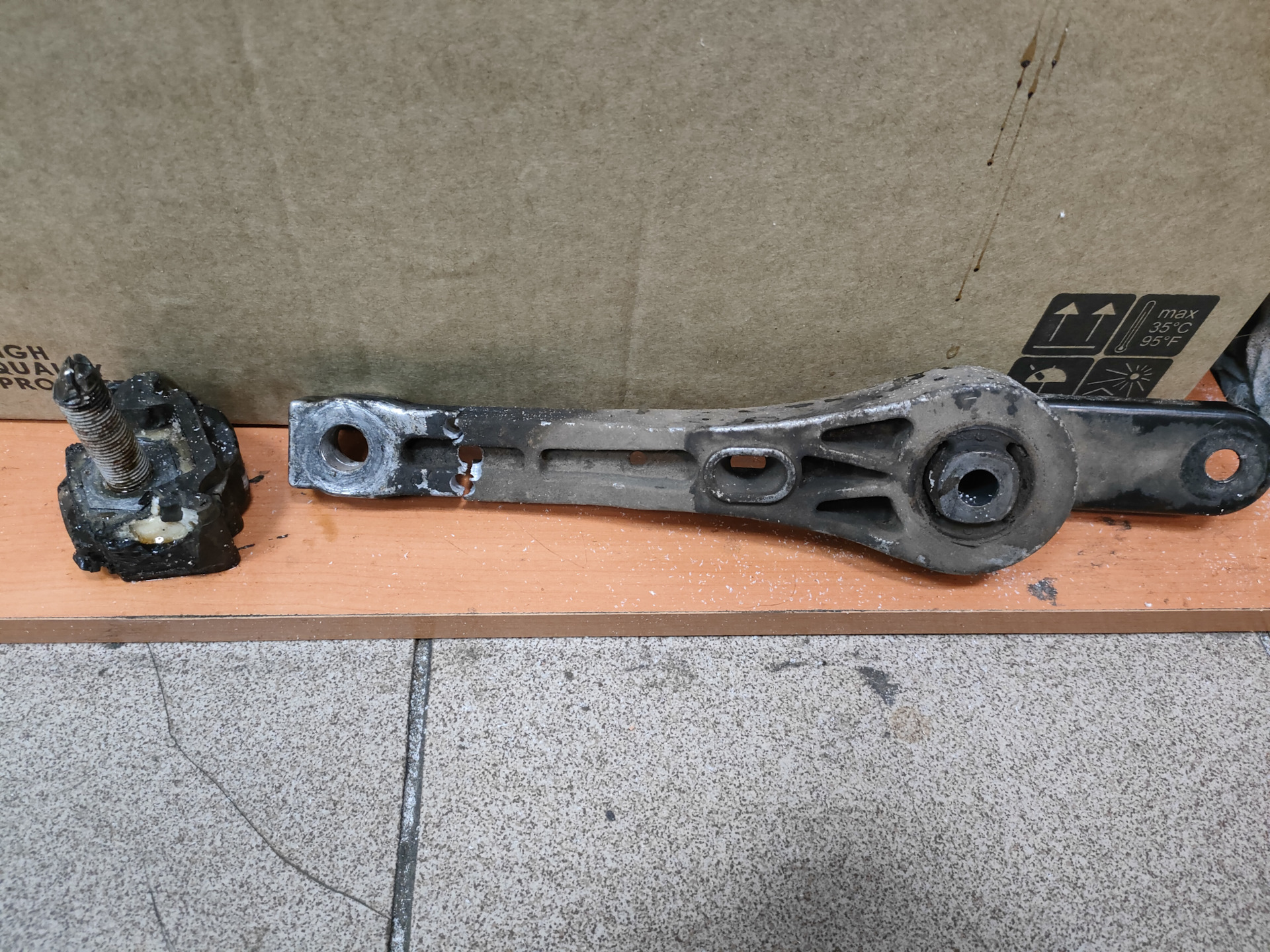

Буду продавать машину, ещё пол вагона запчастей отдам в догонку 🤣🤣. У меня сейчас, только по подушкам лежит — нижняя палка от Таурана и коробочная от гольфа новые, довоенный Лемфёрдер (я их вон отдать бесплатно готов — так никто не забирает. Точнее — просят куда то выслать, а мне — лень и времени нет. А приехать и забрать — никто не хочет. Вот — дожили! 🤣🤣). Коробочная Вика лежит (вторая, из двойного заказа — новая). И купленная впопыхах, бу коробочная с дизельной ауди — 8J0199555D
Вику коробочную, щупал — щупал, вроде — масло там есть. Т.е., как будто — не воздух. Если кто то рядом будет — могу дать пощупать вторую Вику (запасную, так сказать).
Моё мнение — ставь Вику. Стоит — не дорого. Сделана, с виду — качественно. А если не Вику, то — не провисшую б/у 8J0199555D — на ней я лапу, даже чуть чуть сдвинуть рукой — не могу (да и цена, если что не так — копейки, не так жалко выбросить будет). Просто резиновые, надоело менять. Их, вообще, из какого то говна лепить стали…

Ну и как гидравлическая Вика?
Да фиг её знает, пока то… Я только до магазина сегодня доехать успел, через 3 дома. Но, рывков на переключении — нет. И тычков, при переключении на D — тоже, нет… На снятой, которая как бы — Лемфёрдер — были (поэтому и решил поменять — задолбало.). Посмотрим, надо поездить на ней. Тем боле, сейчас прохладней станет, посмотрим. Многие про гидро опоры писали, что, когда холодно, трясёт машину, пока не прогреется под капотом. Если там есть, чему замерзать ) В том смысле — надеюсь, что она, реально — гидро. И там не просто воздух — под резинкой. 😁

Два дня езжу — пока огонь. Ну, 2 дня, смешно, понятное дело… Сегодня +2 было — завёл, небольшая совсем вибрация была, пока на холодую.Через 2 минуты — нормально (это я к тому, что, многие пишут, что гидро опоры — на холодную вибрации дают, пока подкапотка не прогреется) Но, у меня может и дело в криво поставленных сайлентах. Они у меня высоко стоят, палка, до верхней прорези окна подрамника, буквально пол сантиметра не достаёт…

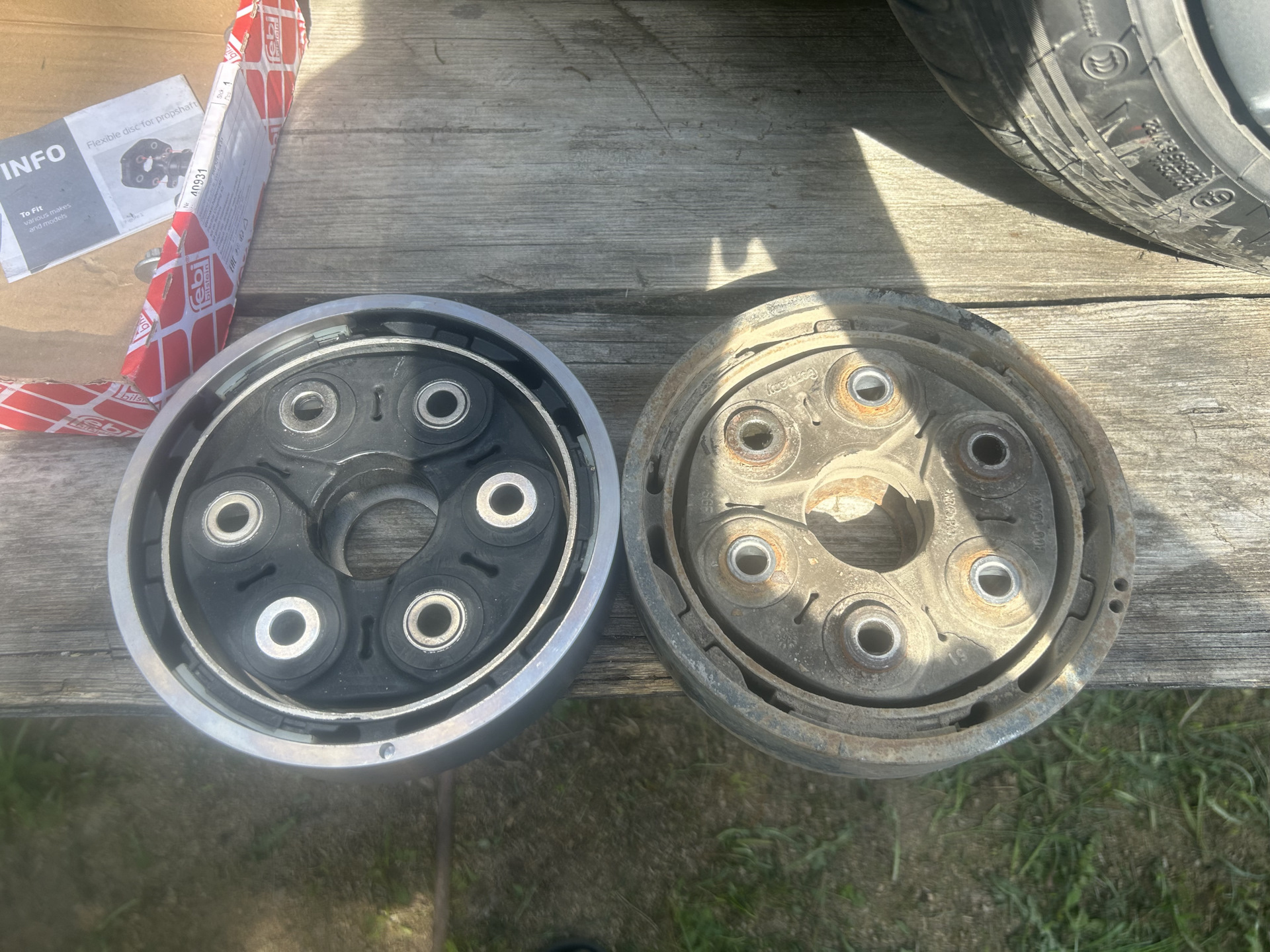

Муфту я феби себе летом ставил. Если кольцо ходит, и разрывов сильных нет- езди пока. Поменять всегда успеешь. Тем более после замены подвесного поймешь, стоит ли ее менять. Я про вибрации
Кольцо — ходит. Даже намёка нет на то, что бы закисло. Надрывы небольшие есть, но — она стоит и увидеть, не отошли ли "колодцы" болтов — не могу, только когда снимут. А ты какую ставил? FEBI 40857 без болтов (40931 — с болтами)? Читал статьи на Драйве: "Borsehung и Febi/Swag должны паковать идентичную муфту в свои коробки.
По крайней мере с задней дело обстоит именно так." Тут: www.drive2.ru/l/713471721948071821/ — "Переднюю муфту взял FEBI 19528, а заднюю Borsehung B10612, что там, что там в коробках лежат SGF (то же что с завода)."
А вопрос возник потому что, натыкался, что, как минимум задняя муфта новой ревизии — идёт без надписей на резине, с той стороны — где нет железки, если по простому сказать. У него — Тут: www.drive2.ru/l/713471721948071821/ — с надписями — хотя дата статьи — совсем свежая… А тут, то же свежая запись — но, без надписей — www.drive2.ru/l/707920287739421228/
Смотрю — BORSEHUNG B10612 — взять. Её хоть из под офиц дистра заказать можно, а Febi — с неких складов… Вот и думай тут, блин. И всё авито, завалено муфтами — за 10-11-12т.р… Только надписи — не выпуклые, а — вдавленные )) А тут, вообще, огонь — прямо номер муфты выдавлен — 1K0521307A, видимо, что бы сомнений небыло — что орига… 🤣🤣 (www.avito.ru/moskva/zapch…hpdDk2alY5Ijt9R7DDQT8AAAA) — и два логотипа — Ауди и Ваг. Странно, что про Шкоду — забыли, видимо… 🤣🤣
Я с болтами комплект брал. Тоже без надписей.
Я так понял — они действительно, уже год, или полтора — без надписей идут. Это то — нормально! А с обратной стороны, по резинке, вдоль металлического кольца — надписи должны быть, не выдавленные на резине — а выпуклые. Верно?
Выпуклые да. Не фоткал, но помню точно
Ну такое же — вообще, ни в какие ворота лезть не должно… 🫣🫣
Ну это паль 100% мне кажется. Никогда не встречал каталожного номера на муфтах

А так — только дреммель нужен любой (у меня, благо — есть). И по 10 минут — на каждый сайлент. Да можно, обычным напильником и куском шкурки. Единственно, с напильником и шкуркой — чуть дольше будет…
Сайлент, как бы чуть чуть яйцом, вот сейчас получилось — 91мм диаметр в широком месте "яйца". В узком, грубо — 90мм. 1м зубьев — при посадке — продавится легко. И встанет — и стоять будет — крепко, и усилие давления — небольшое нужно )))
Ааа, ещё — штангенциркуль нужен, по хорошему. Можно и линейкой замерять, когда подпилил, но, это уже — слишком будет 😁
