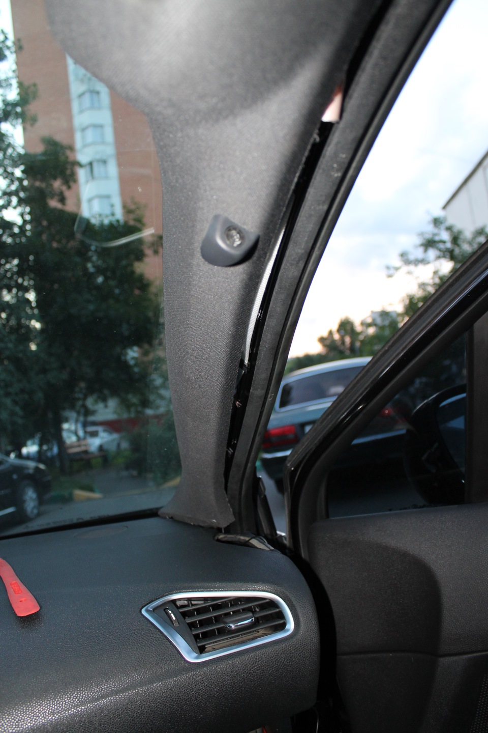

Решил доработать новое устройство, а именно вывести все эти неудобные и недостающие компоненты в штатные места. На фото все должно быть понятно, но с удовольствием отвечу на Ваши вопросы!
Установка микрофона.

Я вот не могу понять как ты снял бардачок, где там нужно открутить что бы он так вытянулся и как ты протянул микрофон в плафон? Ты снимал обшивку потолка?
Внизу 2 самореза (под бардачком), и 3 в верхней его части, если его открыть! Далее можешь дернуть просто пореще, должен выйти. А вообще клипса есть одна: на 6 фото желтенькая!
А провод микрофона просто аккуратно протянул, чуть приотодвинув обивку в месте, где начинается лобовое стекло. А в углублении для плафона уже есть различные отверстия куда протянул провод из под обивки.
