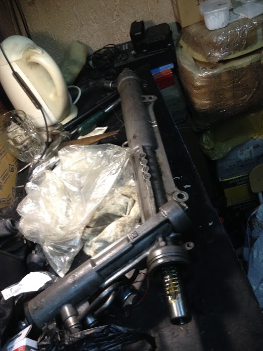

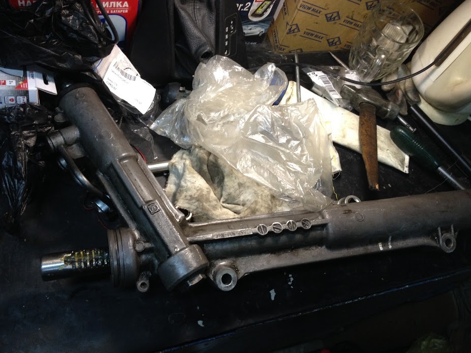

Короче довольно сопель. Итак, вторая часть про рейку!)))
Напомню: мы открутили подрамник, но без полного съема, вытащили рейку, почистили и вот она на операционном столе. По ходу рассказа постараюсь рассказать и показать какие траблы с ней случаются и как это можно пофиксить. Повторюсь: у меня не было в планах полного ребилда, только устранить течь и заодно проверить состояние.
Ну беглый взгляд показал, что открутить тут не много чего можно, поэтому начнем все и вся откручивать)))

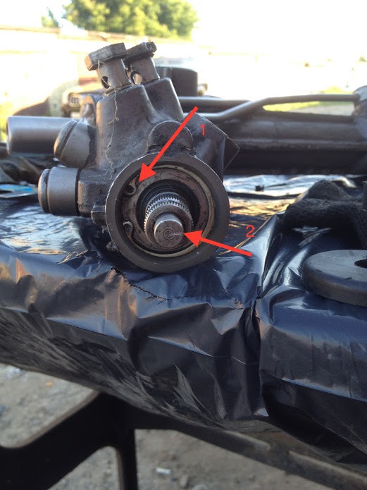

1. Начинаем сверху. Сверху видим на штоке пластиковую направляющую. Перед тем как снимать, опять замеряем рулеткой насколько выходят рулевые валы из рейки справа и слева, затем надфилем делаем насечку на штоке по отношению к направлящей, чтобы при установке совместить эти метки.
2. Далее широкой плоской отверткой аккуратно поддеваем пластиковую крышку и снимаем ее вверх. Стараемся не повредить шлицы на пластике.
3. Под крышкой видим стопорное кольцо и золотник.
Кольцо вытаскиваем, затем возвращаемся к низу штока.

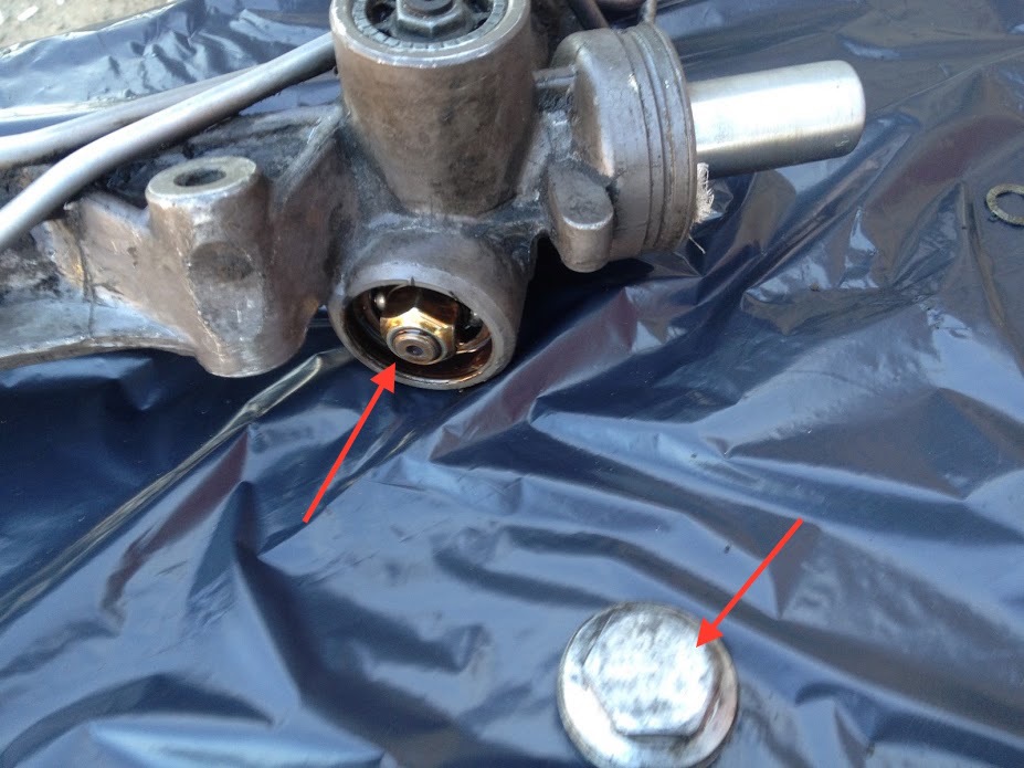

4. Сначала выкручиваем “заповедную” гайку))) Или ту гайку, которую используют для подтягивания рейки. Выкручиваем и вытаскиваем эту прижимную констукцию.
5. Далее переходим к самому низу штока рейки. Откручиваем снизу крышку в форме гайки. Под ней видим стопорную гайку. Откручиваем и ее.

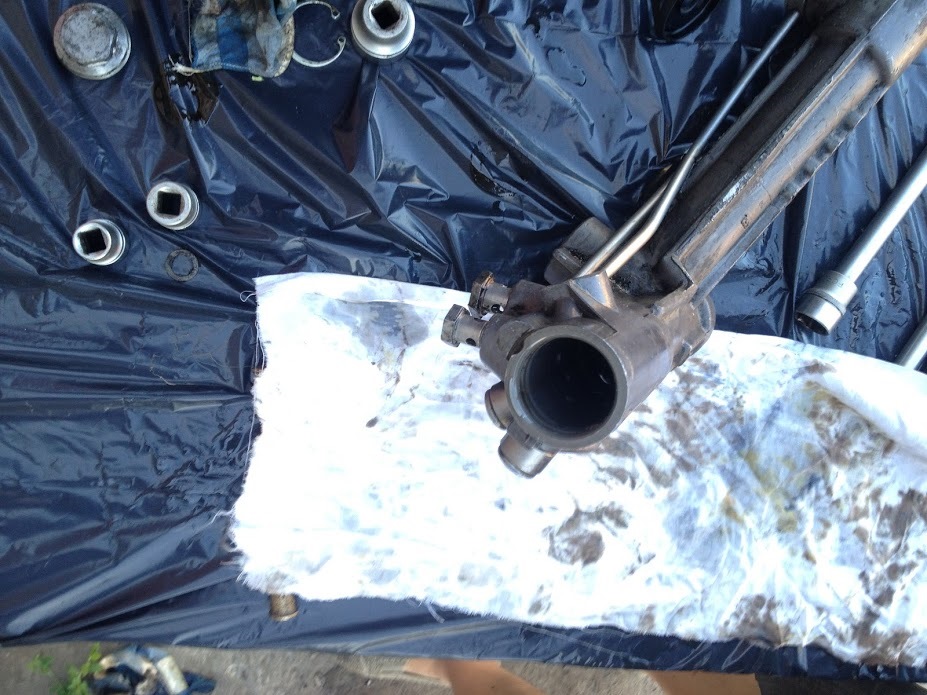

6. Далее зависит от везения. Если вы не жалели масла для рейки и меняли масло с фильтрами не реже чем по регламенту, то вам, как и мне, повезет. Еще плюсом будет если вы лили не всеми любимый “декстрон” (но об этом ниже). Короче пришло время магии: стелем тряпку или целофан, и над этим переворачиваем рейку кверху ногами и начинаем несильно отстукивать шток из корпуса рейки.
У меня выскочило на третьем ударе. Выскакивает червяк и верхний золотник.

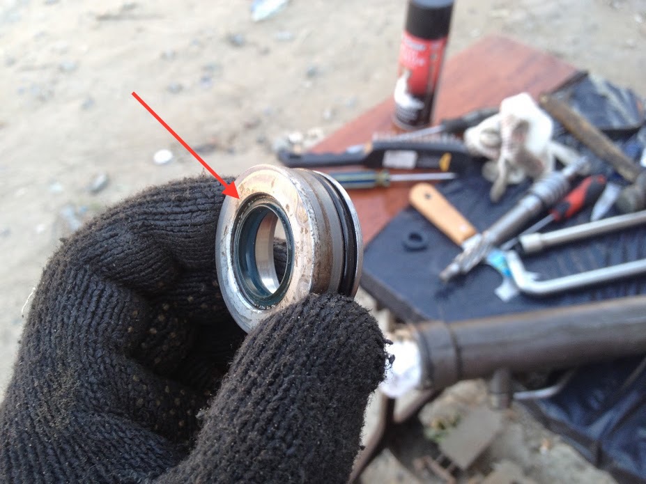

7. Ну дальше что, как следует отмываем и червяк, и золотник. Последний разбираем и вытаскиваем нашего клиента: верхний сальник из за которого у меня все текло ручьем. По виду да, был дубоватый и судя по нему, уже меняный. Производитель “кортеко”.
Что ж, будем иметь в виду. И кстати да, мне приехал именно такой же на замену.

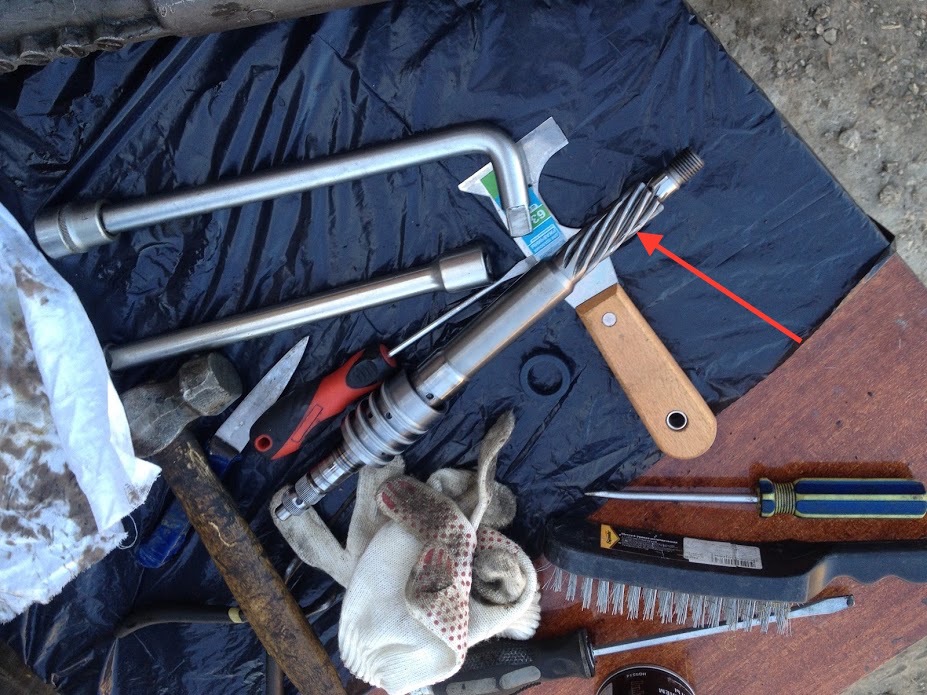

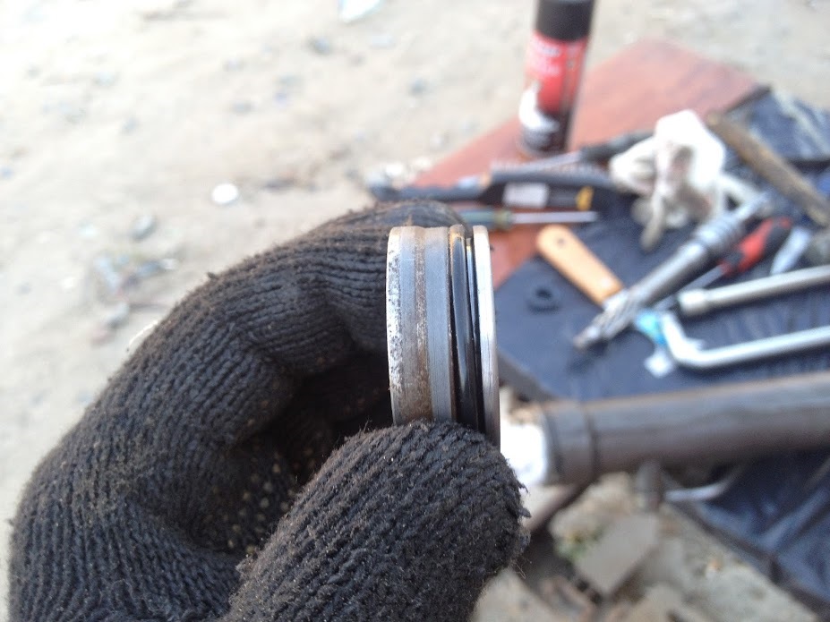

8. По червяку видно, что есть выработка. Это признак состояния рейки. выработка не сильная, но видна.

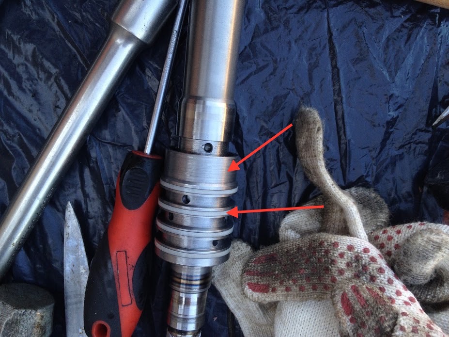

Это кстати самая дорогая часть рейки есличо)) На ней мы видим белые нейлоновые кольца. Если у вас руль крутится туго, это вот эта причина. Из-за выработки они подспускают масло и из за этого крутиться не так легко, как хотелось бы. Да, а откуда выработка спросите вы. Это опять нерегулярность обслуживания (старые шлаки), дубение сальников (попадает пыль, песок), выработка штока от езды по неровностям, все эти результаты внутри рейки действуют как абразив, еще сильнее разрушая ее.

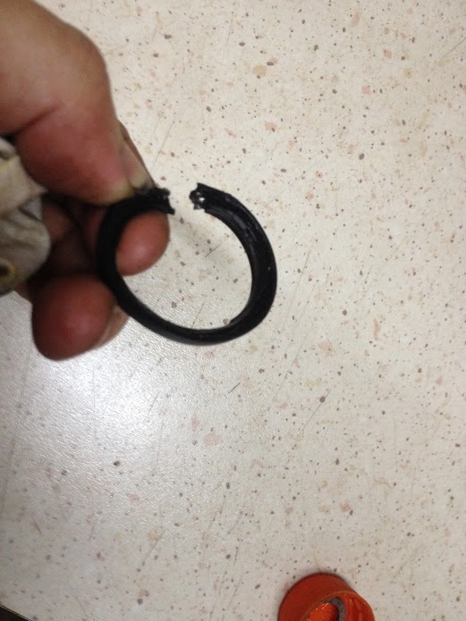

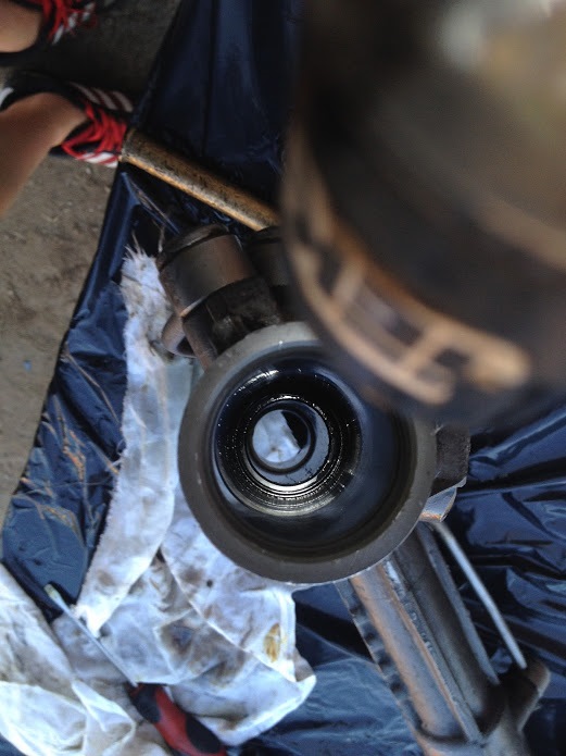

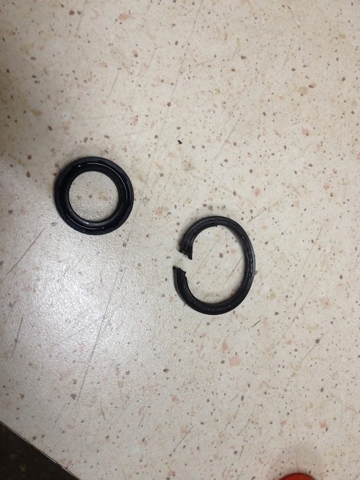

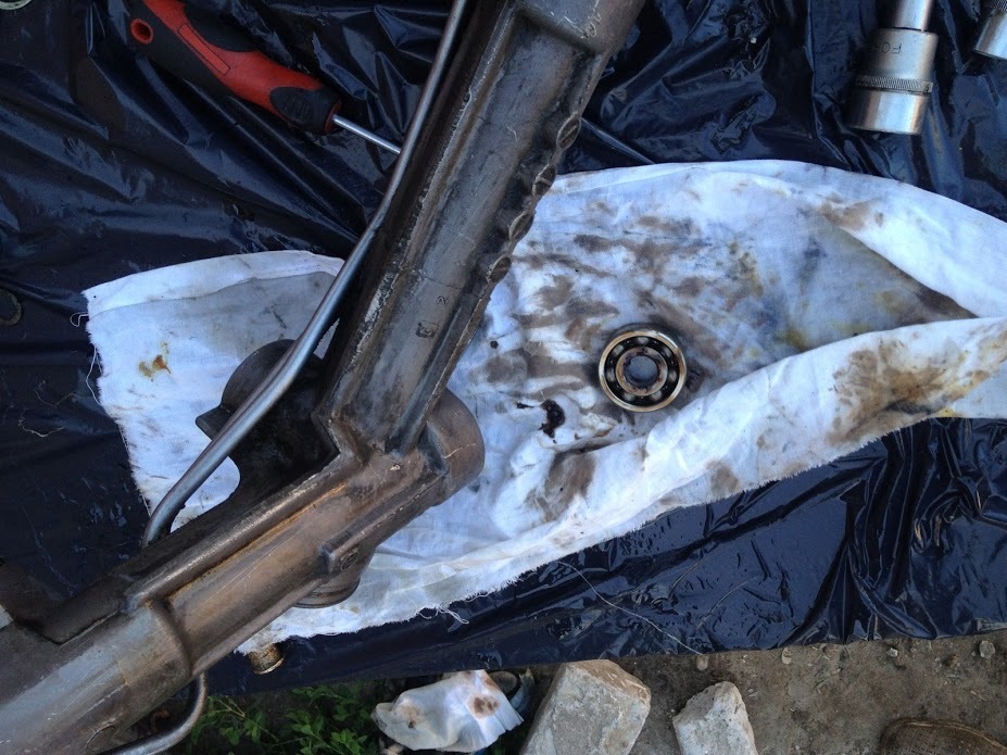

9. До этого всю работу мы вдвоем проделали неспеша за 4 часа и дальше встряли в пепец какую жопу. Внутри корпуса червяка рейки осталось только нижний сальник и роликовый подшипник. Сначала мы не могли понять где они, потом попив чайку, поняли что смотрели не там: он был перед самым носом. Но напомню: у наших реек шток длинее чем на седанах как я понял. На последних до всего можно дотянуться пальцами, а тут хер. Чем только не пытались подцепить: сидит как мертвый зараза.
Пинцетом и узкогубцами удавалось оторвать кусочек юбки сальника, но не с двинуть. Тогда нам пришла “гениальная” идея: выбить его снизу.
Корпус устроен так, что он ступенчато сужается к низу внутри. И получалось так, что на такой вот ступеньке лежал подшипник, который сверху держал сальник.
10. Сняв стопорное кольцо штока уже рулевых тяг, мы просто вытащили чтобы тот не мешался. И с обратной стороны увидели, что зря это делали: они стояли заподлицо с более узким уровнем корпуса. Т.е. выбить снизу было не реально. И чего мы только не вытачивали, какие крючки. Ничего не цепляло его. Был уже поздний вечер, а собирать даже так не могли и не хотели. Впали в дикий азарт, который нам аукнулся))) В итоге мы расхерачили подшипник: посыпались иголки из него. “Ах тыж б** йопанный конь”, сказали мы и грязно выругались матом. Плюнули на это все и решили просто его располовинить. Два удара тонким зубилом и он лопнул. Когда я его вытащил наружу: я понял что этот сальник не менялся с момента выпуска рейки.
Он был даже не дубовый. Он гнулся с огромным трудом как чугуний какой то. Короче если вы полезете менять, то его меняйте обязательно. И также советую не пытаться сделать “красиво”: перерубайте его к чертям собачим.

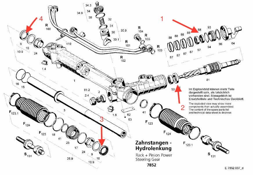

UPD1: устал отвечать на одни и те же вопросы, многие не хотят читать коментарии тут. Поэтому вынесу сюда.
Мой случай:
нижний — F-00088 — 28*37*5 (0M)
верхний — F-00663 — 20*30*5/6 (1PM)
подбирал по сайту, там не заказывал, использовал исключительно как каталог: сальник-рейки.рф

Износа не было от тефлоновых колец на корпусе распределителя?
На Вольво у меня не обошлось заменой ремкомплекта, тефлоновые кольца сожрали корпус и пропускали, пришлось вытачивать вставку. www.drive2.ru/l/9183325/. Вот и на Бэхе сейчас руль крутится туже в одну сторону.
не было

так разобрали уже. Небольшая выроботка на самом этом… длинном блестящем с зубьями, хз как его зовут… Переживаем что поменяем тупо все сальники/втулки (хз какие втулки там) а течь останется, или сальники разорвет…
подпускать масло будет, потеть если сильно выработан. но главное лить ручьем не будет

Отличная статья! Только не понял про подшипник, который расхерачили пополам. Его же и поставил?
Не, мы его только из обоймы выбили. Водрузить иголки с картритджем обратно не проблема же.
