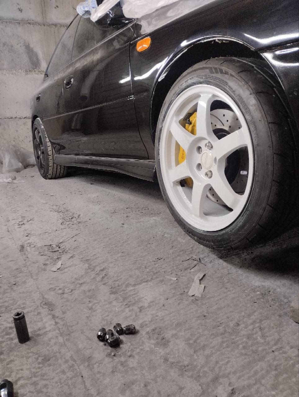

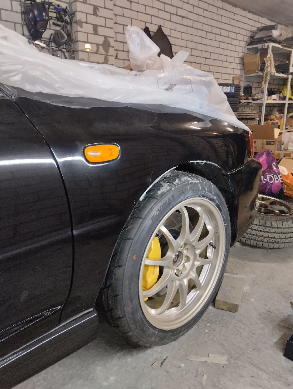

Думаю взять 235/45/17 и ширина диска 8j, потому как на фото 9j, сильно уж широкие… Сзади смотрятся шииироко, красиво, а вот спереди выходят за крыло примерно на 20-30мм
20-30 мм это в среднем 1 дюйм, у четом того, что уменьшая ширину на 1 дюйм кромка смещается на 0,5 дюйма, то диски нужны не 8 дюймов, а 7 дюймов. Вообще у субару куча наикрутейшего стока и зачем этот непонятный колхоз — хз.
не влезут, сточишь арки и сзади спереди у меня сейчас 8, 38вылет с развалом -2.5перед и -1.5зад, подкрылки точит при хороших перепадах, жопу тоже цепляет изредко
резина 215/45
рычаги все самые узкие поставил даже
чтобы запихать 225/245 нужно вылет в районе 50-55 на 8J и обязательно колы, иначе упрется в чашки стоек стоковых

Диски конечно смешные сутинерские)) не надо широкие ставить, кузов умотаешь начнешь шеркать
Это пробный вариант)
Будут эти наверное:
Advan RS 17x8 et38 5x100 с резиной 235/45
Завтра Kiwami примерю)
резина 215/45

да и зачем тебе такие параметры на овоще, если честно не понятно, я на 205 ездил держака за глаза даже на турбо шмурбо в городе

Вот в начале сезона мерил СЕ, хотел на них покатать, Резя 215/45 на диске 8ж 35офсет, точно цепляло подкрылок.

В итоге остановился на ТЕ, Резя 215/45 на диске 8ж 38офсет, что с развалом позволило слегка отодвинуть точку зацепления подкрылка)
