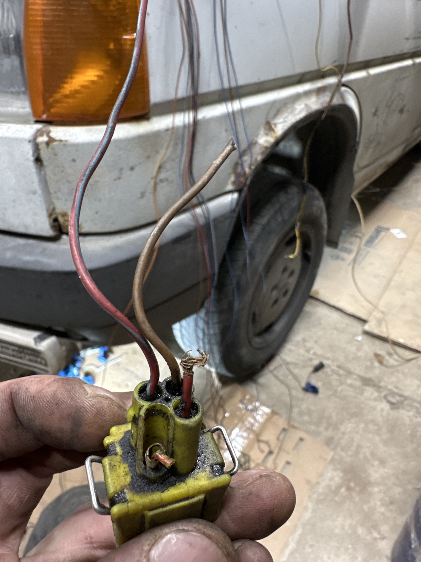

Подскажите пожалуйста. Не работает датчик температуры и спидометр.
В приборку лазил все чистил и пропаивал что видел сомнительное, но результат ноль. Трос спидометра заменил, но так же не работает 🫣
Поделитесь советом где искать причину. Думаю опытных тут хватает. Всем добра 👋Спасибо

Вообщем ВСЕМ ОГРОМНОЕ СПАСИБО! Всё получилось. Датчик был живой. На четырёх пиновом было все напутано. И так как нет доп помпы я два пина освободил. То есть работает по диагонали на стрелку в приборке и свечи накала сразу стали работать правильно. Если раньше всегда включались и на холодную и на горячую, то сейчас только на холодную. Огонь не нарадуюсь. Маленькая но победа))))) Проводку хоть обновил и причесал под капотом. Всем спасибо! Вопрос закрыт.

Правильно вы сказали что на коричневом должна быть масса, а у меня через реле "38" выходил "+". Реле вообще убрал. А коричневый провод на массу бросил.
Да если не будешь ставить доп помпу, то забей на эту цепь, красно синий скорее всего идёт на помпу. Просто заизолируй концы, что бы не коротило. Ещё можешь выдернуть предохранитель на 10. Ампер он за 38 реле

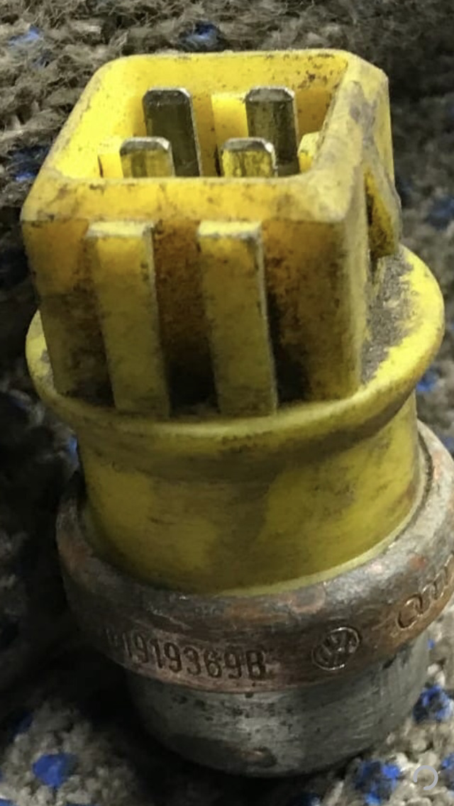

Раз так все снято попробуй подключи к разъему датчик и тестер в режиме измерения сопротивления и опусти датчик в горячую воду. Если показания меняются, то датчик условно рабочий. На приборку на стрелку должен идти желтокрасный провод. На коричневом плюс скорее всего потому, чо он в БПР соединяется с массой указателя уровня топлива. В районе вала выбора передач должен быть разъем, которым можно отключить датчик топлива

Помпы нет. На датчик приходит. Коричневый; Красный; ЖелтоКрасный, фсё😞а на клейме датчика четыре провода. КрасноСиний еще обрывок. И куда он путь свой держит не понимаю. С салона красный «+»постоянка, коричневый «+» когда установленно реле 38 и включено зажигание. ЖелтоКрасный«+» при включенном зажигании.
Коричневый по умолчанию масса.

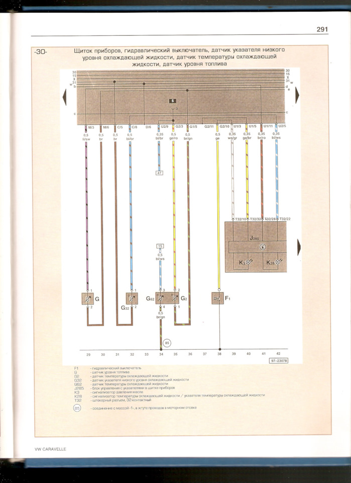

Первая картинка 4-х контактный датчик обозначен буквами английскими и цифрами: G2 и G62.
По данной схеме G62 не включает свечи накала на горячем двигателе, G2 управляет стрелкой.
То есть для проверки работы прибора тебе нужно перемкнуть контакты 1 и 2. Если стрелка ушла, значит датчику амба. Если нет, то последовательно прозванивай цепь.
Верхнее заретушированное поле схематично изображает БПР.
Провод подходящий к нему от маркирован буквой и цифрой. Буква и первая цифра это маркер колодки цифрой в знаменателе обозначается номер пина. Если не наколхожено, то цвет провода должен быть тот же))).
Соответственно проверяешь целостность проводов от контакта 2 датчика до пина 3 колодки G2 на БПР.
Далее от пина 9 колодки U2 на БПР до пина (вроде 8 плохо видно) разъема Т32 (он там единственный и отличается типом приборки)
Но тут есть нюанс с БПР провод выходит сине красного цвета, а приборку приходит красно зелёного.
Поэтому верить безоговорочно схемам нельзя.

Если нет электропомпы, то возможно это твой вариант схем

Как проверить датчик тебе написали. Метод варварский правда))). Имей ввиду, что на разных датчиках по разному и контакты стоят. Где то по диагонали, где то параллельно.
Если над бпр есть доп реле, номер по моему 38… Точно не помню. То это управление электрической помпой и контакты будут по диагонали и датчик с черной меткой.

Под капотом датчик 4пин
701 919 369 B
Желто-красный 2пин на стрелку температура
