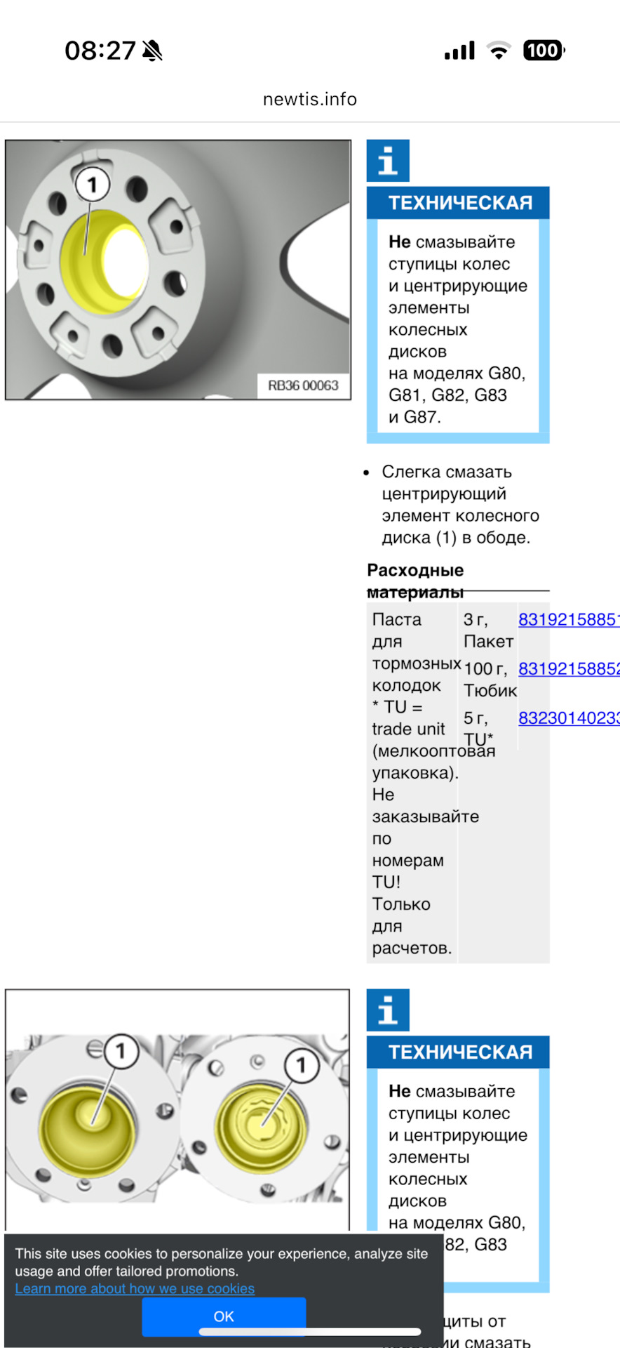

«…Мазал места посадки дисков.»
То есть привалочную плоскость?
Нет. Привалочная плоскость ступицы ничем не мажется.
Слава Техническому Богу! 😉💪
Далеко не все это понимают!
www.drive2.ru/l/698846293153306739/
Мне даже пришлось отдельную тему создать, ссылку на которую я прислал в предыдущем сообщении!
Но — всё равно — многие не понимают! 🤣
Забрызгать медяшкой все что в поле зрения- священный долг любого заботливого шиномонтажника ну) Чтоб не прикипало)) Зачастуб прям поверх грязи. Дал дал ушел 😊
Перечень расходных материалов. Медная смазка Лавр, четыре баллона
Так я даже не про это!
Но про то, что многие специалисты доказывают, что так делать НАДО!
Прикипит же))
