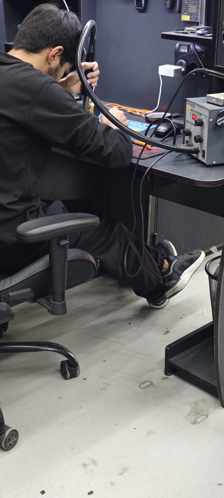

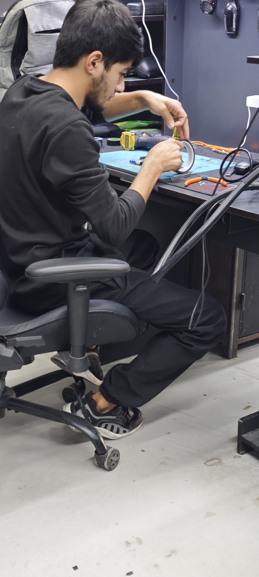

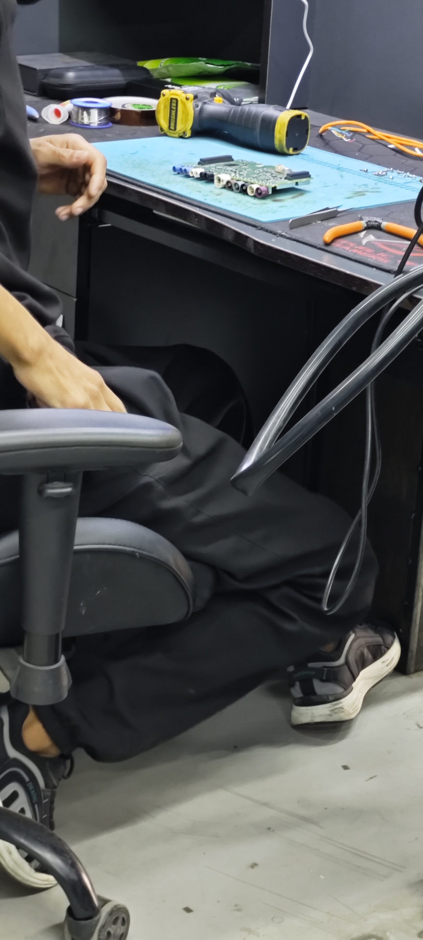

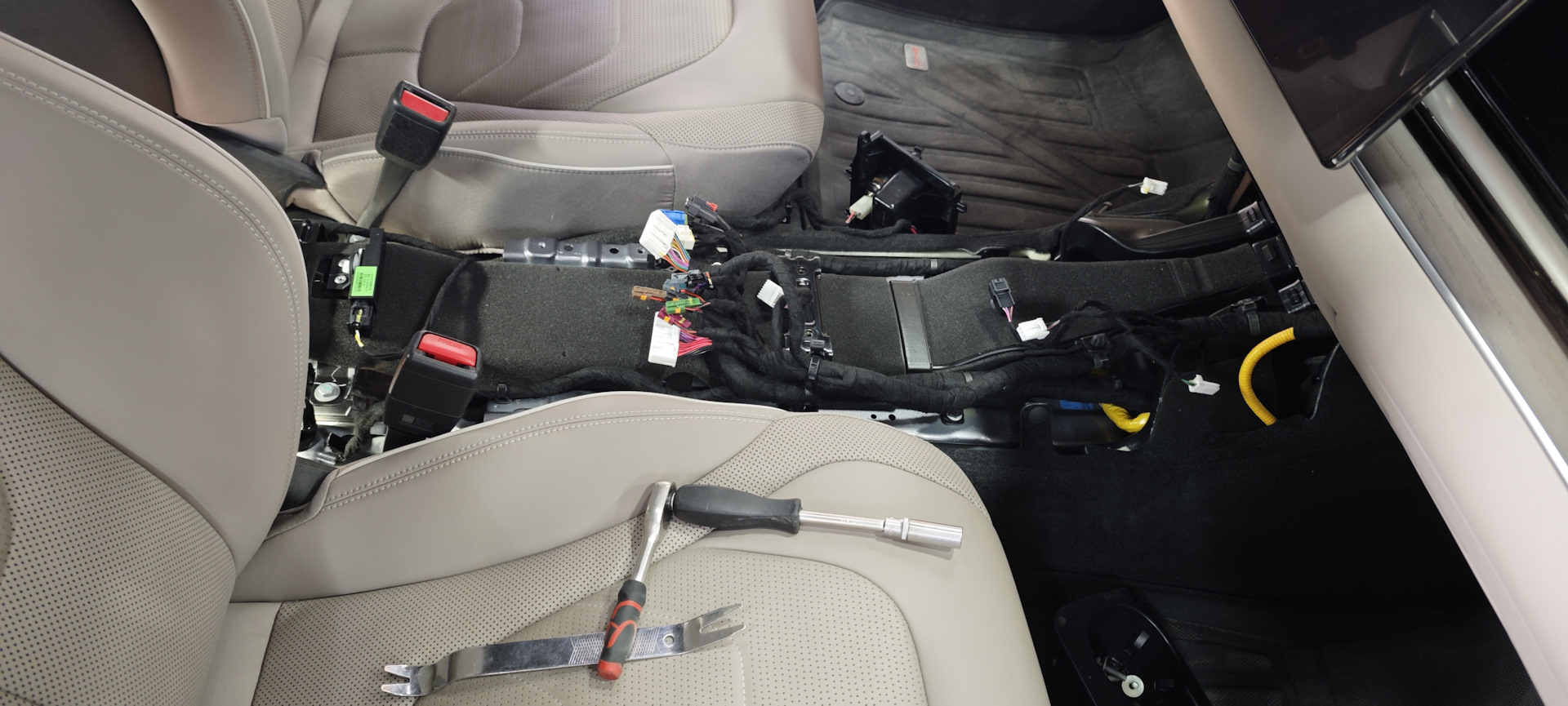

Две недели не было времени съездить к рукастым мастерам и переделать мультимедиа блок для впайки сим-карт холдера.

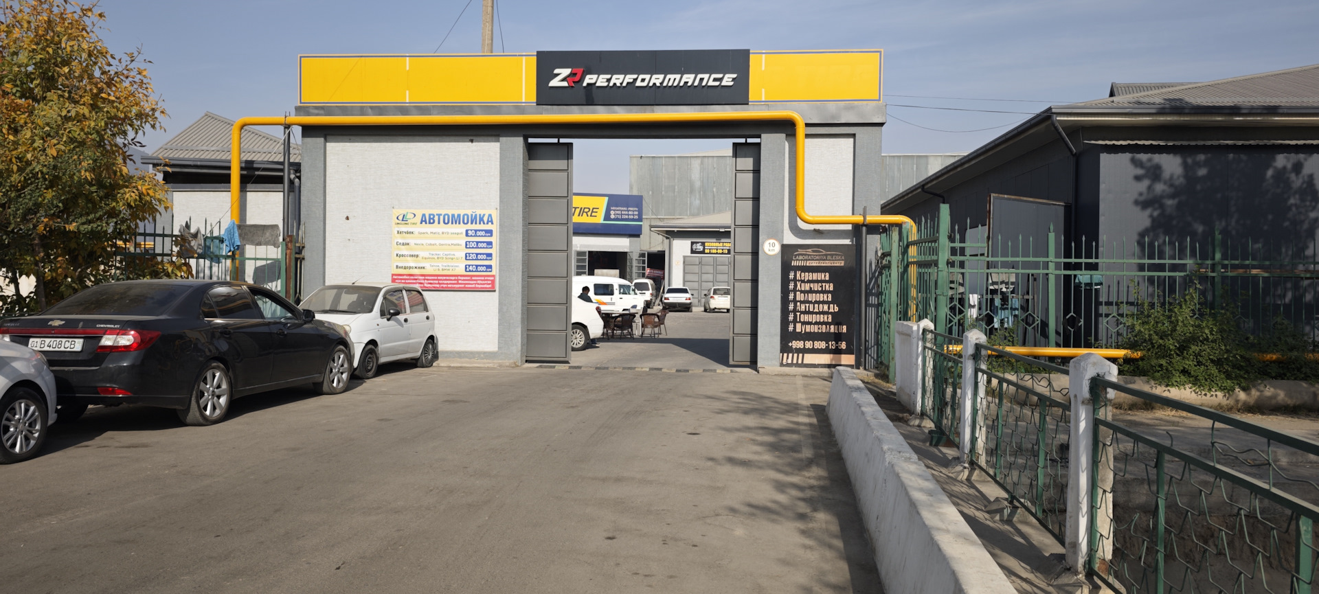

Сегодня наконец-то выдался свободный день, приехал я вот в такое место:

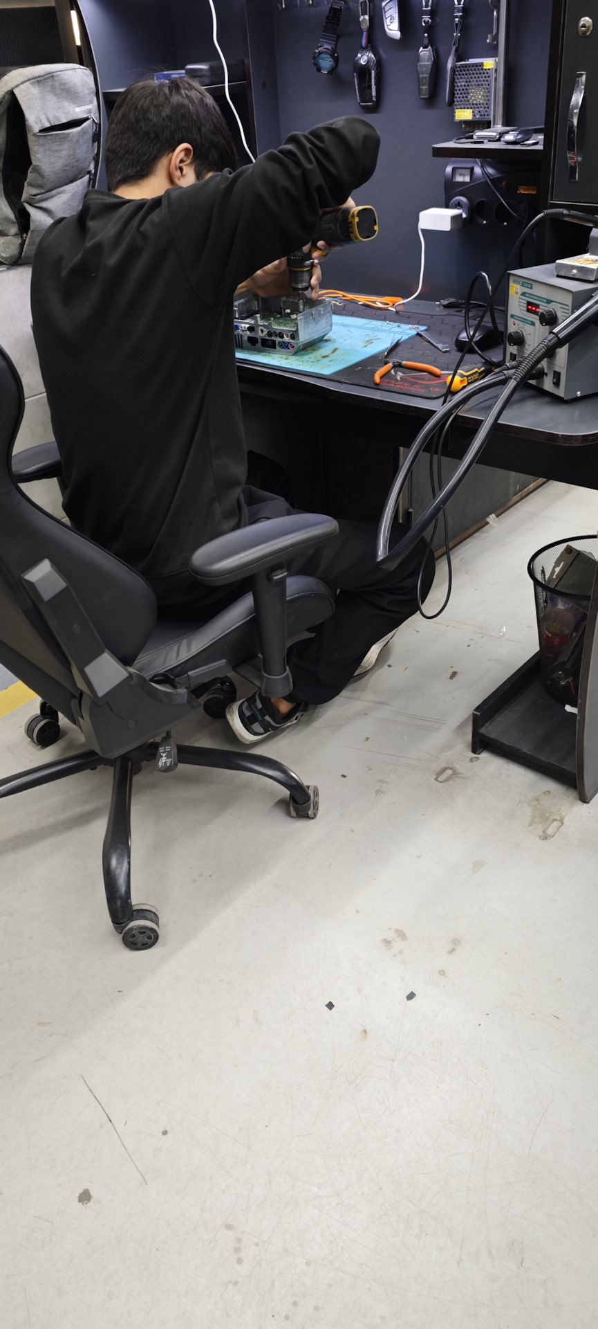

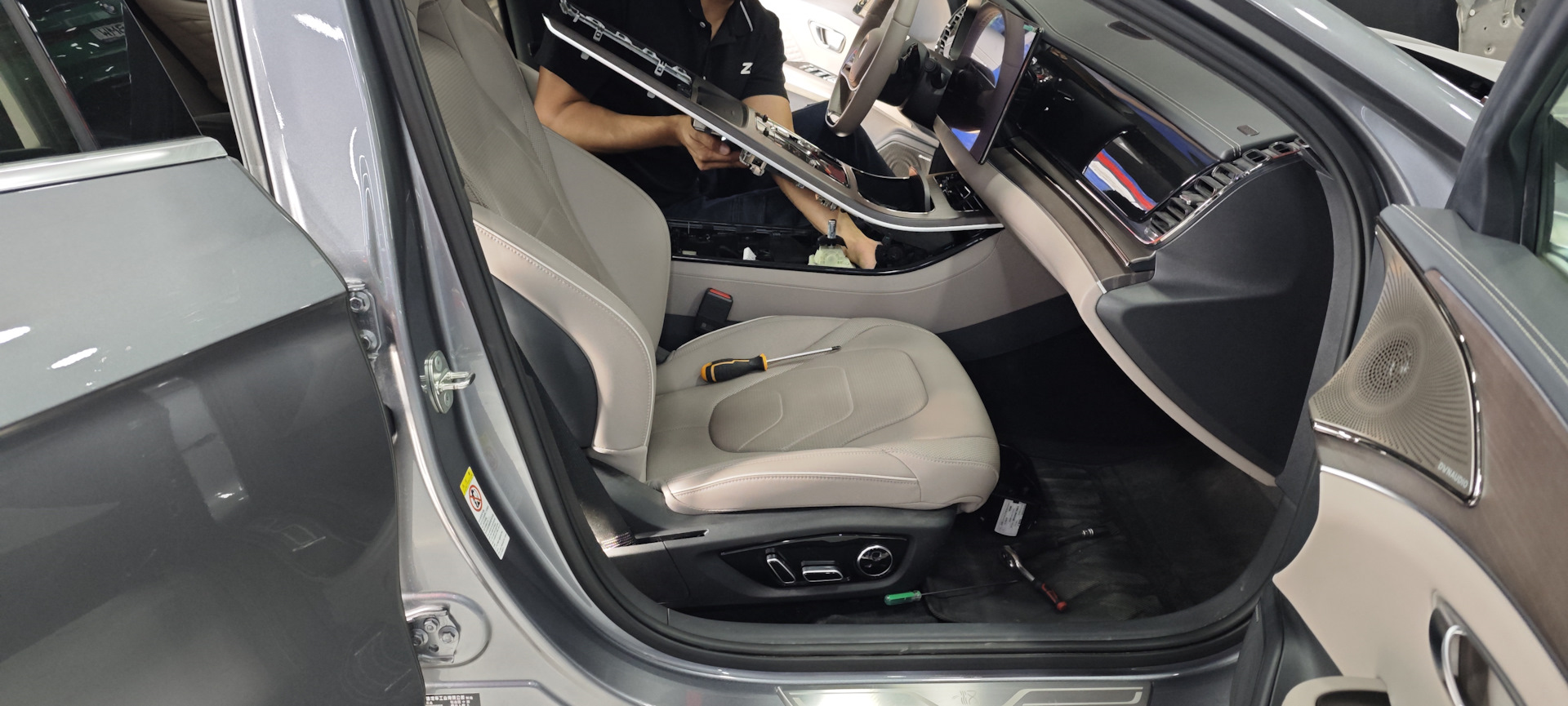

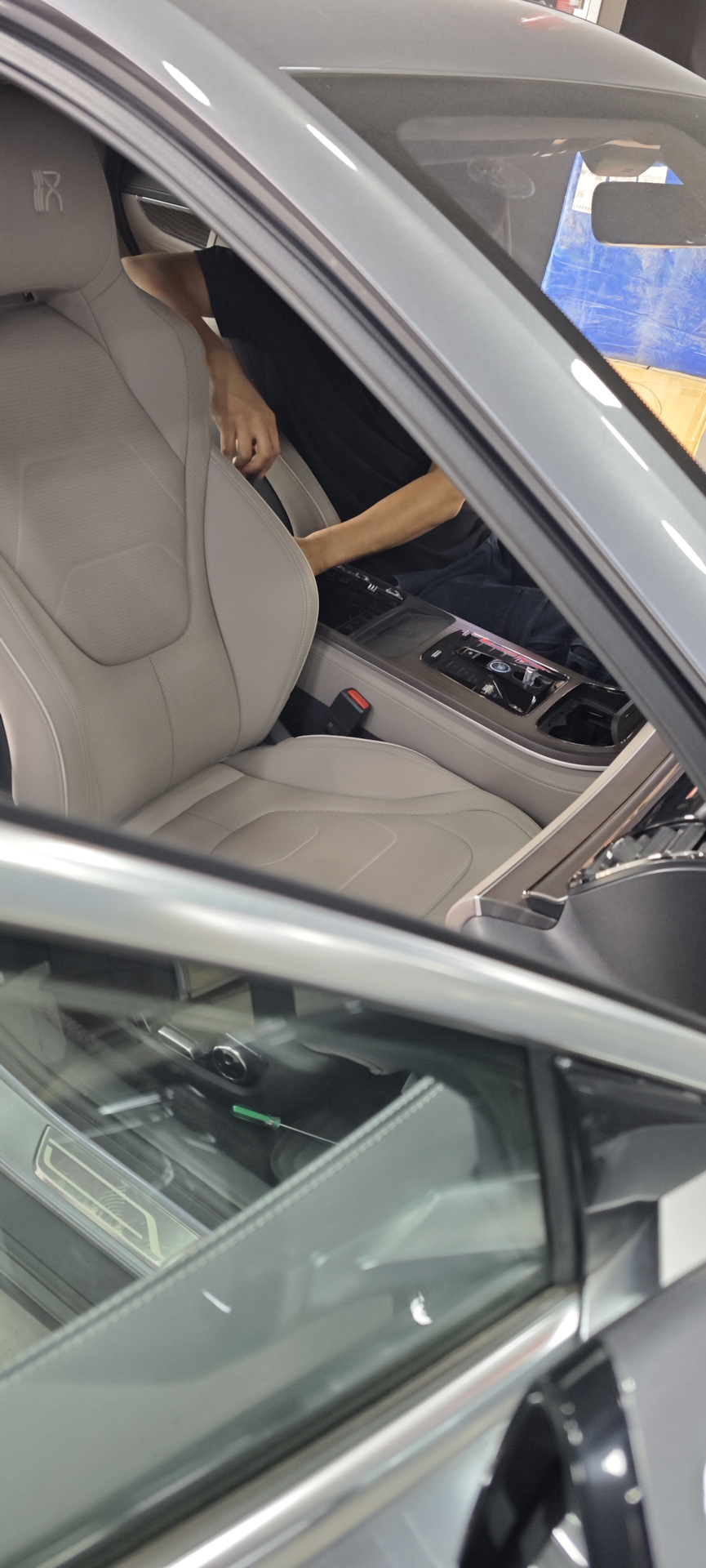

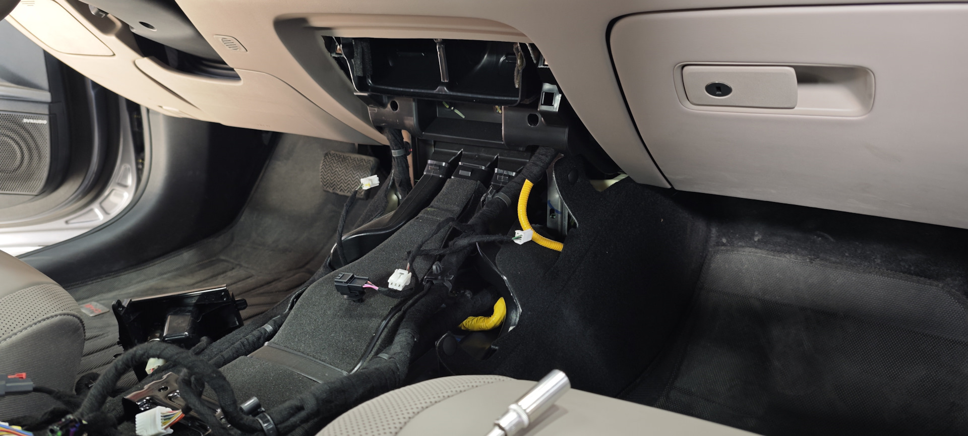

И начали курочить салон:
Вытащили мультимедиа блок, начали его разбирать и паять сим-карт холдер:
Заняла эта процедура часа полтора, мастера рукастые, знают где что открутить, где как потянуть и с каким усилием, чтобы ничего не сломать. Делают работу быстро, своё дело знают.

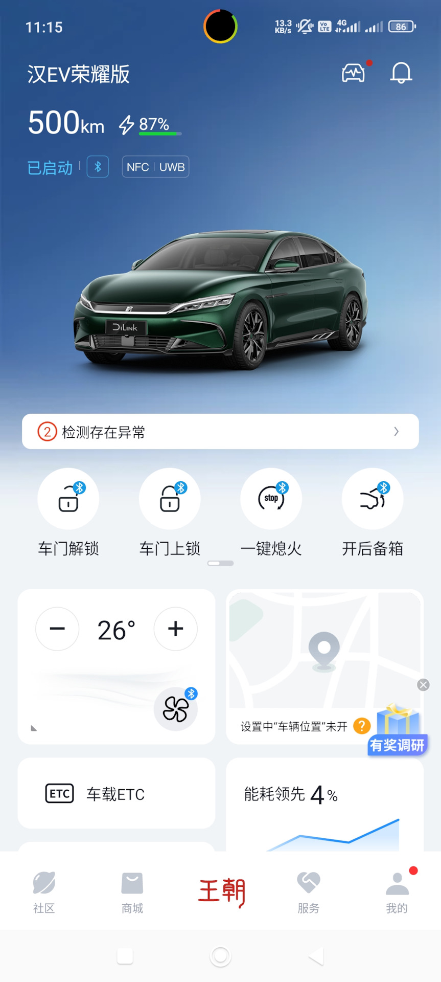

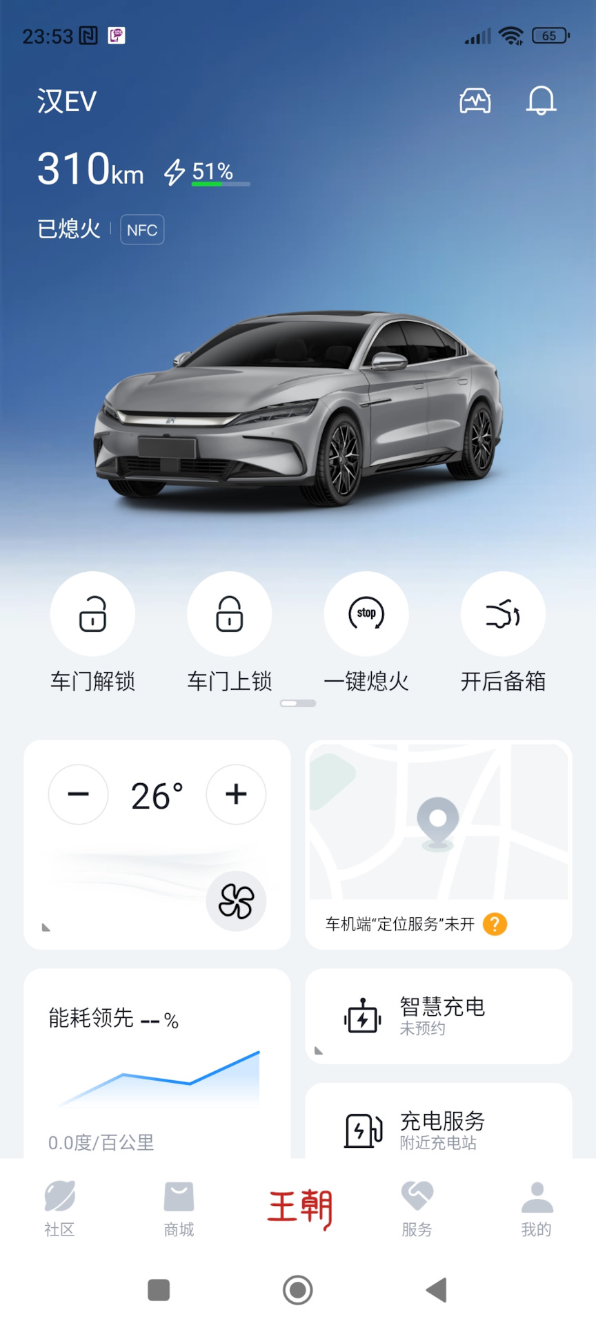

В итоге приложение заработало:
Из возможностей:
1) Управление через сим-карту
2) Управление через блютуз
3) Открыть/закрыть машину через NFC (работает только на китайских версиях телефонов, не глобальных)
По функционалу в приложении есть что вы могли и не могли себе представить:
открыть/закрыть,
включить кондер или печку (в том числе и по расписанию),
включить обдув/обогрев кресел или обогрев руля,
смотреть трансляцию с камер 360 градусов,
смотреть статистику по расходу энергии,
двигать машину вперед или в стороны (можно и рулем крутить),
включить антибактериальную очистку (наверное очень полезная функция),
следить за состоянием зарядки,
местонахождение автомобиля,
можно даже запустить удаленное обновление машины, если пришел ОТА пакет.
Возможно есть еще функционал, пока это всё что смог разобрать :)
После такого приложения (главным и единственным минусом которого является исключительно китайский язык), какой смысл покупать глобальные версии BYD, где приложение по функциям сильно урезано?

Ну на картинке у Вас связь по блютус
да, через блютуз тоже работает, когда телефон в радиусе действия сигнала от машины. если блютуз не ловит, управление через интернет.

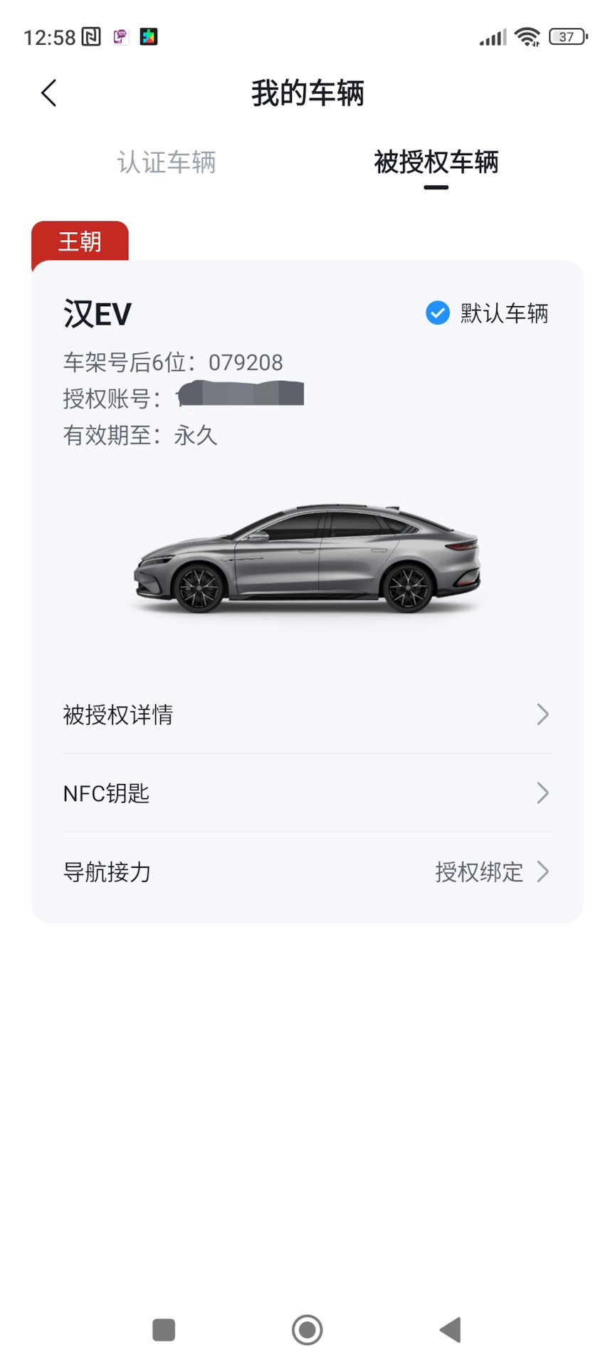

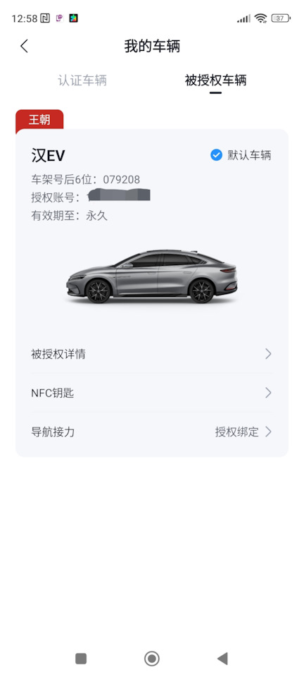

у вас точно мастер аккаунт? вам вполне могли передать семейный аккаунт
На e-sender мне пришло сообщение от "владельца byd разрешаю вам пользоваться автомобилем чтобы получить доступ к Han скачайте приложение Byd. Я просил именно МА. Как проверить что это семейный или нет?
в последней вкладке нажать на карточку с машиной, если ваша машина в левом разделе, то это МА. если в правом, то ФА.
Слева пишет сертифицированное транспортное средство, справа как у меня ааторизованное транспортное средство (перевод с китайского). Значит у меня семейный аккаунт?
у вас семейный аккаунт
В чем отличие семейного аккаунта от МА? Я пробую входить во вкладку слева и мне предлагают ввести все свои идентификационные данные.
семейный аккаунт урезан по возможностям, кроме того его в любой момент может отозвать "владелец". сами вы сделать МА не сможете, ибо по логике BYD у машины есть владелец (не вы). если хотите МА, нужно переоформлять машину в BYD на ваш номер. подробнее тут можете почитать в группе телеграм: byd_ota

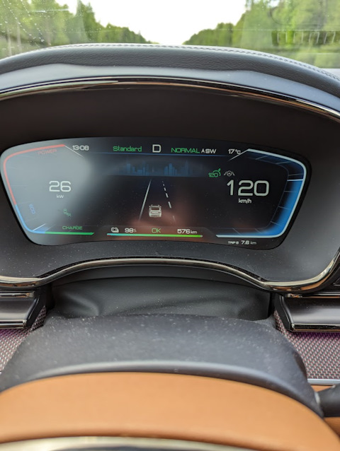

а после выпаивания есим у вас на табло ошибки не вышло?
ошибки раньше были на 13м чипсете, на 23 с этим проблем нет.
ааа) значит мне так "повезло")
какой у вас чипсет и какая надпись выходит?
Innactive Version что то такое в правом нижнем углу) чипсет не помню. 3 дилинк вроде был у меня
ну вот, как я и говорил, но у вас нет смысла симку паять, МА все равно работать не будет
В модеме тоже сим карта. В общем пока моя машина в Китае, приедет попробую для начала без пайки может будет работать. Вчера мне передали мастер аккаунт на телефон. Местоположение не определяет пишет "на стороне автомобиля не включена" и вопросительный знак как у вас. А почему у вас пишет местоположение не включено в настройках?
местоположение включено, если нажать на эту область, она покажет где машина. только толку мало, т.к. карт нет, т.е. ваша машина будет показываться в середине "нигде". если уменьшать масштаб карты, можно увидеть разве что примерно город.
Зачем паять сим? Если вставить модем с симкой в USB порт будет интернет. Мастер аккаунт на телефоне. С телефона отсканить qr-cod на машине и произойдет активация мастер аккаунта на машине по блютузу. Или я в чём то ошибаюсь ?
мастер аккаунт полноценно работает только через внутреннюю связь, т.е. через сим карту. без сим карты он не активируется. поэтому это вынужденная мера.
