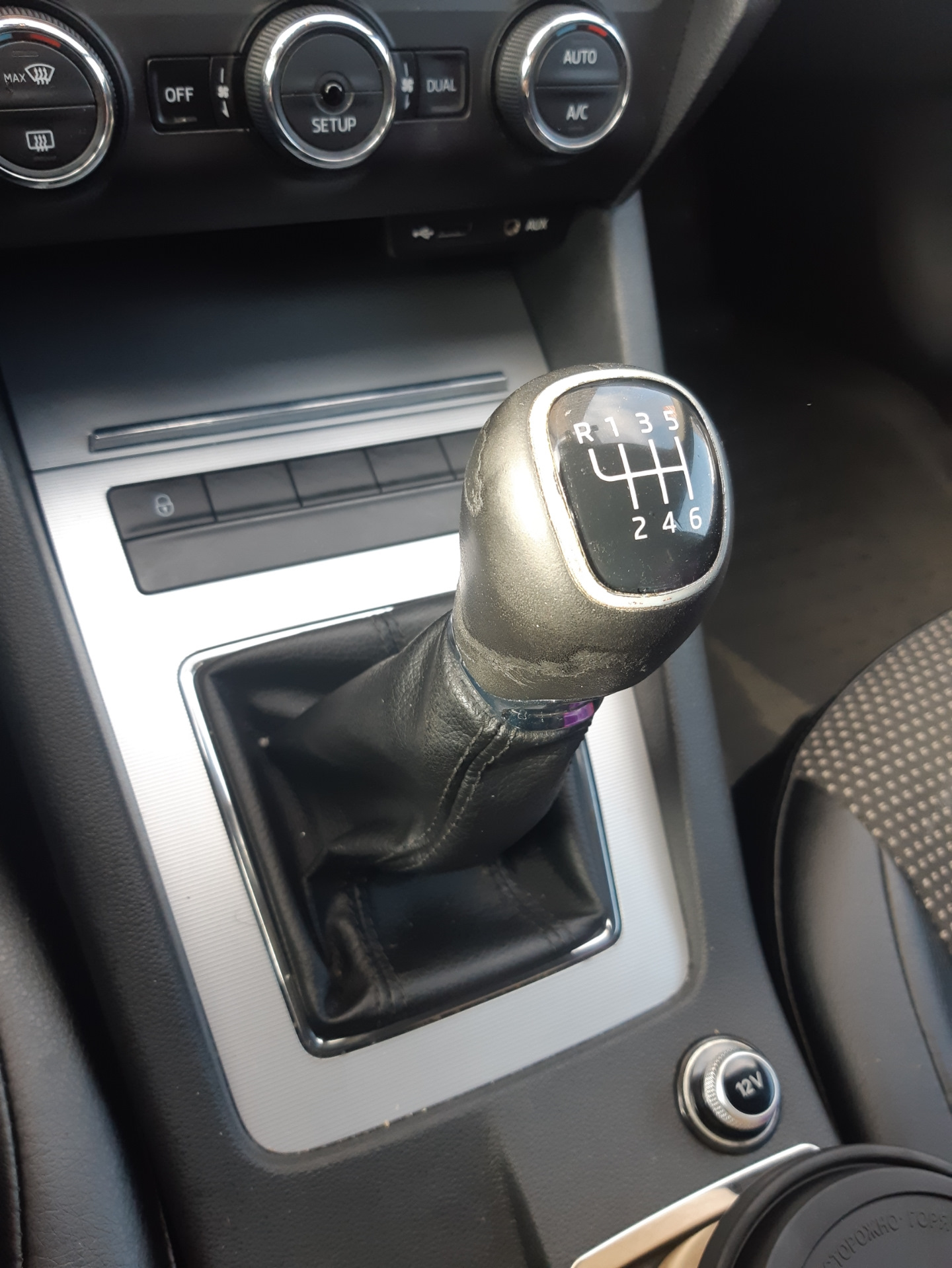

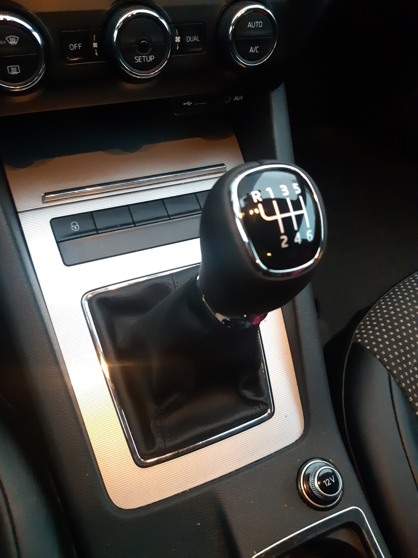

За 11 лет эксплуатации авто, ручка МКПП вся стерлась:

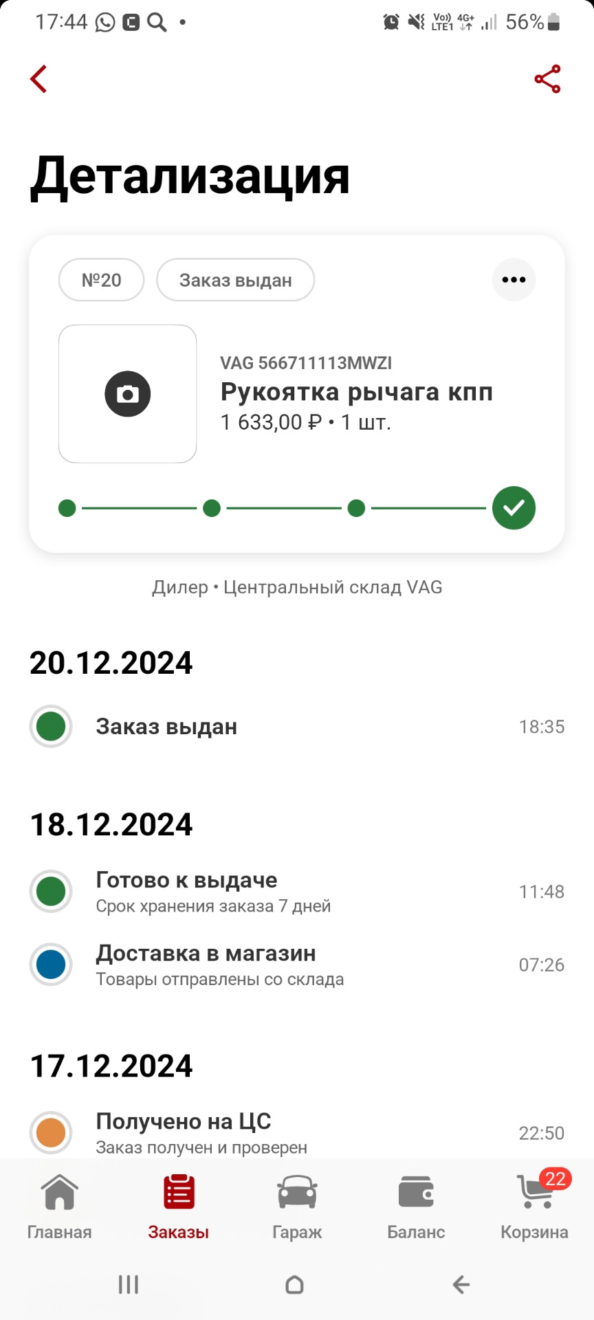

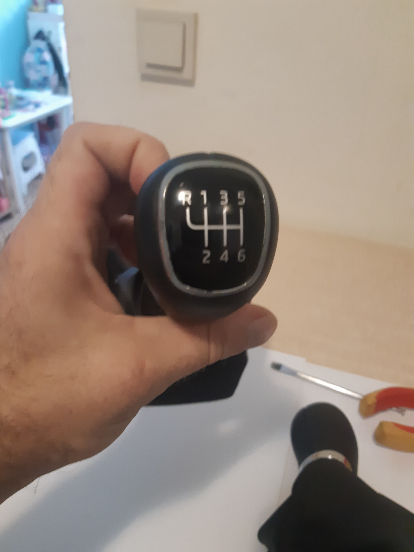

Стерся хром который царапал руку, ручка облезла, кожух ручки начал стираться до нитей, который закреплен на раме. Вид МКПП стал не презентабелен. Незадолго до конца 2024 года увидел запись www.drive2.ru/l/692354226747095114/, где драйвчанин приобрел и установил новую ручку за 1700 руб., и я стал неисключением и тоже ее купил на автодоке и положил в долгий ящик :

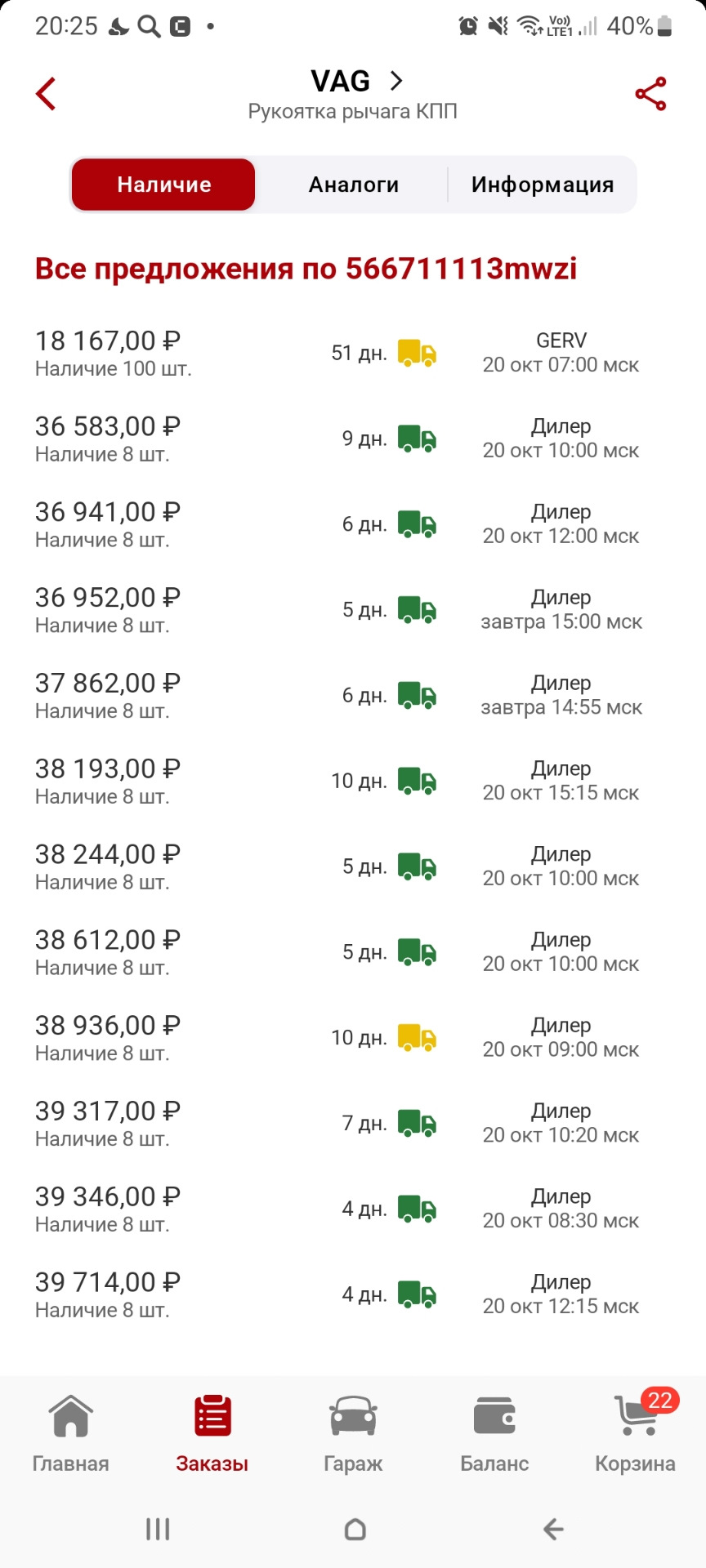

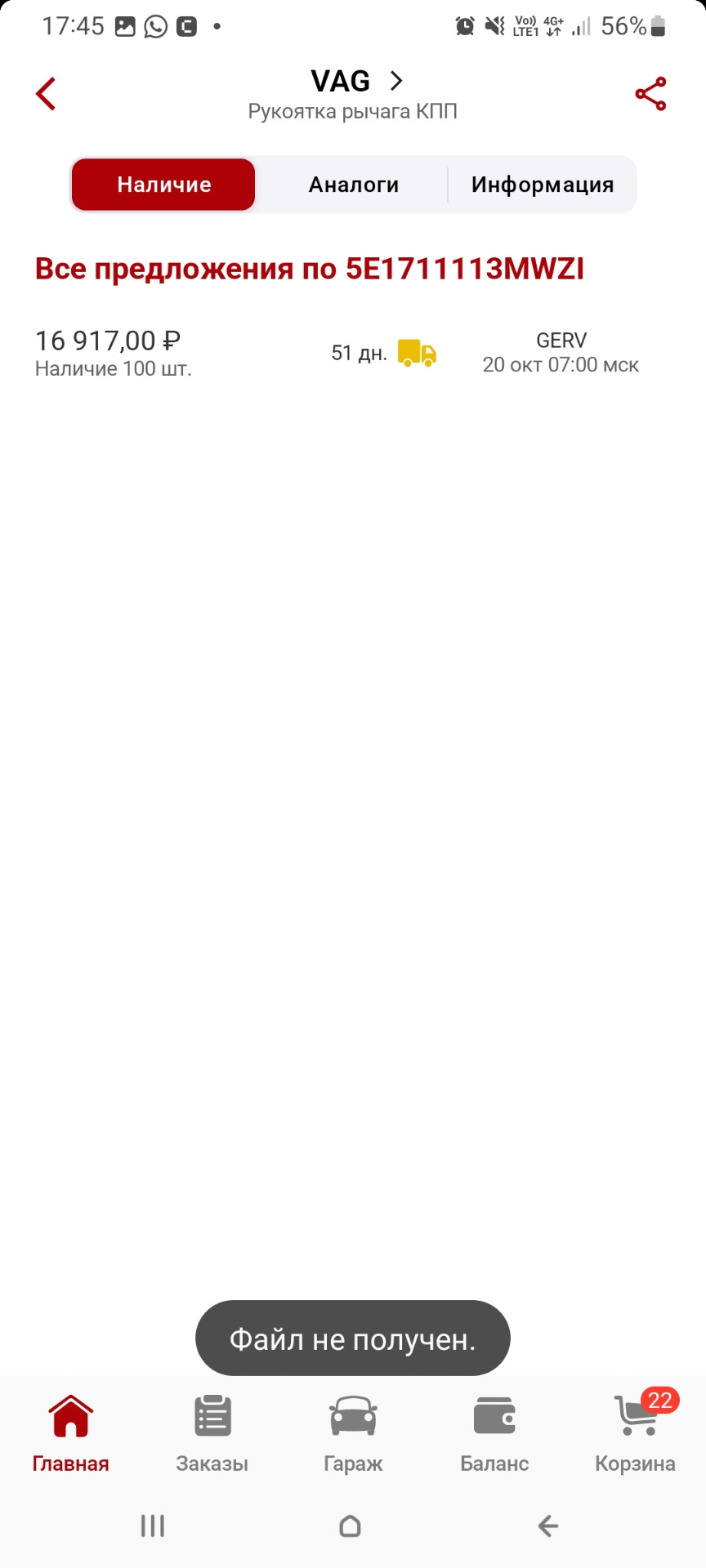

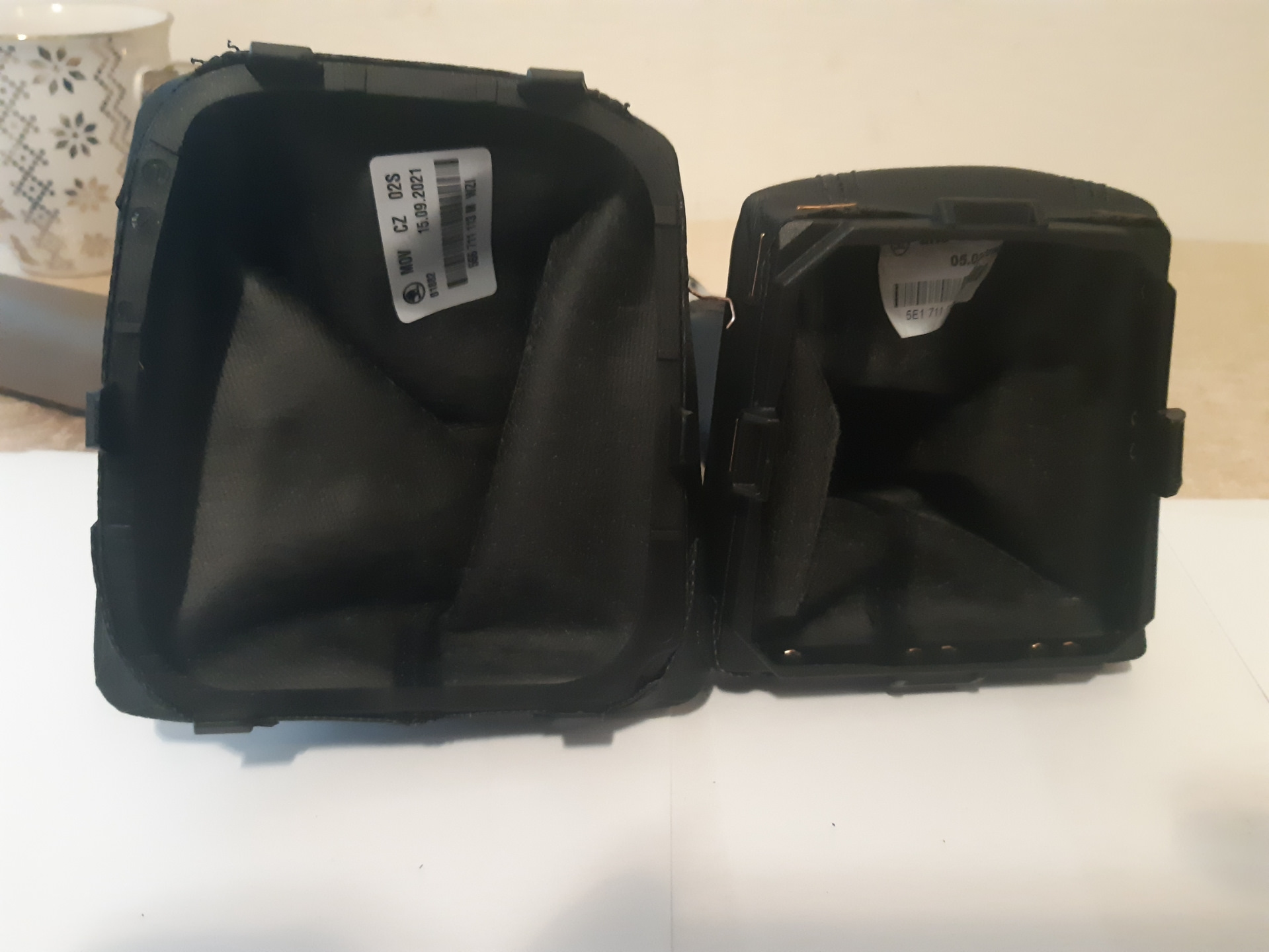

Но есть одно, но. Данная ручка предназначена для Skoda Karoq и Kodiaq и рамка ручки на которую установлен кожух в два раза больше, чем у ручки Шкоды Октавии, цена ее в настоящее время под убила :
Это я так для сравнения, как почти за год изменилась цена. Да и оригинальная ручка МКПП на Октавию стоит тоже порядка 17000 тыщ. руб. с ожиданием в два месяца и не имея никаких аналогов похожих на оригинал :

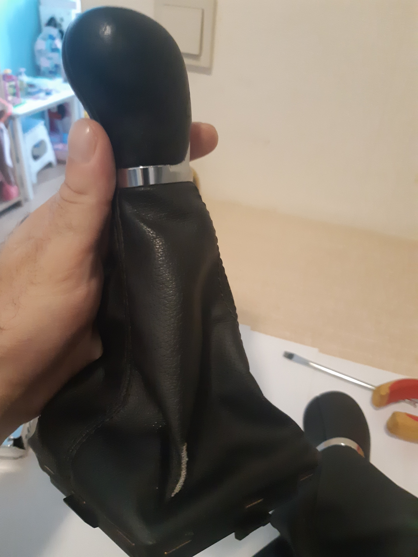

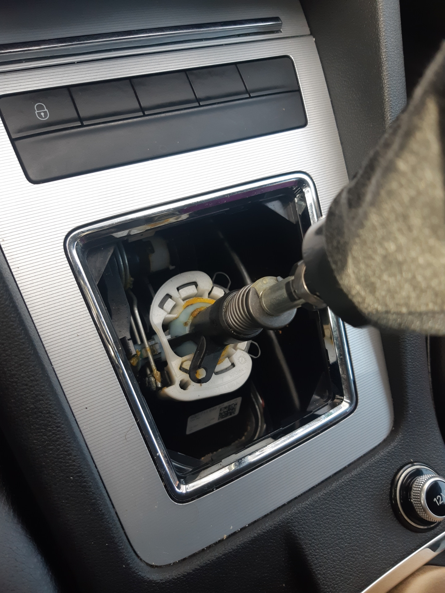

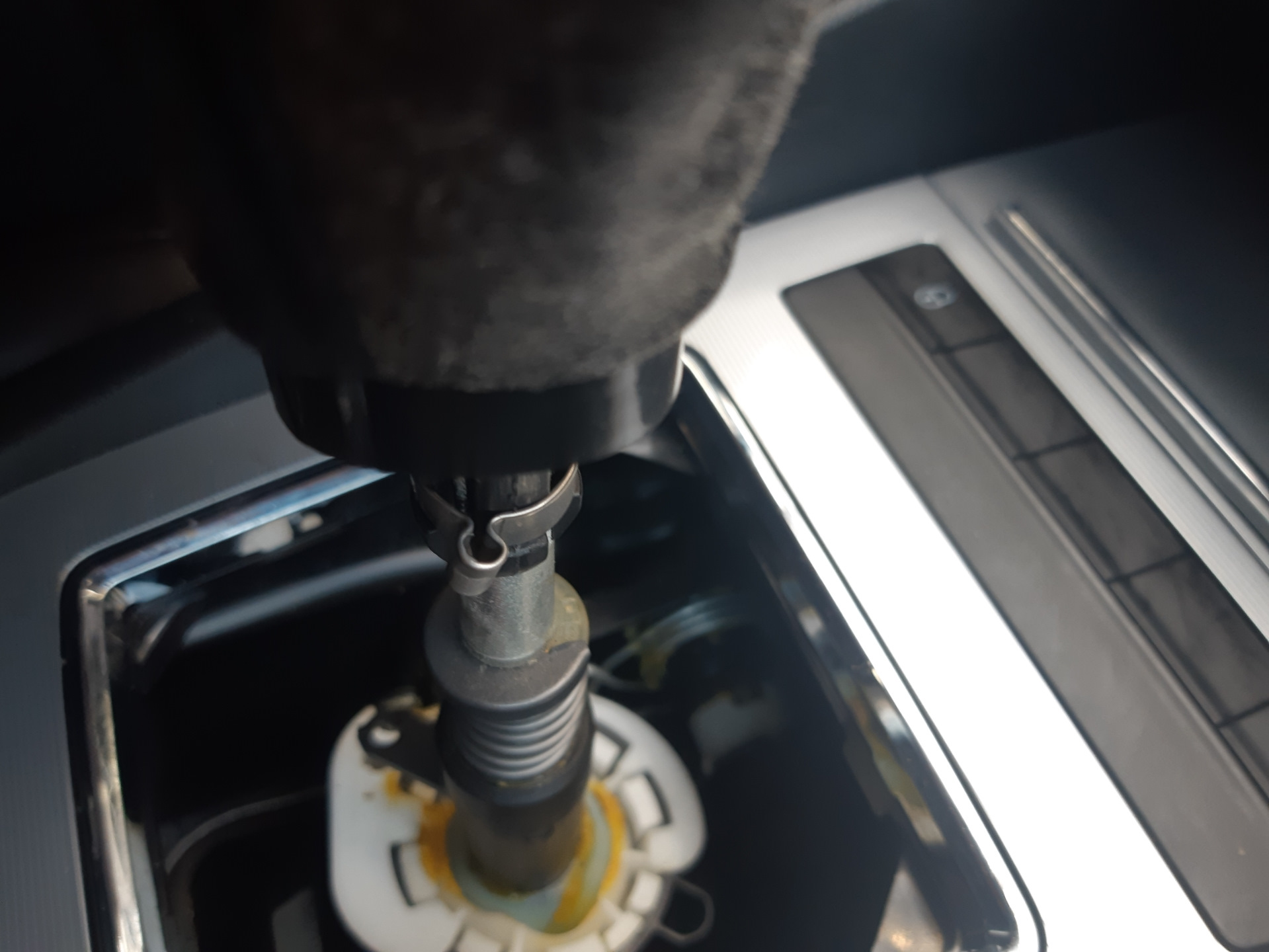

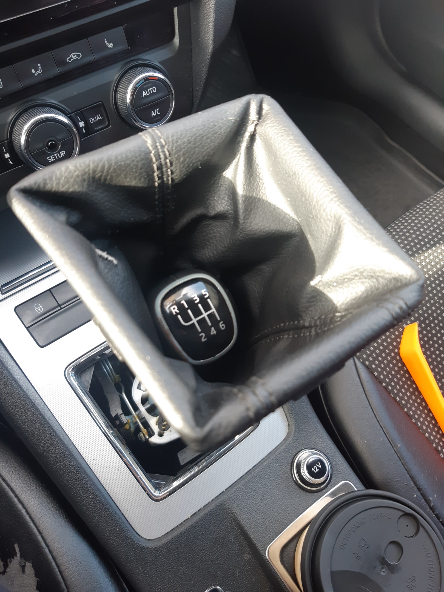

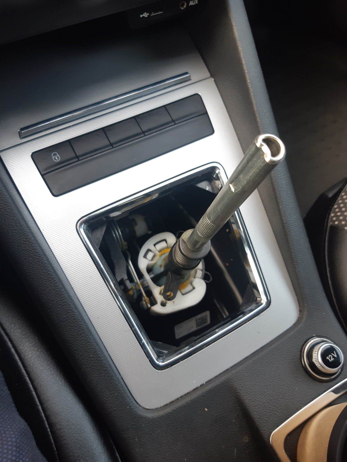

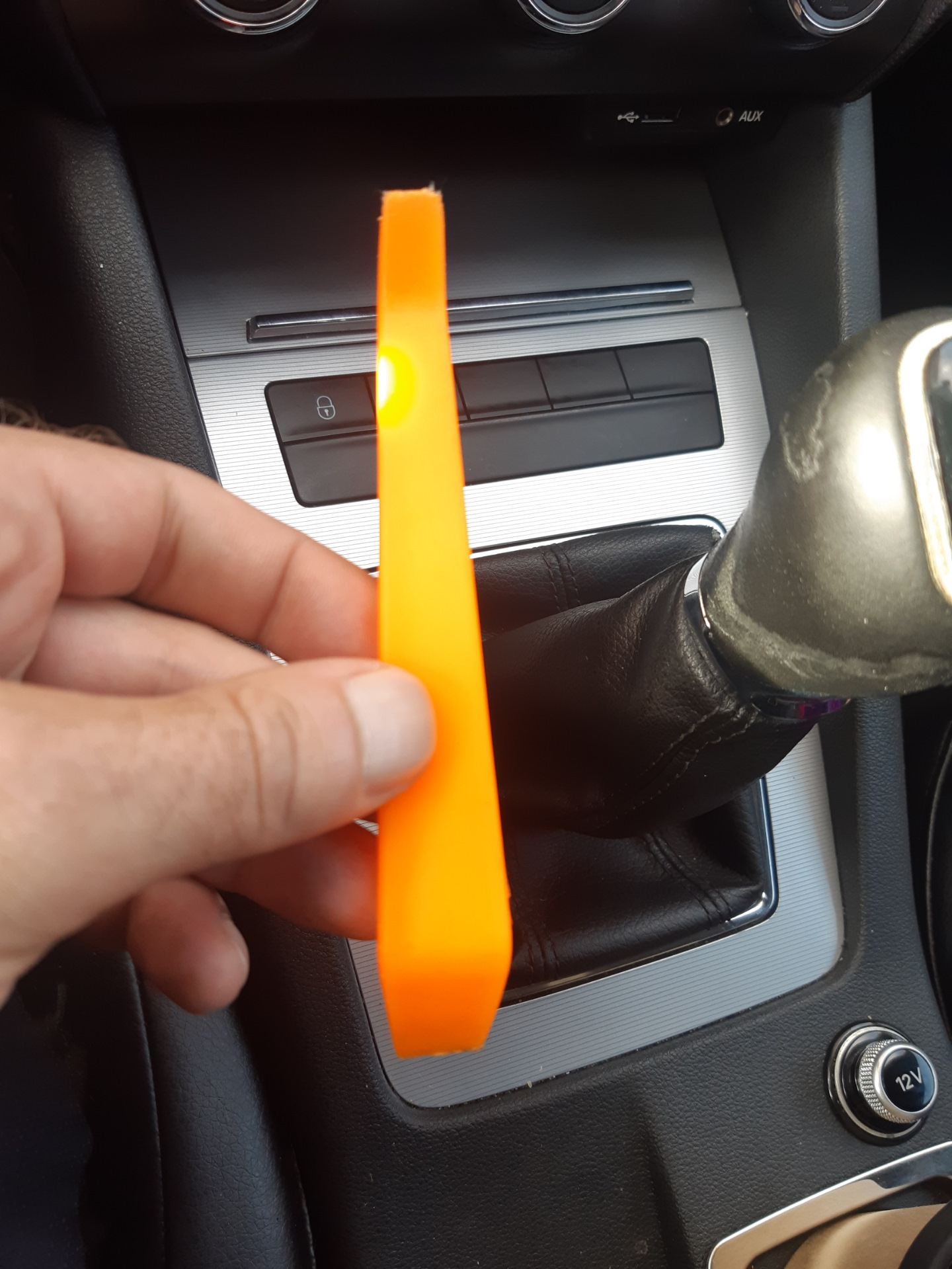

Ну так вот поехали . Сначала взял инструмент из китайского набора, для того, чтобы вытащить кожух, затем плоской отверткой чуть разжал хомут и снял старую ручку МКПП:

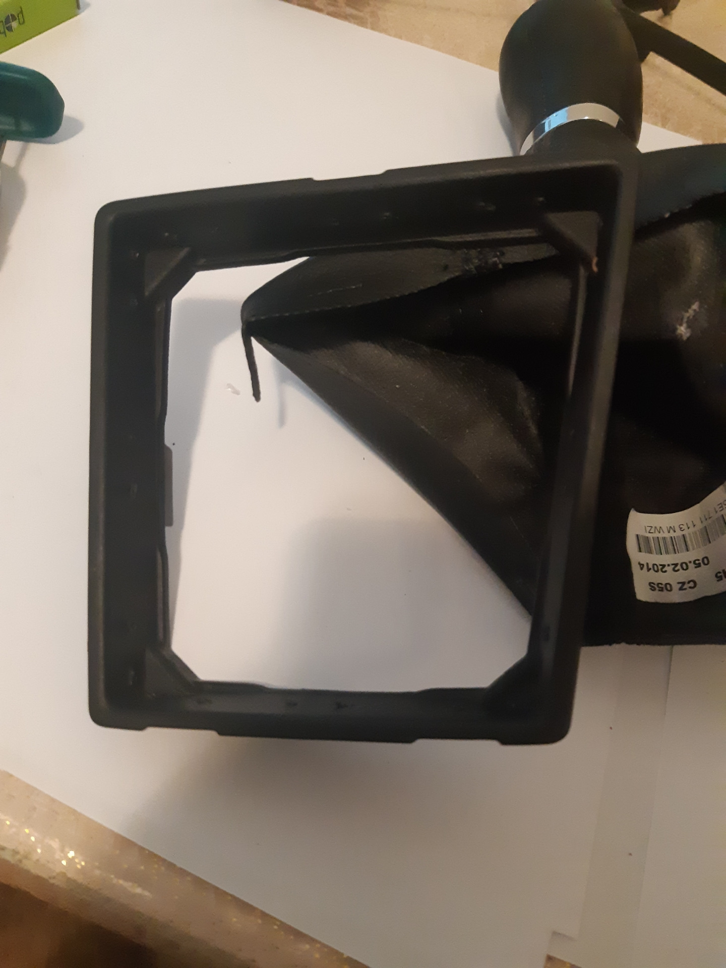

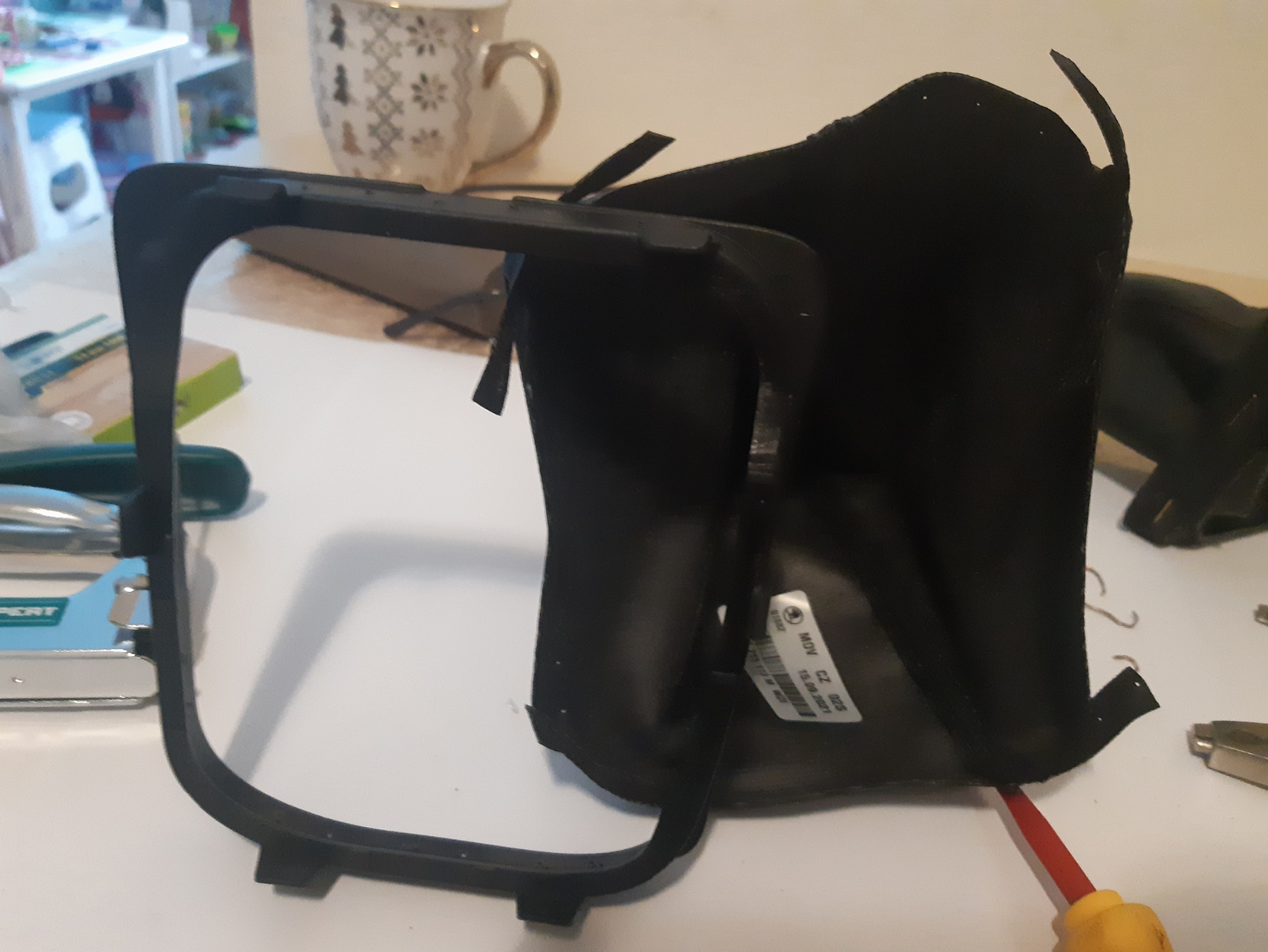

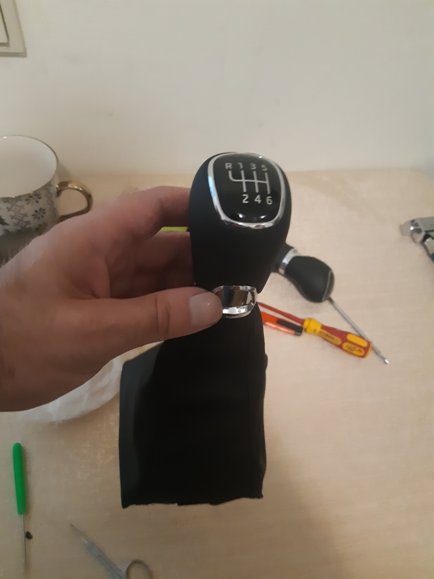

Затем в домашних условиях, начал удалять у новой и старой ручки скобы, из инструмента использывал плоскую отвертку и пассатижи, затем старую рамку вставил в новый кожух и стелпером пробил в те же отверстия скобы, затем ножницами обрезал края, получилось вот так :

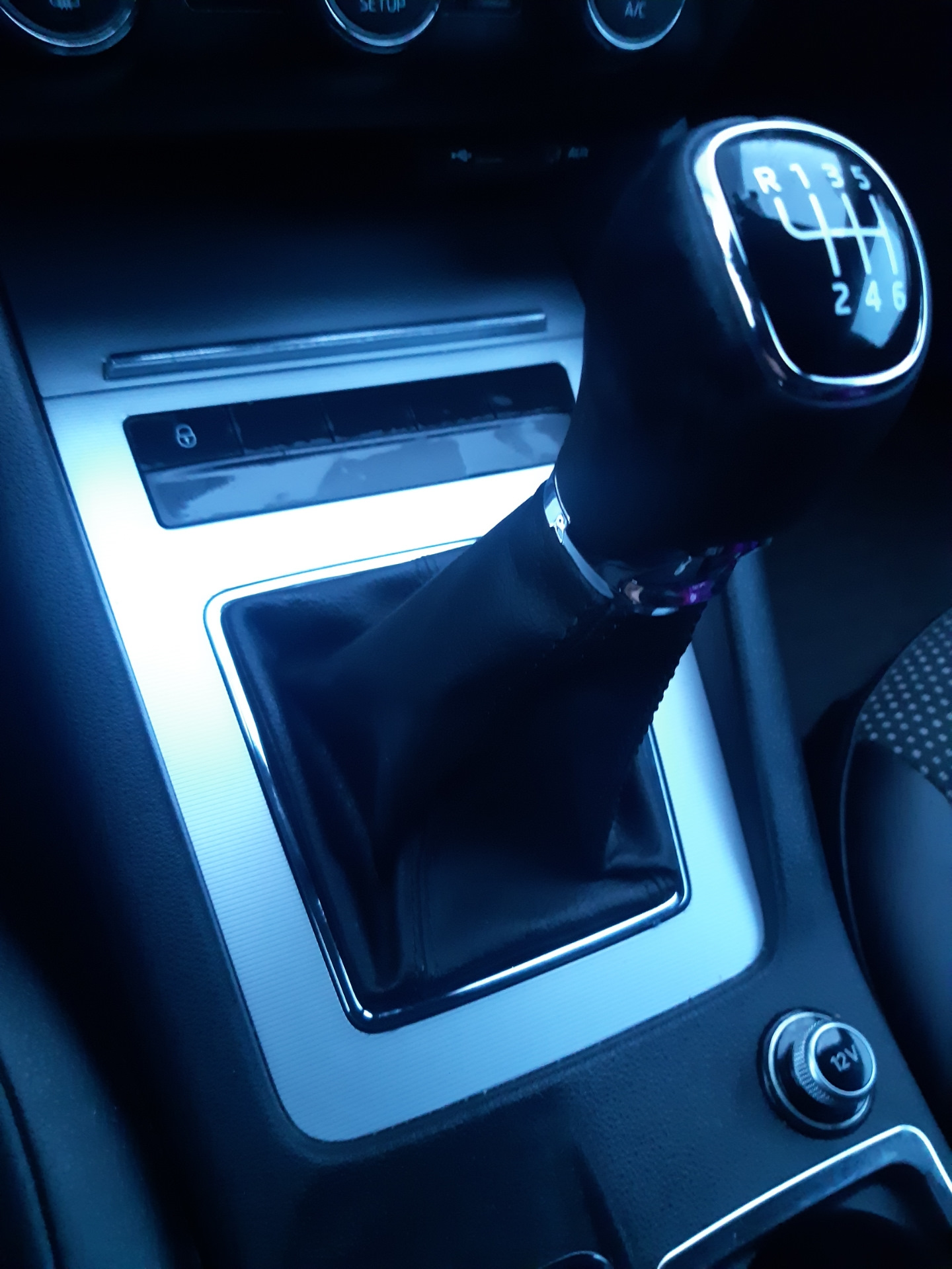

Далее новую ручку установил в обратном порядке и затянул новый хомут, вот так она встала:
Все ровных дорог и меньше поломок )

А чего не перешил просто? Я снял свою, выкроил и сам перешил и чехол а саму ручку. И уже не один раз перешиваю. Надоедает с одной кожей, закатаю в другую )
Даже не додумался, а есть пост на эту тему ?
У меня где то в бж есть)
Alligator0607199
www.drive2.ru/l/700390832112420781/
Серьезный подход, симпотично смотрится )) перешив это время, а машина почти каждый день нужна . Если только в отпускемэтим заниматься )
Чехол можно снять, оучку вернуть на место. Чехол у меня занял во премери выкроить и сшить 30 минут. Ручку саму сшить тоже 10 минут. Ну у меня все выкройки есть, если что конечно пиши в личку, могу сделать и отправить. Ручку тоже снял, в гряей воде кожу намочил, натянул и по месту подрезал приклеил. У меня уходит минут 20 на это), чтобы содрать старую, обезжирить и натянуть новую. Дольше всего чехол крепить, минут 40 вечером с ним провозился только из-за верхней части чтобы выровнять и защелкнуть
Сколько по цене будет стоит вся вышеперечисленная работа? Я старую ручку оставил, только рамки нет, где бы ее раздобыть
