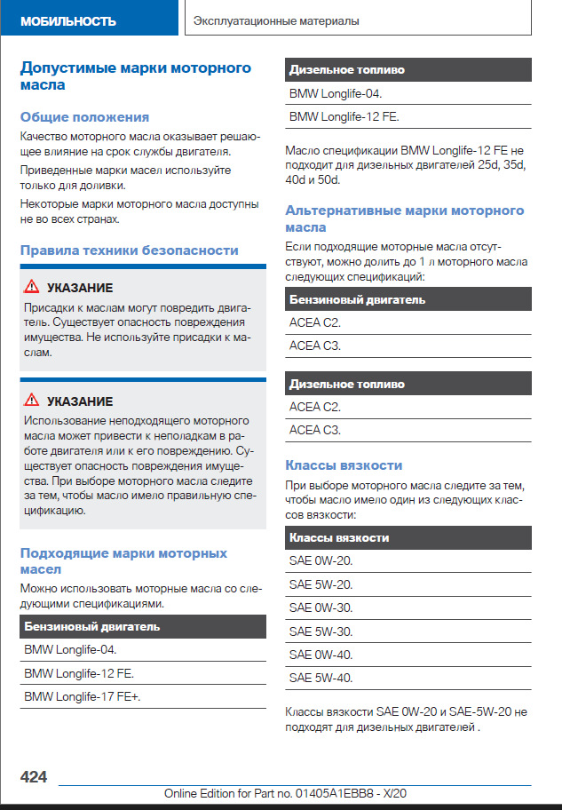

С чего начать? — Мануал.
Тут всё ясно: B46 = Longlife-04 (LL-04).
Это Low SAPS — низкозольное масло, разработанное для двигателей с GPF/DPF.
Важно для защиты сажевых фильтров, катализаторов и всей системы выхлопа.
Казалось бы, всё: конец, сворачиваем удочки.
Но не тут-то было 🙂
Мелким шрифтом снизу приписано:
«Рассчитано только на чистый бензин класса Евро-5/6.»

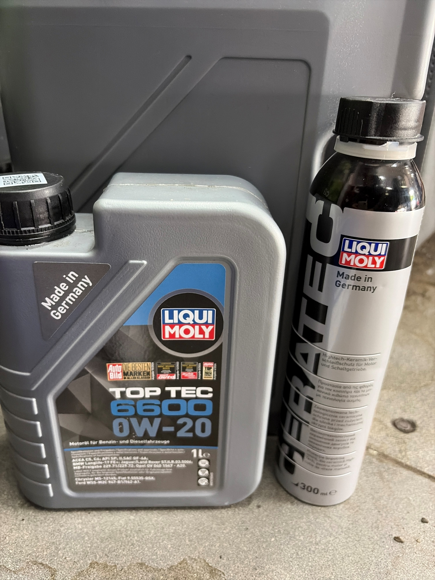

Liqui Moly toptec6600 0w20 + присадка LM Ceratec

Руководство по экспулатации ревизии 2021 год (G20).

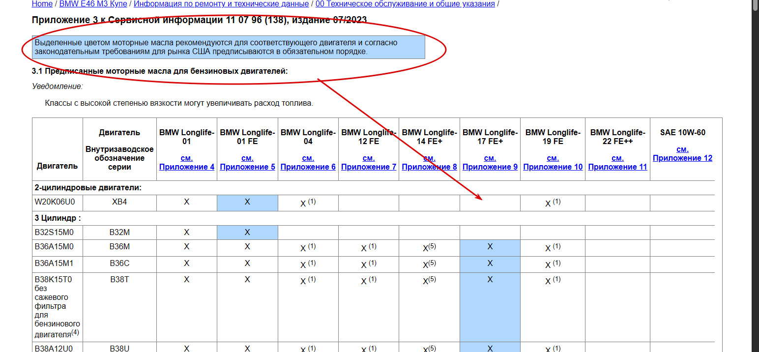

Мне была интересна только ваша ссылка на тис, которую вы используете без упоминания региона рекомендации.
Я поправляю ее тем, что в регионе РФ для мотора автора используется допуск ll-01. Все остальные также доступны, включая 17фе, если не очень любишь свой мотор.

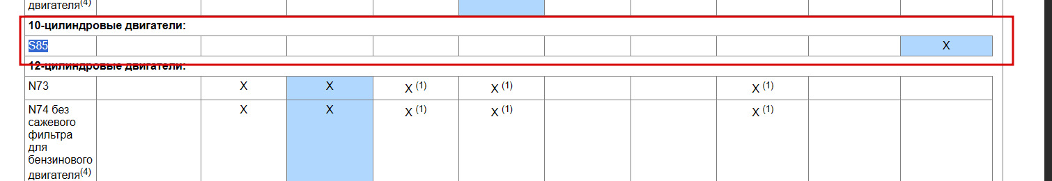

Вот тут черный по синему написано довольно понятно:
В гугле заблокированы? Пользетесь Макс, который и на парковке ловит?
А намёк на то, что двигателт ПО СПЕЦИФИКАЦИИ ДЛЯ США вам ни о чем не говорит?

подскажите, откуда этот скрин?
Bmw tis
Его можно как то скачать или через инет к нему доступ получить?
Newtis.info

Для начала- B46 США и ЮВА only, в Европу и РФ официально не поставлялся.
Потом вы попросите тех, кто умеет читать, объяснить, что написано в TIS и может немножко накрыть, перетерпите поди.
И да, там мало что OPF, там еще по мелочи много чего.

а еще накануне можете погуглить допуск минерального масла SAE 50 для мотора бмв s85, расскажите инженерам какие они идиоты)))
S85 крайне рекомендуется LL01FE, но вы поболе хардкора, китовый жир верное решение.

Эта ваша рекомендация для s85 она сейчас с нами в одной комнате? Скрин ниже посмотрите.
В тисе забанить успели?
Я скинул озвученное производителем решение и неоднократно повторил, что у бмв 10 актуальных допусков на выбор, и оно ничего не навязывает никому.

Вот тут я в небо пальцем спутав с S58B30, только вот нюанс, S85 выпускался до 2010, а это только на Автовазе вот только что.
