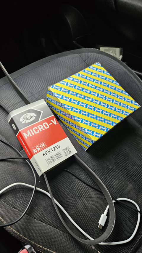

Натяжной механизм ремня весной ставил Линкс. Начал помирать уже через месяц. Тянул с его заменой полгода, поставил оригинал.
Обгонная муфта генератора, зашумела, поменял на Крауф.

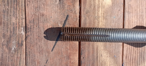

Также поменял сгнившие тяги ручника и колодки ручника. Стеллокс.
