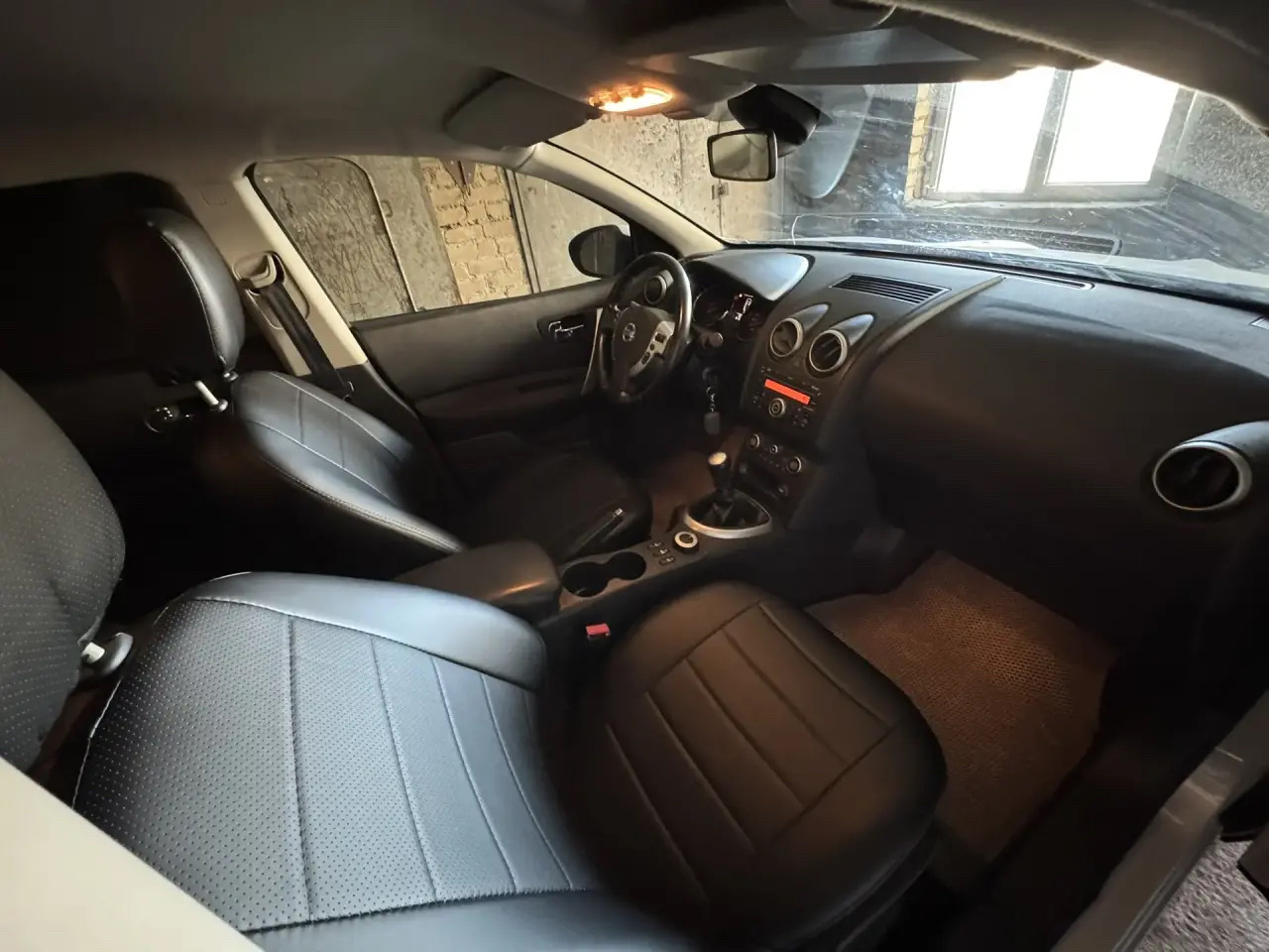

Первым делом поменял пенолитье водительского сиденья, тк оно было промято (вроде у всех сидений такая проблема спустя время)
После этого сразу установил чехлы на весь салон из кож зама. Денег пожалел на чехлы автопилот, взял какие то более менее за 6к

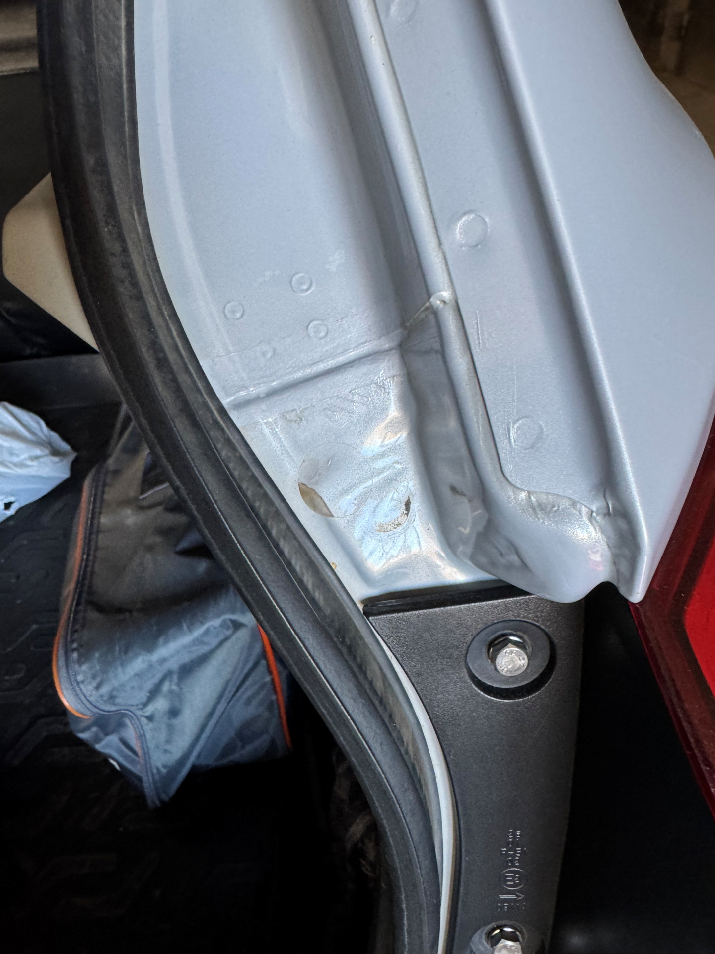

Еще бесило, что левый задний фонарь потеет после мойки и дождя, вычитал, что это болячка именно этого кузова. Не фоткал конечно, но снял фонарь, прошел по стыку "стекла" и корпуса герметиком, пальцем его туда вдавил чуть чуть. Теперь не потеет, все чётенько. Также поменял болты крепления фонаря на нержавеющие.

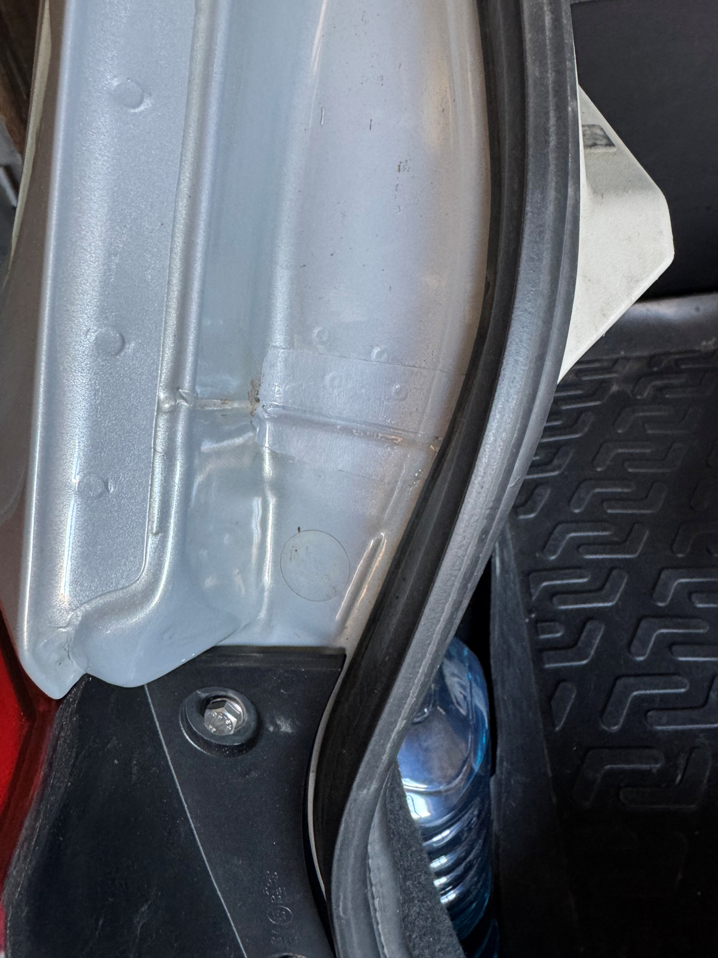

Из моментов, когда снял фонарь, обнаружил рыжики по сварному шву заводскому. Все зачистил, запечатал металл, загрунтовал, мазнул краской, потом лаком.
Сделал сразу со 2й стороны, так как тоже были рыжики

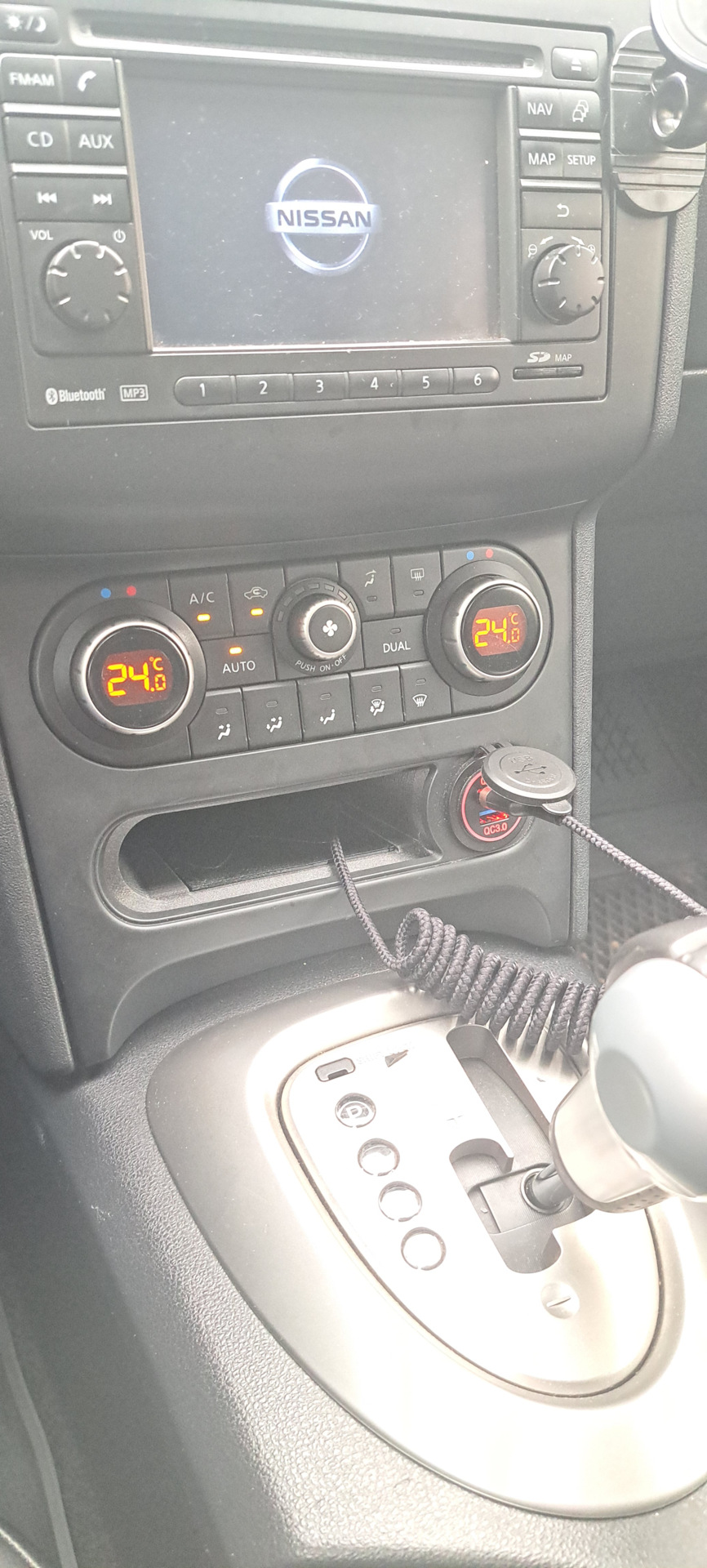

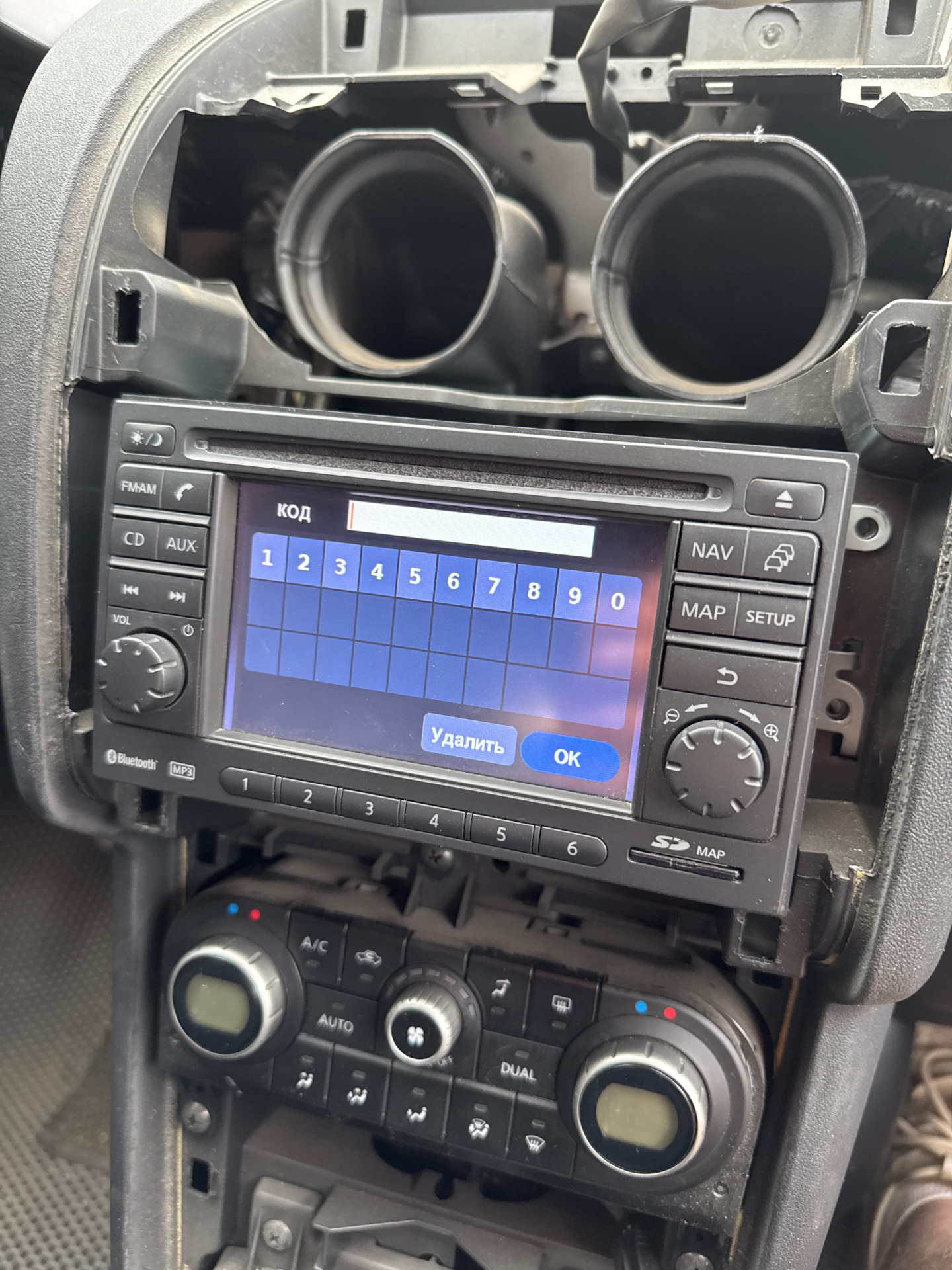

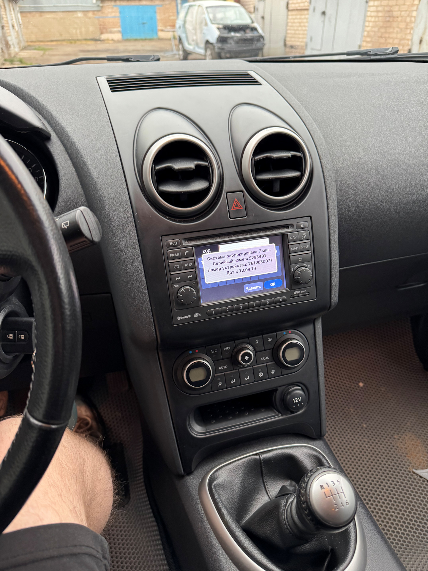

Также у меня в комплектации была магнитола простая, с блютусом, через который можно было только звонить. Музыку на ней не послушаешь(это очень странно).
На просторах Авито нашел Ниссан Коннект за 5500р, без кода разблокировки. Еще докупал какой то переходник за 1700р. Брал ее только из за блютуза, навигация мне не нужна была. Поставил ее, тк она более гармонично смотрится, нежели тесла планшеты (Ну не смотрится оно в стареньких салонах) P.S это только мое мнение)
Получил, поставил
Код разблокировки заказал у человека в ВК, также где то на драйве нашел. Блютуз работает, а больше ничего и не надо. Кнопки все работают без танцев с бубном, а магнитолой подружились сами по себе.

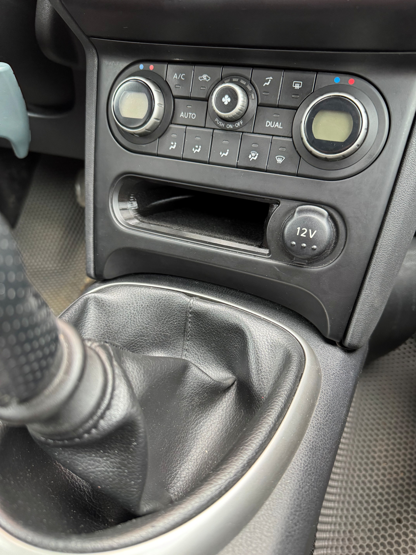

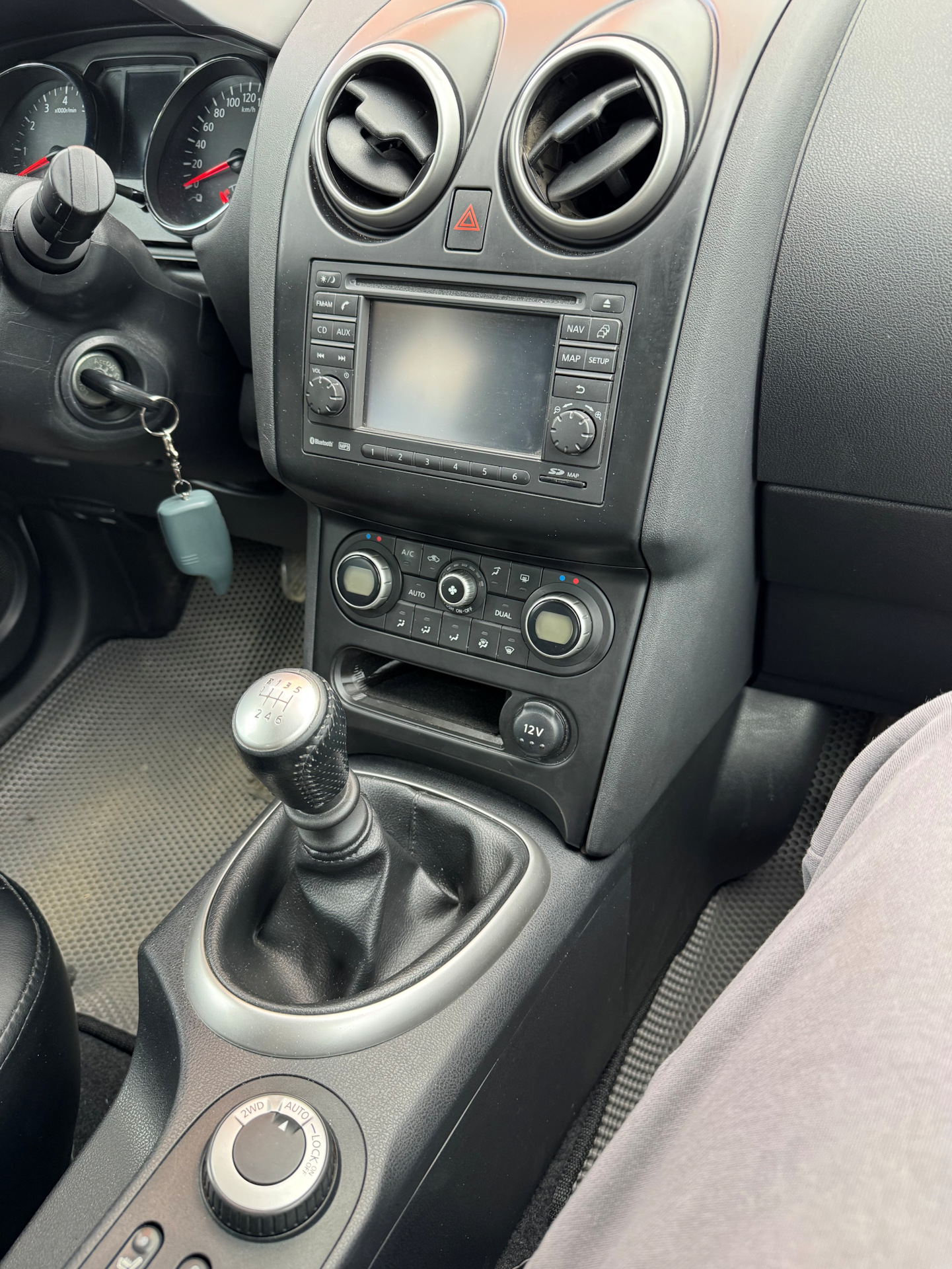

Еще было полное не понимание, для чего такой маленький кармашек-полка, под блоком управления климатом. Вычитал, что есть удлиненные полки, нашел модельку в интернете. Попросил знакомого распечатать на 3D принтере. Все встало в заводские места, телефон помещается, выпирает на 1см, но это не критично.
Да, проклеил ее внутри штукой, которая тканевая, но липкая, не знаю как называется. Ничего не брякает. Выглядит максимально по заводу.

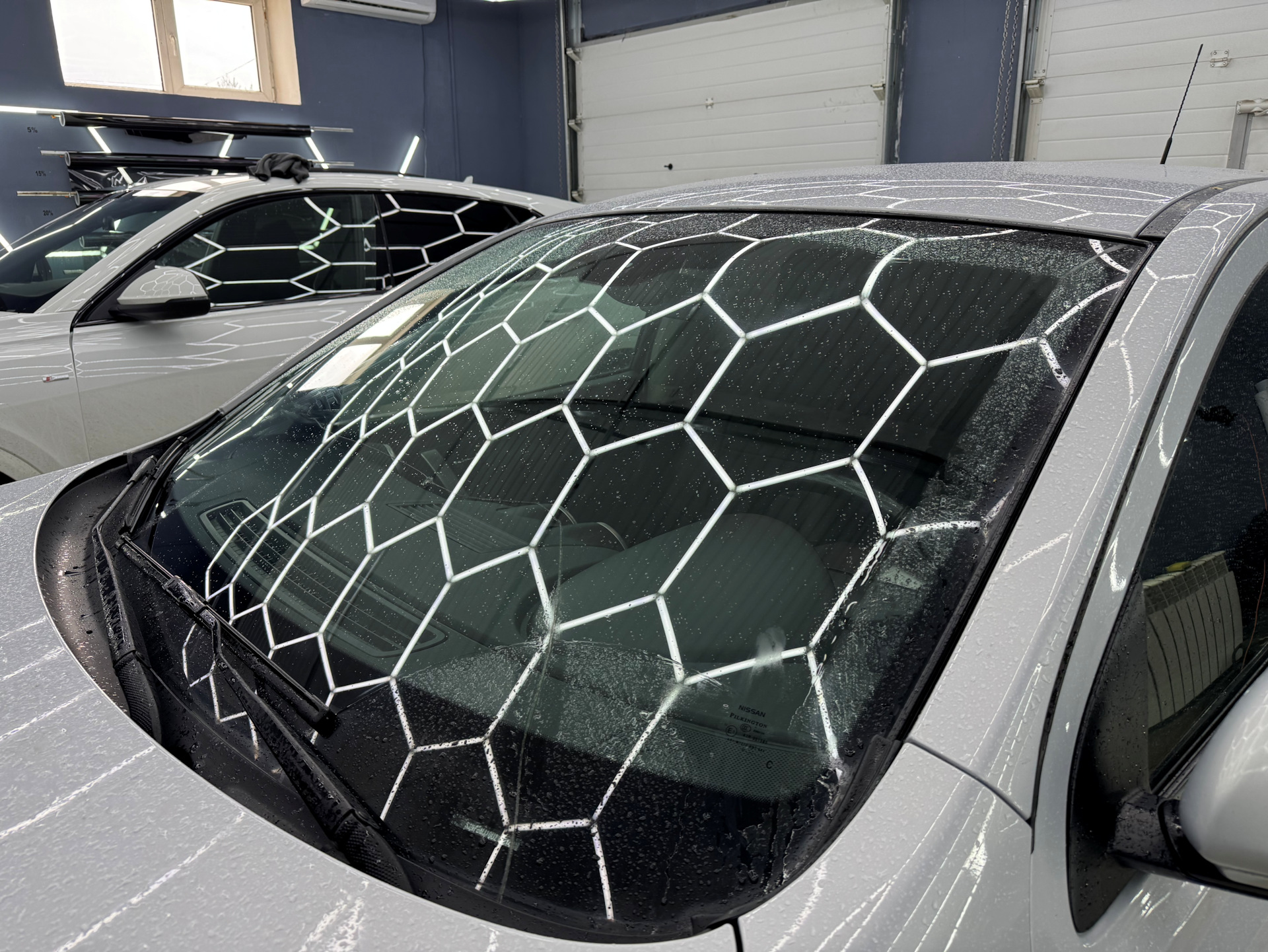

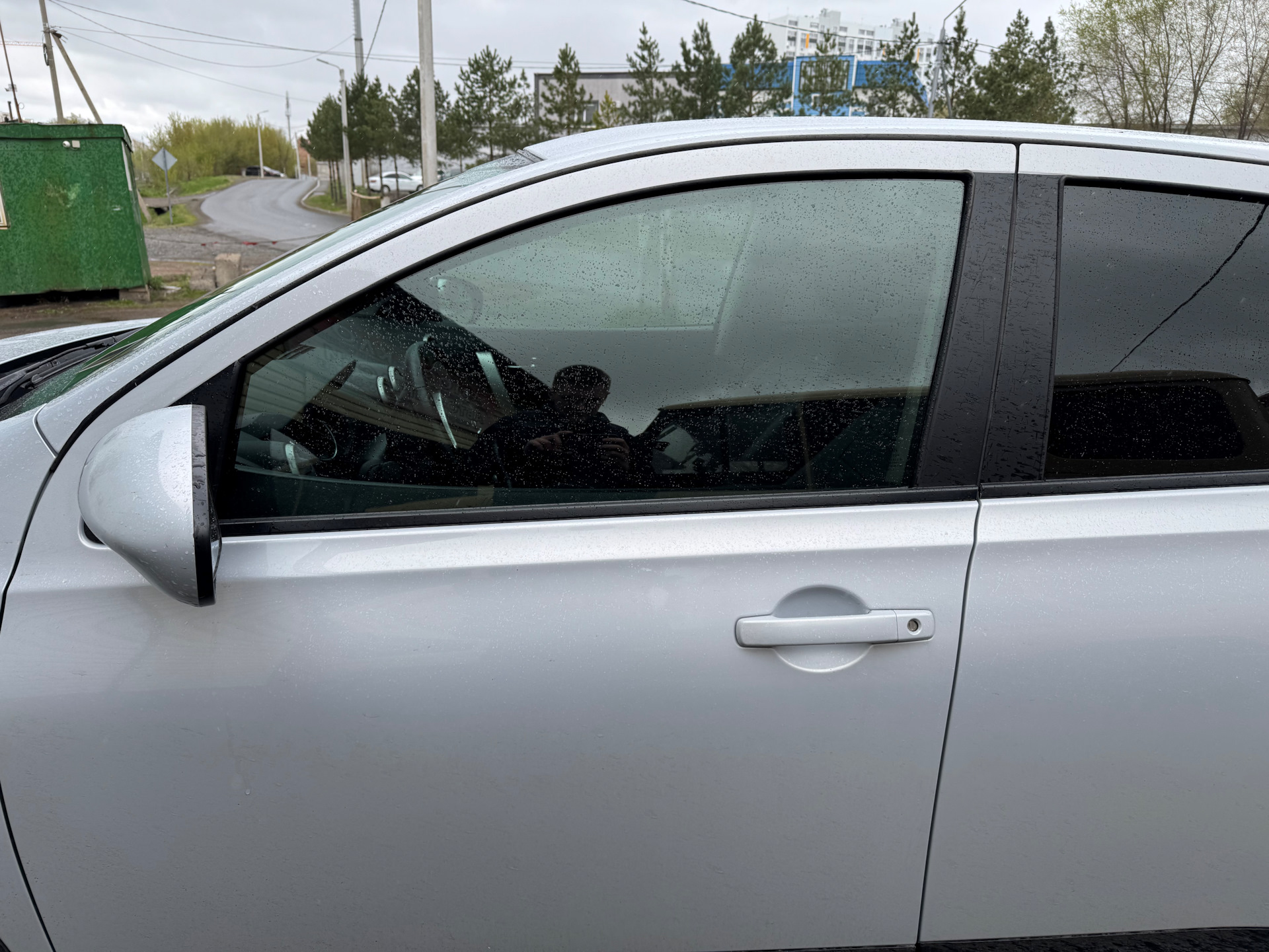

Еще в конце января была наклеена пленка на боковые передние стекла 50% светопропускаемости.
И пленка на лобовое, атермальная, светопропускаемость 70%.
За время езды с пленкой, уже почти 5 месяцев, не возникло ни одного вопроса от стражей порядка за нее, это радует.
Считаю, что если нарушаешь-не нужно наглеть

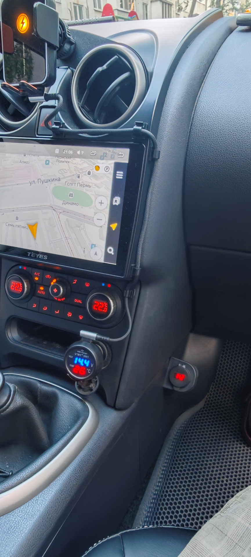

Я себе такую зарядку с боку под пордачком примондячил, прикуриватель оставил, мало ли что
Изначально этот кармашек был предназначен под визитки и т. п
Материал, который наклеили в нишу наверное Маделин называется 🤔
А кармашек такой маленький скорее всего потому, что в то время не было таких больших телефонов, как сейчас, а если и были некоторые, то их как не крути было мало)

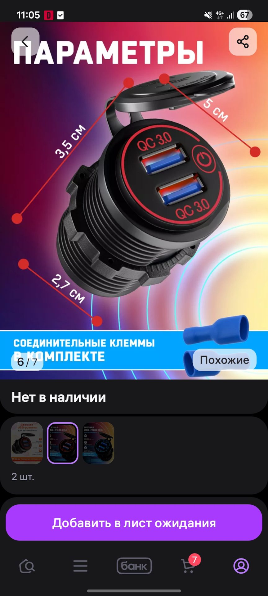

Можно еще вместе розетки 12в поставить юсб зарядник. Так как в 95% времени от этой розетки зарядка идет. А для компрессора лучше использовать крокодилы на акб.
А не осталась ссылка на розетку? Аккуратно смотрится
Брал давно на вб, уже давно нет этого в наличии. Ищите похожие просто, может даже в цвет найдете оранжевый(у меня вот красный, но поскольку есть крышечка, то не портит вид)
Разветвитель прикуривателя в машину Shopping Zone
www.wildberries.ru/catalo…etail.aspx?size=257784391
Магнитола- отлично вписалась! Тоже отказался от мысли поставить автомагнитолу, ищу Ниссан коннект,
Вопрос- зачем переходник? Не подключаеться без него на J10 ?
Для подключения микрофона, по телефону разговаривать.
Ясно, ясно!
Ссылку не дадите или как правильно называться, что бы в дальнейшем купить данный переходник
www.avito.ru/mozhaysk/zap…os&utm_source=soc_sharing
Я вот у него заказывал
