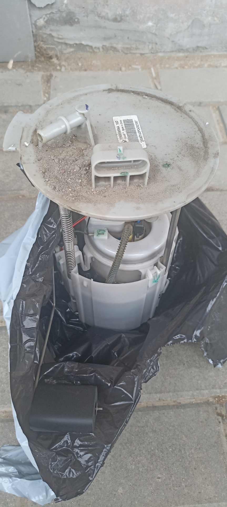

3. Если предохранитель сгоревший (замена на новый не исправит ситуацию, проверял), значит я вас поздравляю, топливный насос отрыгнул.
4. Причины почему на 43 000 пробега так произошло до сих пор не понятны. Автомобиль до того как заглох вел себя совершенно исправно, запускался, ехал, все было хорошо, никаких намеков, что вот вот все пойдет по пиз.е. Это очень пугает, так как это могло произойти в любой момент, на любой скорости и на любой дороге.

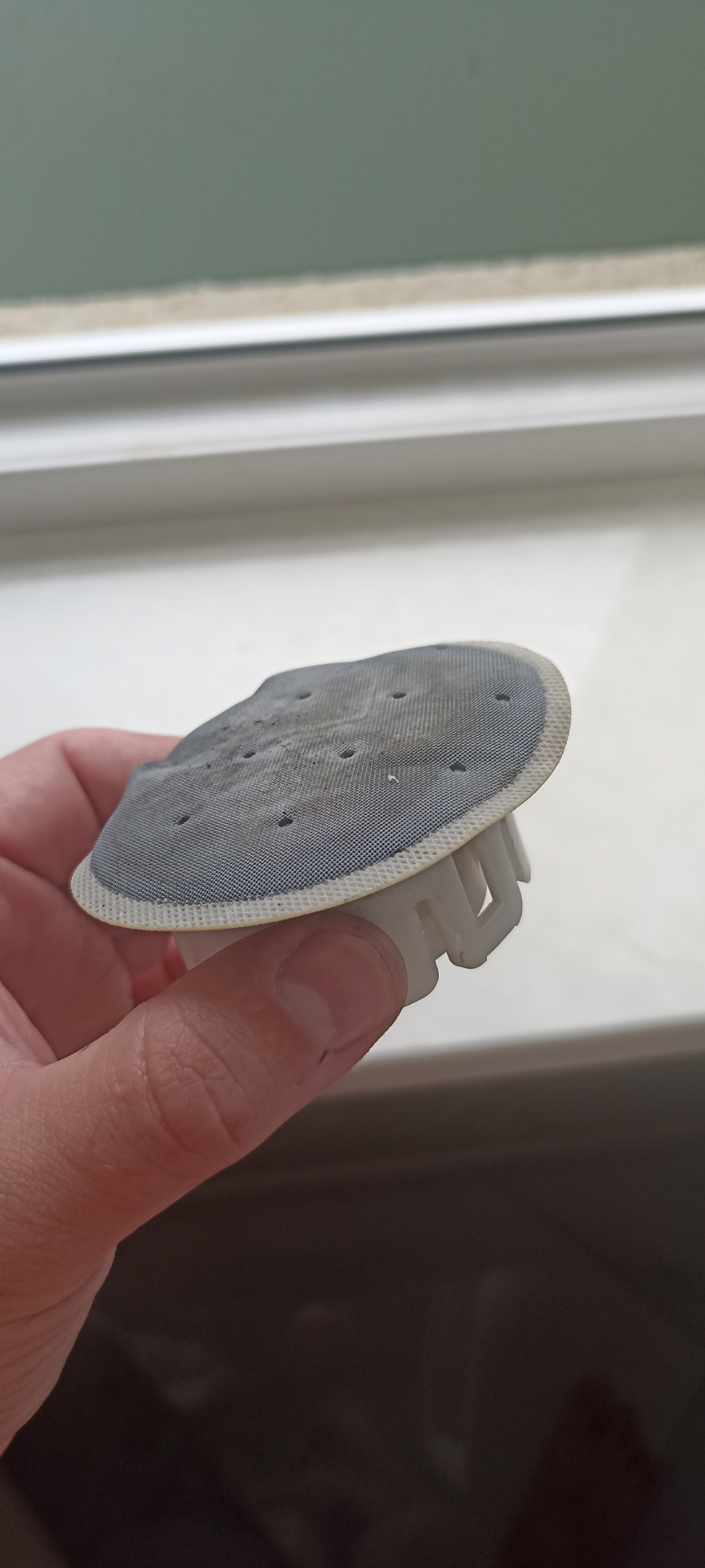

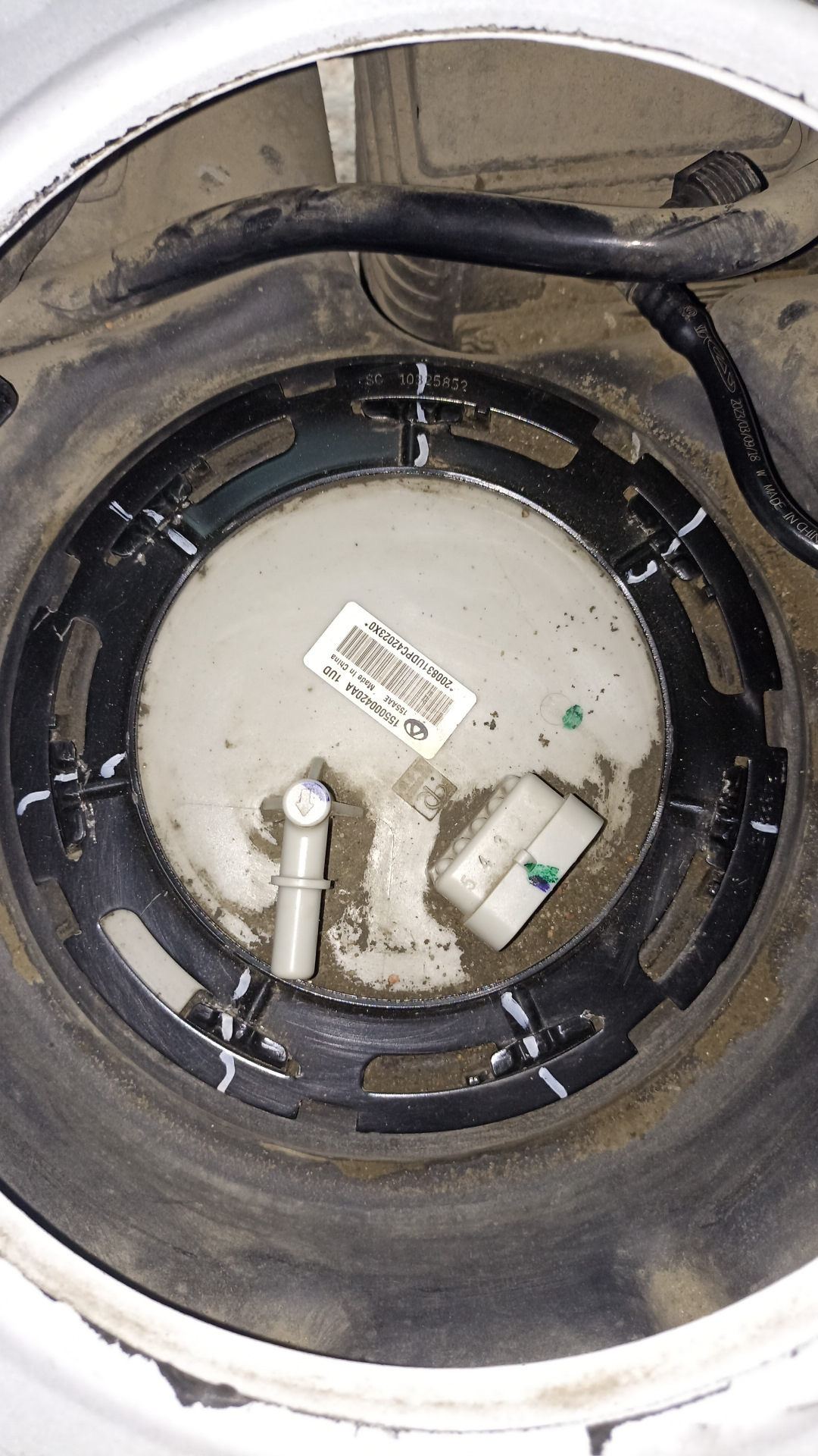

5. Заказываем на Вайлдберриз оригинальную погружную станцию за 6.200 рублей (фото приложу).

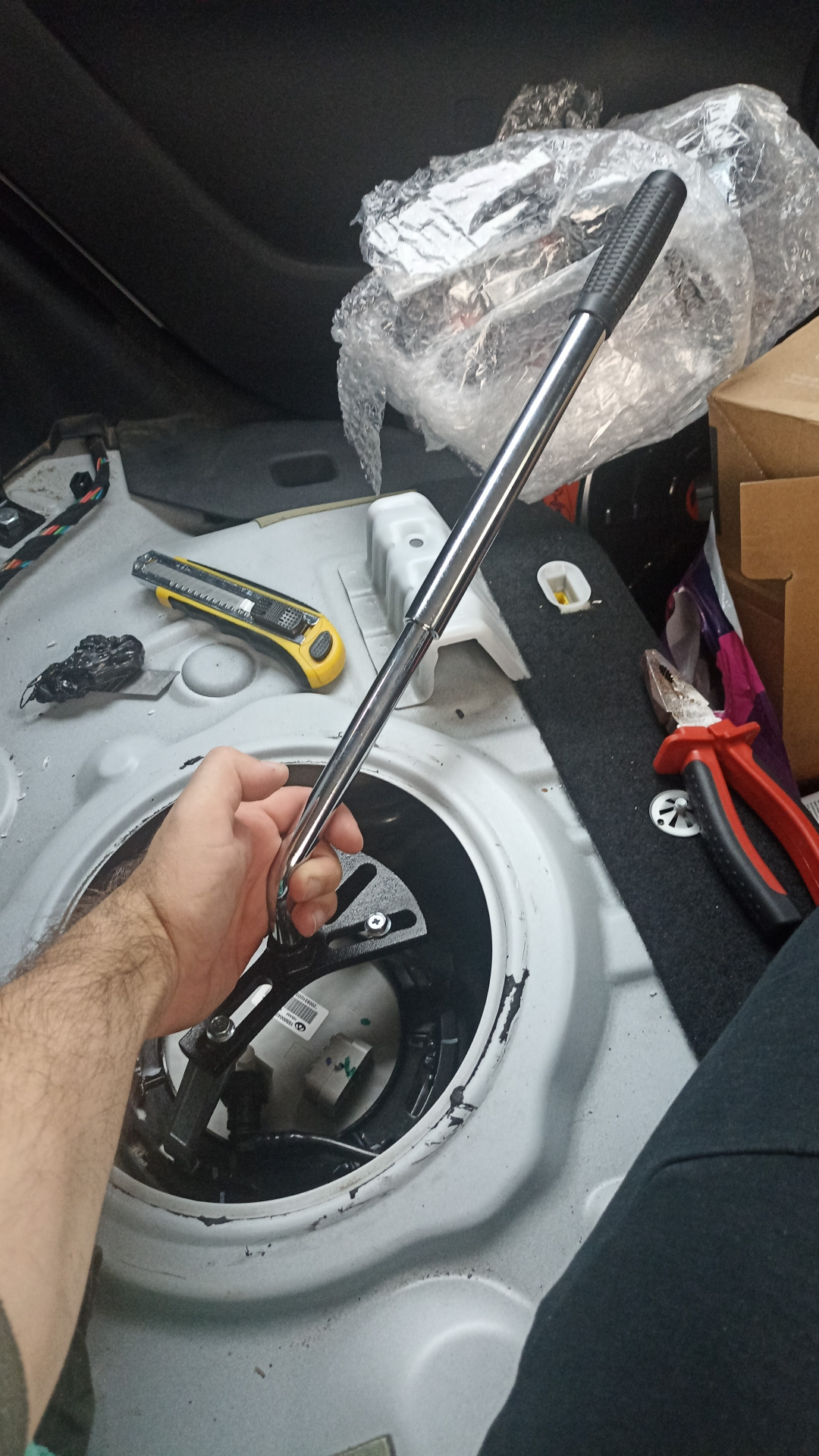

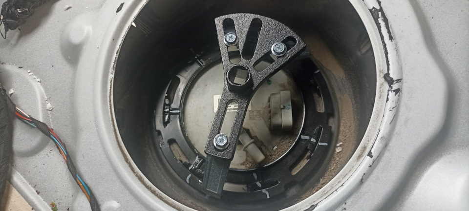

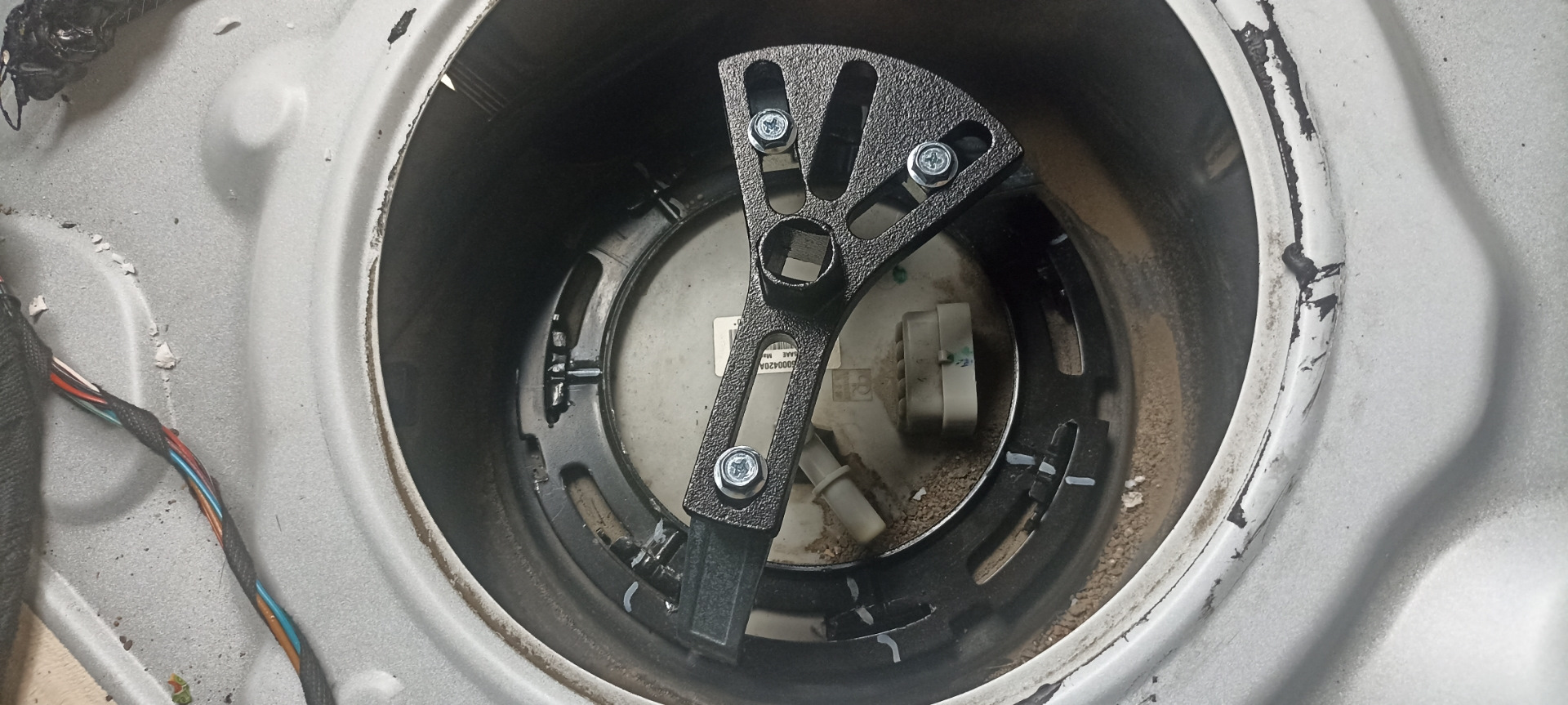

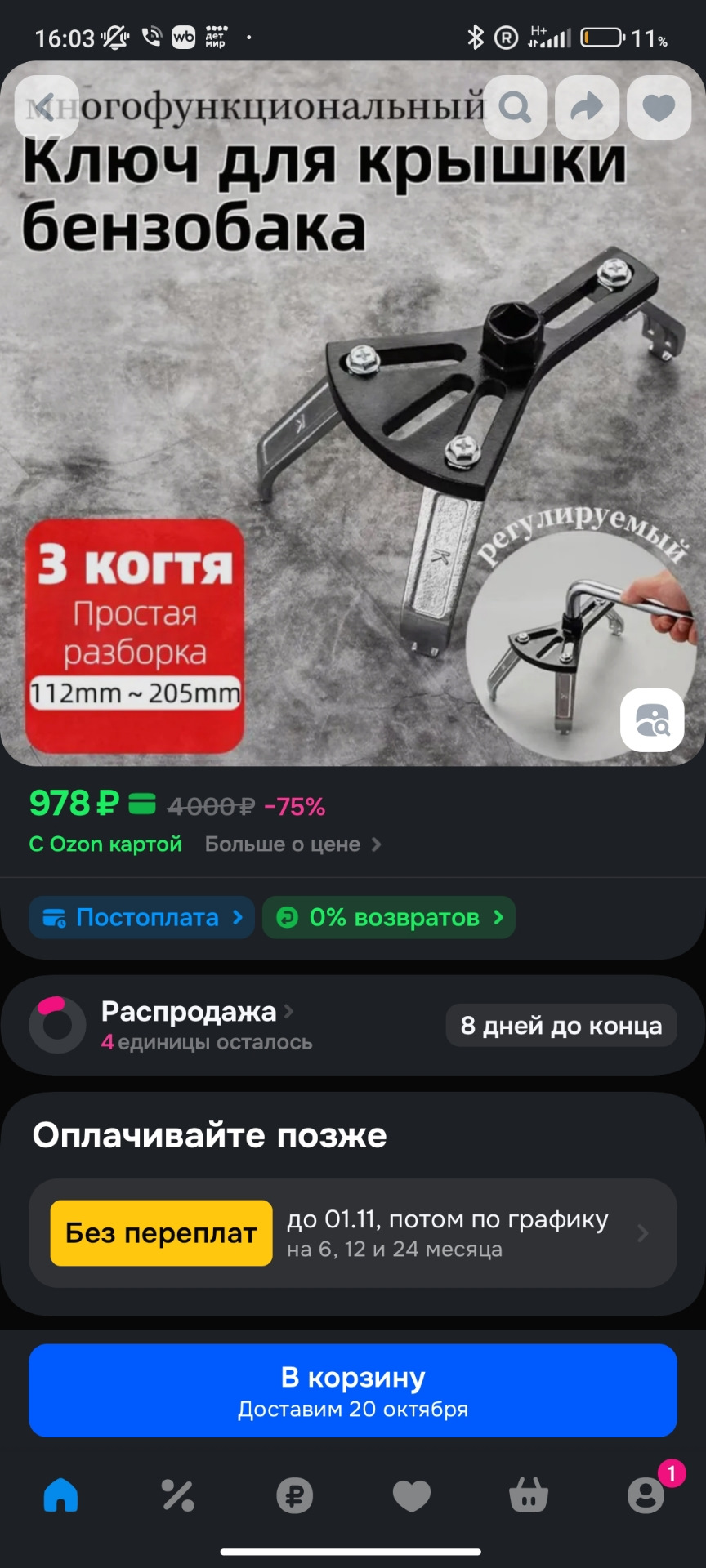

6. Заказываем специальный съемник стопорного кольца топливного насоса (фото приложу).
7. Заказываем на 15А несколько предохранителей.
8. Заказываем к съемнику, если нету, вороток, желательно мощный и подлиннее, для рычага.

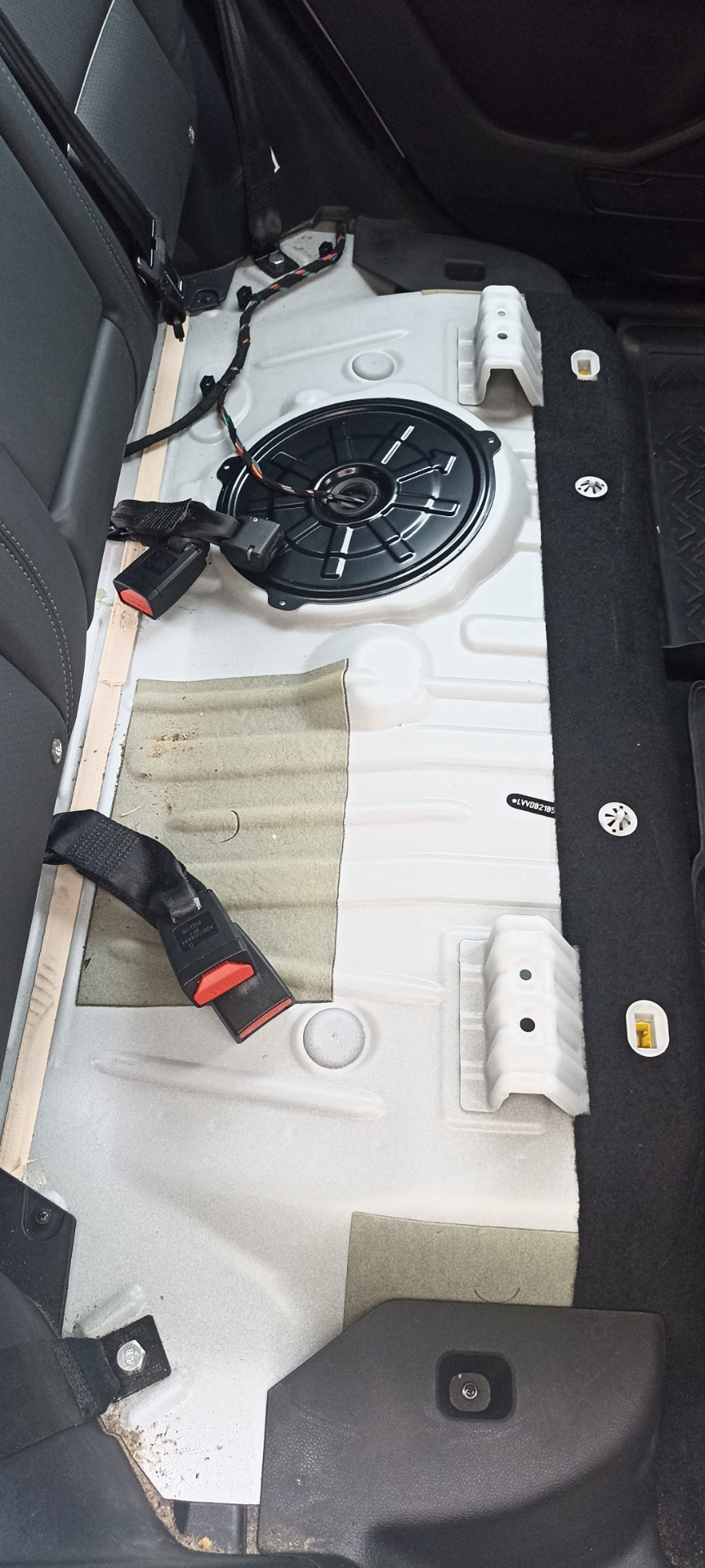

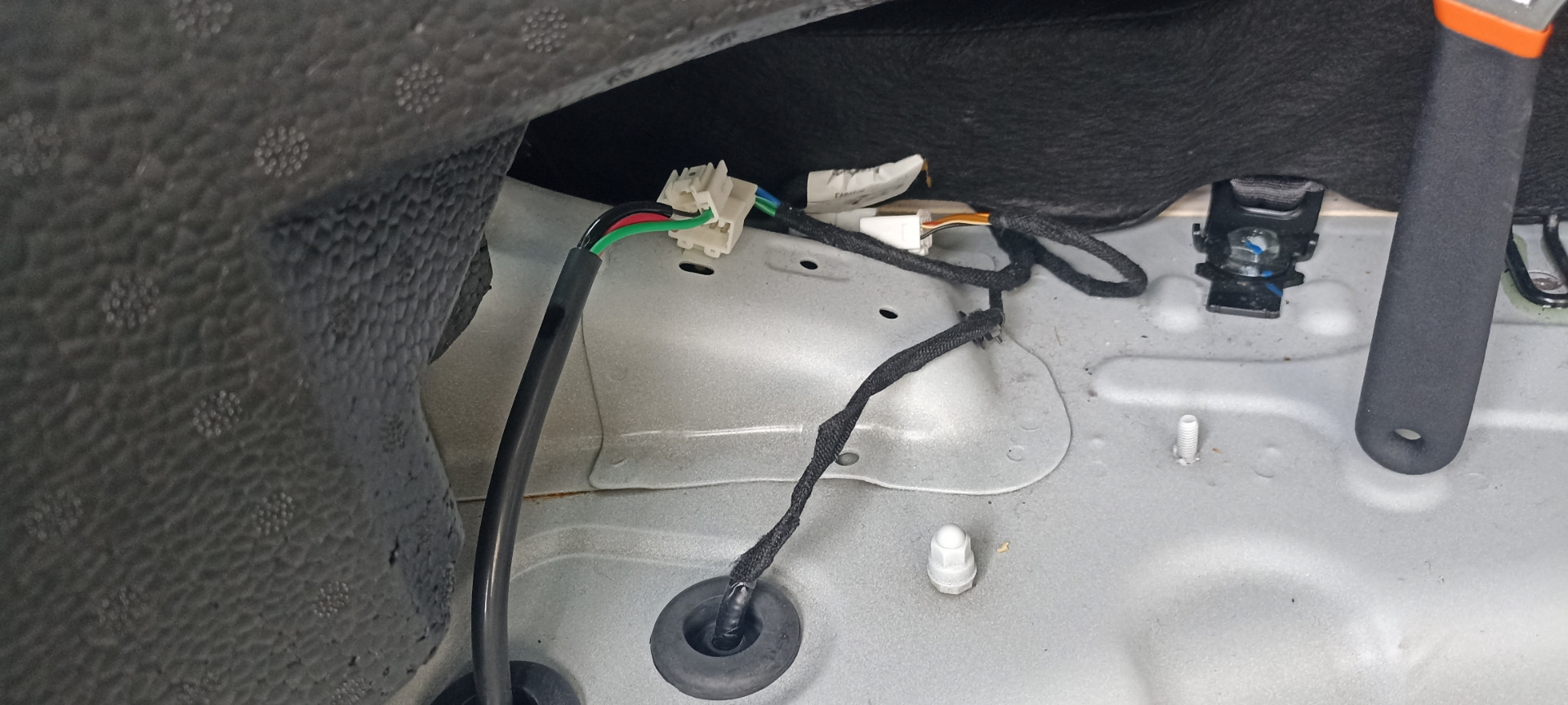

9. Снимаем заднее сиденье (болт крепления заднего дивана в багажнике)

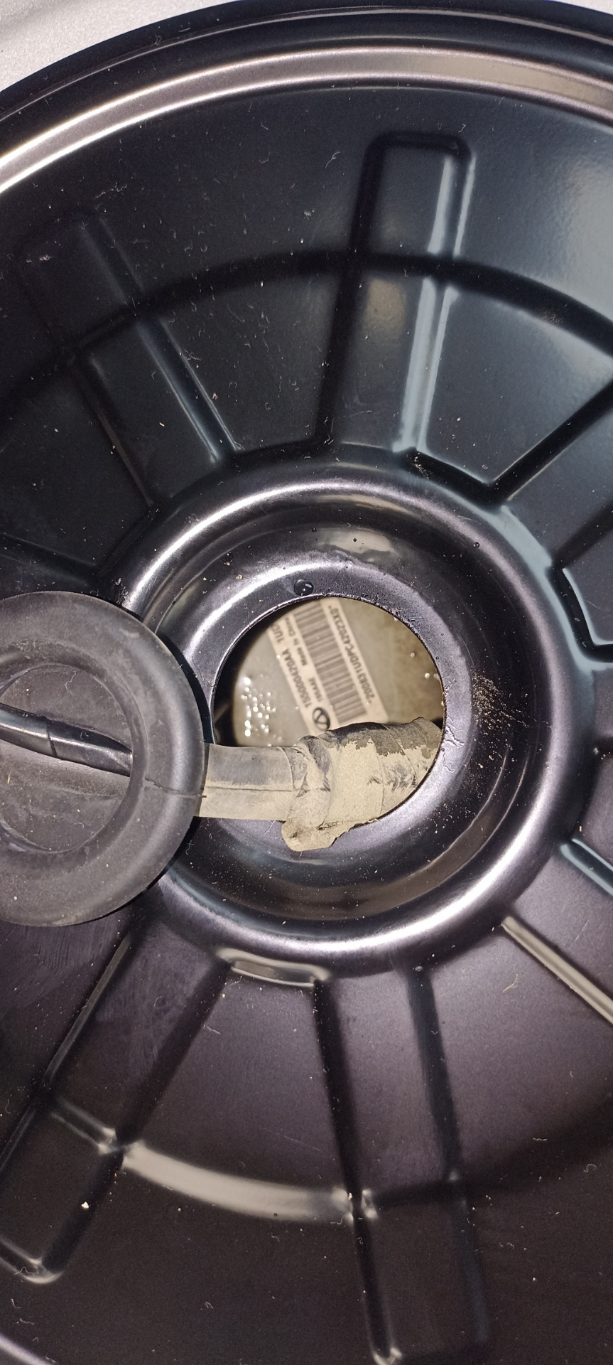

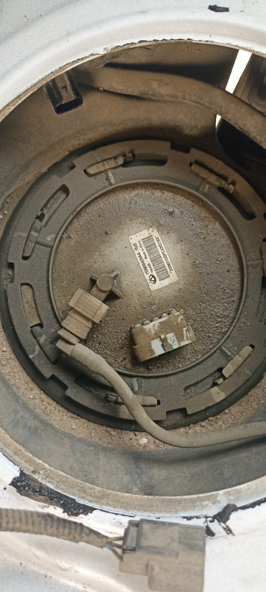

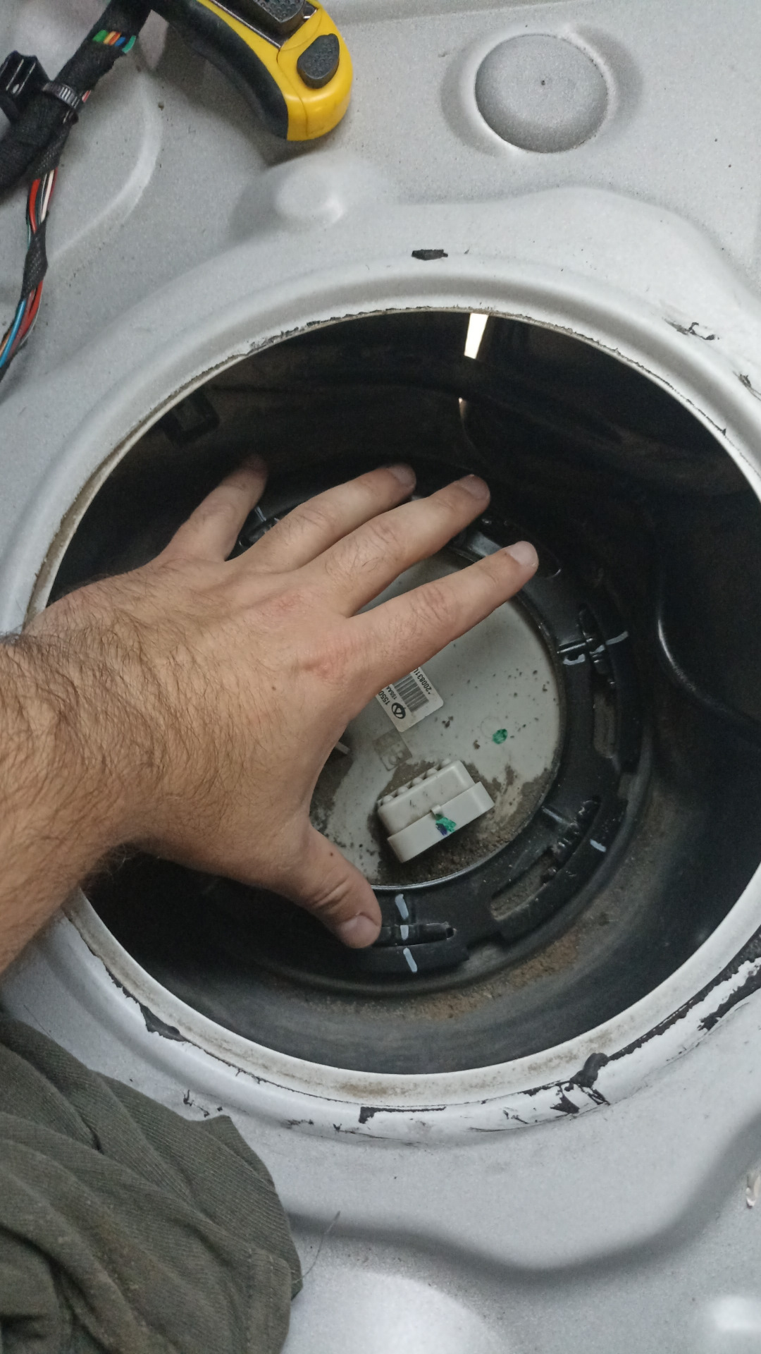

10. Крышка насоса на герметике. Снимается легко, главное подковырнуть и вверх.
11. Выгоняем давление из топливной системы (фишку снимаем с насоса и пытаемся завести двигатель, либо ставим новый пред на насос, авто заведётся и заглохнет, давление ушло, новый пред сгорел).
12. Отсоединяем все фишки, топливный шланг.

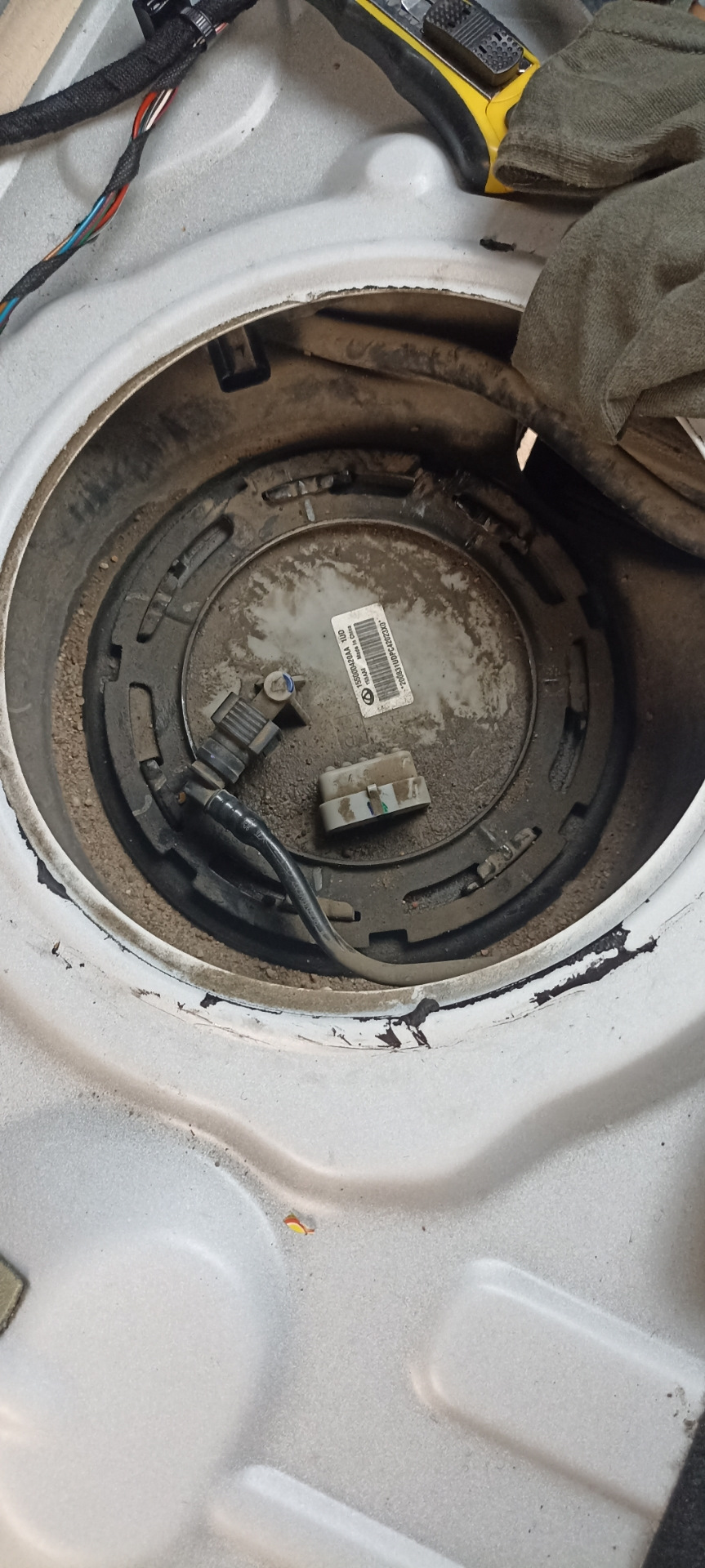

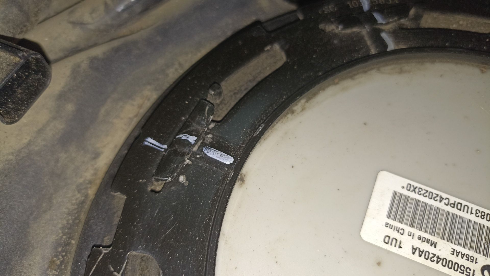

13. С помощью подготовленного съемника снимает стопорное кольцо (без съёмника другим способом не получится сразу говорю).

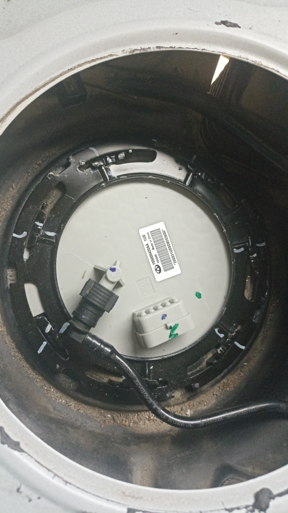

14. Устанавливаем новый насос.
15. Собираем в обратной последовательности.

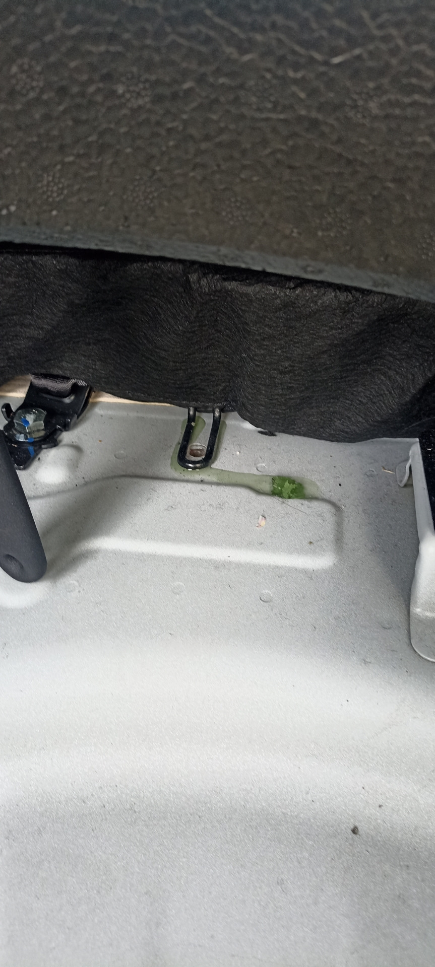

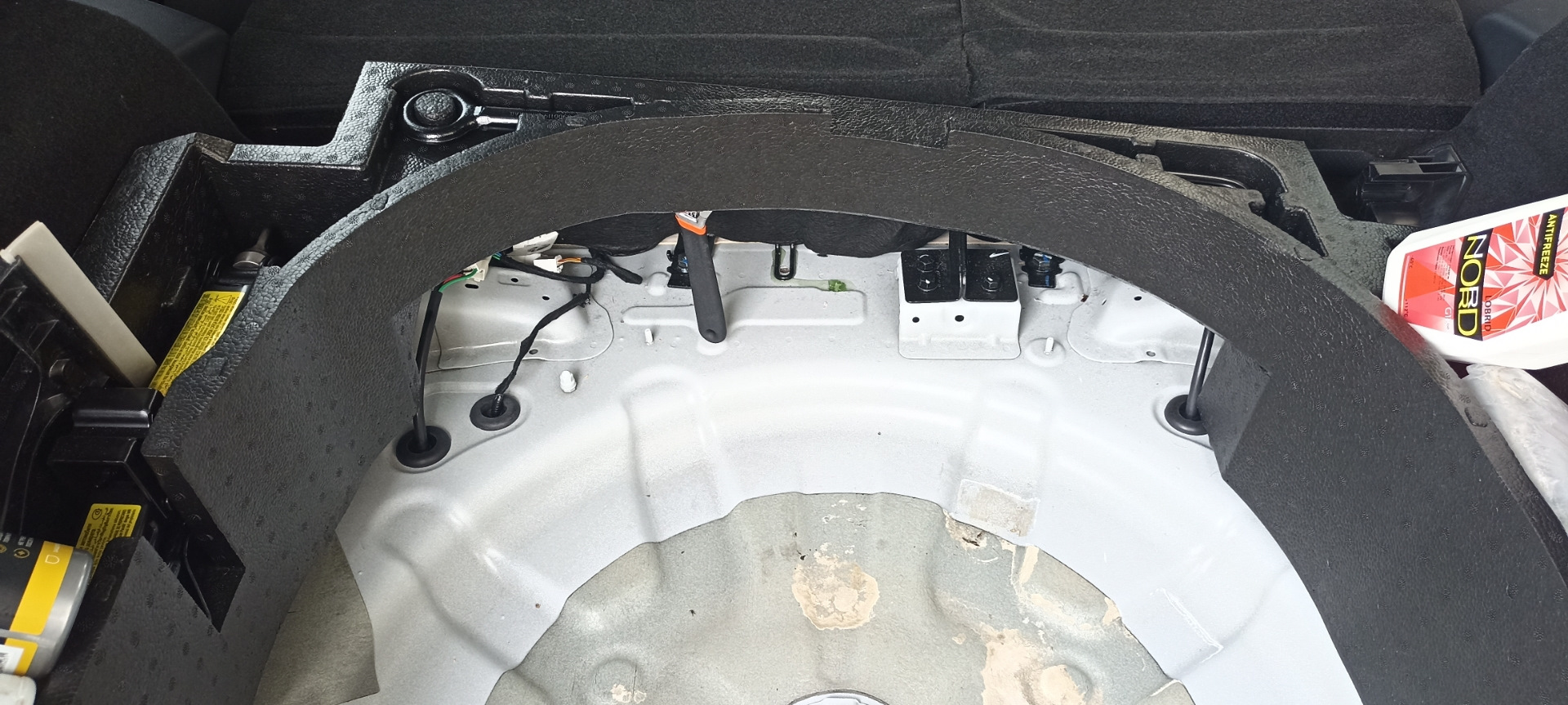

P.S. В багажнике находятся помимо двух фишек на подогрев сиденья, две фишки на ручник, их отсоединять не нужно. Иначе авто с ручника не снимется. Если так произошло, после того как Вы подсоединили фишки на ручник, ошибка останется, необходимо снова снять минусовую клемму, подождать, накинуть, ошибка пропадает и авто спокойно снимется с ручника. Будут вопросы пишите. На данный момент авто работает исправно, проблем нет. Надеюсь я кому-то помогу своим постом, так как в интернете такой информации нет. Всем благ и удачи на дороге с китайскими автомобилями!)

Если разобрали модуль, можете скинуть фото моторчика?
Немного не понял почему нужен спецсъемник
Кольцо очень туго сидит, съемником удобнее
Здравствуйте! Откуда там столько песка?
Здравствуйте, с дороги, там ничем не закрыто.
