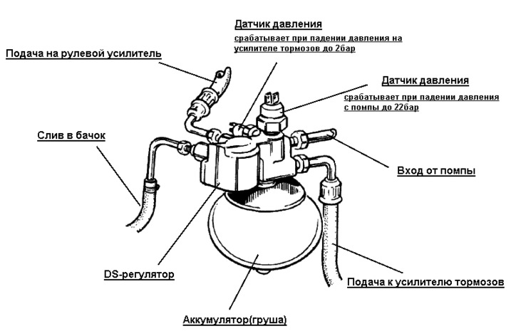

Принцип работы системы гидроусилителя тормозов и руля (секрет индейцев номер 2).
Итак, самая загадочная часть системы ГУР/ГУТ — это регулятор давления, или регулятор DS. Все всегда валят на грушу, но не нужно забывать, что в любой системе важна КАЖДАЯ деталь. Особенно регулятор DS. Итак, курение форумов, литературы и прочего помог понять основные принципы работы регулятора:
1. Насос забирает жидкость из бачка и гонет на вход регулятора DS.
2. На входе регулятора DS стоит датчик контроля давления давления с насоса (всего на 1,5 бара).
3. На входе регулятора давления стоит запорный клапан. Его суть проста: когда насос работает, часть энергии уходит на открывание этого клапана и в регулятор поступает жижа. Когда насос перестает работать, клапан запирается.
4. Когда клапан открывается, то проиходит разделение потоков: один поток (большее сечение) идет прямиком на рулевой редутор, второй поток (значительно меньшее сечение) поступает в следующую камеру для работы с тормозами. Отсюда вывод: груша никак не участвует в работе гидроусилителя руля. Если заглушить машину, то руль станет сразу тугой.
5. Первый полученный поток идет по известной схеме обычного гидроусилителя руля: редуктор, из него обратка на бачок. Все, цепь замкнулась. По сути контур ГУР ничем не отличается от систем с вакуумным усилителем тормозов, кроме того, что появляется запорный клапан на пути жижи и небольшая часть потока уходит на второй контур.
6. Второй полученный поток проходит тот самый таинственный путь, о котором мало пишут и говорят только шепотом. Вот с ним и предстояло разобраться. И тут на помощь приходит очень познавательная статейка с форума Е28: forum.bmw-e23.com/rabota-…oakkumulyatora-t3102.html
На входе второго контура стоит очередной клапанок, который работает просто: пока давление на входе второго контура выше давления в самом контуре он открыт. Как только давление во втором контуре становится больше, клапан закрывается. Это сделано для того, чтобы предотвратить сброс давления в первый контур на заглушенном моторе.
Итак, пробуем осмыслить далее: максимальное давление жидкости во втором контуре, при котором подача в него прекращается совсем, регулируется специальным клапаном. Очень-очень большим клапаном, подозреваю, что с большой пружиной (представьте, какой она должна быть, чтобы сдвинуться только при давлении в 50 бар). Если смотреть на корпус регулятора DS, то его часть видна снизу как закрученный/запрессованный усеченный конус (или шляпа что ли). При этом открывается новый контур, альтернативный второму контуру — обратка регулятора DS, через которую жидкость поступает обратно в бачок. Собственно это и есть сам "регулятор".
Что же делает груша? Да собственно и немного. Внутри неё есть шарик с газом, который создает встречное давление жидкости, ведь жидкость, как известно, несжимаемая субстанция, а нам надо как-то выдать порцию жижи в усилитель тормозов в случае необходимости, причем иногда достаточно быстро.
Ну, и, наконец, для чего нужен весь второй контур с грушами, "шляпами" и прочим? Собственно, облегчать жизнь водителю, когда он надумает затормозить. А происходит это просто: при нажатии на педаль мы открываем в гидроусилителе тормозов некоторое окно для второго контура, и груша с превеликим удовольствием сбрасывает тяжкий груз давления жижи со своих плеч на ГТЦ. При этом стравленное в ГУТ из регулятора количество жидкости поступает из ГУТ в бачок.

С опытом приходит несколько выводов:
— если гасишь мотор, а после этого нельзя сделать 9 и больше качков, пока не станет тугой, то первым делом надо смотреть грушу. Груша смотрится тонким предметом — если не проваливается, то она в порядке. Если груша в порядке, то регулятор DC не наполняет её.
— если педаль качает мало (4-5 качка), то надо смотреть насос (обычно течет или жужжит) и регулятор DC. Дабы исключить насос, я бы посоветовал поработать на высоких оборотах и опять проверить количество качков. Если увеличивается, то насос.
— если насос не жужжит, педаль качает хорошо, но при этом закусывает руль при торможении, то процентов 90, что дело в регуляторе DC.
Все это актуально, когда шланги исправны, ремень ГУР хорошо натянут и уровень жидкости в норме. Про норму тоже отдельный немного спорный момент=) Для меня норма — это край бачка при полностью выдавленной жидкости из груши педалью тормоза. Хотя практика показывает, что лучше завести, прокачать и долить ещё. Но тут возникнет проблема: если на заглушенную качать педаль, то жидкость пойдёт через край. Такое чувство, что объём бачка должен быть изначально больше.

Расписал принципиально верно, но получилось описание идеального момента работы гидросистемы. В реальности клапана в регуляторе имеют "инерцию" и расброс по давлению при котором происходит открытие-закрытие и как следствие "на руле" всё таки можно почувствовать работу тормозного контура. Единственный путь 100% разобраться — манометры врезанные в систему.
Про ГУТ от е31/32 забыл тебе написать, что если есть хороший станочник на примете — его можно качетвенно улучшить! Если разберёшь его, то найдешь там такой характерный чёрный пластиковый колпачёк — корень всех бед в нём, его нужно выточить из люмина (токарным станком не обойтись), потом заменить резиночки из рем.комплекта и проблема уйдёт так на долго, что может и навсегда))))
