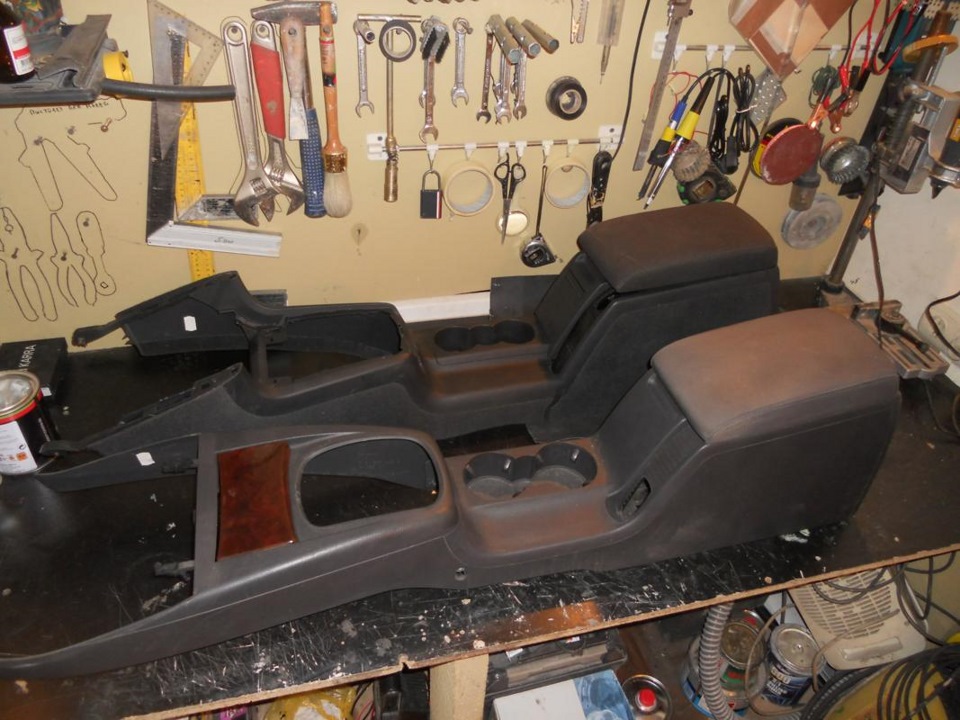

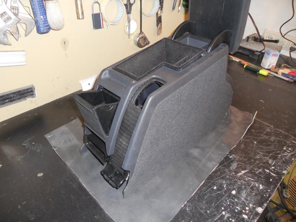

Получив посылку и сняв свой подлокотник начал сравнивать.
Вот он мой родимый.
Центральная консоль.
Шкодовский воздуховод.
Именно из-за этой детыли весь сыр бор.

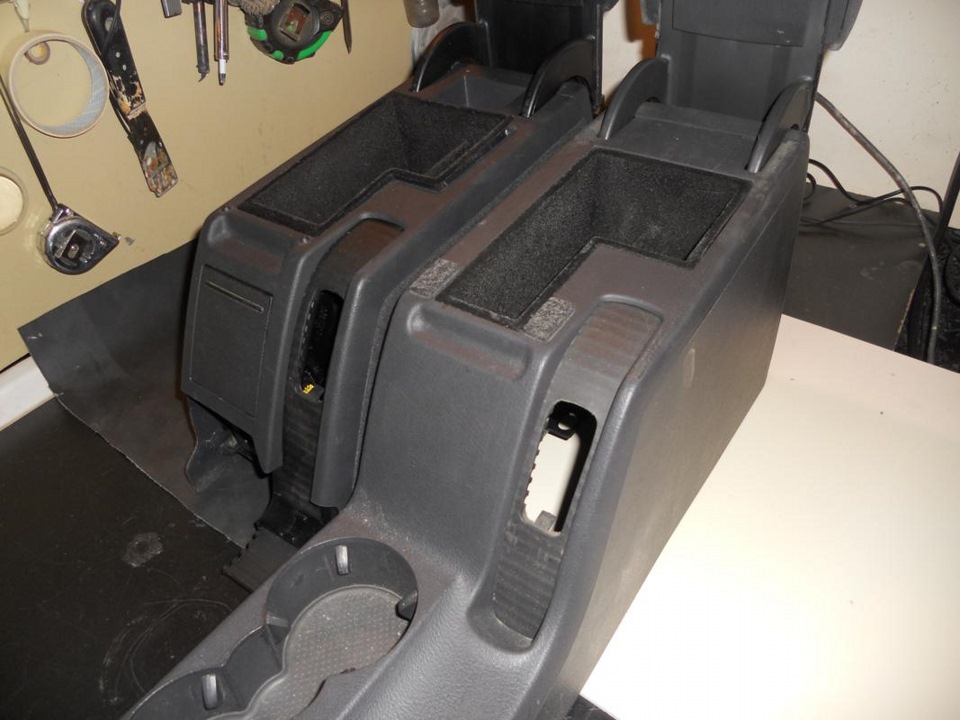

Именно поэтому центральная консоль имеет такой вид и разделена в другом месте нежеле в Пассате.
Внешне, они одинаковый, но по деталям разные во всем.
1. Разделение на две половины в Пассатовском в другом месте. Это был первый и самый главный удар. Я то думал просто поменять подлокотник и деловто.
2. У подлокотника Суперба по бокам приклеен карпет, так намного симпатичнее.

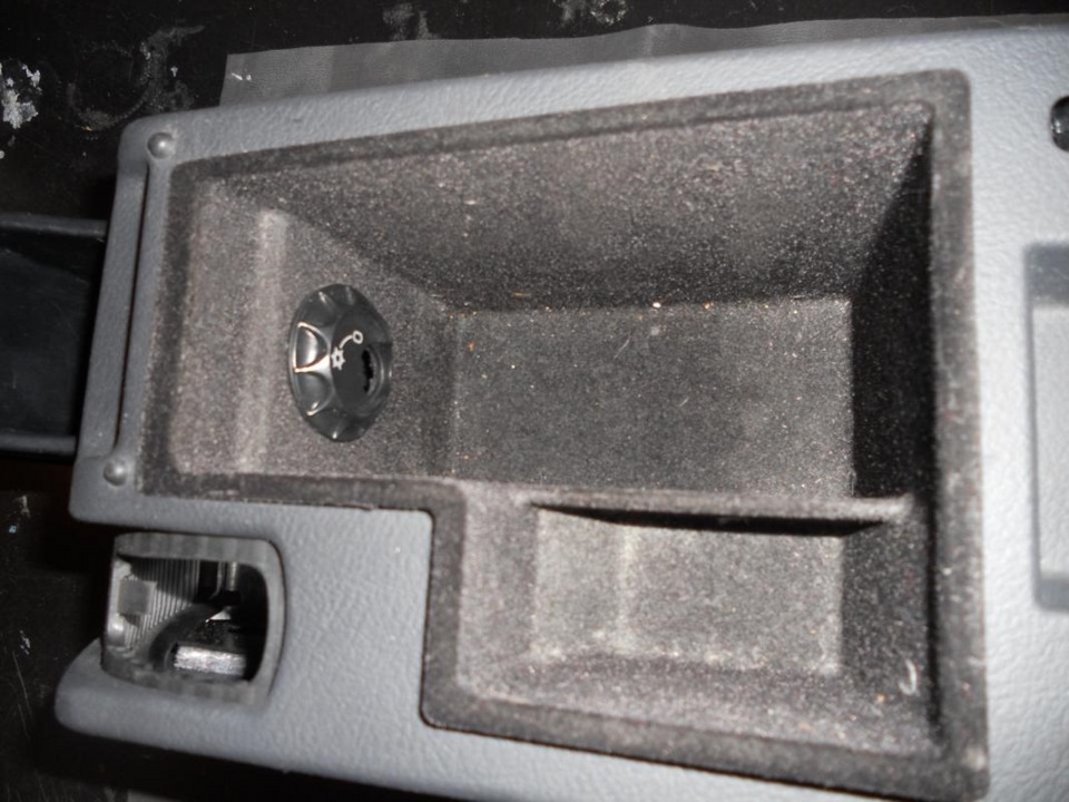

3. Внутренний ящик больше и с охлаждением.

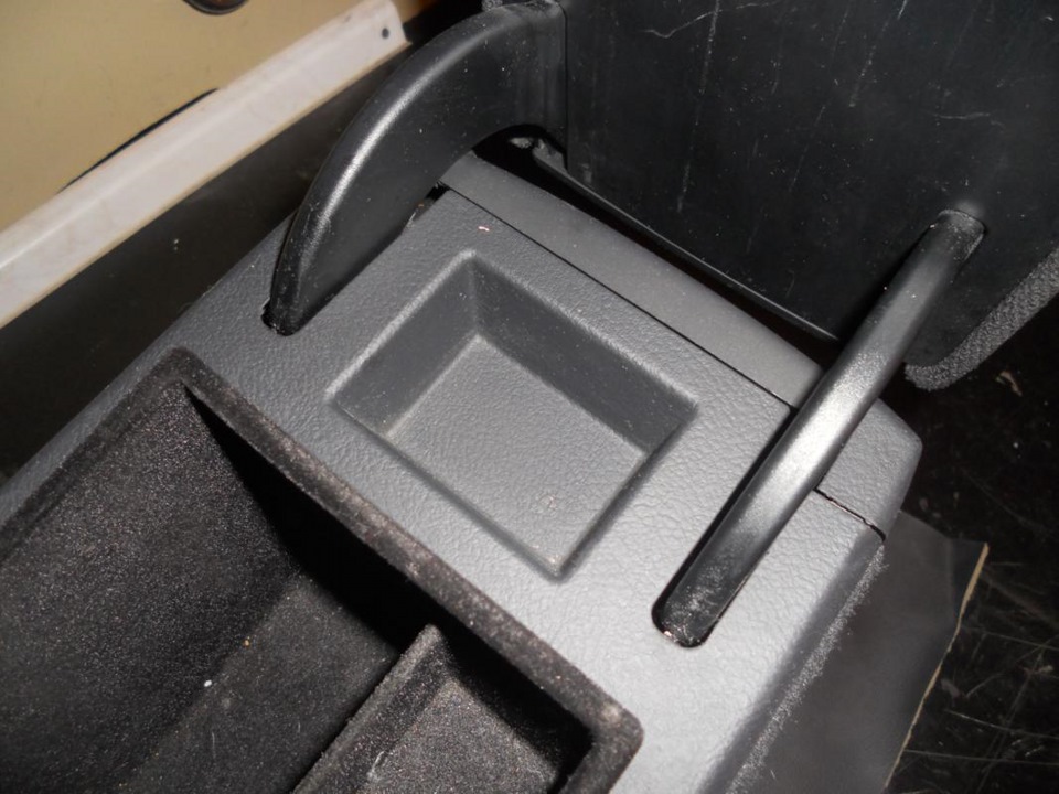

4. Маленький дополнительный кармашек.

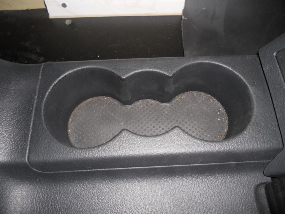

5. Подстаканники, в Шкоде они меньше и проще, без дополнительных фиксаторов, к тому же как выяснилось позже он выше, чтобы помещался воздуховод.

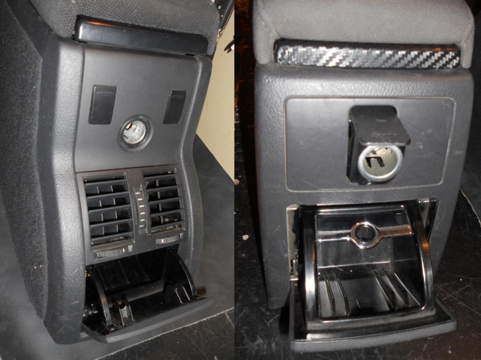

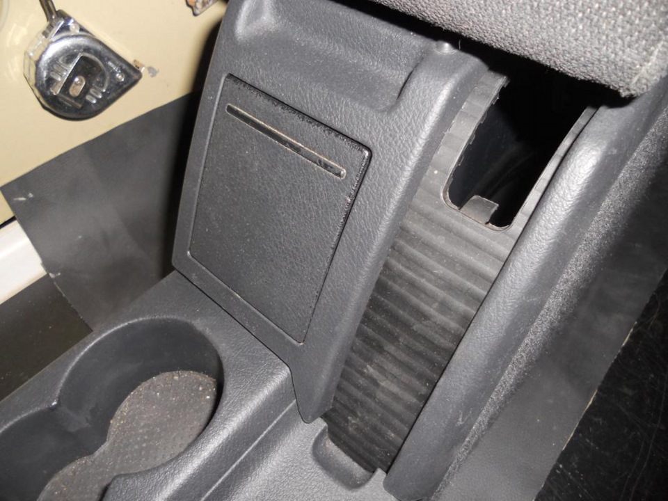

6. Выдвижная пепельница.

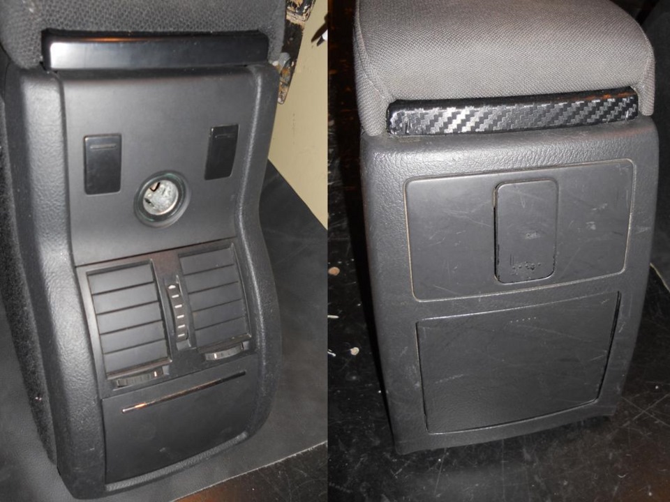

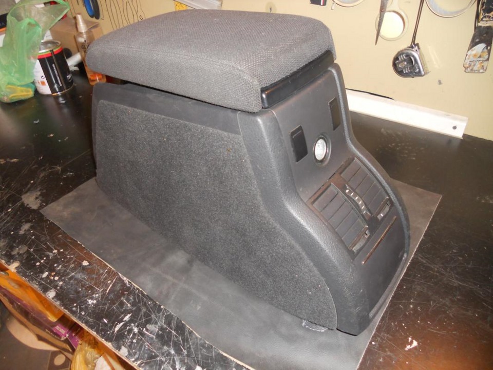

7. Сзади есть не только пепельница и прикуриватель, а еще заглушки под кнопки подогрева задних сидений и дефлекторы обдува, а также он внизу выступает на 10 см.
8. Прикуриватель, у Пассата круче он выдвижной. Я думал приколхозить в Шкодовский от Passat-a, но дополнительный кармашек (п. 4.) мешает это сделать.

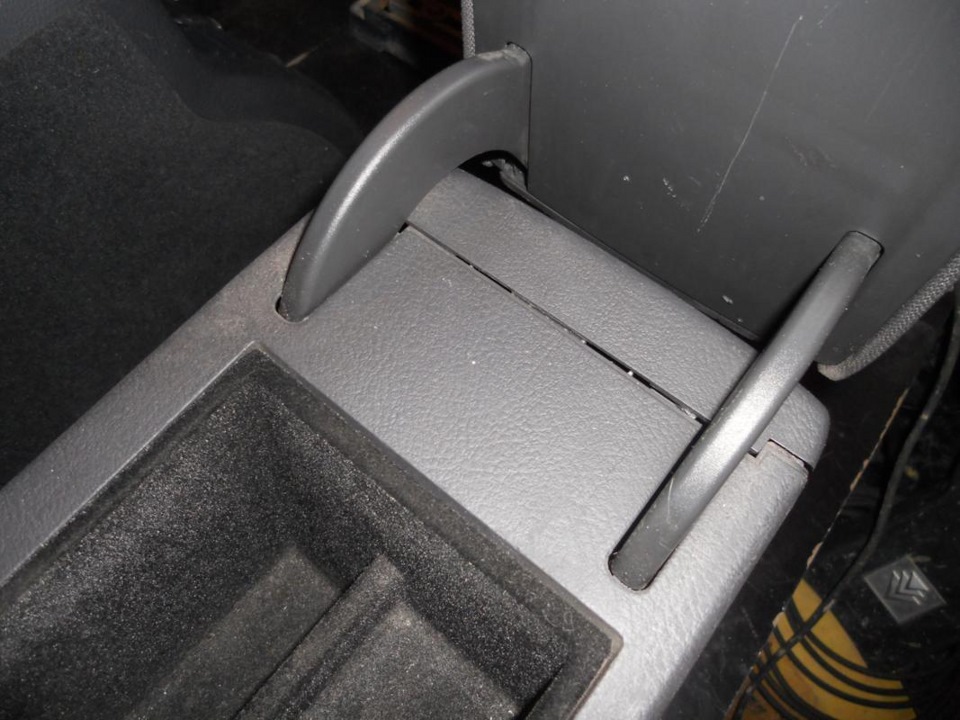

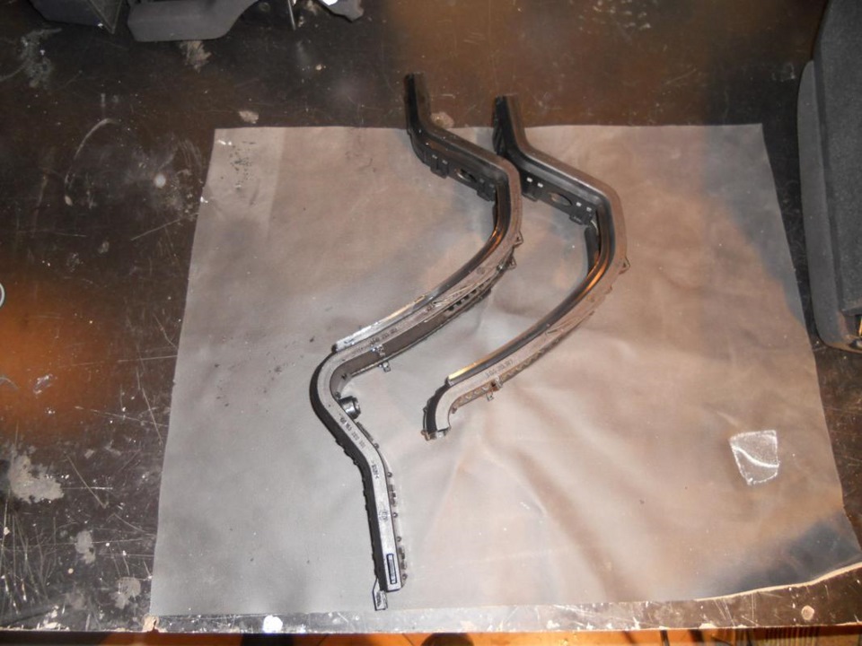

9. «Рельсы» резиновых жалюзи ручника обрезаны, опять же, чтобы помещался воздуховод. Причем номера детали одинаковые, но видимо подрезаны на заводе (заводской колхозинг :).
10. Сама мякушка подлокотника толще.
В общем получилась игра: "найди 10 отличий".

Доброго времени суток
Как вы думаете возможно такой подлокотник установить в Голиф 4?
Спасибо за ваше внимание
Честно говоря не знаю, мне кажется нет, у гольфа между сиденьями значительно уже.

Круто.Я бы у тебя прикупил заднюю стенку с пепельницей от пассата если что пиши
Дело в том, что Пассатовский подлокотник теперь порезанный
Я отрезал от него подстаканники, к тому же когда пытался разобраться как работает выдвижной прикуриватель, сломал его фиксатор, а пепельница была сломана через две недели после покупки авто, 9 лет назад, когда пара идиотов, не знающих о существовании левой пассажирской двери лезли к правой, один ногой открыл пепельницу, а второй ногой ее сломал.
Так что это уже не ликвидный товар :
