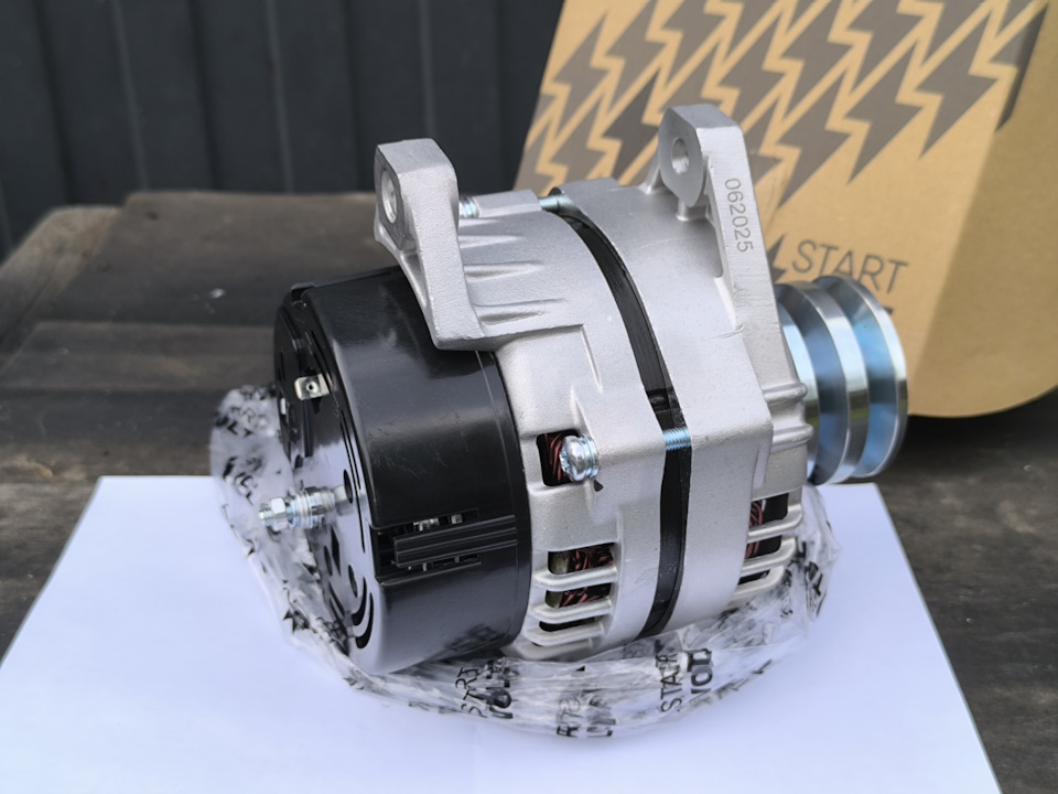

Так как у меня стоит помощнее аккум, о нем писала тут появился вопрос о замене генератора. Но после его снятия меня ждал сюрприз!
Работу 402 мотора тихой не назовешь… и за этим шумом оказывается скрывался шум подшипника генератора! Т.е. я заранее хотела увеличить мощность… а вышло так, что еще и неожиданную поломку предотрватила) Не весело было бы дотягивать до дома на заряде аккума, если бы родной генератор отказал…
Родному конечно простительно, он 38 лет отработал)))) я его перебиру и на полочку в запас, хоть он и меннее мощной, но второй шанс ему можно дать еще)
Снимать конечно его не самое приятное удовольствие… На иномарочках все намного доступнее и проще…
Но все равно с работой справилась, снялся он легко, крепеж минимальный, но крепкий!

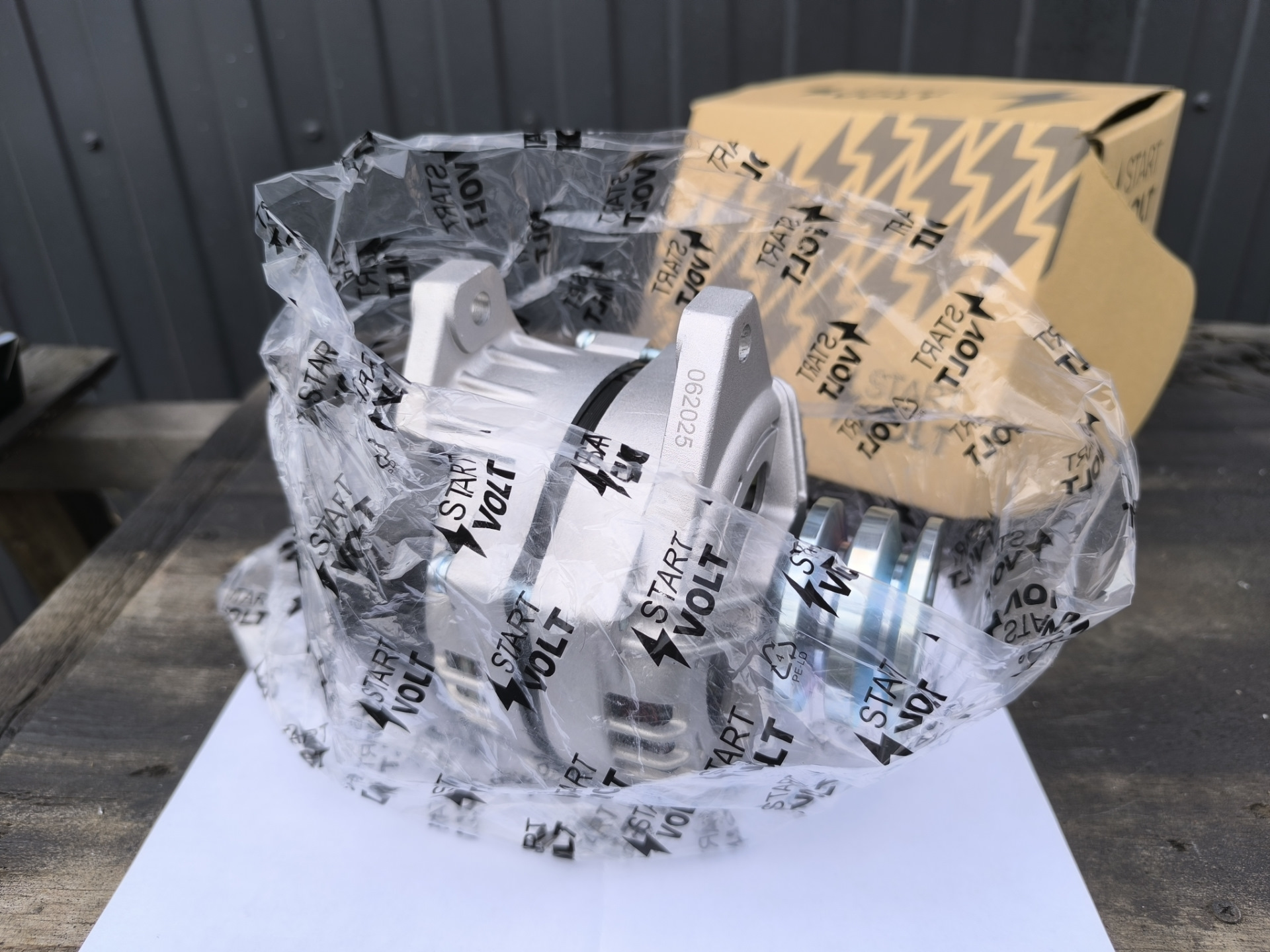

А вот новенький красавец!
Важным критерием было поставить "Болт-он", что бы все было как положено по заводу… Только вот для установки я выбрала более мощный генератор для автомобилей ГАЗ 2410/3110 с дв. ЗМЗ-402.10 (с доп. колодкой) 140A от компании STARTVOLT. покупала на сайте CARVILLESHOP

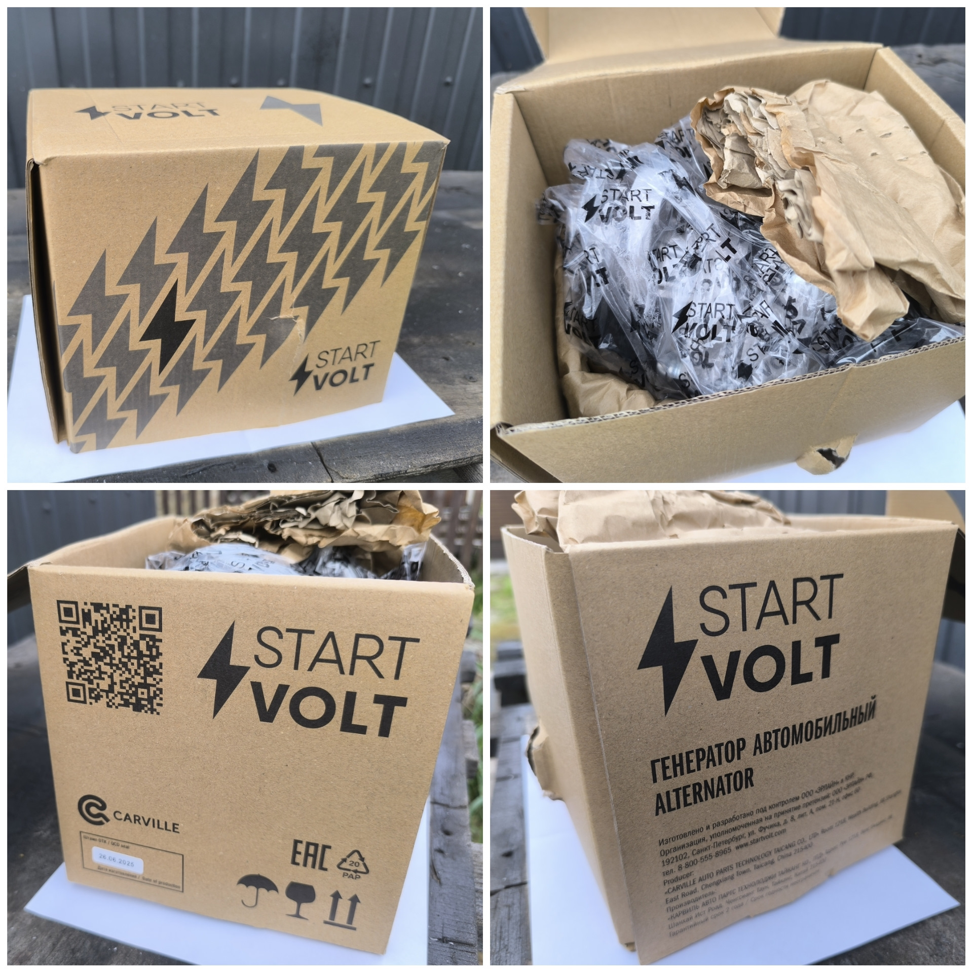

Приходит в хорошей упаковке, проложенный картоном, генератор не легкий…
Визуально не отличается, единственно меня смутила вишка на моем родном… пришлось погуглить) Зато я рада, что новый генератор иделаьно подходит на Волгочку!
хоть и отличаются немного визуально, но это нормально, спустя столько лет…
Время установки нового — пол часика! Даже кофе остыть не успеет))))

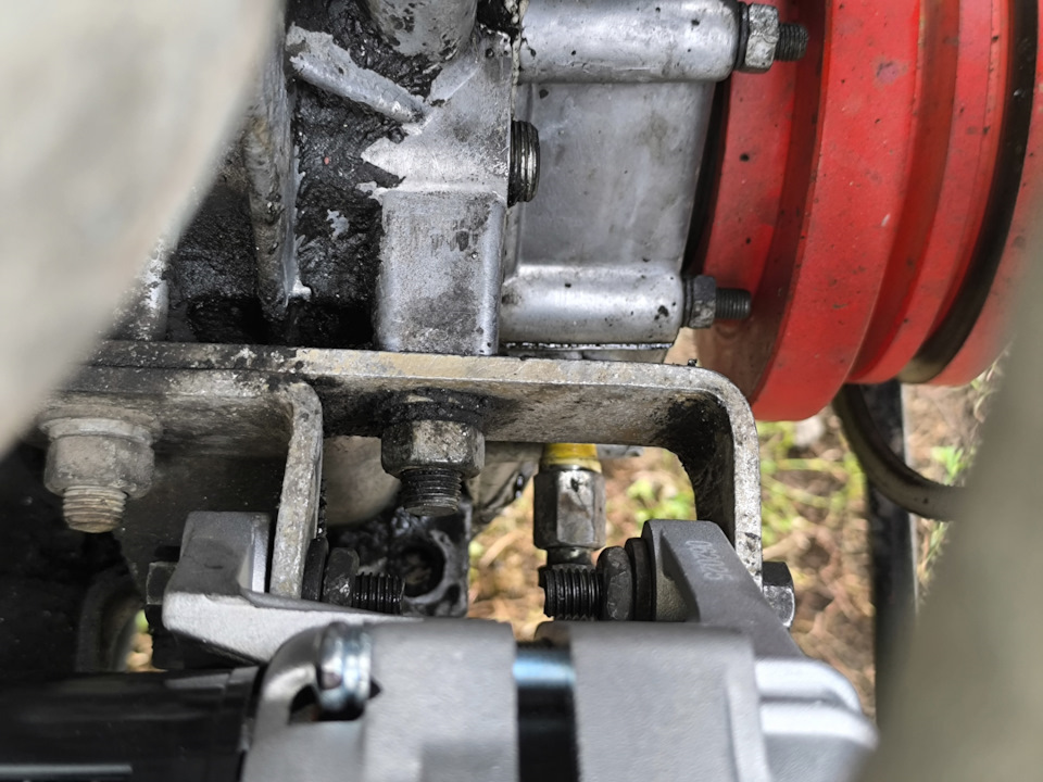

Крепление как уже писала простое:
и крепление регулировочного, что бы натягивать ремень
Что сказать, с такой заменой справится и девушка)))) Я очень рада, что могу сделать Волгу лучше, теперь мой аккум не будет страдать от недозаряда…так как родной генератор был слабее нынешнего аккумулятора.
С новым генератором шла вот такая сопроводительная информация:
Кстати, прекрепляю основные характеристики
Напряжение, В 14
Выходной ток, А 140
Тип подключения Ш
Диаметр шкива, мм 68
Ременной шкив с ремённым шкивом
Количество крепежных отверстий 2
Количество канавок шкива 2
Направление вращения По часовой стрелке
Вылет шкива, мм 44
Объем, м3 0.007
Вес, кг. 5.96
Гарантийный срок 2 года
Срок годности Не ограничен
Страна изготовления Китай
Тем более подключение всех разъемов простое, как на старом!
А после установки и натяжки ремня запускаю двигатель!
По итогу показываю, как оказывается шумел мой генератор и как плавно работает новый
Хотела бы подвести итог замены генератора:
Плюсы:
Ставится "Болт-он"
Мощный на 140А, а у меня там сабик в багажнике…
Качественный, с компанией CARVILLEshop и производителем STARTVOLT знакома давно!
Выдает отличный показатель заряда! работает с лета, нареканий нет!

Посмотрел фотографии — считаю, что напряжение на АКБ 14,87 Вольта это много.
Какое напряжение на АКБ было при старом генераторе?
Новая запчасть всегда хороша пока она новая!
По поводу 140 Ампер у меня живой пример. В белой Волге установлена акустическая система включающая в себя 6 усилителей класса A/B, по 1 шт на 4 мидбаса, 1 шт на 4 твитера, 1 усь на сабы — 2 шт. в 0.9 Ом, всё это питается от независимой электросхемы на основе генератора ЗИЛ 95 Ампер и кислотного АКБ 90 Ah.
Так вот к чему это я, при достаточно серьёзном наваливании громкости гена справляется, а вот ремни 2 шт просто начинали гореть из-за проскальзывания и переворачивались ложились на ребро так сказать, из-за этого пришлось уйти на поликлиновую систему шкивов, теперь уже как год всё Ок, продублировал второй генератор и поликлиновый ремень на чёрную Волгу.
Чудес не бывает, Ваш " малыш " дай Бог выдаст ампер 70, на большее физически не способен хотя бы да-же из-за габаритов, но штатную электрику обеспечит, а вот ремней нужно два и желательно зубчатых.

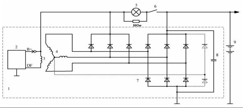

Как уже написали, деталька с оторванным проводом на старом генераторе — это конденсатор. Выполняет функцию высокочастотного фильтра. На новом генераторе он просто спрятан под пластиковой крышкой. Эти конденсаторы имеются в свободной продаже, так что проблем с поиском не будет
Спасибо!
Дак тогда по логике мне и не нужно его искать, новый гена уже с его учётом идёт.
Просто раньше разделяли видимо, для удобства работы🤔 да и я даже понятия не имею, как его проверить, был ли эффект от его работы на моем старом?
Эффект от его работы (вернее отсутствие его работы) можно ощутить лишь на работе магнитолы не очень хорошего качества. У которой плрзие свои сетевые фильтры. Проявляется дефект будет в наличии постоянного фонящего писка при работе магнитолы.
На новый генератор его конечно переставлять не надо — там стоит свой. Просто у генераторов абсолютно разное конструктивное исполнение, поэтому на старом генераторе конденсатор оказался "снаружи". А так, если с нового снять пластиковую крышку, то можно будет увидеть все "внутренности" генератора, которые оказались снаружи металлического корпуса, а не внутри, как на старом. Вот и вся разница

Владею данным генератором, зарядка хорошая от него. 75й акб нормально заряжает. Но☝️ возможно со временем гул подшипника. У меня был со временем прошло. У некоторых (прошлых годов выпуска), были не смазанны. Так что наблюдайте за ним.
Спасибо большое! Понаблюдаю ещё, пока с лета полет нормальный
Стоит один ремень?
Поначалу ездил на одном. Потом с двумя. Так лучше.
Установлен не верно. 2 ремня обязательно. Второй не страховочный… *рукалицо он не дает проскальзывать одному ремню.

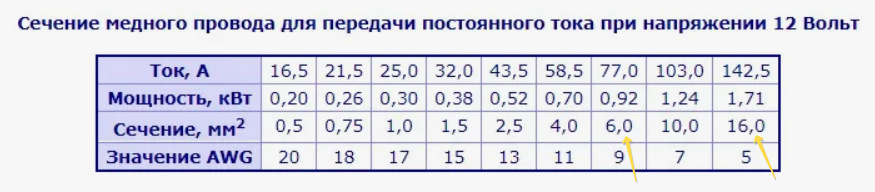

Штатного провода не хватит на 140А, его толщину нужно увеличивать минимум вдвое.
З.Ы. понятно что эти ошибки были сделаны намерено ради поднятия просмотров и комментариев :) но начинающий волговод может посмотреть и сделать не правильно.
Я четвертый год получается езжу неправильно, купила с 1 ремнем🤔
По проводам проблем нет, как видите езжу с лета, все отлично
1. Один ремень даже при 65А максимальной нагрузки генератора будет проскальзывать и не давать нужного заряда. Чтобы он не проскальзывал его натягивают со всей дури, из-за чего первыми сдаются подшипники генератора, т.е. они самые маленькие и крутятся быстрее всех.
2. Сопротивление вращению у генератора 140А (по факту он 110А с натягом выдает, есть тесты) приблизительно в 4 раза выше чем у 65А. Для генераторов более 100А применяется исключительно поликлиновый ремень.
"первыми сдаются подшипники" — мои хорошо держались 38 лет😇 Ито шуршит только задний, с передним все хорошо
Если и не верно, но работает безотказно😃
Если начинающий волговод будет ровняться на девушку, это будет самый великий комплимент)
По факту то ничего критичного, все работает, а для установки второго ремня 3 болта перекрутить😌
Да хватает одного ремня, на 21 Волгах они по одному стояли
да на газ21 действительно стоял один ремень, но он был шире и генератор был максимум 40а
У меня стоит современный 11 милиметровый клиновой ремень, отлично справляется

Почему провода не хватит, аж интересно?)
Ну может быть потому что он рассчитан на 65А :))) а тут ему будут пытаться всунуть 140А (110) … Там вроде как по заводу 6 квадратов провод, на максимальный ток 77А. Для 140А по хорошему нужен 16 квадратов.
Да всё это фигня :) пусть будет как будет! Никто же не собирается его грузить так сильно, да и с 1 ремнем он столько не выдаст :)))
Хотелось бы услышать ответ на простой вопрос, стоял генератор на 65 А, поставили на 140 А, вопрос нагрузка на проводку возросла?)
Да. В момент когда покрутил стартером и авто завелось наверняка многие замечали как стрелка амперметра сильно в + убегает после старта двигателя, а потом плавно в середину спускается. Откуда мы знаем, если "в багажнике усилитель" может старый пыжился на свои 65А со всех сил и убился… а новый на тот же усилок будет выдавать 100А без напряга, вот и возросшая нагрузка. При стандартном обвесе, конечно ровным счётом ничего не поменяется, но какой смысл ставить тогда 140А если не предполагается возросшая нагрузка?
Именно, при просто замене генератора поменяется ничего, а по поводу зачем ставить более мощный для меня тоже не понятно, не говоря о том, что на ранних 24 Волгах шли вообще 40 или 45 А, и их вполне хватало.

С новым генератором вот от этого реле можно отказаться — его функцию на новых генераторах выполняет встроенное реле-регулятор, обвёл красным.
Белая коробочка со старого генератора, висевшая на выходе — это сглаживающая ёмкость, она уменьшает радиопомехи. Не особенно нужная деталь, но в общем и не мешает.
Спасибо большое!
А если реле не убирать? Пусть для антуража там висит🤭
Пусть висит, конечно, не мешает.
Тогда оставлю🥹
Halfaxel
Поздравляю с покупкой!
С большой долей вероятности там встроенного реле-регулятора нет, так как фишка на два контакта. Там в приведенной документации указано два варианта исполнения (либо щеточный узел, либо интегральный реле-регулятор всборе.
Да и два реле-регулятора, включенных последовательно, вполне могут сходить с ума. Потому с этим чудить точно ни к чему.
Лучше, конечно, уточнить, хотя я в последнее время не встречал генераторов с внешним реле-регулятором, в основном их делают с интегральными.
Есть одна неприятность при установке такого генератора на старый автомобиль — может получиться "вечный двигатель", возбуждение запитывает цепь зажигания в обратную сторону и машина не глушится ключом.
Решается отвязыванием возбуждения через отдельное реле или просто установкой мощного диода.
Диод там действительно нужен, но в собо мощном нет необходимости. Достаточно такого, который в состоянии держать ампер 6-8. Да и то, если начальное возбуждение организовать лишь только с его помощью. А если же сделать эту цепь по классической схеме, где последовательно с диодом устанавливается резистор на 50 Ом (параллельно которому обычно подключается маломощная лампочка приборки), то хватит и одноамперного. Считать это неприятностью я бы лично не стал. Просто такая схема включения.
Болячка там есть, но она заключается в другом. Реле-регулятор измеряет напряжение не на выходе генератора и даже не на клеммах замка зажигания, а на общей точке соединения трех дополнительных диодов диодного моста, которые представляют собой выпрямитель, от которого питается вся цепь возбуждения. Так как нагрузка через эти диоды небольшая по сравнению с той нагрузкой, которая подключается к диодам основного выпрямителя, то и такой же потери напряжения не наблюдается. Реле-регулятор считает, что напряжение (измеренное на выходе дополнительных диодов) достаточное и ограничивает ток возбуждения. В результате на выходе генератора напряжение не доходит до должного уровня и мы наблюдаем постоянный "недозаряд". Вот это безобразие как раз лечится либо установкой дополнительного реле, которое срабатывает тогда, когда генератор "завелся" и замыкает своими контактами выход генератора с выходом дополнительного выпрямителя, либо установкой "умного" реле-регулятора, который работает несколько по иной схеме и уже лишен этого недостатка. На мощных генераторах, таких как у ТС, такие реле-регуляторы уже устанавливаются по заводу, потому они работают адекватно без каких-либо доработок и танцев с бубном.
В схеме с лампочкой-индикатором зарядки не всё так просто. Там не диод, там транзистор, причём схема запитана последовательно через эту лампочку-индикатор. Если зарядка пропадает — лампочка загорается, это хорошо. Но если лампочка просто перегорает — зарядка исчезает без всякой индикации.

Но вот схема подключения генератора Нивы, как видите — лампочка включена последовательно в цепь возбуждения. То есть когда она перегорает — вы остаётетсь без зарядки и не узнаете об этом, пока аккумулятор не сядет.
В любом случае тому рационализатору, который придумал поставить эту лампочку вместо амперметра, надо гвоздь в голову забить.
Не знаю откуда эта схема, но скорее всего ее нарисовал какой-то кулибин и она, как это водится, распространилась по интернету. В ней грубейшая ошибка — резистор на 51 Ом подключен одним концом на массу, что не имеет совершенно никакого смысла. Этот резистор должен быть подключен параллельно лампочке или, на худой конец, параллельно лампочке вместе с диодом. То есть тот конец резистора, который в этой схеме сидит на массе, должен быть подключен на 4-й пин разъема (на желтый провод).
К стати, лампочка там стоит вовсе не вместо амперметра. И вся эта схема к схеме включения амперметра на Волге, Москвиче или на каком-нибудь грузовике не имеет ни какого отношения. Но это уже другая тема.
Эта схема от Нивы 21213 или от 2108 — у этой Нивы генератор от восьмёрки.
Насчёт Волги не знаю — у моей стоит нормальный православный амперметр, а не вот это всё.
Причем тут амперметр? Он к этому всему вообще никаким боком. Сейчас на работе, времени нет. Вечером, если интересно, все подробно расскажу.

Если память не отшибло, я себе гену устанавливал так, что нижние ухи располагались с обратной стороны кронштейна. И планка натяжителя тоже кажись получалась с обратной стороны верхнего уха.
Во всяком случае помню точно, что всегда было установлено два ремня. Которые, к стати, для более мощного генератора жизненно необходимы.
Т.е. имеете ввиду что ухи поставить правее и так дотянется до второго ремня? Надо будет глянуть!
Я второй ремень не хочу ставить, понятно что он страховочный, но и менять их надо одновременно, что бы не подвели разным натяжением
Под регулировочный просто стало только так🤔
Если будет возможность, сделай те фото как у вас установлено?
У меня уже лет десять, как 406-й мотор стоит. А фото можно глянуть в самом начале поста, где было запечатлено, как стоял старый гена до демонтажа.
Второй ремень ни разу не страховочный. Ввиду не совсем удачной конструкции привода, угол обхвата шкива ремнем оставляет желать лучшего. Если будет серьезная нагрузка на генератор, пробуксовка неизбежна. Оба ремня, разумеется, должны быть одинакового размера. Но за счет отклонений этих размеров можно не переживать, так как после нескольких десятков километров пробега после установки оба ремня приобретут идеальные размеры. Ну и последнее, что будет не лишним упомянуть, так это то, что натягивать ремни по самые немогу, если их два, не нужно. Это позволит упростить жизнь не только подшипнику генератора, но и помпы.
все верно сказал, я то же не понимаю людей из секты одного ремня!
Shershavchyk
Я всегда натягиваю ремни так, чтобы взяв за середину между шкивами, его можно было повернуть на 90°.
Тут чуйка нужна, сколько надо тянуть.😀
malajja
Очень правильный совет Вам дали по поводу двух ремней.Конденсатор должен быть под крышкой.

Второй ремень не страховочный. Когда стоит 2 ремня, то натягивать из нужно меньше. В итоге, меньше нагрузка как на подшипники, так и на сами ремни.
Почему тогда в других машинах с одним ремнем, что за тягач такой 2410? Что прям нельзя без второго ремня ездить🤔 я прям в замешательстве
Неужто подшипники особенные слабые для Волги идут, а у других нормальные, вывозящие один ремень😌
Ира, неверная трактовка. Я не сказал, что с одним ремнём ездить нельзя. На ГАЗелях стоит такой же генератор, но с одним ремнём. Однако количество электрических потребителей на ГАЗеле меньше, чем на Волге.
Так же в корне неверное предположение, что для Волговских генераторов подшипники слабее. Не слабее, просто наличие двух ремней позволяет снизить на них нагрузку уменьшая силу натяжения ремней, что позволяет работать им дольше. Вот и всё.
И из отечественных легковых машин Волга считается "премиальным" классом. Но в данном вопросе я подразумеваю мощность двигателя и начинку автомобиля. Чтобы обеспечить нормальную и более надёжную работу генератора и помпы, применили установку 2-х ремней.
