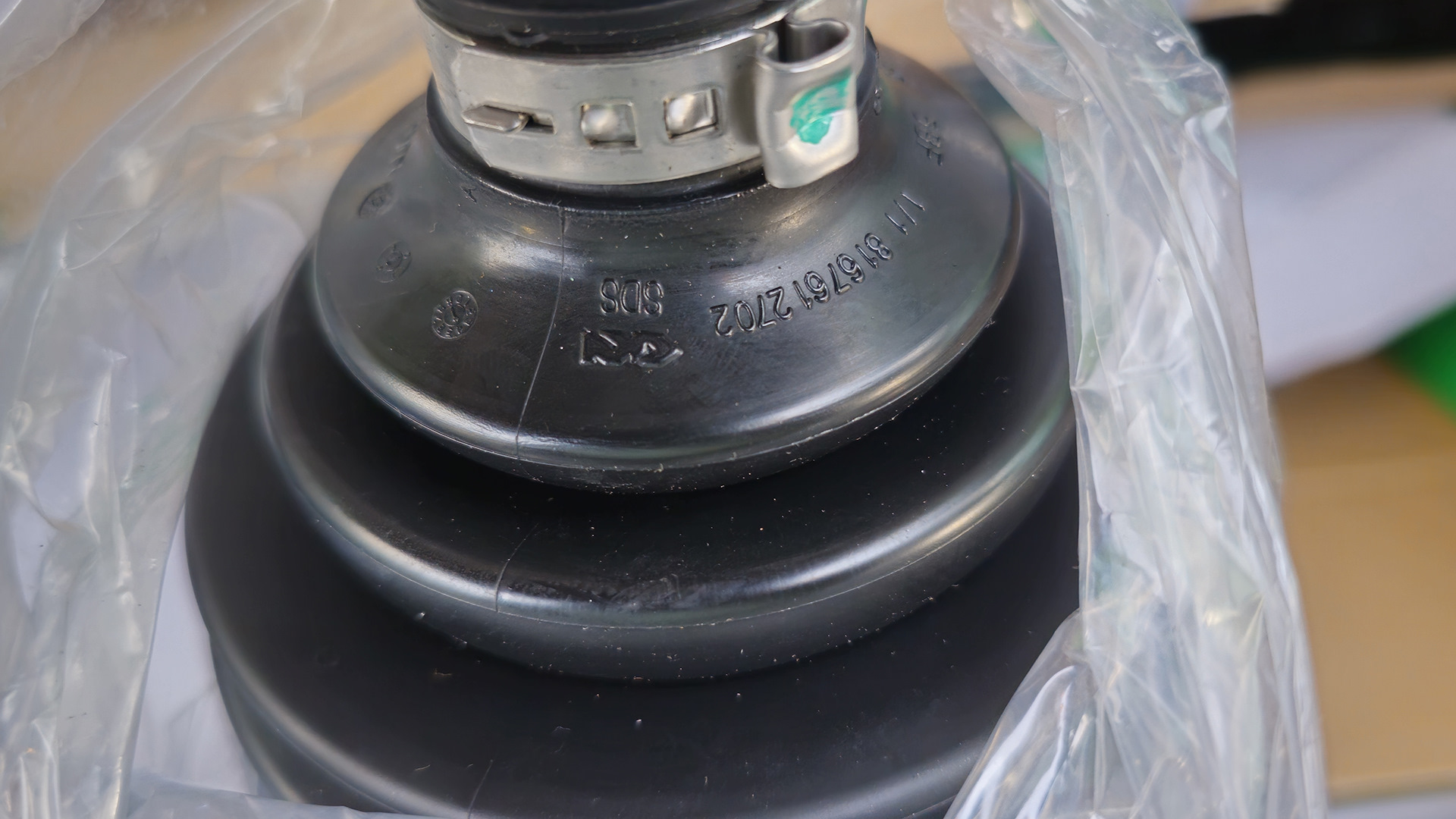

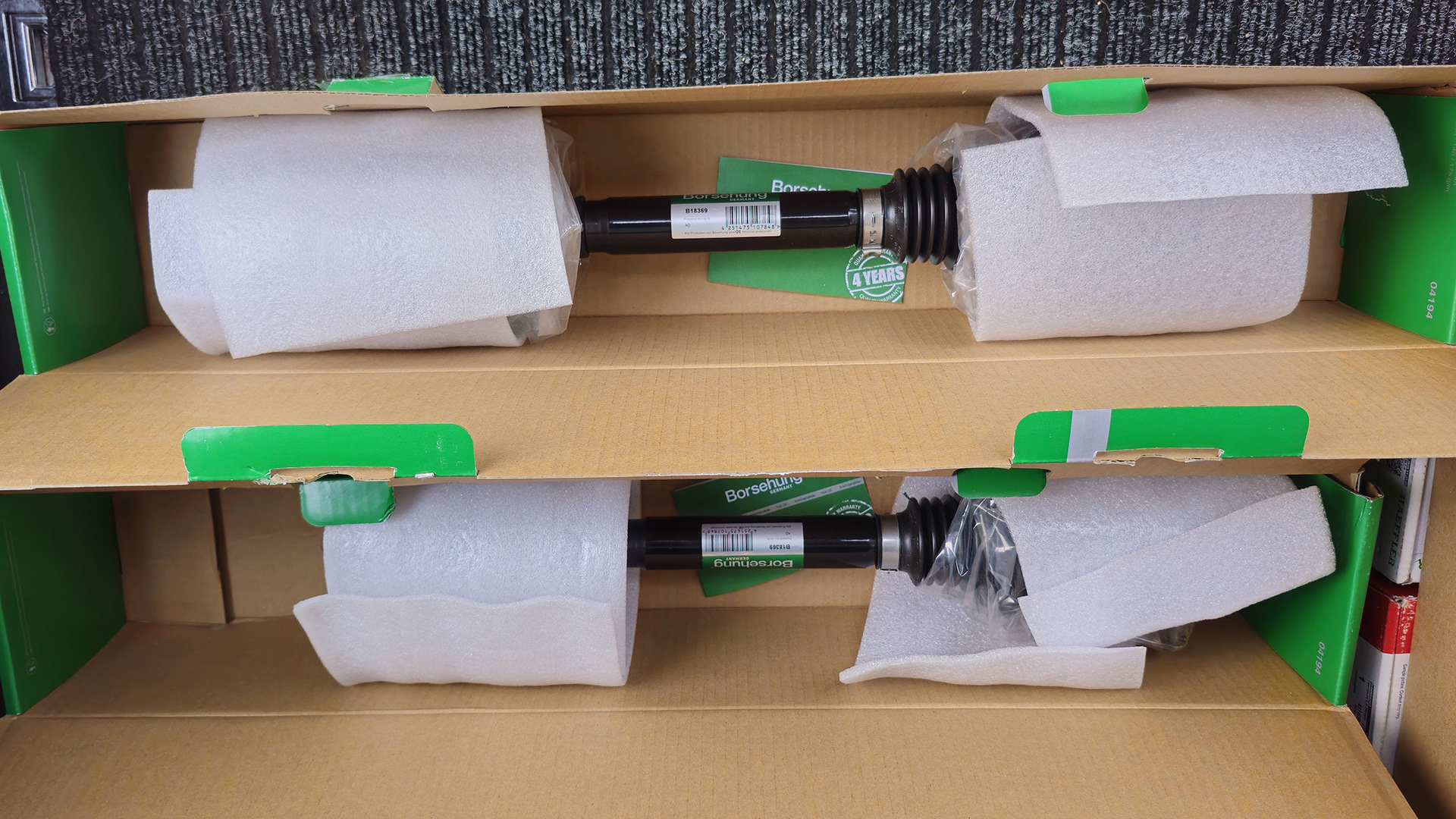

Друзья, такое дело. Из под пыльников наружных шрусов потихоньку выдавливало смазку. И не помогло даже переобжатие пыльников на палке спец. инструментом с нужным моментом затяжки. Виной тому то, что предыдущим владельцем не были нормально обжаты хомуты в месте соприкасания палки-пыльника. Постепенно краска там стерлась до блестящего металла и теперь на ней и не общать толком. Так то можно было бы и снять палки, отпескоструить, отдать в порошковую окраску. Но с учетом того, что триподы все равно уже с пробегом в 450к, то решено было эти приводы отпустить на пенсию и поставить новые в сборе и не выкраивать.

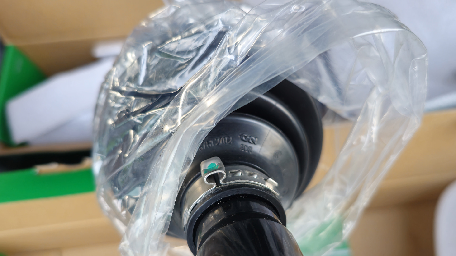

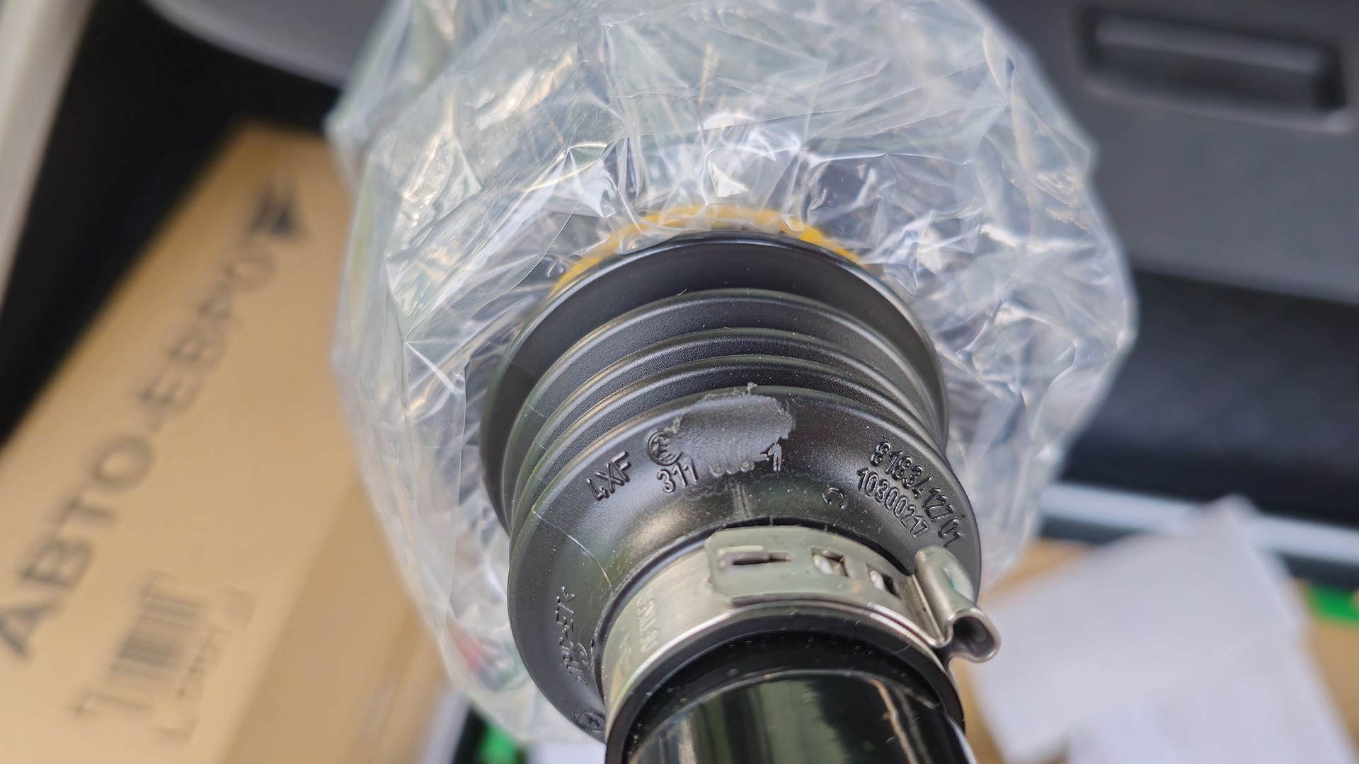

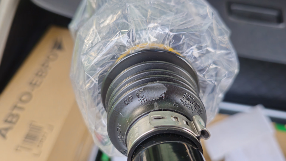

Были куплены новые в сборе фирмы Borsehung. Уж не знаю имеют ли они какое-то отношение к оригиналу или нет, но, сравнивая старые и новые, отличий не видно вообще. Даже по весу одно и тоже. Пыльники такие же "пластиковые" GKN, запиленные номера там-сям. Выглядят очень добротно. По сети ходят слухи, что в этих коробках лежит именно оригинал в части приводов на наши авто. Верить или нет — не знаю, но о покупке не жалею. Все встало четко. езжу на них уже пару месяцев — все идеально.
Старые приводы если кому то нужны, то отдам незадорого парой. На них все пыльники GKN — все целые. Наружные шрусы GKN с пробегом тысяч по 20. А внутренние триподы еще родные 450к пробега на них — пенсионеры :)) Поэтому сами смотрите надо оно или нет.

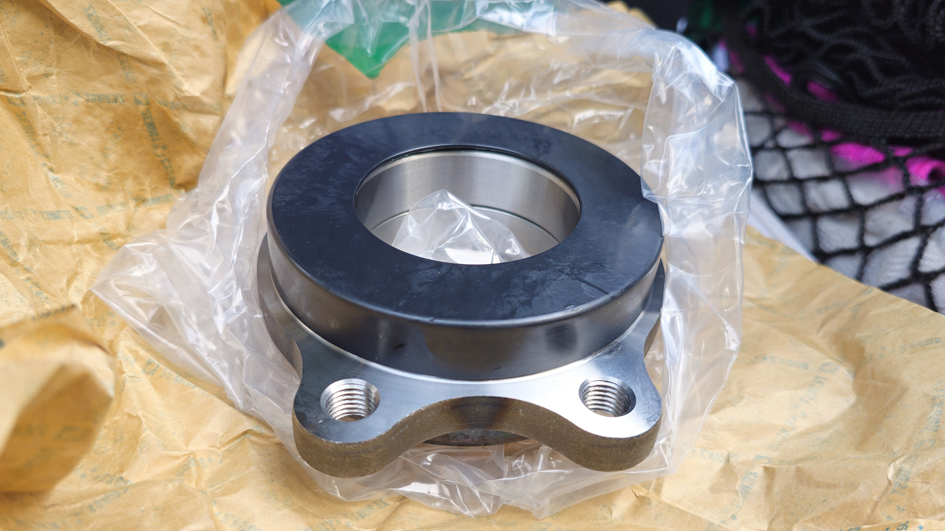

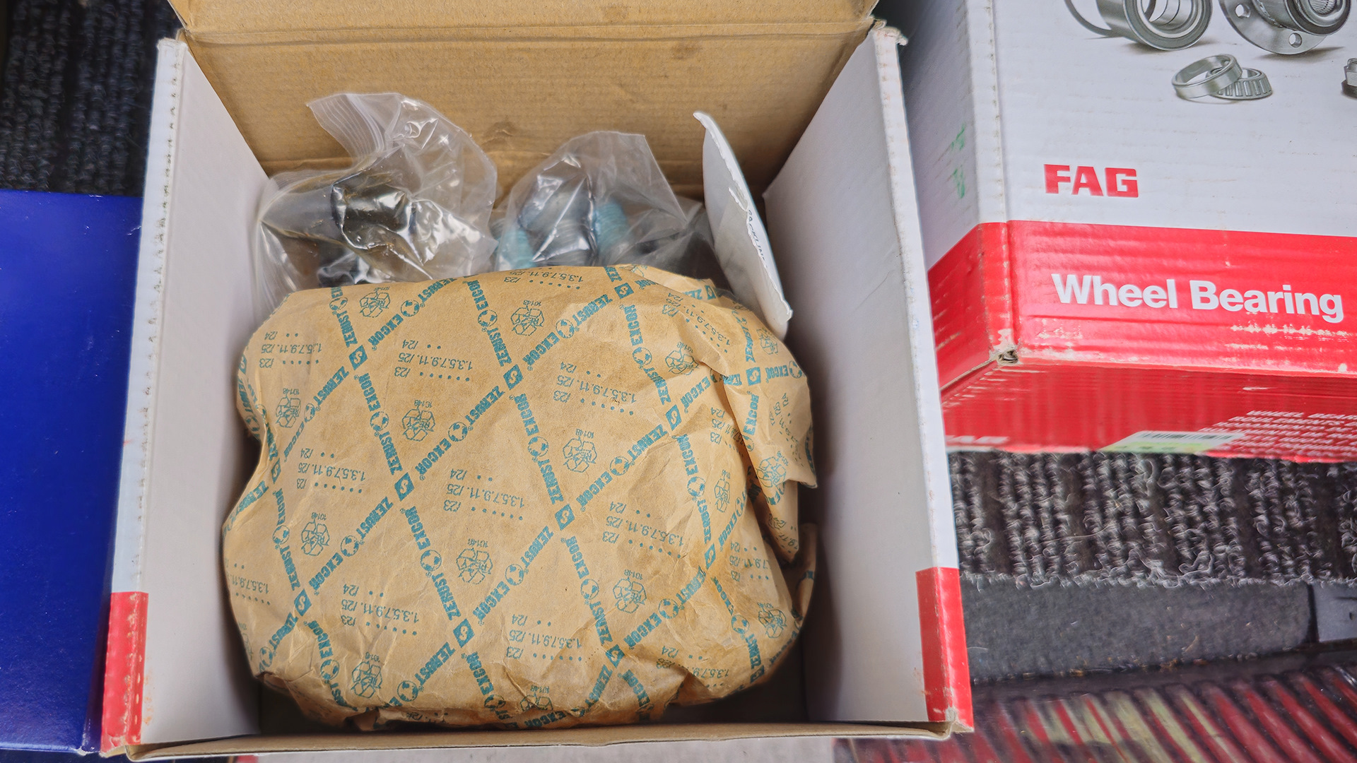

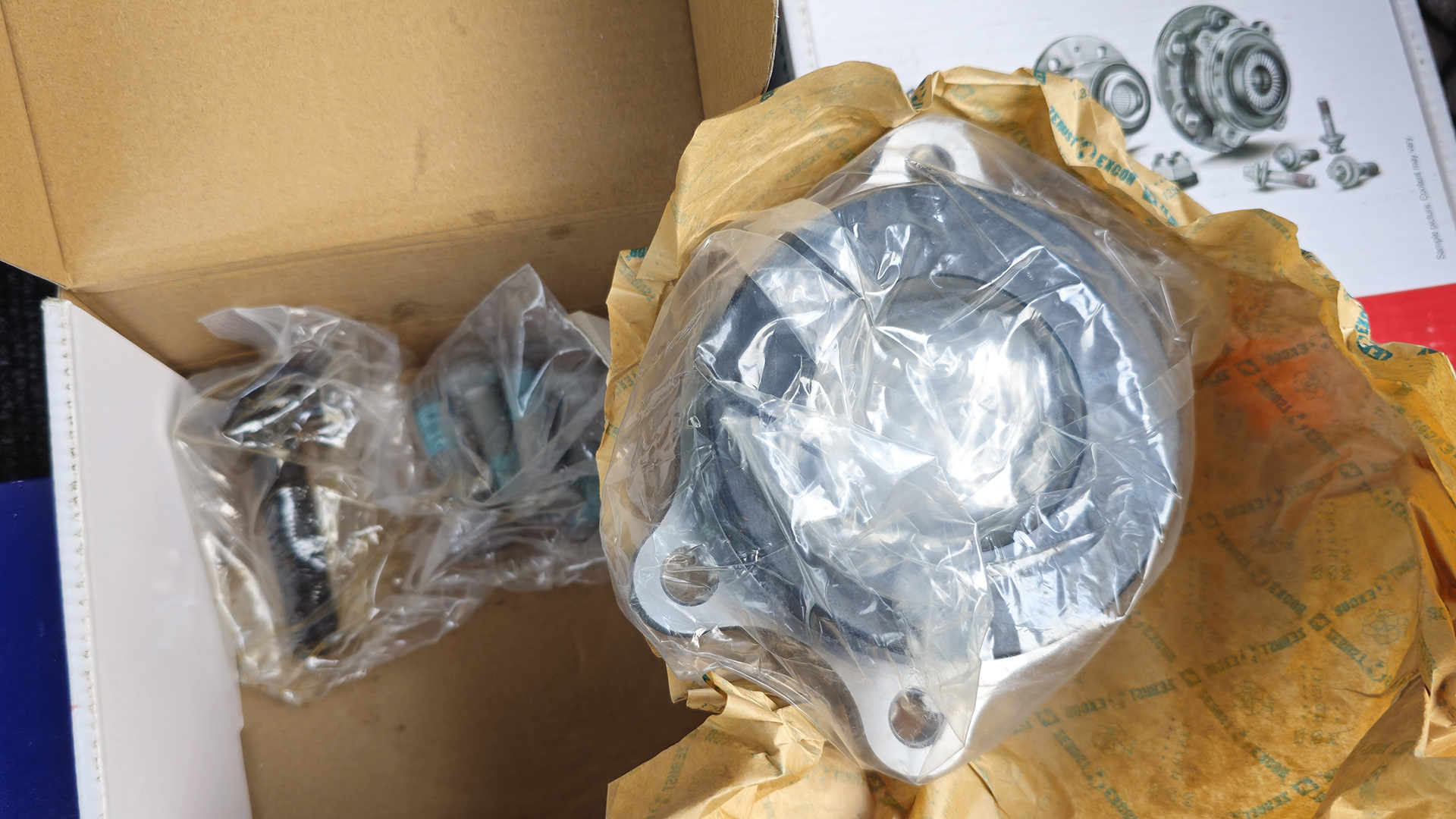

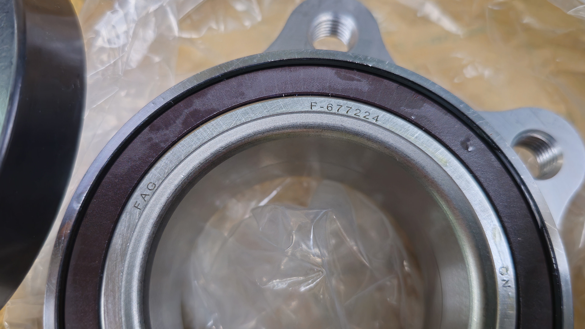

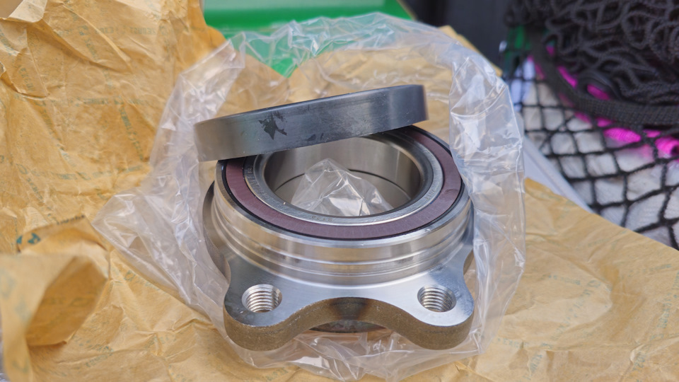

До кучи заменены передние ступичные. Один начинал подвывать (самое начало), второй — до кучи.

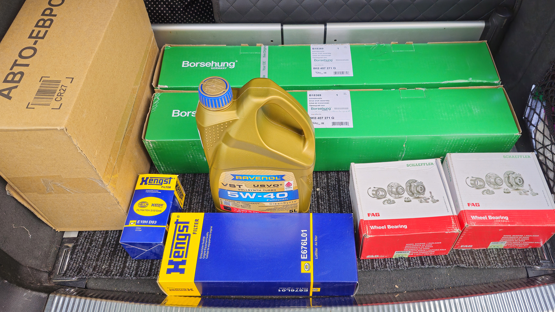

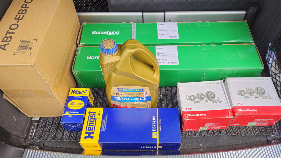

По запчастям:
Масло моторное RAVENOL VST 5W-40 CF/SN 5л. — 8500 руб.
Фильтр масляный — HENGST E19H D83 — 690 руб.
Фильтр воздушный — HENGST E676L01 — 750 руб
Ступичный подшипник — FAG 713 6109 00, 2 шт. — 8200 руб
Приводной вал со ШРУСами — Borsehung B18369, 2 шт. — 28200 руб
46340 руб.
