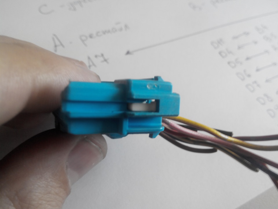

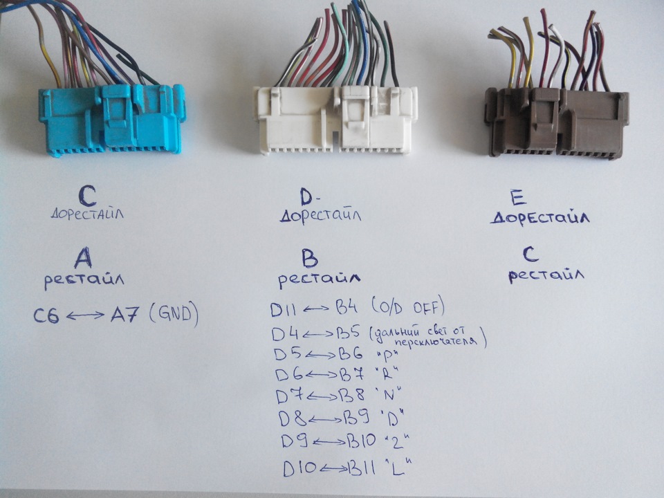

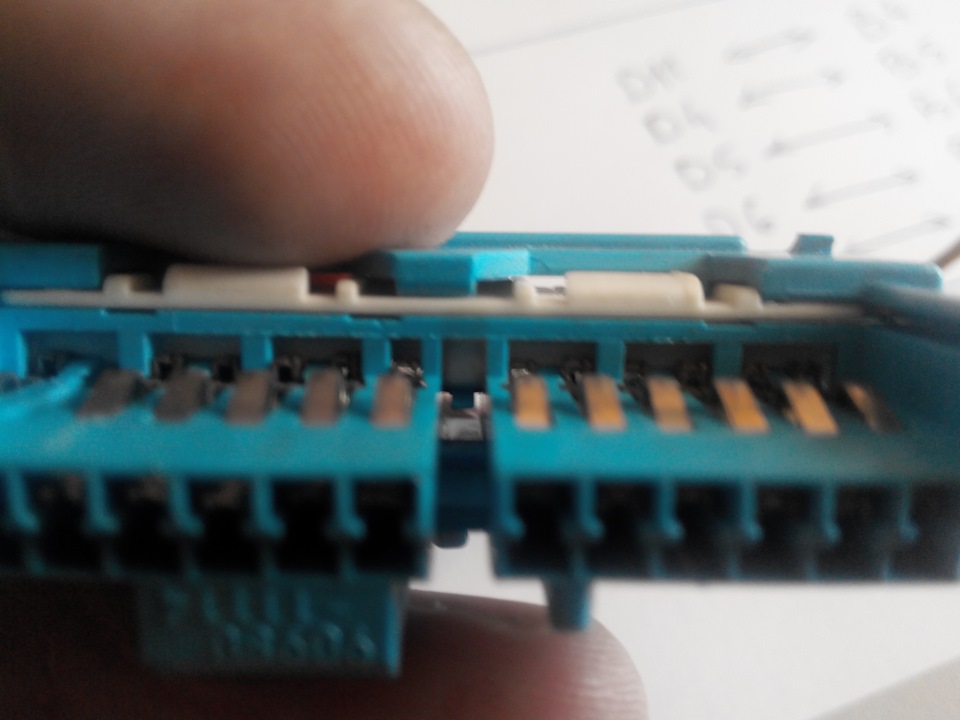

Но вот в процессе общения с товарищами по группе в ватсап и не только, заметил проблему, которая может коснуться каждого, но нигде это описано не было. А именно, при покупке рестайловой приборки на дорестайловую машину, ну или наоборот. Вы скажите, а зачем такие заморочки, лучше сразу оптитрон ставить, но у разных людей разные возможности и способности, поэтому на установку оптика решаются не все.
И так ближе к делу.

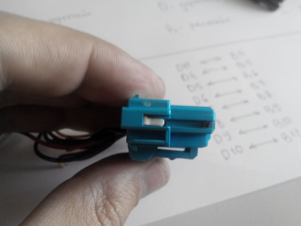

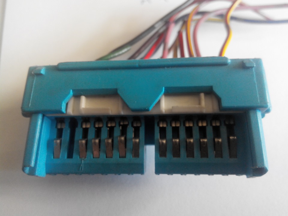

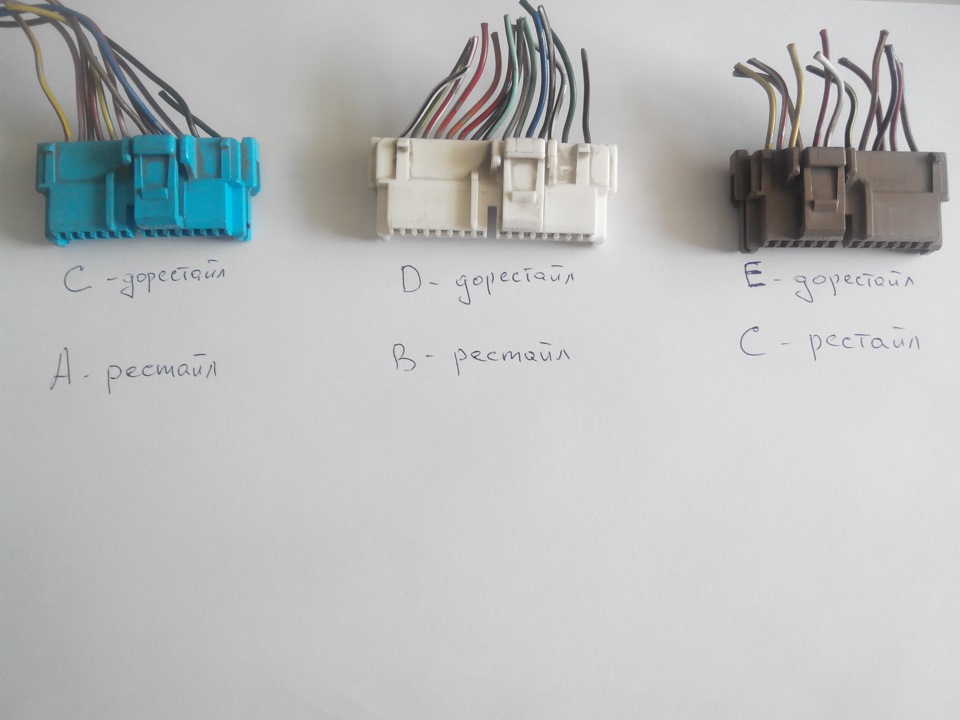

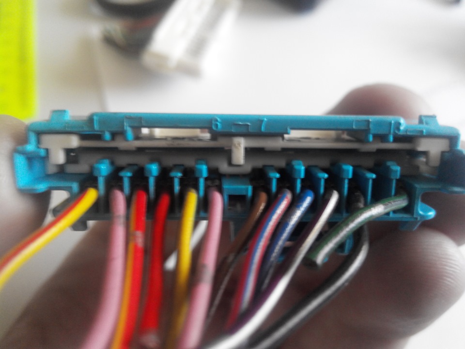

Мы имеем 3 фишки разного цвета и различного обозначения у рестайловой и дорестайловой приборам, фишки же в свою очередь идентичны. На фото ниже расписано, какой провод, с каким нужно поменять местами, ну или просто сместить на один пин. Кстати, вооружаться паяльником вовсе не обязательно, можно просто раскрыть фишку и вытаскивая по одному пину, ставить его на нужное место.
Комментарии 36
Спасибо! Схема рабочая!
Добрый день, а на фото фишки с рестайла или дорестайла?
Там же подписано, как идёт разница в распиновка. Фишки скорее всего с дорестайла
