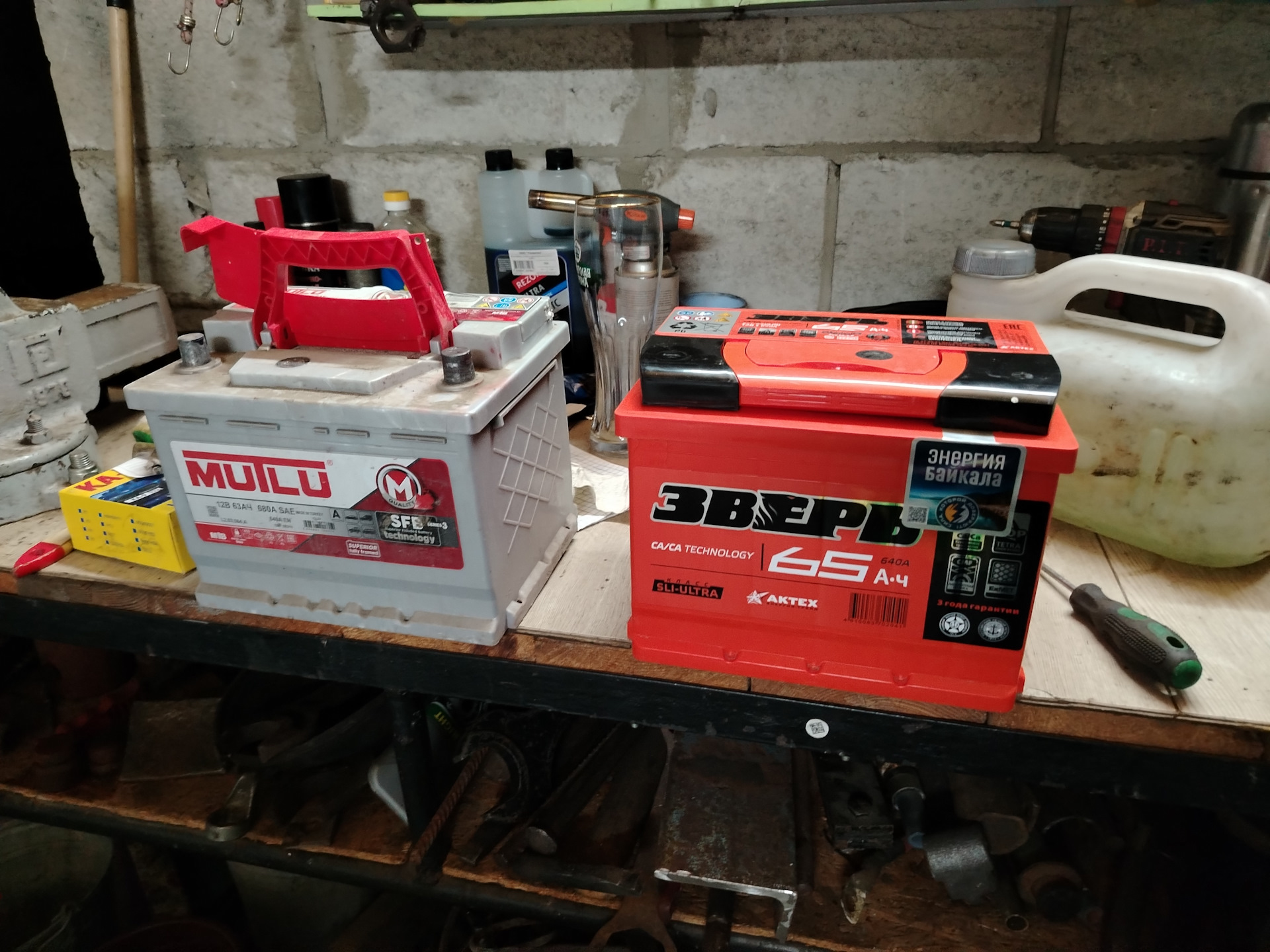

И так:начинает холодать, по утрам уже -15°, приходится включать Автономку www.drive2.ru/l/690613974718223241/, соответственно плюсом автозапуск, поэтому решил чтобы было у меня два аккумулятора, так сказать "летний и зимний".
Объясняю:
-Летний АКБ Energizer AGM 680A www.drive2.ru/l/601792951525325324/, езжу на нём только летом, потому что ему уже 4 года, так как у меня короткие поездки, вдобавок кнопка старт/стоп и АКБ долго не живут, диод ставил www.drive2.ru/l/576827440505028896/ но всё равно не то, увы!
-Зимний АКБ AGM IQ Energy Standard 720A www.drive2.ru/l/691230250985603245/ решил ставить только на зиму так как он свежий, ему всего год, ну и я же установил генератор повышенной мощности на 320а www.drive2.ru/l/710397762314713143/ который держит вольтаж стабильно 14.5, буду тестить такую сборку, время покажет.
Но в планах установить ТИТАНАТ от фирмы VISSO на 3000а/ч, вот это моща будет, они делают в штатный короб без колхоза

Все верно. На зиму желательно иметь АКБ бОльшей ёмкости и пускового тока, если позволяет место для установки АКБ, то и рамер можно больший ставить. Старенький на весну-лето-осень. На зиму можно и пару мощных АКБ, особенно если не частые поездки, что бы не засульфатировать АКБ. 1-2 месяца, и новый подзаряженный, что бы зиму перекантоваться. И периодически их подзаряжать. Это будет и спокойнее и дешевле в целом. Это касается синцово-кислонтых. Можно и EFB прикупить, он подороже, но вроде как живет подольше.

Оба товарища выше — частично правы.
То что касается разряда: всё зависит от тока покоя в автомобиле. Разрядиться может и обычный АКБ, если ток покоя значительно превышает норму.
В титанатусе встроен еще и внутренний пассивный балансир, который разницу напряжений на ячейках внутри конвертирует в тепло. Поэтому у этого АКБ, так же как и у свинцового, есть "саморазряд". Ничего удивительного.
У меня на ауди, например, ток покоя равен 0.06А. Из нештатного стоит только GSM запуск котла от Старлайна.
В сутки это примерно 1.44А, что в неделю даст около 10А съеденной ёмкости титанатуса. Если брать АКБ даже 20Ач от Visso, то оставшейся ёмкости хватит с запасом чтобы завести автомобиль.

Ну решил так пользоваться аккумуляторами раз у меня их два штуки, на лето хватает любого акб а вот на зиму нужен сильный так как морозы под -50° бывают, как то так🤷♂️
Эта фирма заявляет режим работы -40/+65. Не известно как он поведет в -50.
