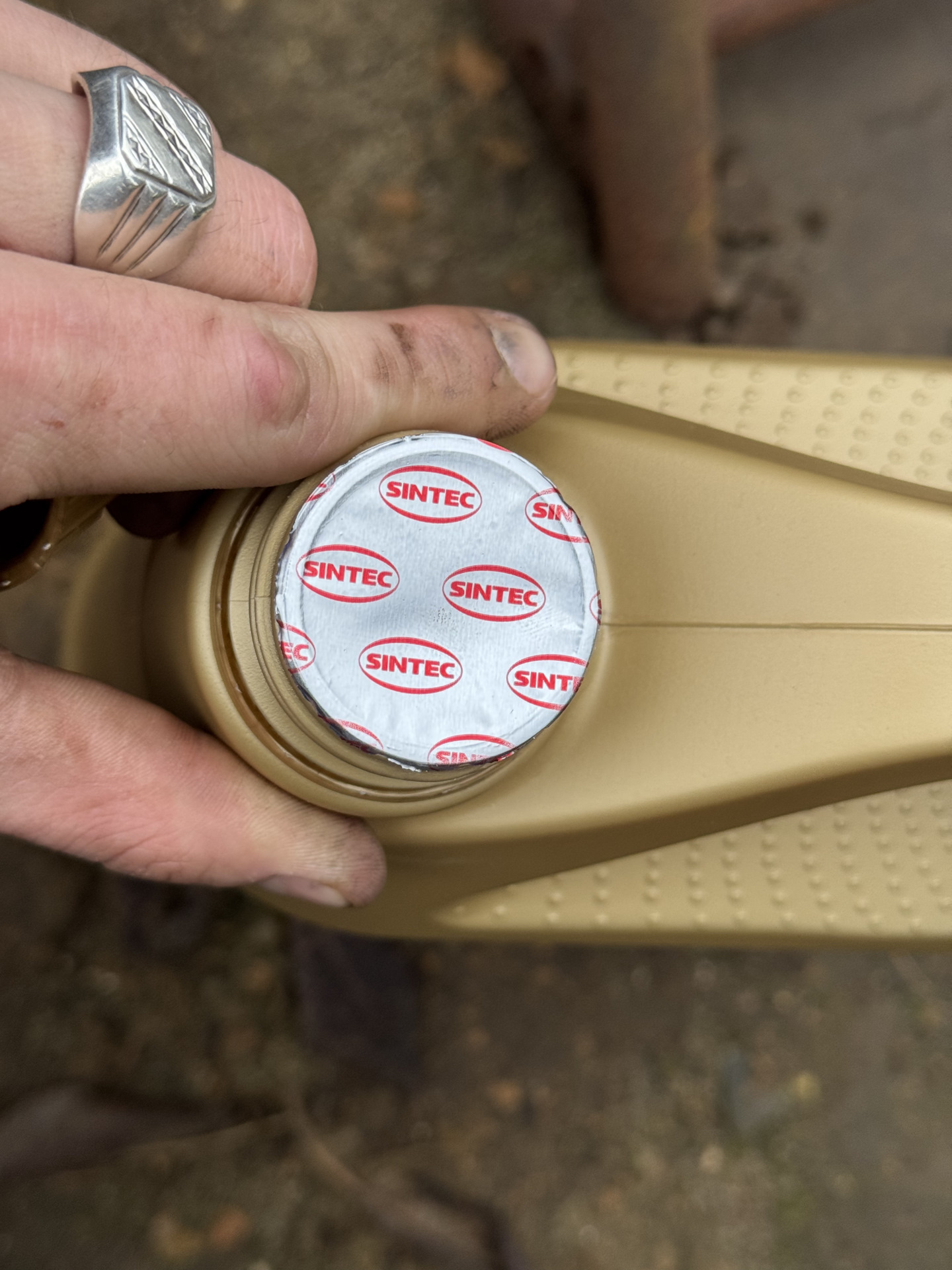

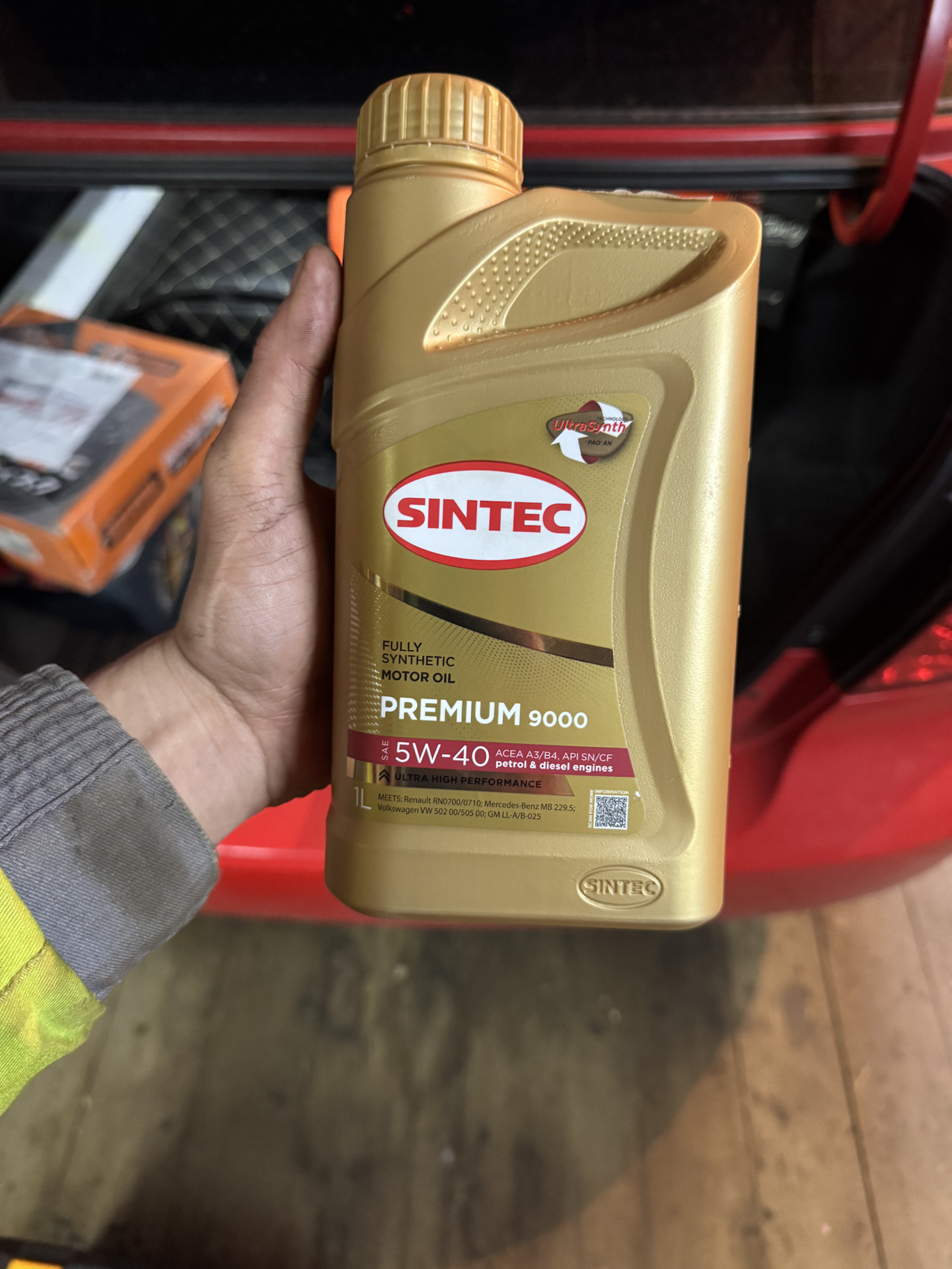

И так, с последней замены масла прошло 4.5к км или 4 месяца, а на улице начинает холодать, гидрики на холодную слегка греметь😁 А это говорит о том, что пора менять масло, пока нет морозов 🤷♂️

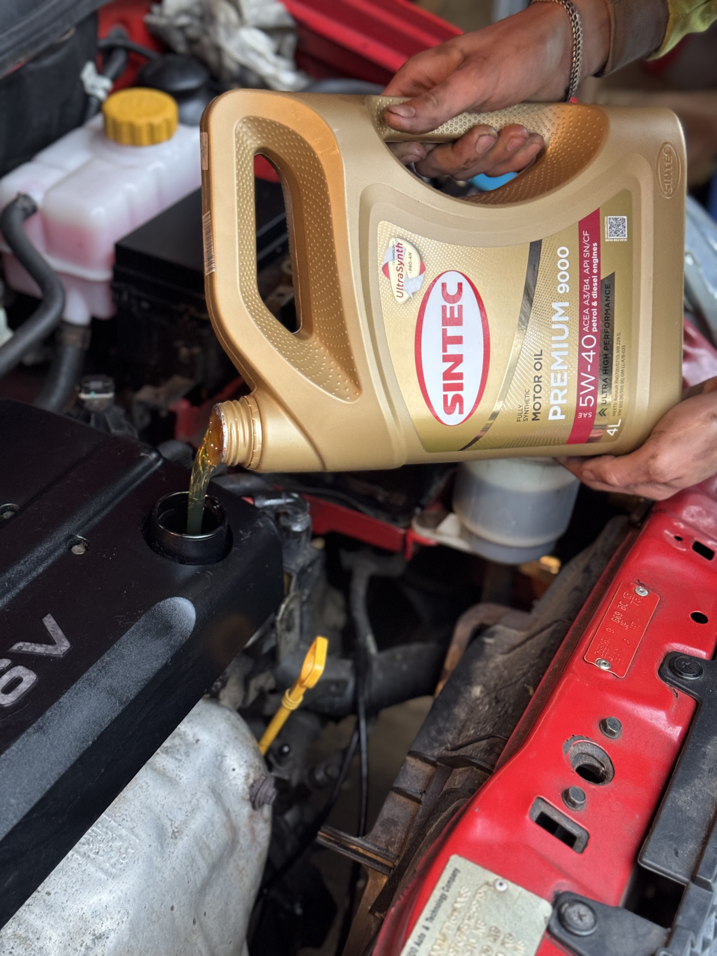

Для замены опять выбрал SINTEC Premium 9000 5W-40 ACEA a3/b4 API sn/cf
Хотя нет, не ОПЯТЬ, а впервые… До этого я уже несколько раз брал линейку Platinum 7000, хотя производитель рекомендует после 150к пробега лить линейку ExtraLife, но мы не послушные и льём лучшее из лучших😎
Взял его естественно в официальном магазине UPEC DELIVERY на 🔵OZONе🔵
Что из себе представляет данное масло и что на нём готовят?🥸(информация с открытых источников)
Полностью синтетическое моторное масло Sintec Premium 9000 5W-40 A3/B4 SN/CF произведено по фирменной технологии с использование смеси синтетических базовых масел на основе гидрокрекинга (HC), полиальфаолефинов (PAO) и алкилированных нафталинов (AN), что обеспечивает готовому продукту низкую испаряемость, высокие индекс вязкости и термоокислительную стабильность, отличную текучесть при низких температурах. Идеально подходит для использования в ДВС с турбонаддувом и непосредственным впрыском топлива

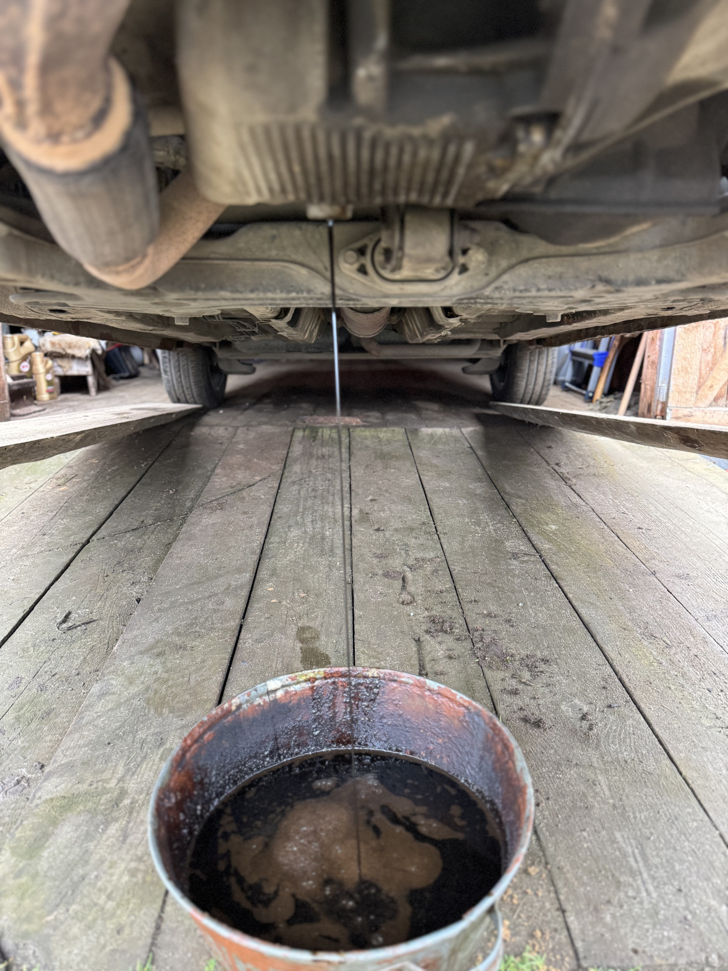

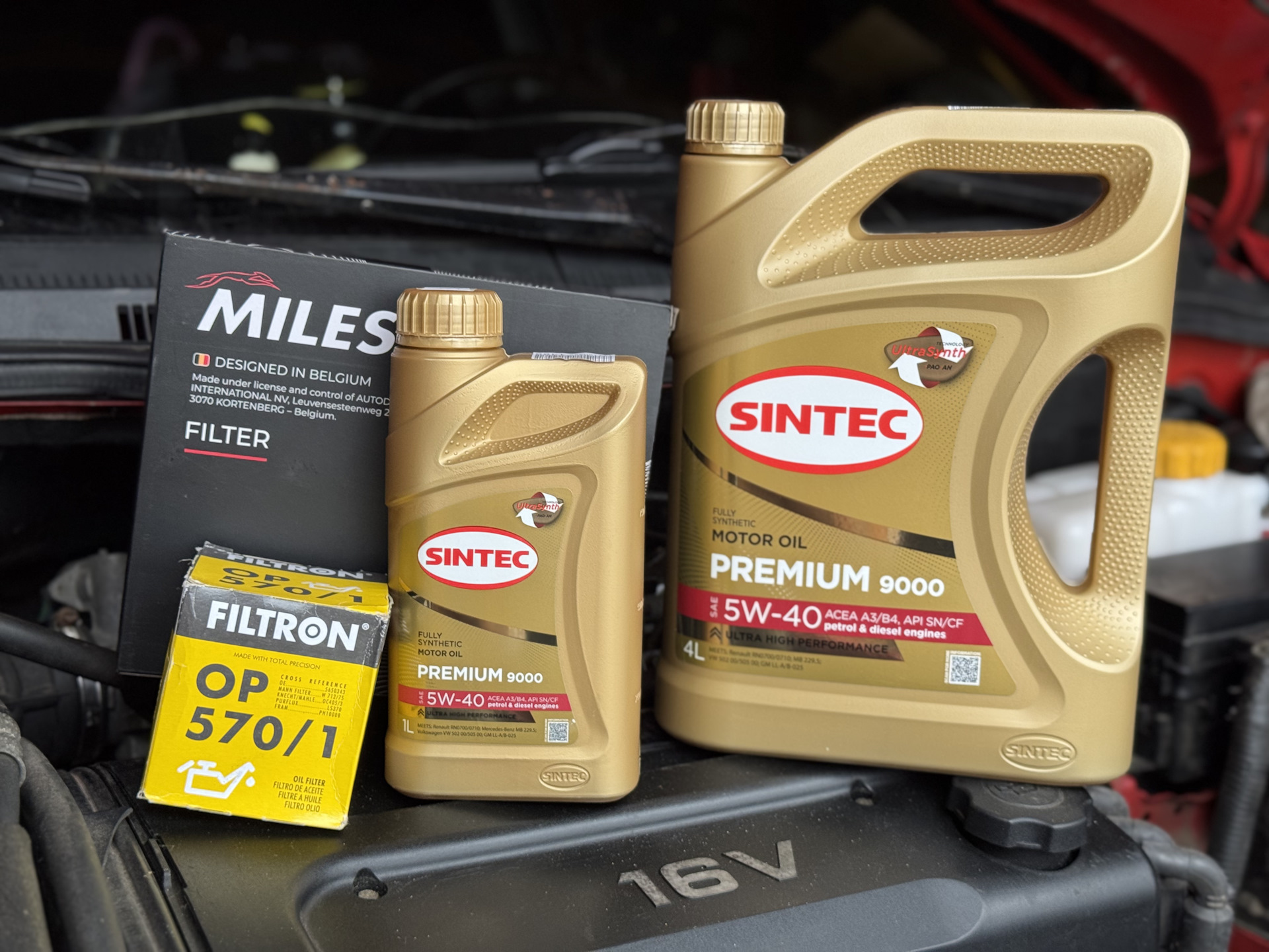

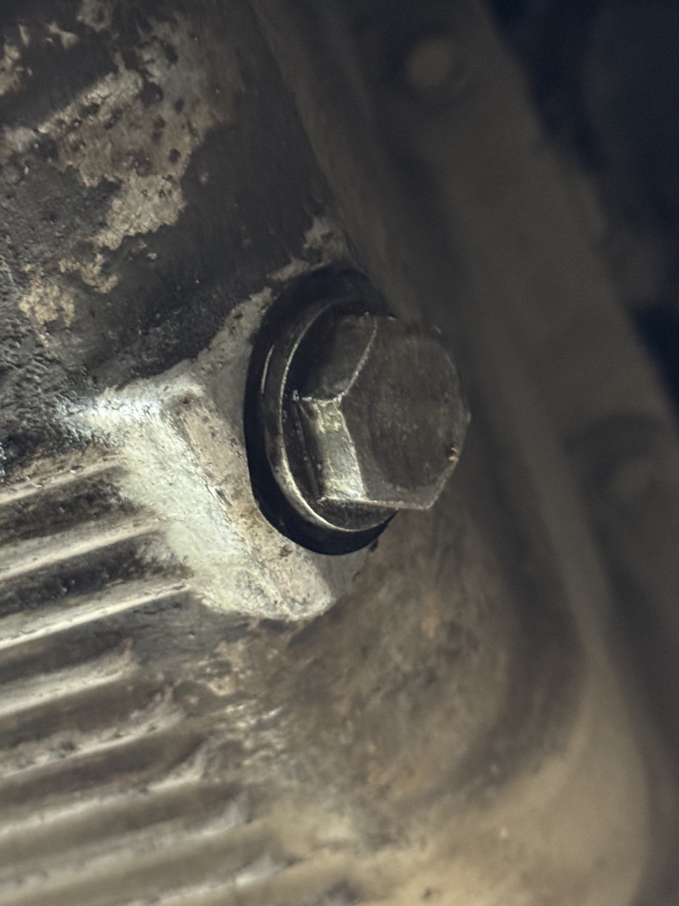

Теоретическая часть закончена, можно переходить к делу👨🏻🔧
Помимо масла, для замены нам так же понадобится 👇
-Фильтр масляный Filtron OP570/1

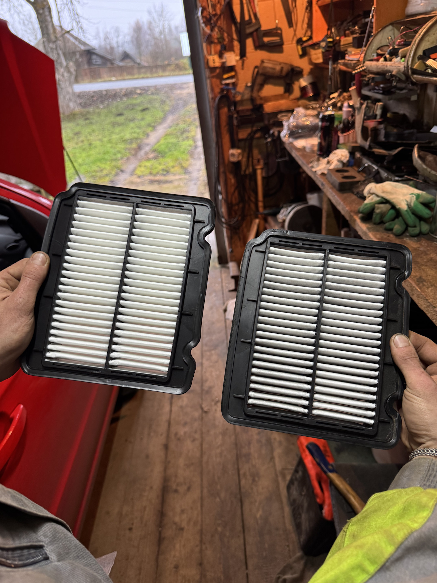

-Фильтр воздушный Miles AFAI068
-Прокладка сливной пробки Elring 115100
Да всё, всё, теперь точно меняем…
Вот, эту стружку сделал Rolf…
Я никогда не проверял уровень масла, так как масложором двигатель никогда не страдал. Масло ни от куда не течет, всё чисто и сухо.
А как же я заметил пропажу литра масла? Спасибо гидрикам😁
В первые холода при утреннем запуске гидрики загремели прям слишком сильно, как будто -30 и масло не меняли тыщ 15, да и гремели дольше чем чем обычно, а мотор стал как то громче и жестче работать.
По итогу долил литр масла и стало тише)
Виноват ли я в том, что не уследил? Виноват!
А виноват ли в этом кто то ещё? Конечно, Rolf, он же сгорел…
Ну да ладно, едем дальше 👉

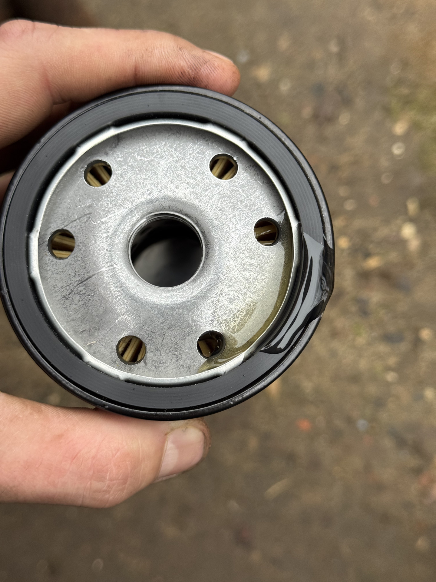

Забыл сфоткать, как я мучился с фильтром…
Помните, газовый ключ номер 3 решит все проблемы…

Берешь наждачку вокруг фильтра прижимаешь и откручиваешь фильтр. И у меня в защите круглая дырка и при замене не надо защиту откручивать.

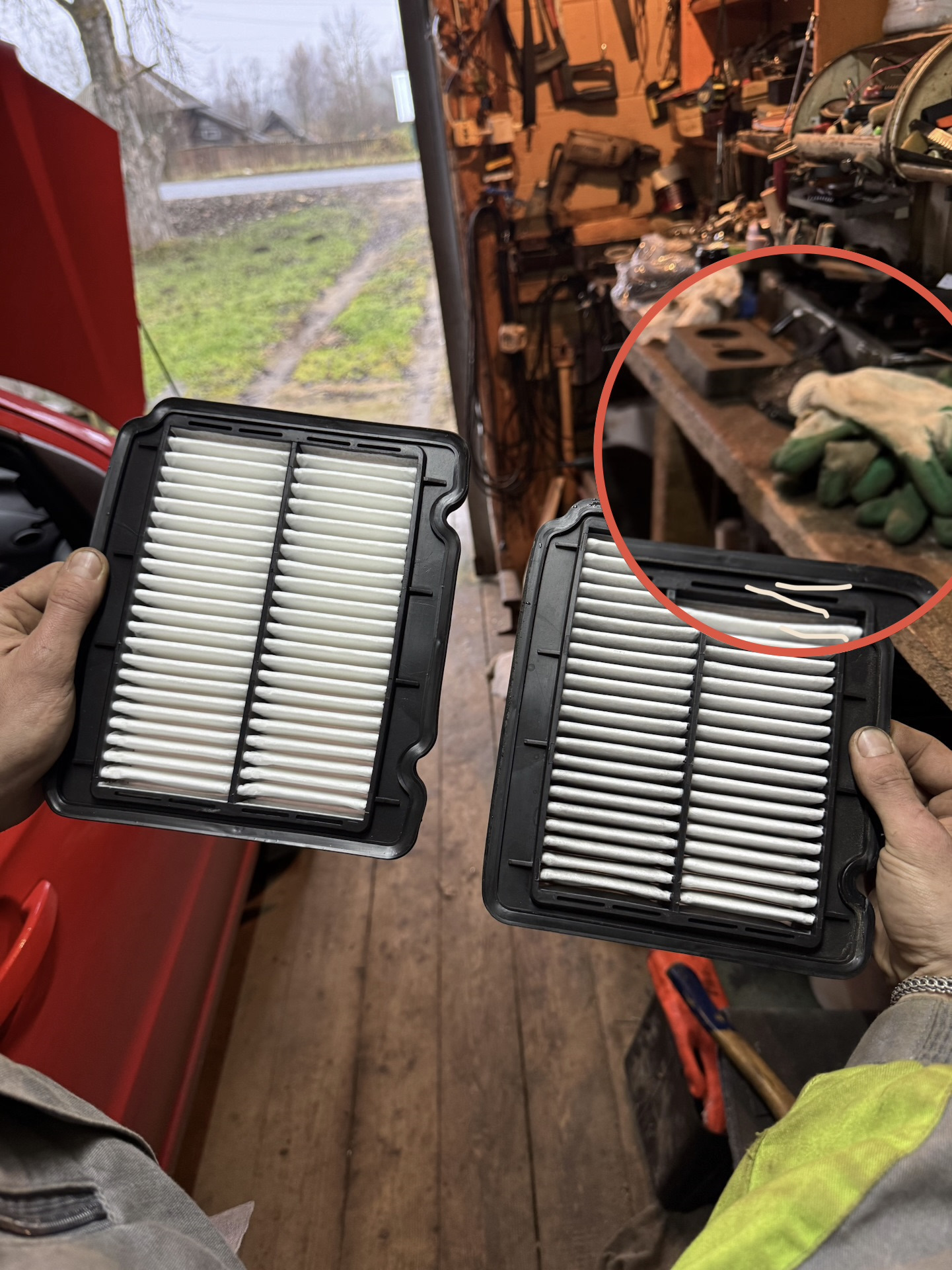

Я хотел ещё описать, как воздушный фильтр менял и болтик потерял где то в районе ремней, искал час, но не осилил😂

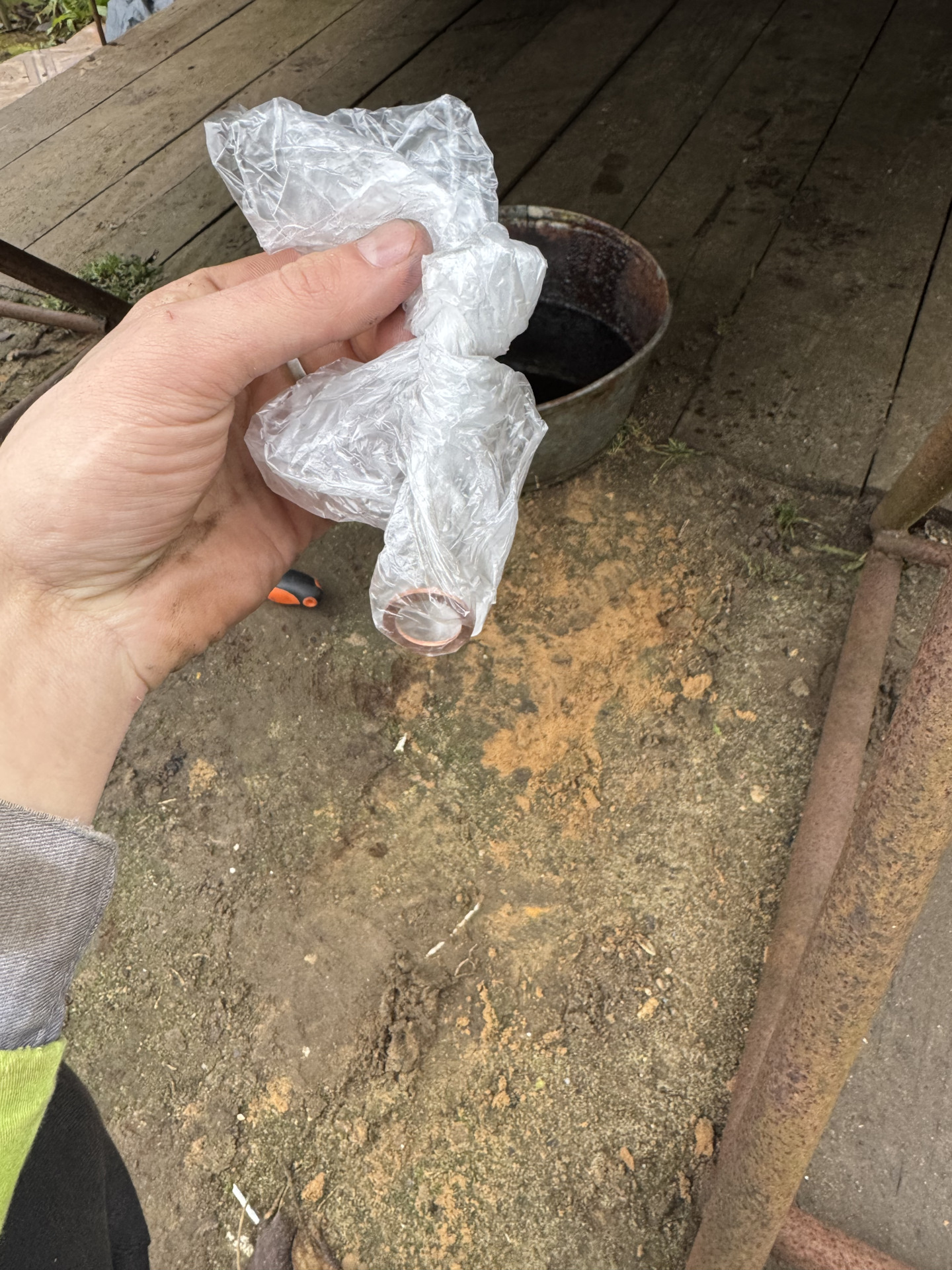

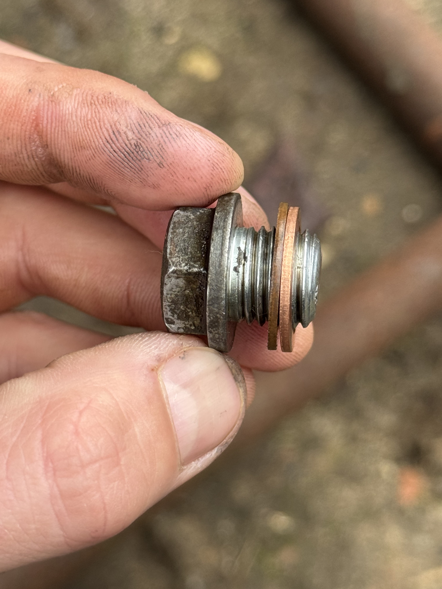

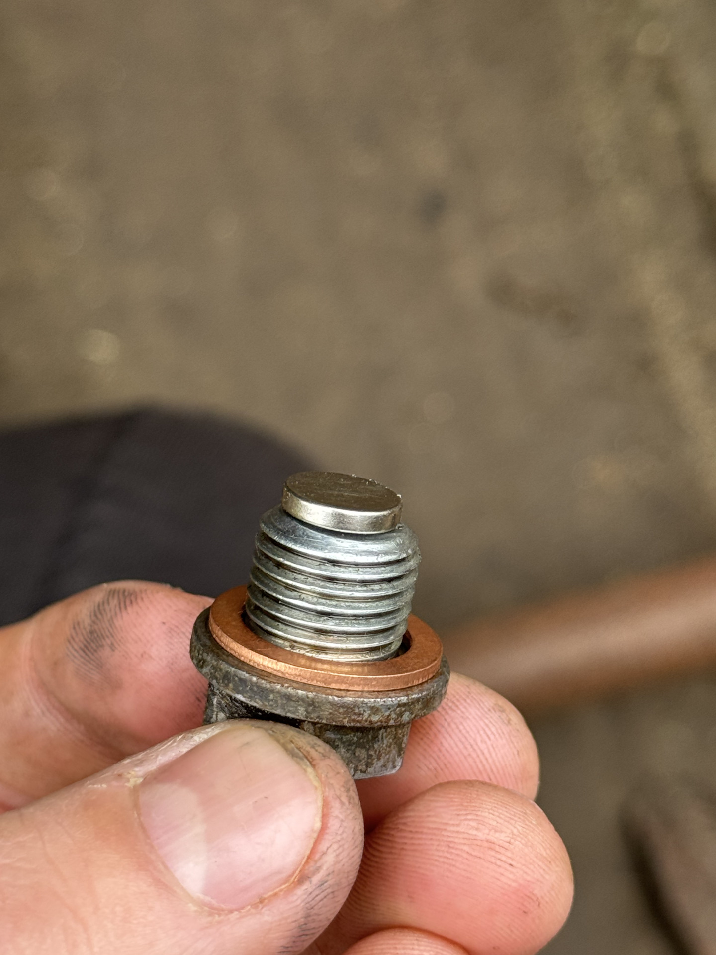

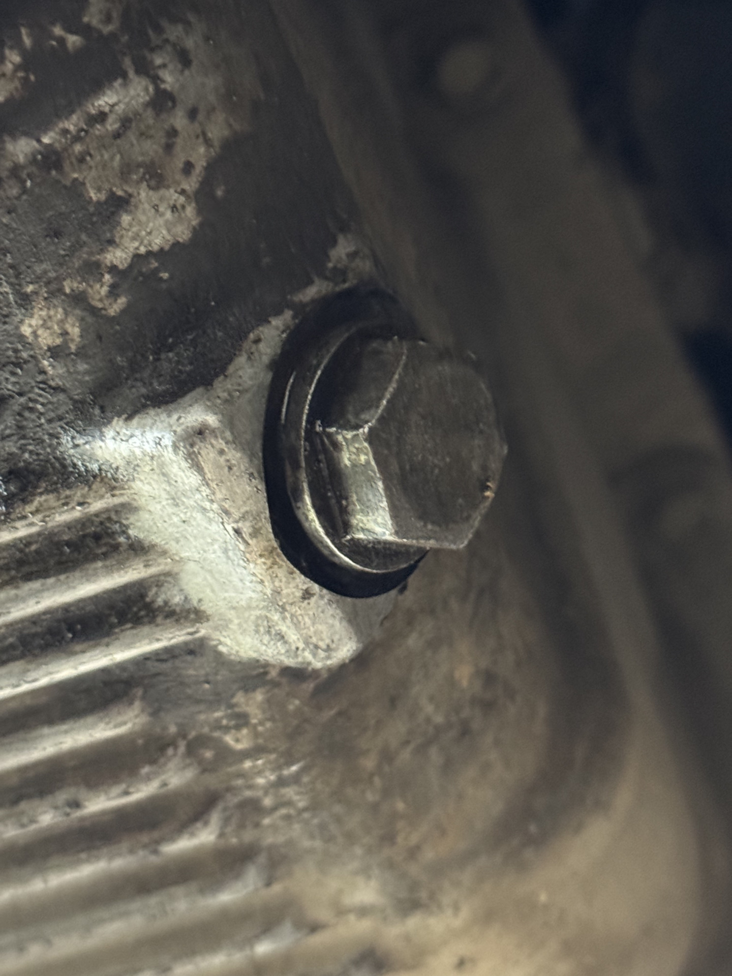

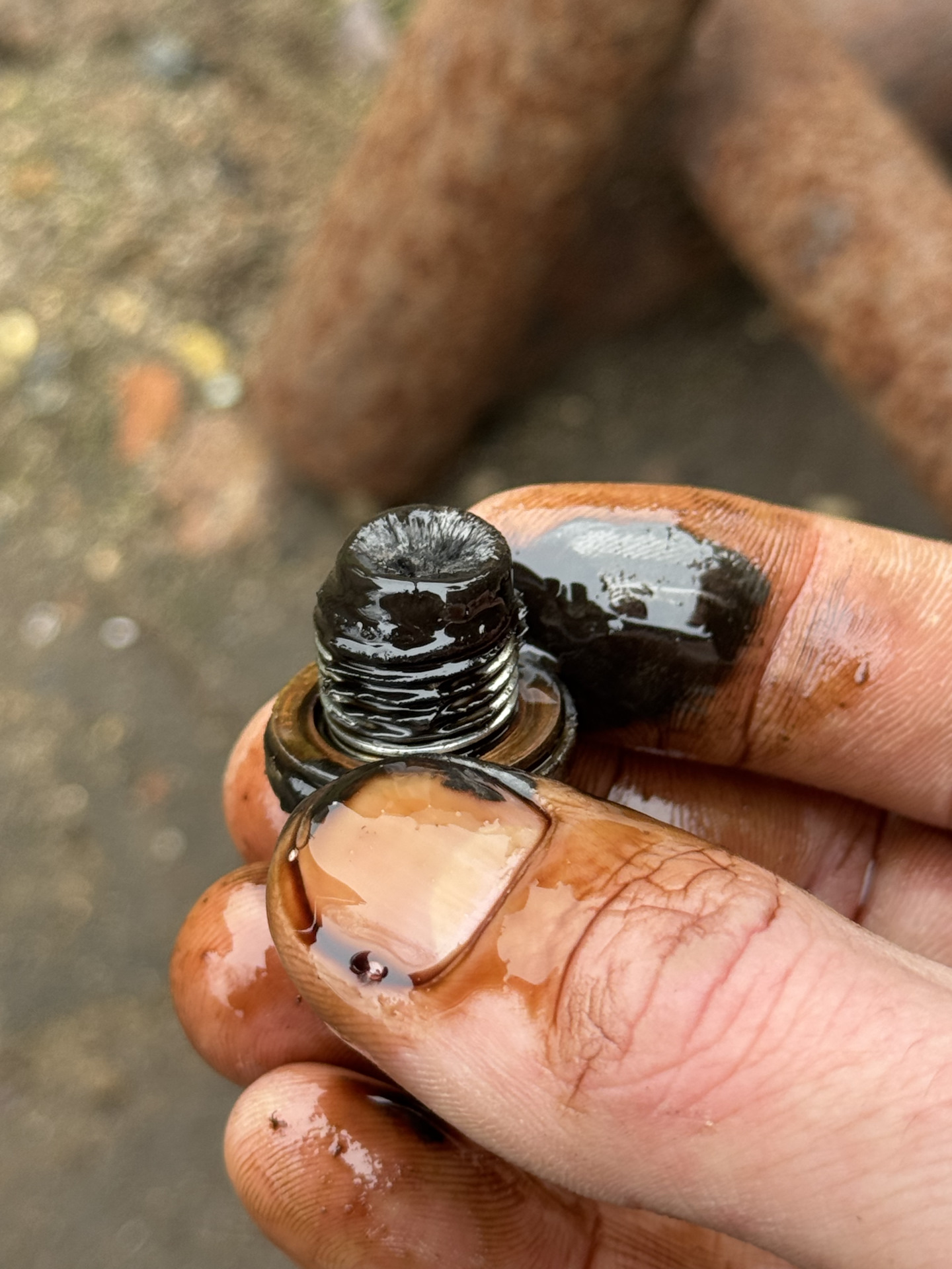

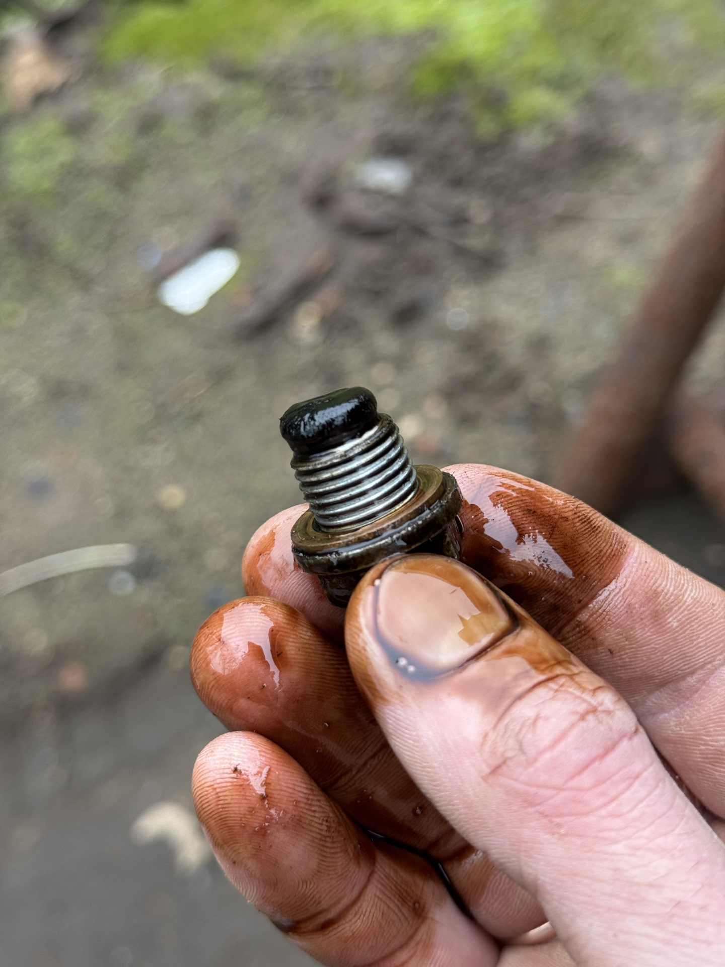

Я, может, что-то пропустил, а что за пробка такая ВОЛШЕБНАЯ УНИВЕРСАЛЬНАЯ? А, то я на каждую смену масла покупаю и пробку и прокладку. хотя, в 90-е у меня была магнитная пробка. вот, только не помню, откуда я её взял и куда она делась (продал вместе с машиной, скорее всего). Так, что поделитесь адресочком, где взять на Киа Рио 3 (рест) седан, 2016.
Так пробка самая обычная, на неё просто неодимовый магнитик прилепил, вот и весь секрет)) а колечко меняю каждую третью замену) а между 1 и 3 просто переворачиваю😁
А, не боитесь, что этот "магнит" волшебным образом … ну, открепится в самый неподходящий момент?
А, колечко. в exist.ru колечки по 35 рублей. Так, как я сам не меняю масло, то покупаю их, как семечки. Мне сложно понять, почему нужно что-то "проворачивать". но, очень уважаю такой прагматичный подход к процессу! РЕСПЕКТ!
Да он так то очень крепко сидит, пои снятии нужно усилие приложить)
А по поводу колечек, вот честно, не знаю, просто привык один раз переворачивать😂
благодарю)
А, где взять такой волшебный МАГНИТ? Поделитесь местом :)
Блин, я взял на работе😁
Но вообще он вроде как вот такой ozon.ru/t/dQX2mU1

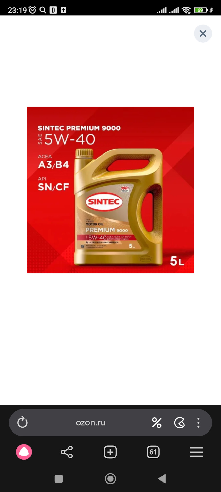

Ничего против не имею, но скажу свой опыт по этому маслу!
Масло в 5 л. И 4 + 1 л отличаются! В 5 л идет угар масла.
Масло к пяти тысячам становится " Водой ", теряется вязкость масла.
Масло выделяет красный оттенок и появляется угар на стенках ДВС.
Было 5 замен по 5 тысяч! ( термостат 92°, пробеги трасса). ДВС масло не расходует.
Ну в 5л бутылках я вообще не видел кстати) а вот 4+1 беру всегда, так как деньги те же, а порой даже и дешевле бывает)
Вот такая канистра.
Хммм, такой даже не встречал

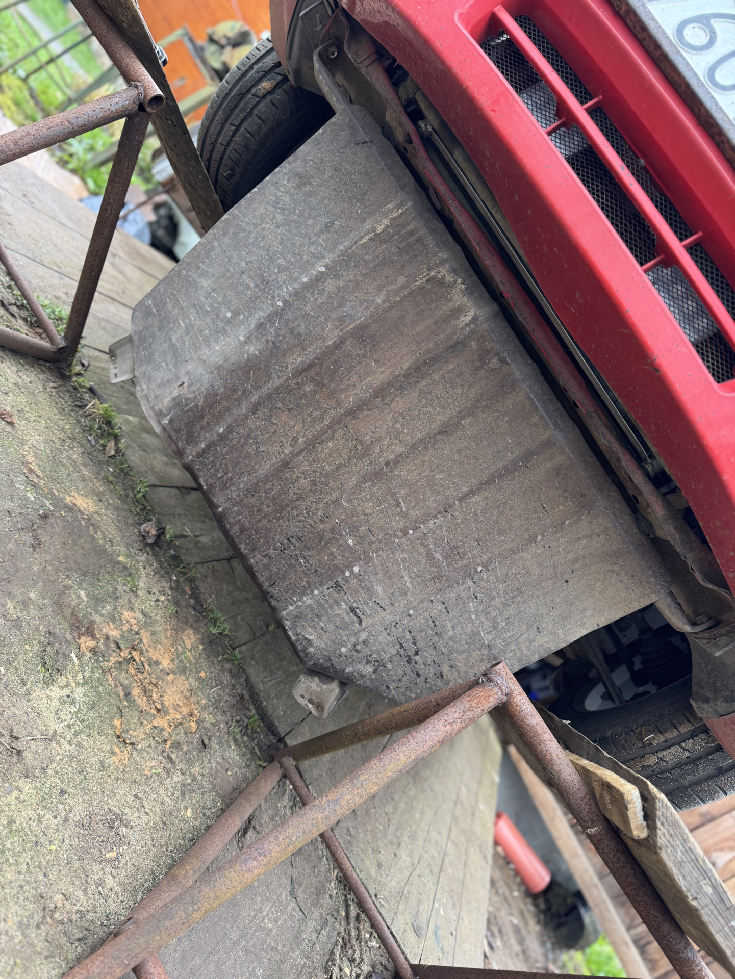

Свежее масло это всегда хорошо, в вот надёжность эстакады вызывает сомнения…
Эстакада вообще топ, 2 машины на протяжении 8 лет там чиним😂
Это хорошо! Значит показалось)
