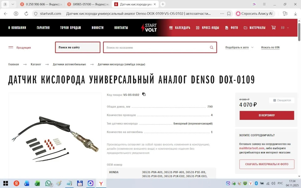

STARVOLT
startvolt.com/catalogue/?…sclid=mhke1zzpnv360165934
забив номер в каталог получаем результат
startvolt.com/catalogue/d…enso-dox-0109-vs-os-0004/
startvolt.com/catalogue/d…enso-dox-0109-vs-os-0102/
Переходим по ссылкам и в длинном списке кроссов пытаемся найти свой. А его нет.

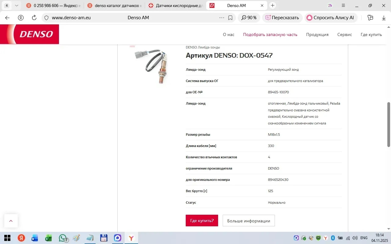

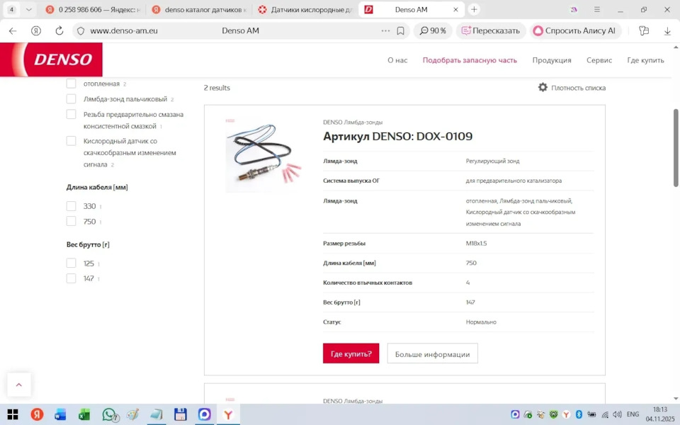

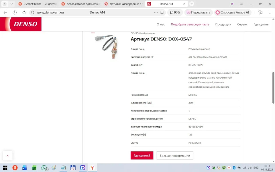

DENSO
www.denso-am.eu/ru/catalo…-dvigatelem/lyambda-zondy
прошу обратить внимание! у первого кроссномеров нетю у второго он не старлетовский.

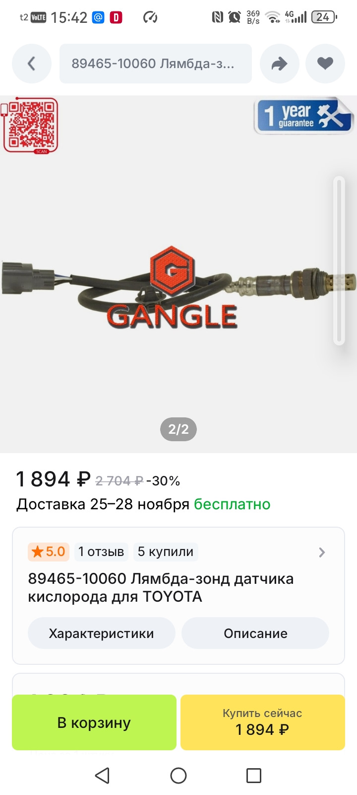

Пока суть да дело из Китая идет ноунейм датчик кислорода
Смотри, что есть на AliExpress! 89465-10060 Лямбда-зонд датчика кислорода для TOYOTA за 1 899 ₽ — уже со скидкой -30%
ali.click/sjiiok
Контрактный датчик вероятно вообще ничего не корректирует. У него спираль накала в обрыве.
