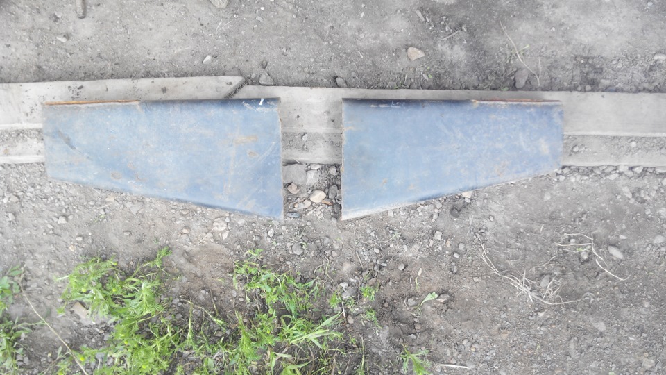

Вот наконец дошло дело и до заднего силового бампера!
Накидал примерные чертежи как он будет выглядит.
Нашел как раз две железяки (Крепление запаске, от ГАЗ 33081.) Отпилил их от машины, т.к крепление находилось в задней части авто и при переезде через брод вис на ней, но не суть то в этом)))
В общем пригодились, немного поработал болгаркой и сваркой выгнул нижний откос, подставил к УАЗУ, прикинул зрительно все линии ну и вроде не че так.
Взял рулетку, лис и карандаш накидал наброски, что да как будет, все размеры в сантиметрах, потом перенес на чистовик, за чертежи сильно не пинайте как есть так есть!)
За основу взял кусок двойного швеллера на 8см, на фото видно, т.к. другого не было, в сумме вышло 16см, но лучше брать лист железа, а из ну три усиливать, но листа нет, но зато есть швеллер, срезал по одному ребру с каждого швеллера, в стык сварил, до сварки вырезал отверстия под прицепное и серьги.
Сварил все детали в кучу, примерил, что где поправить, все нормально, немного кое где подточил ну и все, остальное завтра.
Осталось на завтра работы:
Сделать нижний центральный откос.
Вырезать места под Хай-Джек.
Сделать боковые откосы.
Шлифовка сварных швов.
Грунтовка.
Покраска.
Установка.)))
