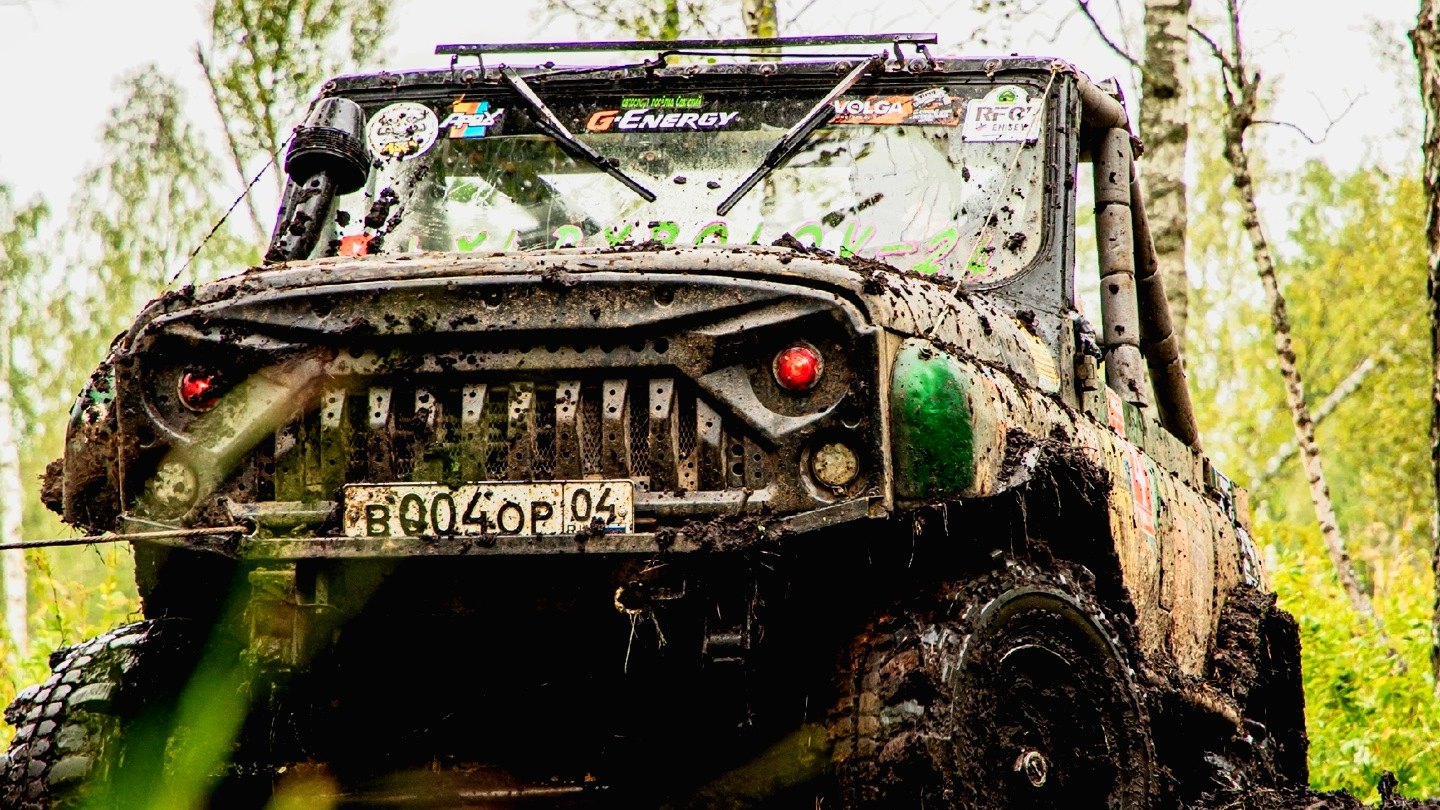

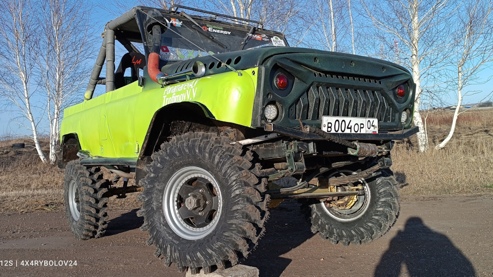

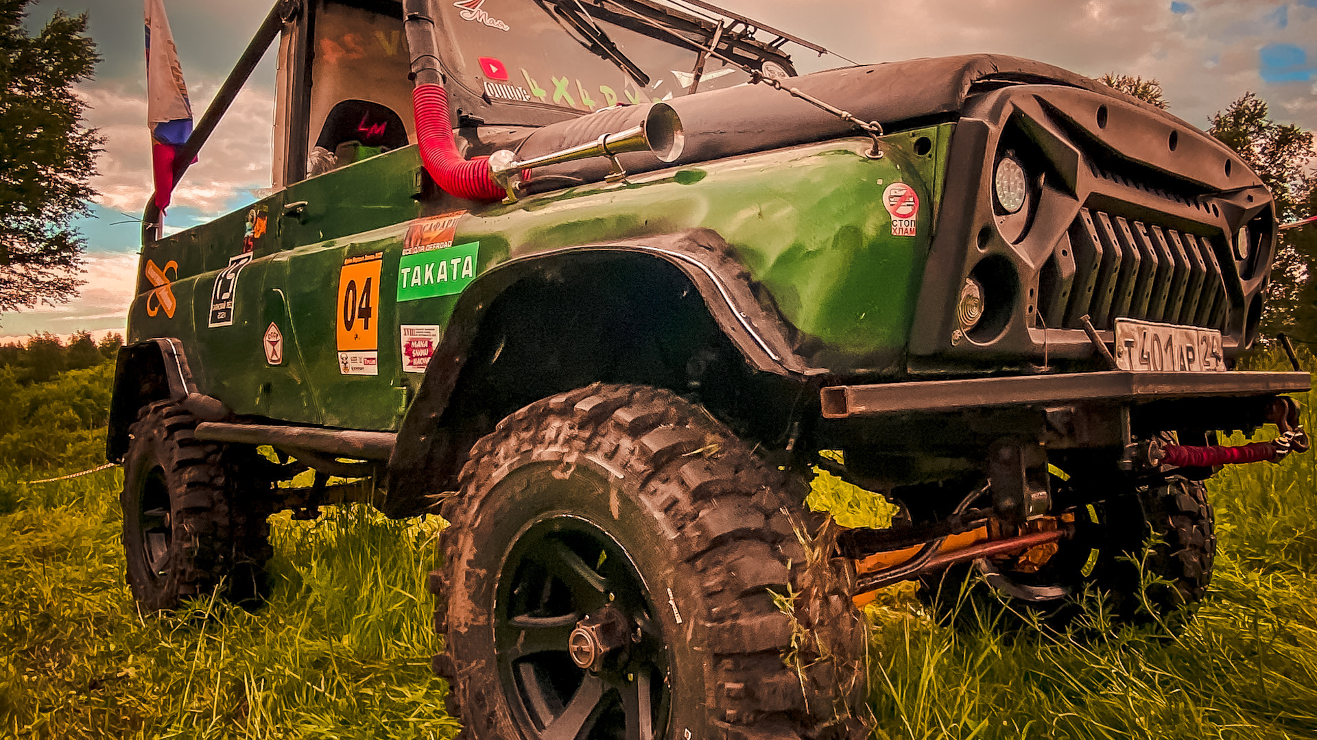

Почему "HULK" нужно было придумать имя моему УАЗу, на ум почему то пришел сразу "HULK", но если рассмотреть его историю жизни, вот и оправдывает он свое имя, т.к. был простой невзрачный уазик, решил заменить колеса на больший размер и грязевую, потом пришлось сделать лифт кузова, лифт подвески, потом захотелось побольше размер колес, НУ И ПОНЕСЛОСЬ!
А теперь он вырос (www.drive2.ru/l/6120147/), стал еще зеленее (ПОКРАСКА), стал злее (бампера, защита), сильнее (www.drive2.ru/l/471630840883839373/), ну и в общем вся история превращения в HULK есть в Б.Ж.
Подписывайтесь и читайте, это еще не ФИНИШ…)))

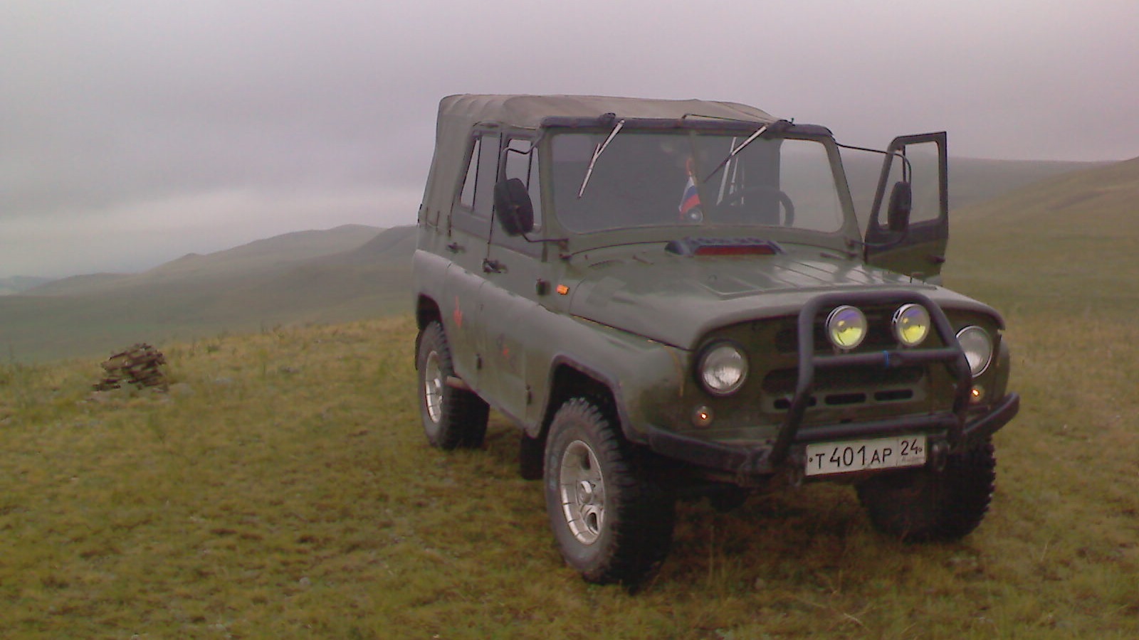

УАЗ был куплен в 2010г, для охоты и рыбалки.
Но и для души, думаю все поймут.
С родным двигателем в 75 полумертвых коней.)
Я второй хозяин.
НО… Как оказалось, что не только для этого, КОНСТРУКТОР!
Если начал его доработку, то уже не остановиться !
Руки так и чешутся и ж*па на месте не сидит, нужно идти и что то делать с ним.
Думаю это у всех.)))
Год выпуска 1978г.
В одних руках.
Сумма покупки составила всего 20т.р.
+ сразу пришлось купить резину самую простую уазовскую 10т.р.
После долгих лет эксплуатации у первого владельца, который совсем наверно не следил за машиной, был он в ужасном состоянии, жаль что фотографий первоначального вида очень мало, ну на удивление кузов был в хорошем состоянии.
Не гнилой, были вмятины и царапины жизненные, но это нормально для УАЗА как я уже понял во время эксплуатации.
Первый владелиц, вместо родного тентованого кузова решил сделать металлическую крышу, проварил все съемные трубки намертво и обварил листовым железом, с виду конечно было не очень ну и толщина металла и вес соответственно.)
Пришлось срезать самодельную крышу и заменить тентом.
Родные стопаки, круглые он заменил на москвичевские с 412 го. которые я в прецессии эксплуатации заменил на родные современные.
После очистки салона, замены резины, всех масел, был покрашен кузов без его подготовке, в родной уазовский цвет хаки, так на первое время.
После наверно 5-й. охоты при переезде через реку был порван передний мост, и вот тогда было решенно, что нужно что то делать с ним и подготавливать к таким поездкам.
Но и понеслось…)
Что было сделано с машиной:
В первый год эксплуатации.
1 Кап. ремонт переднего моста.
2 Кап. ремонт заднего моста.
3 Кап. ремонт двигателя.
4 Проставки под крепление рессор на перед 60 мм. зад 30 мм.
5 Добавлено по одному листу рессор.

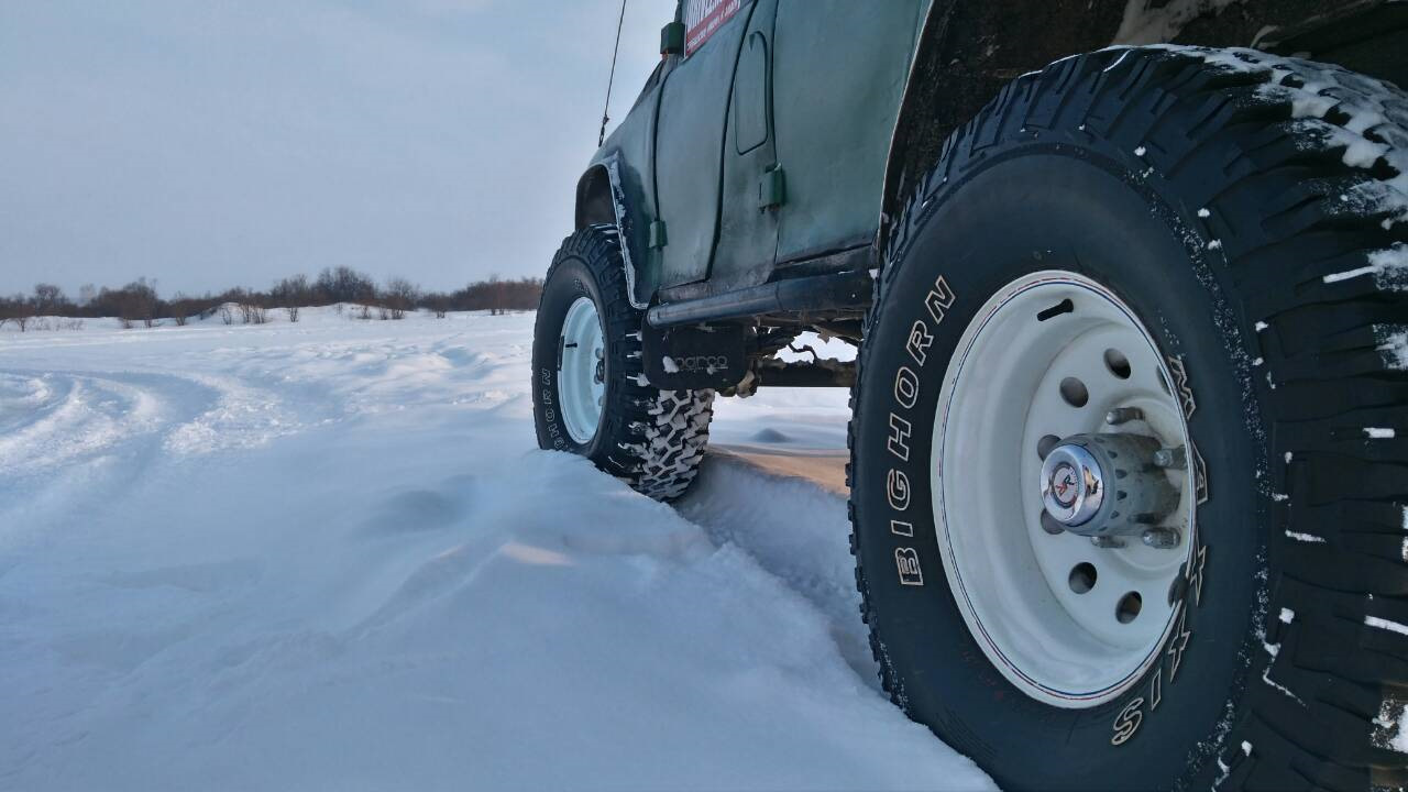

6 Установлена новая резина Maxxis Bighorn 31х10,5х15.
7 Новые диски фирмы RR.
8 Лифт кузова: перед на 50 мм. зад 70 мм.
9 Установка защиты рулевых тяг.
10 Покраска в родной цвет.
11 Вырез задних арок.
12 Отрезана самодельная металлическая крыша, заменил тентом.

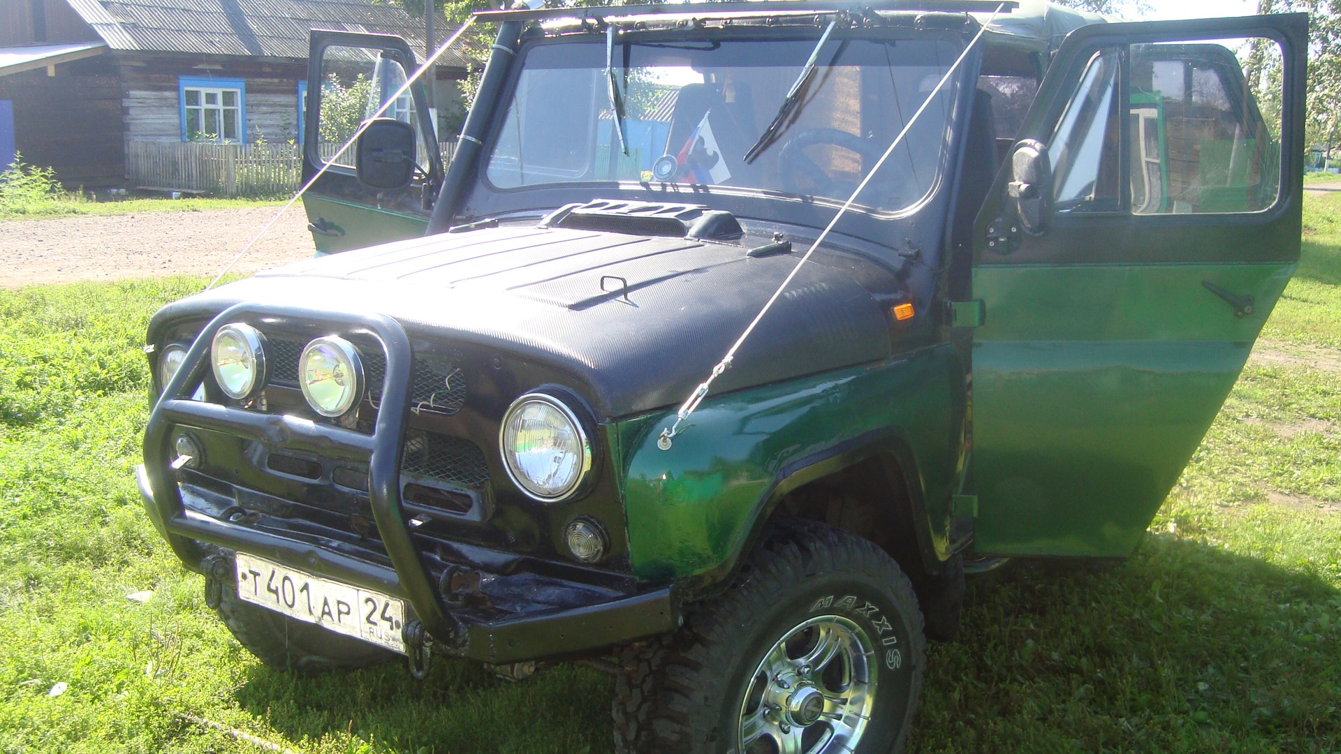

13 Установлен кенгурятник с доп светом.
14 ТО РК и КПП.
15 Замена сидений на ваз 2107.
16 Установлена стекло пластиковая панель приборов.
17 Переделаны и перетянуты панели дверей кожей.
18. Установлена сигнализация starline.
19 Акустика 4 дина и саб между сидений.
20 Сделан доп отсек под ключи и под всякие мелочи над задним мостом крышка изнутри авто объем примерно литров 60- 70, полезная вещь.
21 Установка руля от хантер.
После 2х лет эксплуатации решил еще доработать:

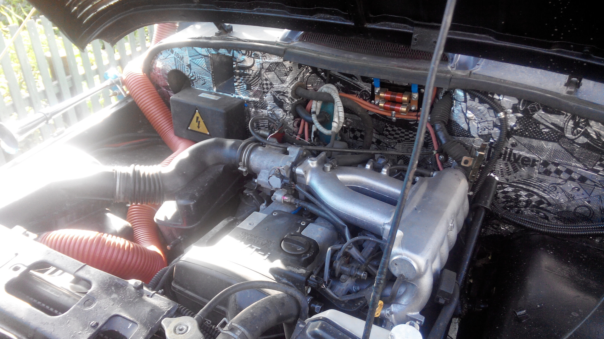

22 Замена ДВС родного 417, на ЗМС-402.
23 Замена радиатора.
24 Установка электро охлаждения от Honda Torneo. 2 винта.
25 Подогрев ДВС.
26 Установлен шноркель.
27 Герметизация двигателя.
28 Выведены сапуны под капот.
29 Установка генератора 90А.
30 Установка лебедки 10000 LBS.
31 Блок управления лебедки под капот.
32 Самодельный усиленный передний бампер.

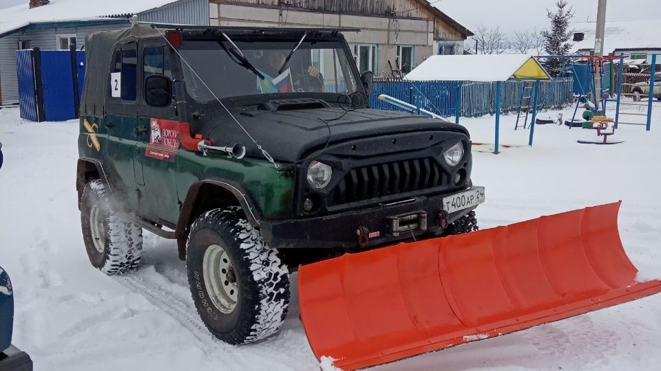

33 Установка парогов.
34 Раскатка арок.
35 Перекраска в новый цвет.
36 Перетяжка капота карбоном.
37 Установка веткосбросов.
38 Замена резины на Maxxis Bighorn 315х75х16.
39 Замена дисков на OFF-ROAD-WHEELS 8* R16 ET-19.
40 Установка проставок на диски 40мм.
41 Установка тахометра с ваз 2106.
42 Тонировка.)))
43 Замена лобового окна 2-го на сплошное.
44 Перенес аккумулятор из под моторного отсека в заднюю часть, сварен ящик.
45 Установлен трос в салон открывания капота.
46 Установлен трос на педаль акселератора.
47 Установлены серьги в передний бампер.
48 Установлена светодиодная подсветка в панель приборов.
49 Установка веткосбросов.
50 Раскатал арки.

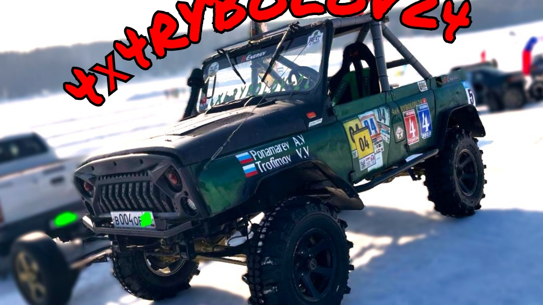

В ПЛАНАХ.
В лето 2015г.

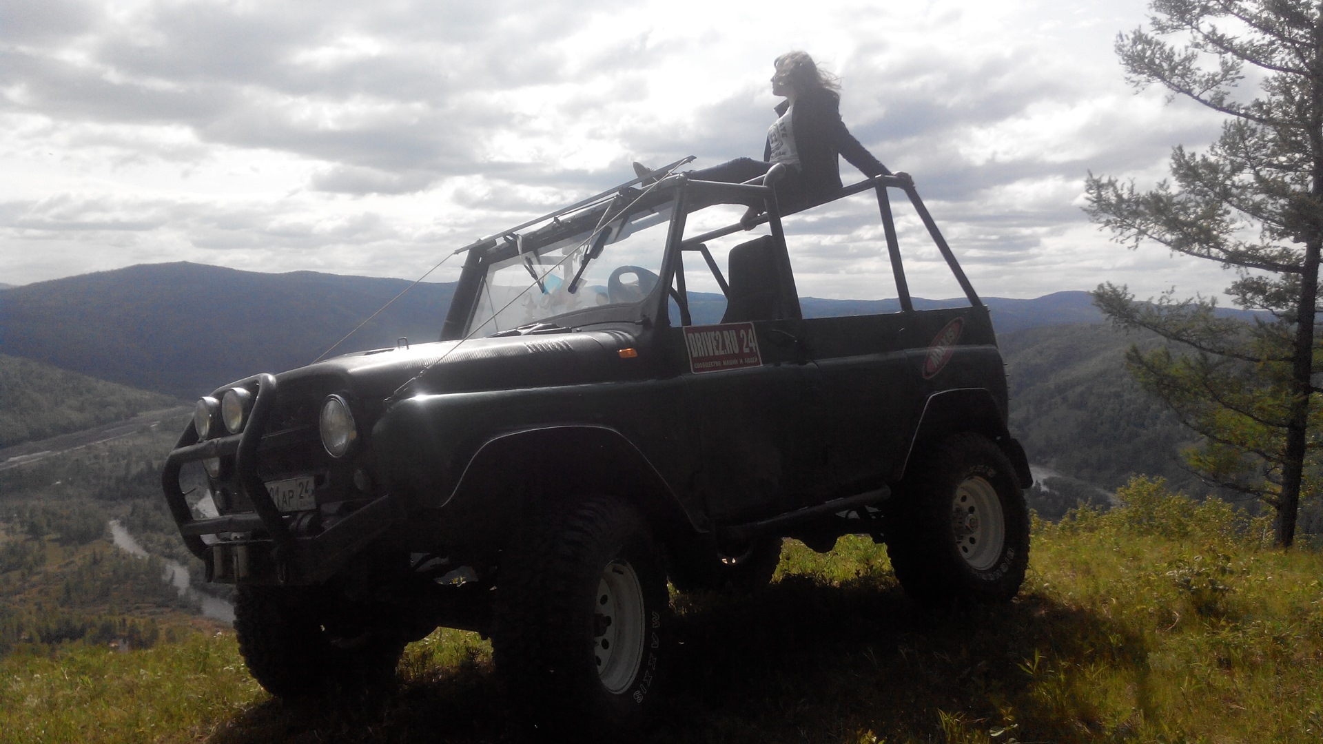

1 Установка каркаса безопасности. — Сделано.
2 Новой защиты тяг. ------------------- Сделано.
3 Защита задних фар. ------------------- Сделано.
4 Компрессор с ресивером. ----------- Сделано.
5 Пневмосигнал. -------------------------- Сделано.
6 Масло отделитель. -------------------- Сделано.

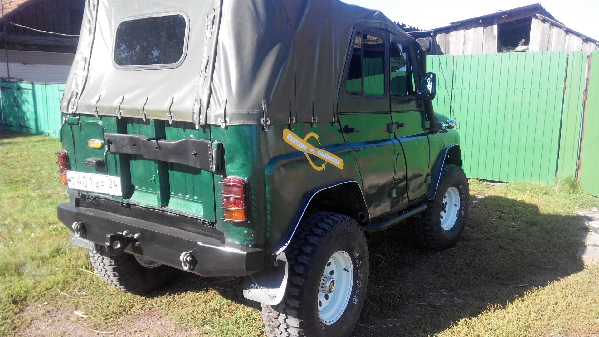

7 Переделать силовой бампер.------- Сделано.
8 Задний силовой бампер.------------- Сделано.
В 2016г.
Особо не что и не сделано.
Сбор материалов для СВАП.---------- Сделано.
В ПЛАНАХ.
На 2017г.
1. Грандиозный СВАП JZ + АКПП.------------------- Сделано.
2. Прямая черепаха.------------------------------------- Сделано.
3. Установка ГУРА с тойота crown. --------------- Сделано.
На 2018г.
1. Довести до ума свап.------------------------ почти, на 2019г.
2.Упоры капота.--------------------------------------------Сделано.
6. Дисковые тормоза, перед -------------------------- Сделано.
На 2019г.
1. Довести до ума СВАП.- -----------------------------Сделано.
2. Установка акустики (доработка).-----------------Сделано.
3. Переделать веткосбросы.-------------------------- на 2020г.
4. Переделать подлокотник.---------------------------Сделано.
5. Установка новых сидений.--------------------------Сделано.
На 2020.
1. Купить новую резину. -------------------------------- Сделано.
2. Перенос лебедки. ------------------------------------- Сделано.
3. Купить и установить блокировку. ---------------- Сделано.
4. Переделать выхлоп. --------------------------------- Сделано.
5. Переделать "каркас" --------------------------------- Сделано.
6. Облегчение. -------------------------------------------- Сделано.
7. Новый легкий бампер. ------------------------------- Сделано.
8. Переделать веткосбросы. ------------------------- Сделано.
9.
10.
На 2021г.
1. Купить редукторные мосты -------------------------- Сделано.
2. Полная ревизия редукторных мостов -----Сделано.
3. Покупка блокировок и дисковые тормозов--Сделано.
4. Установка блокировок и тормозов -----------Сделано.
5. Установка редукторных мостов ---------------Сделано.
6. Продажа и покупка новых колес--------------Сделано.
7. Установка новой Лебедев ------------------------ сделано.
8.Перенос бака----------------- сделано.
На 2022г.
1.Еще одно облегчение ------------------ сделано.
2. Тест на соревнованиях ---------- сделано.
3. Переделка шноркеля ------------- сделано.
4. Переборки передней блокировки ----------- сделано.
5. Выявить не достающие доработки ----- сделано.
На 2023
1. Доработка --------- в процессе.
2. Очередное облегчение --------- в процессе.
На будущие:
Будет интересно, еще что нибудь придумаем.))----------
