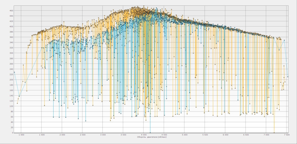

Вот сравнение до и после установки паука 4-2-1. Именно паука, а не вставки короткой. Мотор почти сток, из тюнинга только простые валы.
