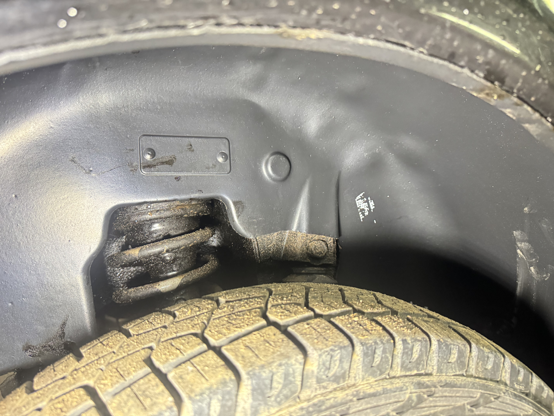

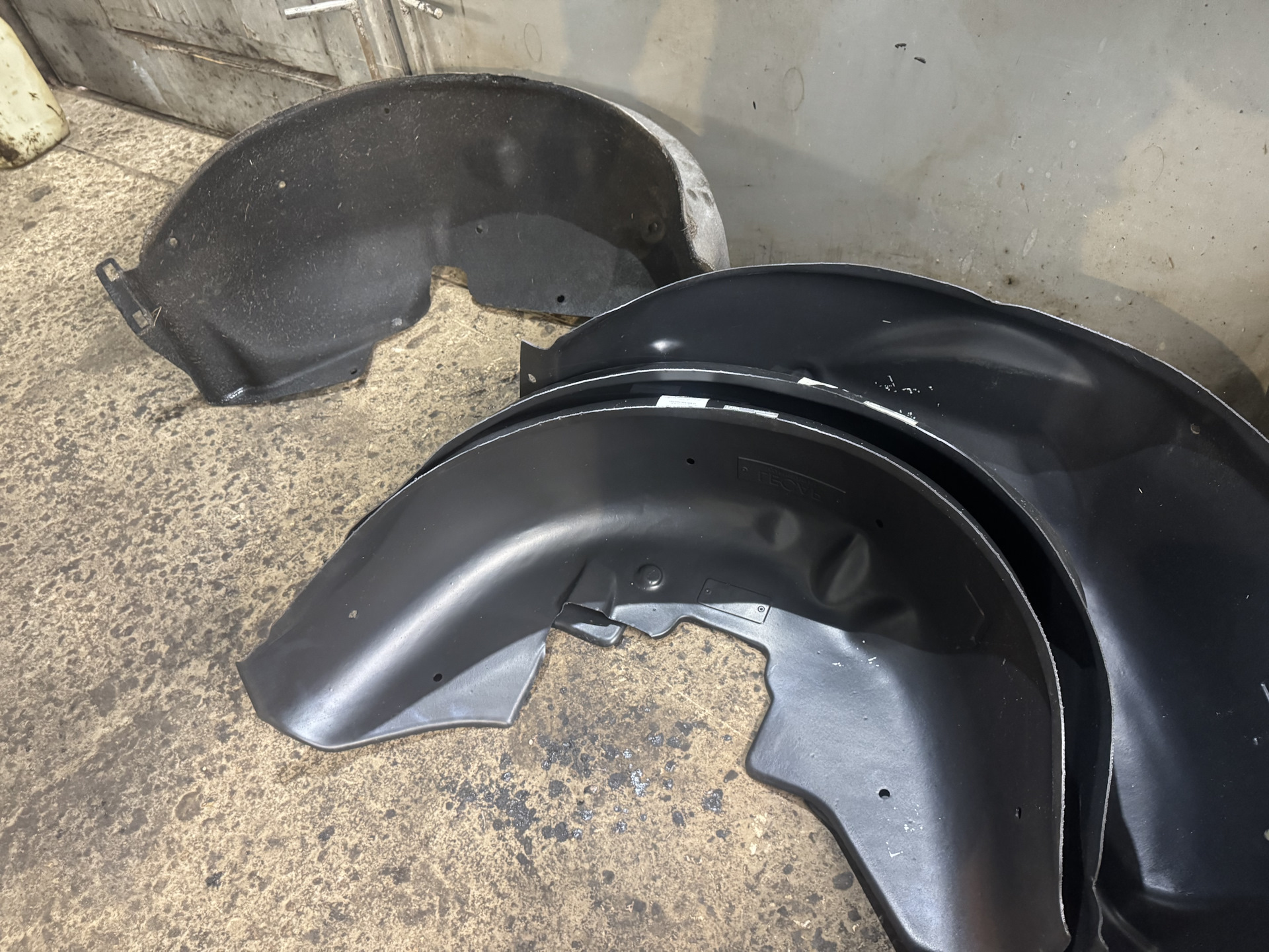

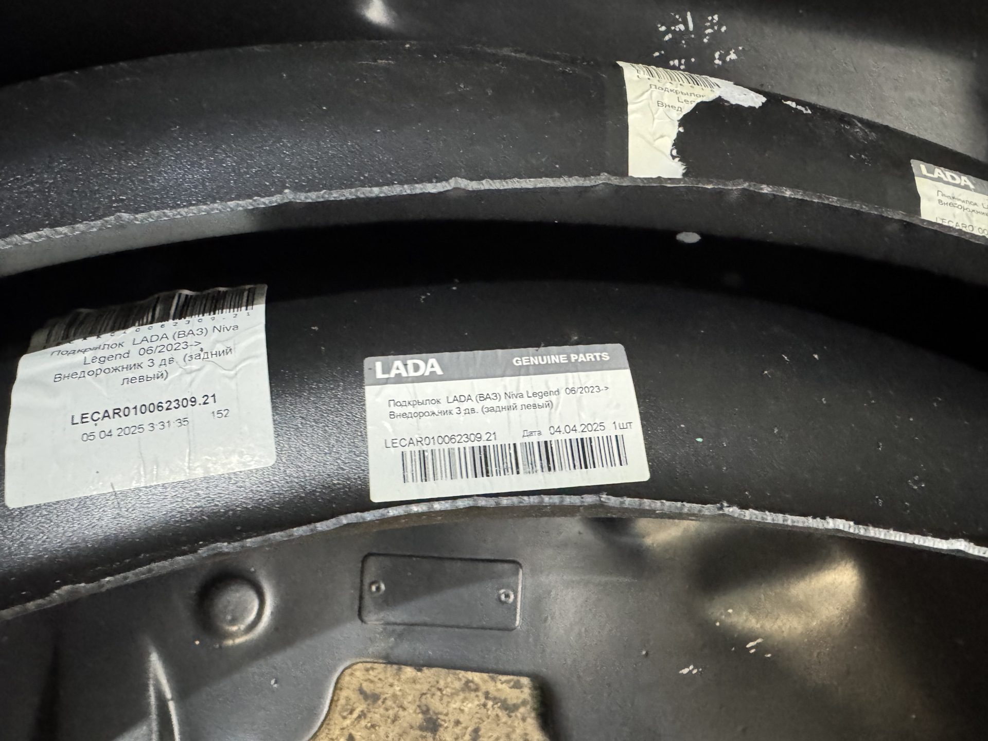

Поменял родные ворсовые подкрылки на пластик.
Оказались на удивление ровными и по отверстиям подошли как там и были)))
Фотки так конечно, не до телефона было, весь в мазуте этой извозился)))
Запчасти на фото: LECAR010062309

Судя по фото установили сверху кромки крыла? По инструкции якобы надо вовнутрь заправлять.
Все верно.
Кромка слабое место, из за этого и родные снял.
Вот и я такие же буду ставить. Подскажите, кромку хорошо закрывают?
Не на столько как хотелось бы)))
С такой широкой кромкой как были раньше я не нашел.
Понял, спасибо.🤝
И Вам всего))
