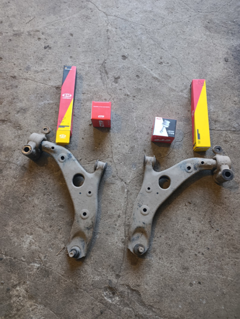

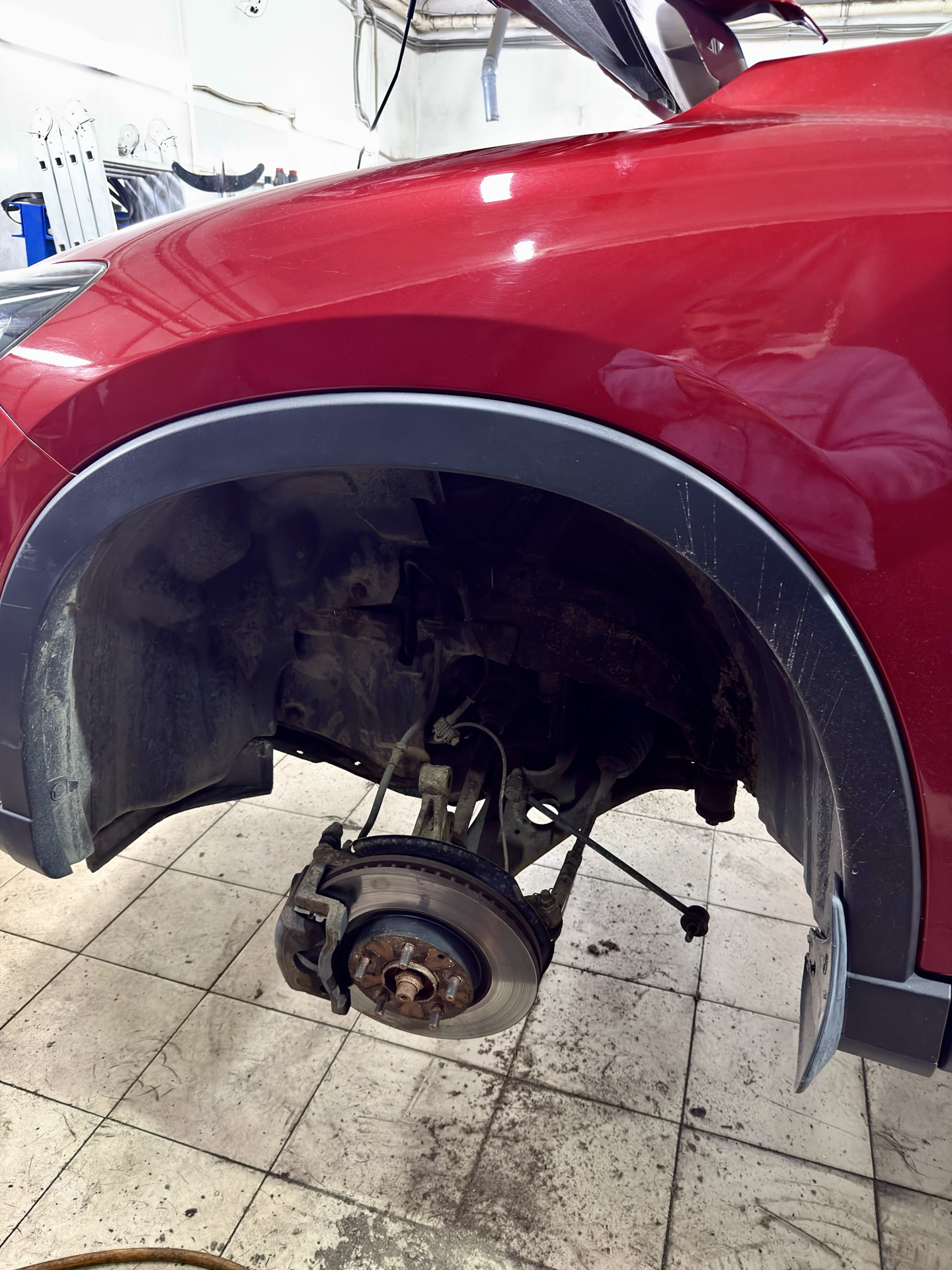

Сегодня поехал на сервис R1. Решил, что пусть дорого, но надежно. ИМХО. Заехал на подъёмник и начали с сервисменом проверять всю подвеску. Буквально сразу было поставлено несколько диагнозов:
— умерла правая стойка стабилизатора (оригинальная, наверное, до меня предхозка меняла на оригу, молодец);
— умерла левая шаровая в оригинальном рычаге (правая 555 еще ходит, ттт), как помрут или один шарик, или другой — буду покупать рычаги в сборе от второго поколения и менять;
— умер левый опорный подшипник;
— умерли отбойники на обоих амортизаторах (это еще сразу после покупки авто я знал после осмотра);
— потрепаны пыльники амортов (также знал об этом);
— на правой стороне чуть с большим усилием проворачивается колесо, поджимает тормоз.
В итоге, что было сделано:
— заменили стойку стабилизатора на CTR (ориги не оказалось в наличии, к сожалению);
— заменили шаровую в рычаге на CTR (555 не нашлось в сервисе, к сожалению);
— заменил задние тормозные диски и колодки;
— провели обслуживание всей тормозной системы (перед, зад);
— заменили пыльники, отбойники, опорные подшипники и опоры на обоих амортизаторах (все оригинал Mazda — считаю, что сюда лучше один раз залезть, чтобы подольше не лазить, тем более, пыльники и отбойники уже около года лежали и ждали своего часа).
