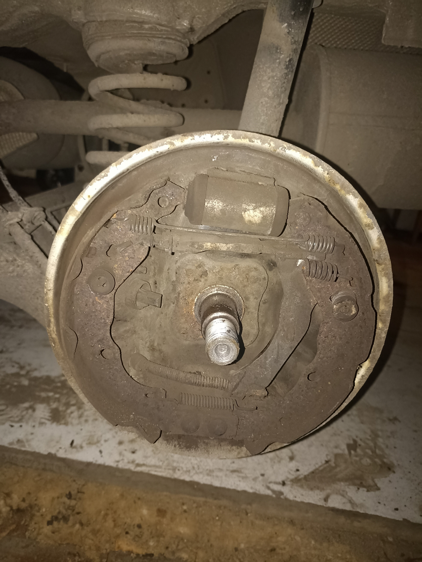

Добрый день, подскажите пожалуйста как подобрать колодки дистанционно, мне в Армтек говорят это не реально, барабан 203, абс есть, цилиндр на одном болту. Может кто знает?

Забил вин в Автодок, выбрал колодки, всё подходит, два раза так делал. Если у тебя не так, значит что-то не заводское. И ничего не поможет.
Ага, а вы думаете в армтеке тсу как колодки смотрели? Знаете сколько таких счастливчиков которые по вину купили не те тормозные детали и не только задние но и передние… На логане и тп надо точно знать не только вин, но и что ставили в каком году конкретно, но и то не факт что угадаешь, самое правильное это с деталью идти в магазин.
Значит мне повезло, по вину брал задние и передние колодки и диски передние. Всё подошло.
Какого года автомобиль? По фото — BOSCH … После 2010 года только BOSCH ставили…
Конец 2011
Смело бери BOSCH 203мм…
спасибо

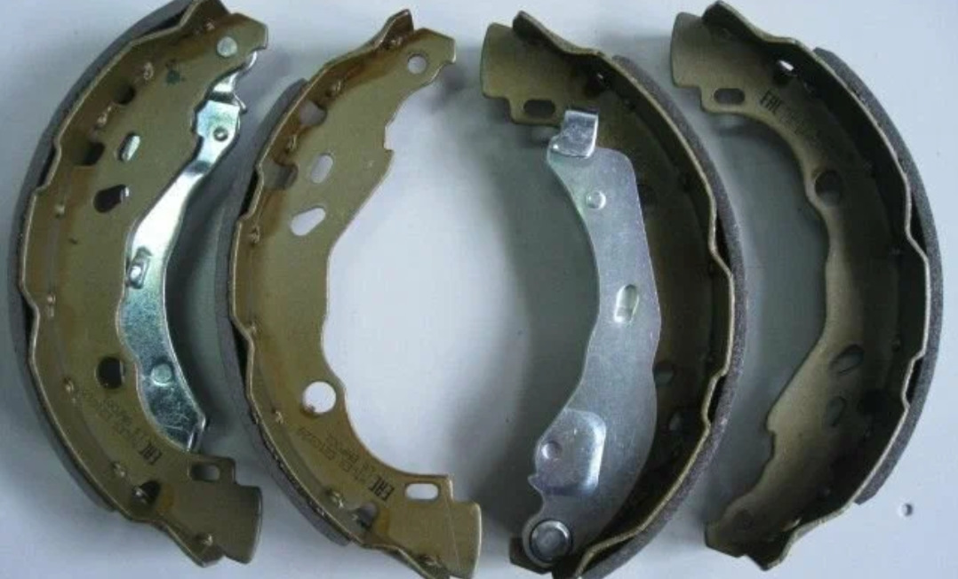

Колодки HQ7729R тормозные задние X-Ray, Logan (04-) 203х38 система Bosch, 7701206429, 7701207178, 6001551409

На последних фото посмотри название, выбитое на колодках и обрати внимание на квадрат за барабаном и догадаешься, что у тебя…
У тебя Лукас или бош
Лукас
А цилиндр бош?
Цилиндр смотри где болт сбоку или ровно
В интернете читал инфу бош один болт, трв 2 болта, у меня один значит у меня бош, я так понял .
Тормозная система TRW (Lucas).
Если отверстия в корпусе задней колодки имеют круглую форму, и все они одинакового диаметра (как на фото) – на вашей машине установлена тормозная система TRW (Lucas). Ширина колодки 38 мм. Так же отличительной особенностью данных колодок является наличие небольшого выступа (штырька), на который крепится «флажок» распорной планки развода колодок. Соответственно к ней подойдут только колодки с номерами 7701208111, 440601749R. Цилиндры нужно искать по номерам: 7701044681, 441006424R, 6001547632.

На самом цилиндре маркировка должна быть, читай драйв внимательней, у тебя одно из двух или Лукас или бош
Короче возьму колодку приеду в магазин)))
Тормозная система "Bosch".
Если отверстия в корпусе колодки имеют разные форму и диаметр (как на фото ниже) – ваша тормозная система носит название Bosch (ширина колодки 39 мм). Колодки в таком случае необходимо подбирать по оригинальному номеру 440609415R, а цилиндры – 7701047838 (корпус цилиндра прямоугольной формы и имеет один болт крепления).

Бош
Плоскость как на бош, сзади один болт с боку, все сошлось

Ну вот, немного логики и теперь умеешь определять "тормоза" 😁😁😁

Цилиндр бошевский квадратный, у тебя он не квадратный
С боку

Либо сзади квадрат🤔
Medved032
Ты посмотри сбоку или по середине
