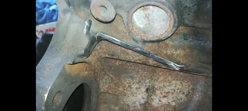

Номер блока на большинстве c20ne набит на площадке привалочной плоскости для ГБЦ и при установке 16V головы она закрывает номер. Это только на блоках ближе к 93 году ещё может проканать, там номер набит на блоке слева у колокола КПП, там же где и у ксева.
Мне для вектры проще, у нее ксев с завода тоже ставился.
Короче либо оф регистрация, либо на дурака. В общем понял, не стоит заморачиваться

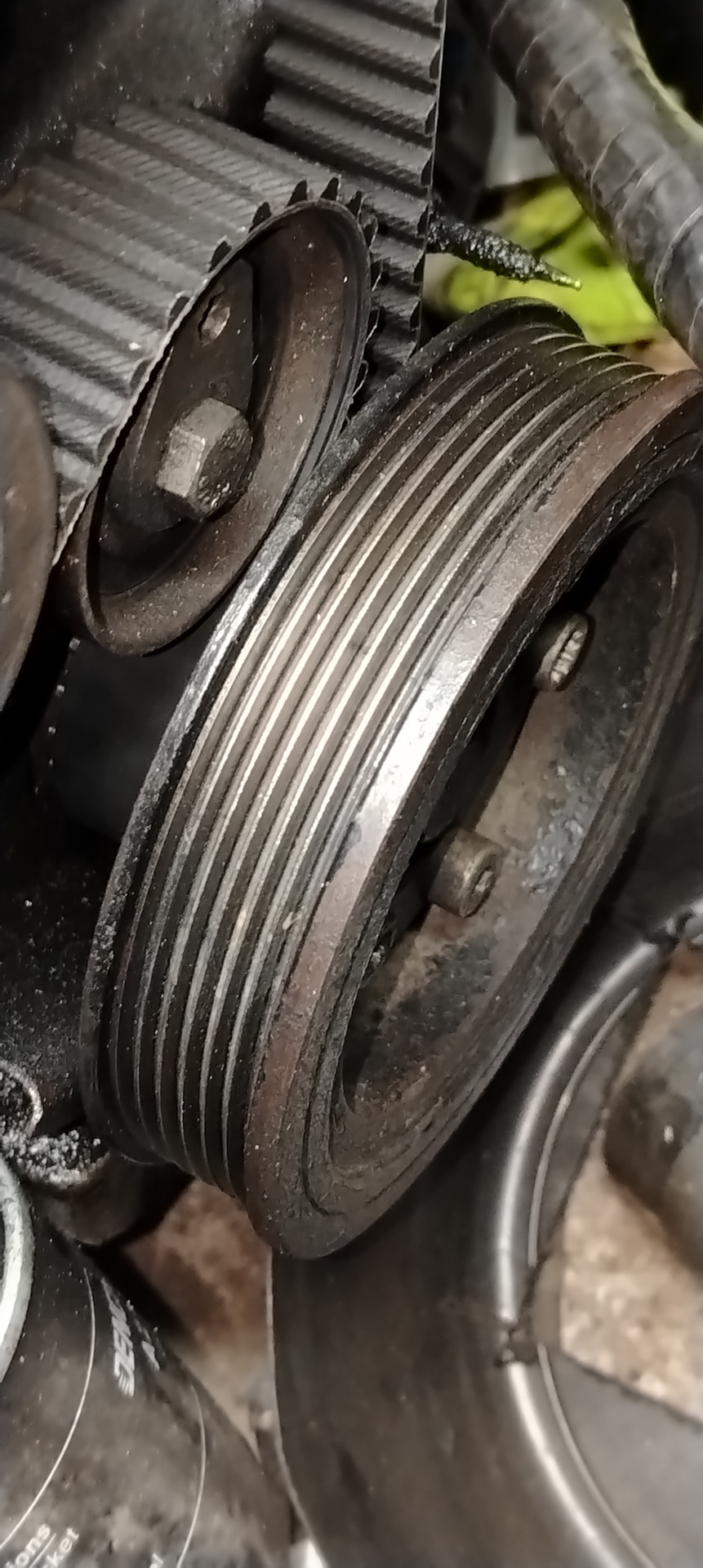

В идеале трубку гур напорную надо с крючком)генератор от с20не, с18нз, х16sz c поликлином подойдёт)
Трубку в идеале конечно надо под этот насос, а генератор тут уж само собой, короме 1.6, я про него ничего не знаю и не уверен, что он подойдёт по креплениям.

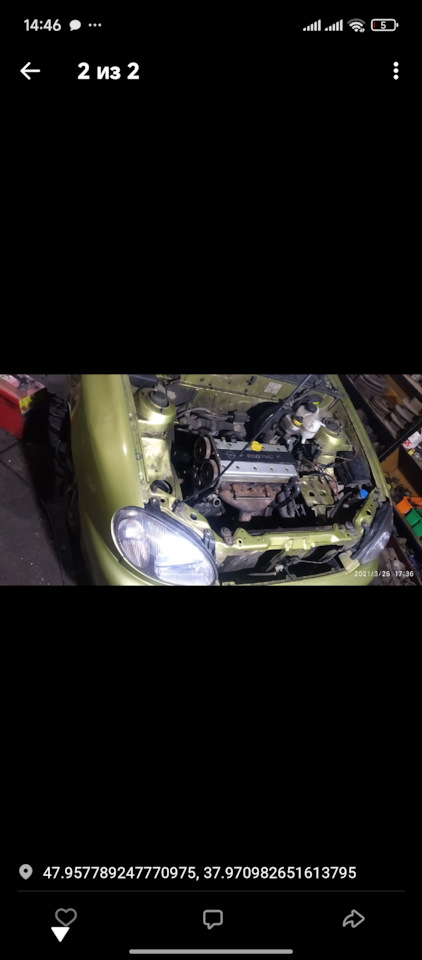

Где то фото осталось.Ланос с таким мотором)
