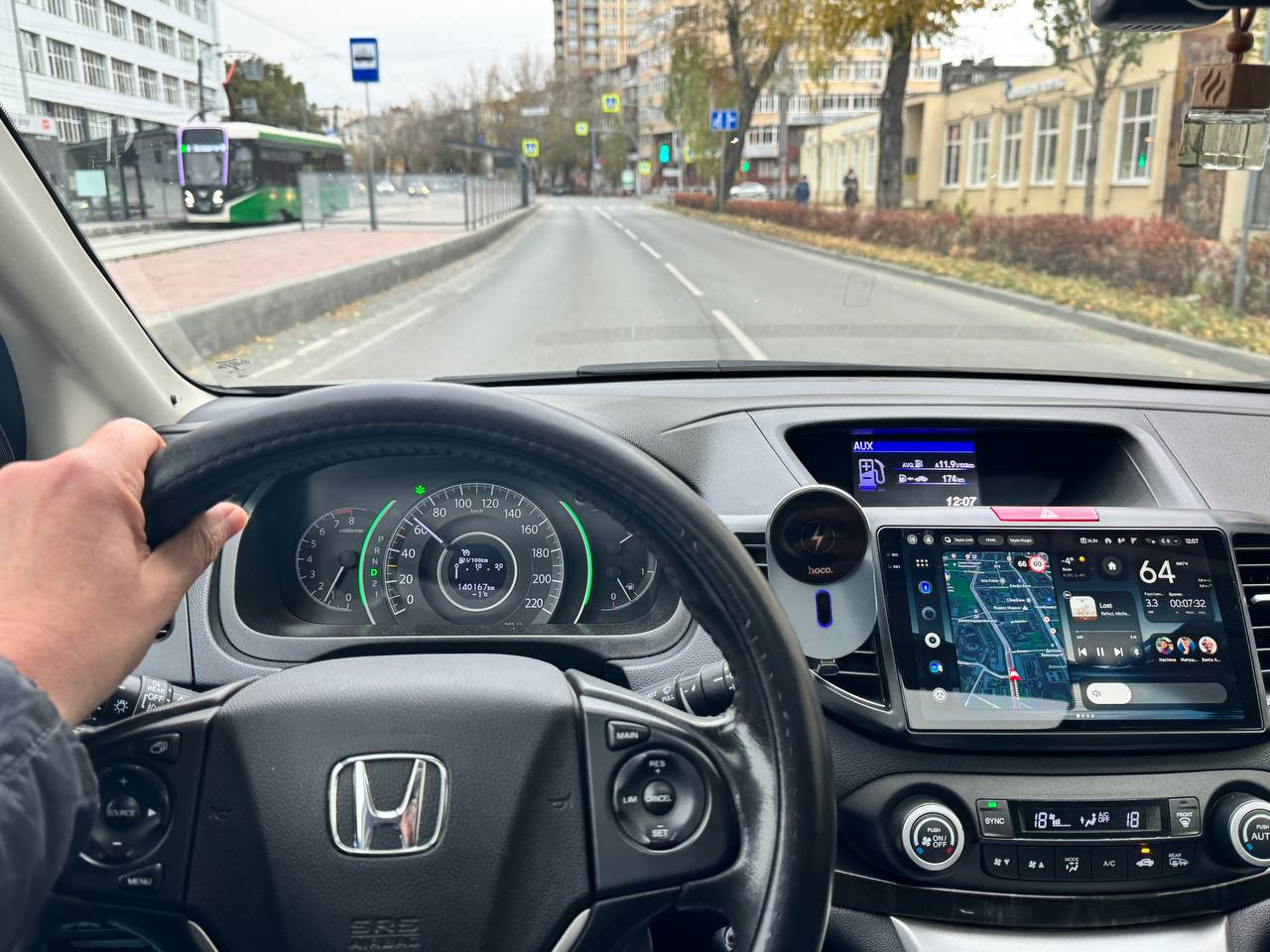

Ну вот, получается так, что прошлую запись в бортжурнале теперь можно выбросить на помойку! Я увидел достойный аппарат (TEYES CC4 PRO ) и решил, что ему быть в моем “космолете»)))
Почему я все-таки решился:
-Этот медиа центр даёт и правда прекрасное качество звука, не знаю, как насчёт встроенного усилителя мощности, но с линейного выхода звук просто зачётный!
-Встроенный звуковой процессор. (кста, проц отличнейший, не хватает только эквалайзера на каждый канал…)
-Богатый функционал. Ну это у всех есть, но здесь реально хорошо исполнено, есть мелкие недочёты по ПО, но все они не критичны, и я думаю будут исправлены обновлениями.
-Поддержка цифровых камер и интегрированный видеорегистратор сразу с передней и задней камерами. Тут правда есть небольшая звёздочка, но о ней позже.
-Наконец-таки нормально работающая функция изменения громкости в зависимости от скорости движения (пришла с последним обновлением)

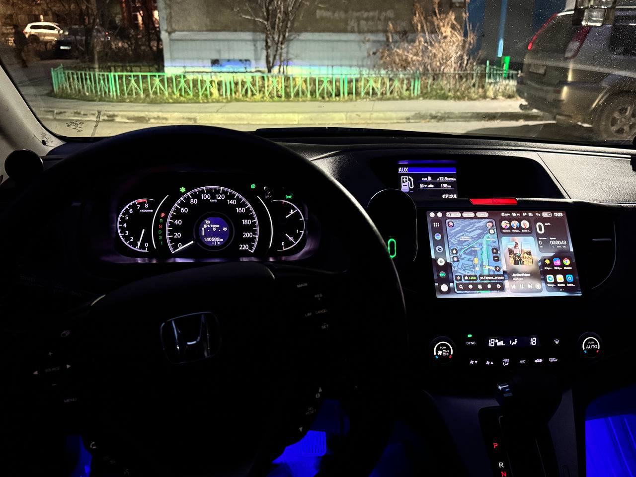

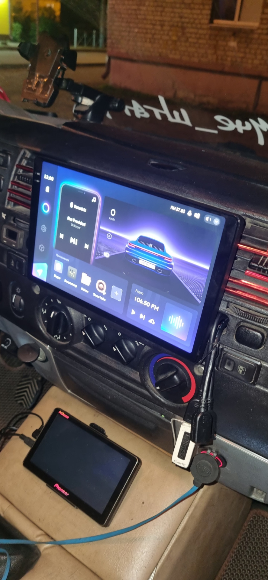

-Теперь появился нормальный экран, который не достаёт дешевым синим оттенком черного фона (особенно это заметно в темноте). Чтоб было понятно, о чем я, вот фото экрана одной из обычных моделей, а справа экран СС4.
И никакой синюшности. А что до немного бледного черного, то это последствие наклеенной на экран матовой гидрогелевой пленки. Она прекрасно избавляет от бликов, но очень сильно портит глубину чёрного. Буду еще думать и может быть сниму ее…
Кста экран с тактильным откликом -это космически удобно!

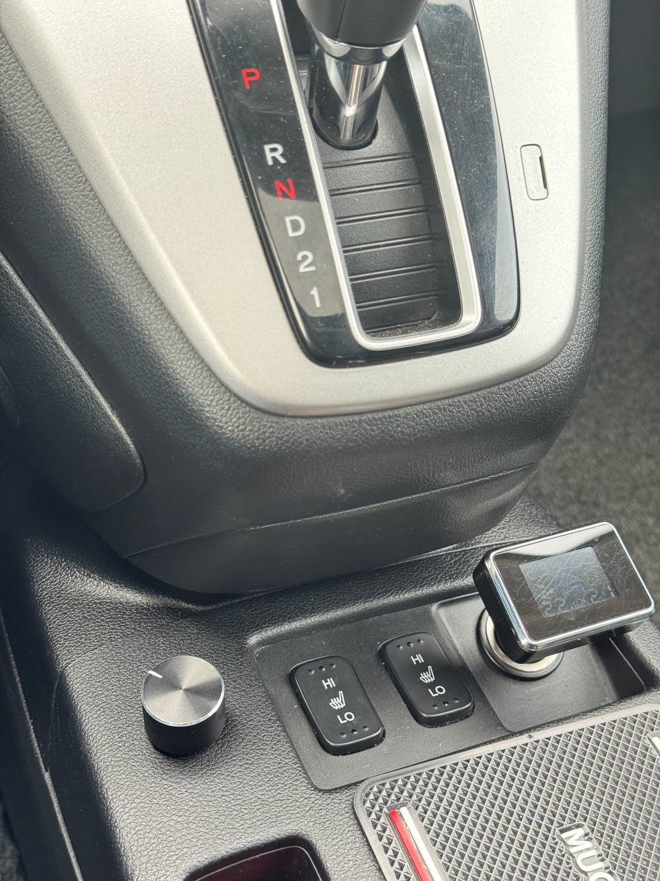

-И наконец вишенка на торте: у нас в городе появился отличный парень, который организовал производство и продажу отдельно подключаемых крутилок громкости для андроидских голов. Работает на 1000 баллов как будто заводское решение! Купил ее тут! Установил, подключил — получилось удобно. Крутилка прямо под рукой, регулирует звук в любой момент независимо что сейчас исполняет магнитола (не важно какое приложение в этот момент активно!)
Да, кнопки на руле тоже работают, но они медленнее)) а тут еще и быстрый мъют нажатием на крутилку реализован!

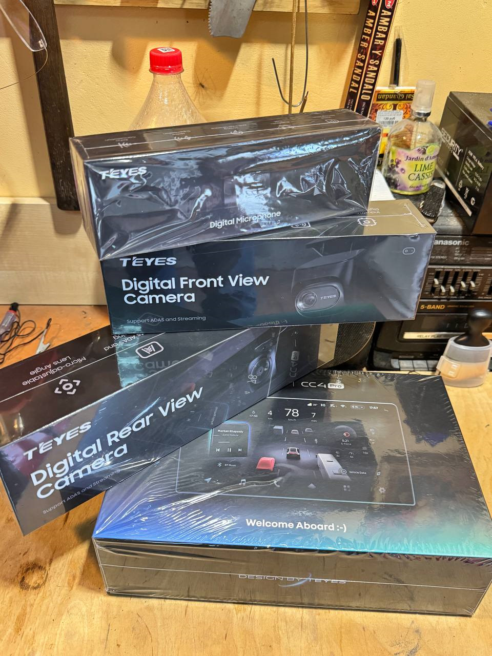

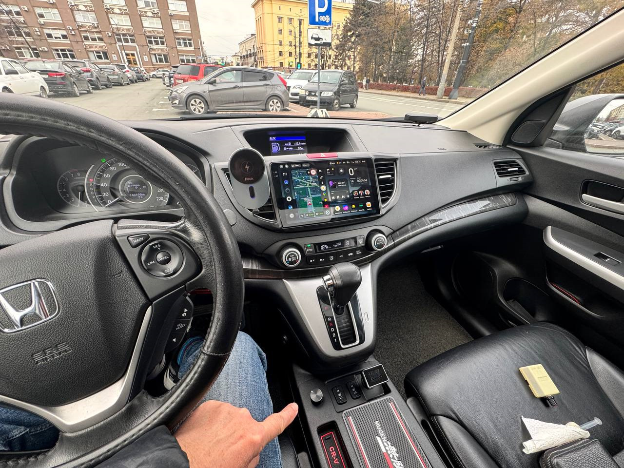

Ну а теперь чуть подробнее. Покупал у специализированных ребят, Если брать на Озон, то немного дешевле, но вот как там с поддержкой и гарантией… Покупал сразу полный комплект, голова, рамка, установочный комплект, цифровые: микрофон, передняя и задняя камеры.
Устанавливал сам с товарищем. В принципе ничего сложного, но есть нюансы))). У меня машина имеет простейшую штатную голову без каких-либо экранов. Установщики ее ещё называют «калькулятор», но есть штатный сабвуфер и усилитель мощности. В общем это одна из самых распространённых комплектаций. Но вот как раз на неё штатной комплектации в Teyes и нет! Обычное описание комплектаций выглядит вот так:

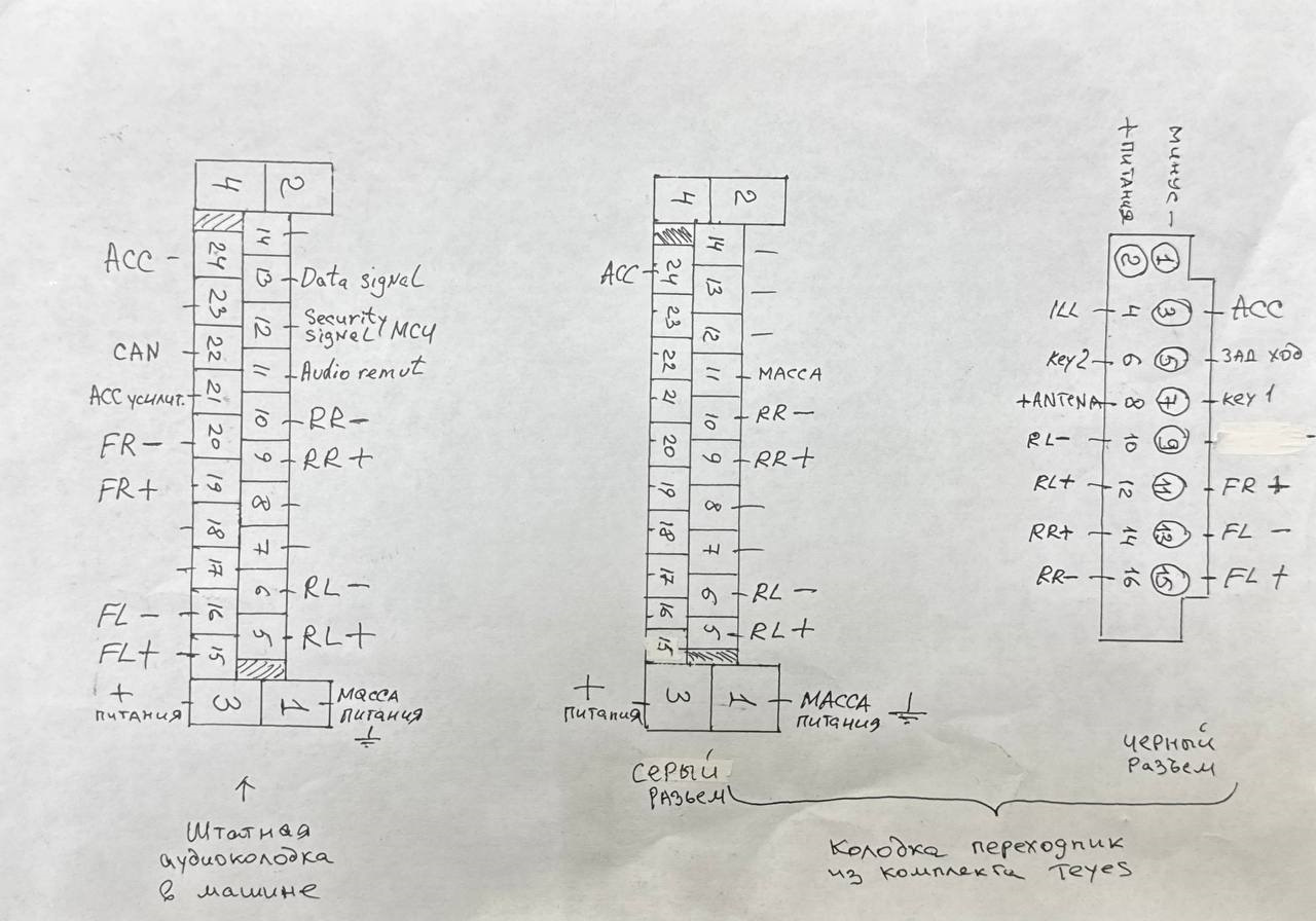

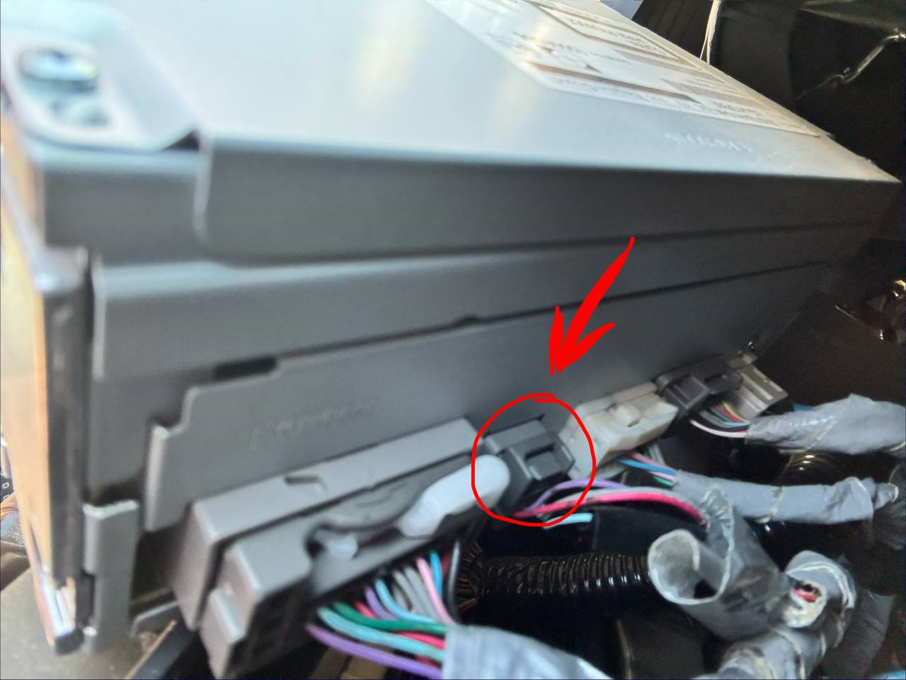

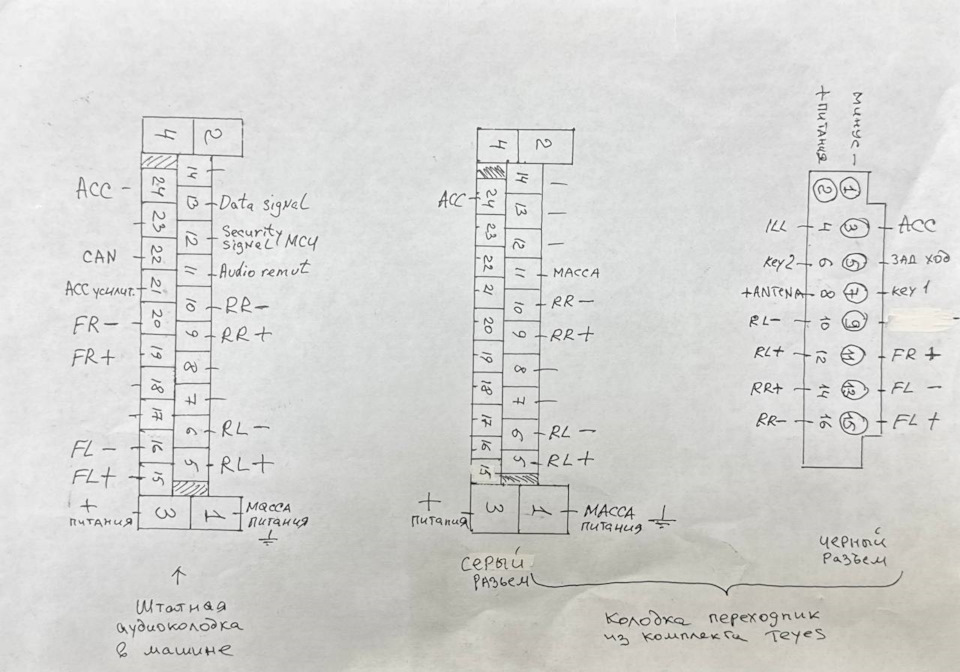

Тип В и С нам не подходит, а тип А он для машин, где сигнал с головного устройства идет сразу на колонки. А у нас то еще штатный усилитель! Кстати сначала думал избавиться от него, но после того как послушал, покрутил, порегулировал у товарища новый Teyes CC3 2K подключеный прямо на хорошую, легкую (Recoil REM65) акустику и результат меня очень смутил… Что то крутого звука я не услышал… а как же все эти прослушивания специалистами на всяких там YouTubах?))) Ну нет у меня от штатного усила звук намного круче!
Поэтому у нас остаётся только один выход, брать комплектацию А и при установке немного дошаманить!

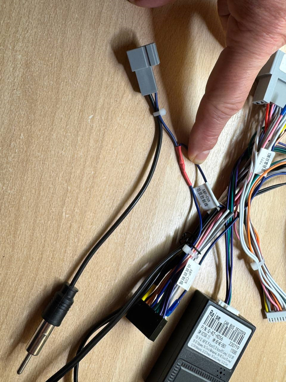

При штатном подключения Teyes в нашем случае в колонках будет тишина, это потому что теперь на встроенный в машину усилитель мощности (а у нас кстати стоит вполне себе такой нормальный усилитель Pioneer и как мы понимаем не китайский! ) не подаётся питание, что бы это решить надо синий провод AMP-CON прикрутить к тоже синему проводу который идёт на разъем радиоантенны ( оба провода находятся в колодке-переходнике из установочного комплекта Teyes).
Таким образом мы ACC подали на соответствующий вход штатного усилителя.

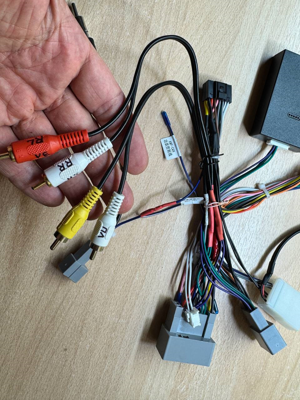

И после этого, звук появится, только он будет ужасным, противным и искажённым. Это получится потому что теперь на вход Вашего усилителя мощности попадает сигнал уже усиленный встроенным усилком Teyes. Дальше придётся прикупить, ну или где нить отрезать 4 разъемаRCA (тюльпаны) ПАПА. Потом надо в колодке-переходнике разрезать провода которые идут с усилителя Teyes
и вместо них в колодку подать провода от предварительного усилителя (низкий уровень) которые у Teyesa выходят на RCA.

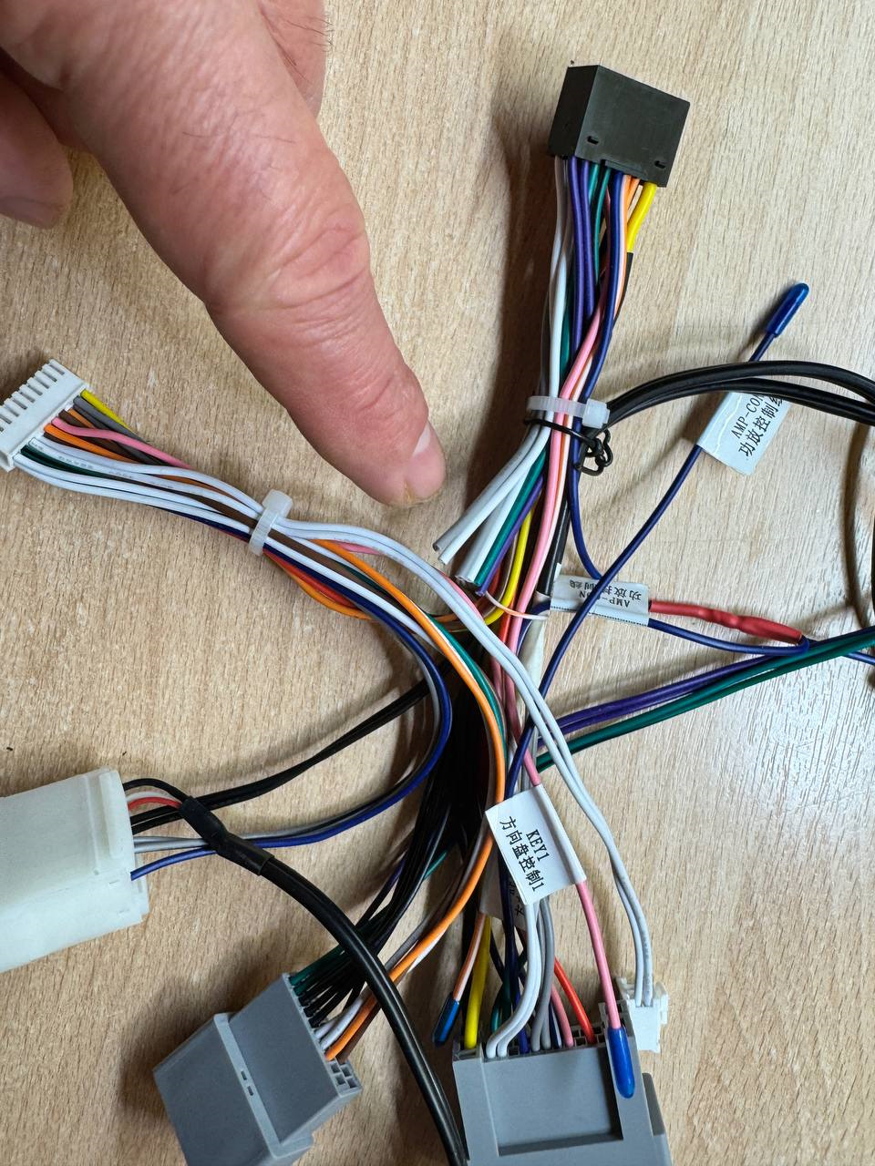

На этой кривенькой картинке результаты сравнительной распиновки штатной ГУ, разъемов Teyes и разъемов колодки-переходника из установочного комплекта.
В моем случае разрезаем белые и серые провода, и к тем что идут в сторону штатного разъема машины (серая фишка) подключаем тюльпаны для левого и правого передних каналов. Разрезаем синие и зеленые провода и подключаем левый и правый тыловой канал. ОБЯЗАТЕЛЬНО СОБЛЮДАЙТЕ ПОЛЯРНОСТЬ.

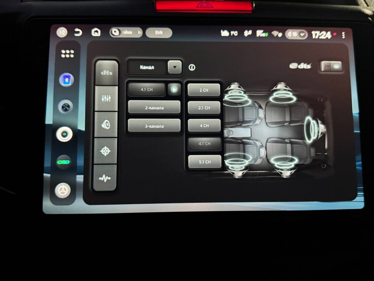

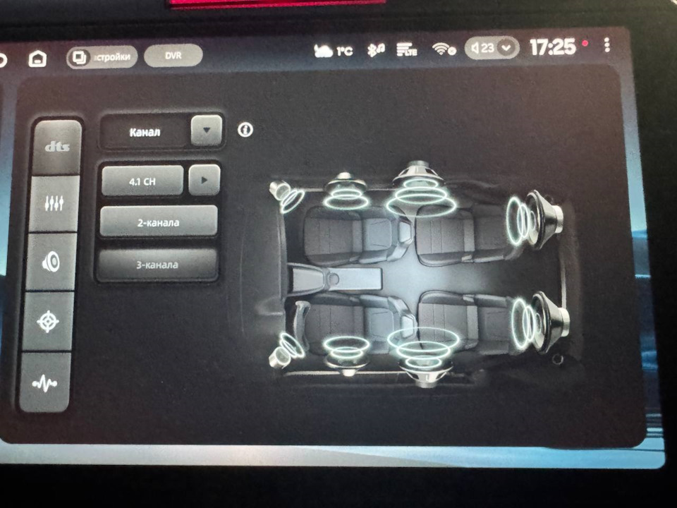

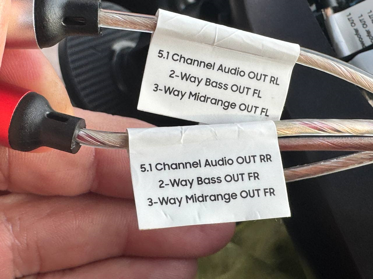

Теперь подключаем наши входа к тюльпанам Teyes. У RCA выходов Teyes есть несколько вариантов подключения, (на бирках тюльпанов-колокольчиков они подписаны как 5.1 channel или 2 Way или 3 Way Нам надо подключаться по схеме 5.1 channel. Удивлены? Мы же хотим стерео а не какой-то там сурраунд?! Но не все так просто, здесь больше вопрос к терминологии Teyes.
2Way это схема, когда вы подключаете переднюю аккустику двухканально, то есть на отдельный канал усилителя подключаются твиттеры, на отдельный миды и еще у вас остается канал для тыловых АС.
3Way это схема когда вы подключаете переднюю аккустику трехканально на отдельную пару каналов усилителя твиттеры, на отдельную пару каналов серединки и еще на отдельную пару каналов мидбасы. Тыловой аккустики в этом случае не предусмотренно.

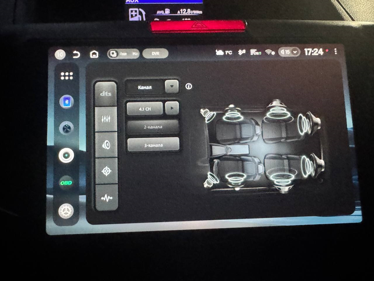

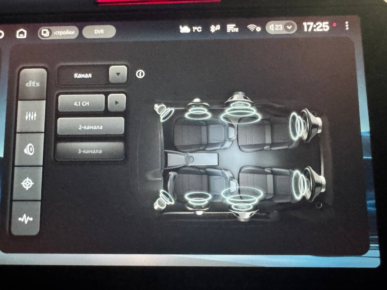

А вот 5.1 channel на самом деле позволяет в настройках головы выбрать подварианты: Просто стерео 2.0, Стерео и сабвуфер 2.1, 4 канала, 4 канала и сабвуфер, а также 5.1. (при физическом наличии центральной АС)
Как подключать тюльпаны:
5.1 channel audio RL – зад лево
5.1 channel audio RR –зад право
5.1 channel audio FL –перед лево
5.1 channel audio FR – перед право
5.1 channel center out R и 5.1 channel center out L – не задействованы

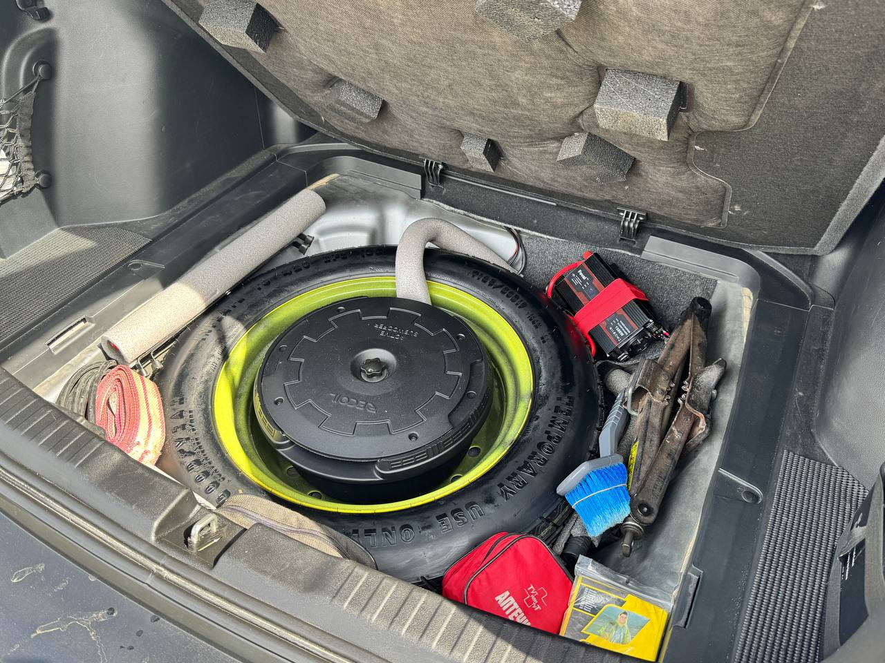

5.1 channel subwoofer OUT L и 5.1 channel subwoofer OUT R –я объединил адаптером и подал на вход своего активного сабвуфера RECOIL.
Здесь надо немного пояснить, Вы знаете, что у нашего «скромного» штатного усилка 7 каналов усиления! Два на передние твиттеры, два на передние миды, два на тыловые колонки и один на сабвуфер. (Но я родной саб отключил, в моей системе он слабое звено, поэтому про него дальше я забываю.) Но вот входов только 4. Поэтому как бы не хотелось реализовать схемы 2 Way или 3 Way, но при использовании штатного усилка Honda этого не получится. Да и не надо! Подключаем как я написал и потом в настройках DSP головы выберем необходимый режим 4.1СН.
После всех этих манипуляций звук уже вполне хорош, но надо еще уметь настроить. Там есть много нюансов и тонкостей, например очень легко напутав в значении задержки получить перемену фазы и убить звук… (((Поэтому если Вы сомневаетесь, то на настройку лучше съездить к спецам. Ну или хотя бы внимательно изучите интернет по этому вопросу. По умолчанию «из коробки» звук у Teyes не очень…
Ну и напоминаю, что в аудиосистеме моей машины ранее были заменены передние миды на Morel tempo 6, заменены штатные ВЧ на шелковые которые могут звучать гораздо ниже штатных, задние АС заменены на Morel maximo, установлен прекрасный активный, 10 дюймовый саб Recoil в докатку и сделана шумоизоляция дверей, крыльев багажника и потолка.
По результату всех плясок, танцев и настроек у меня получилось офигенное звучание и полная душа удовольствия! Система получилась музыкальная, и сцена позиционируется правильно над торпедо, и звук саба теперь ощущается спереди, а не из багажника и тарелочки чисто звенят и тамтам душу прям греет! Но только не надо мне сейчас пихать! Конечно же с точки зрения высокого искусства это не идеал – и всегда есть что улучшить, но для гражданской системы (на соревы я даже не думаю…) это даже очень неплохо. Еще раз, тем кому надо очень громко и чтоб прям долбит, такой вариант не зайдет!

Если что всякие там распиновки я брал вот тут: Распиновка штатной магнитолы и Еще распиновка штатной магнитолы Распиновка Teyes Распиновка штатного усилителя Honda
