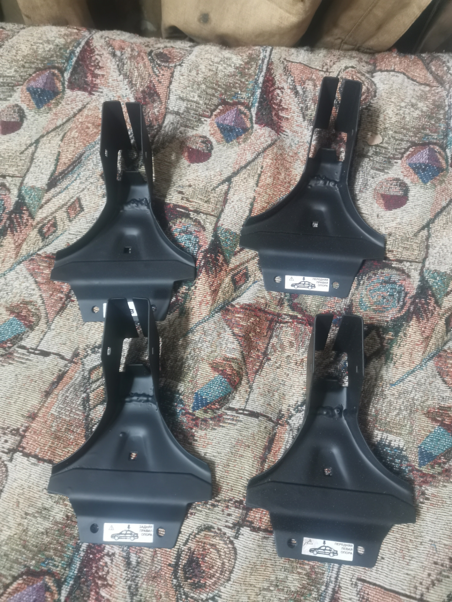

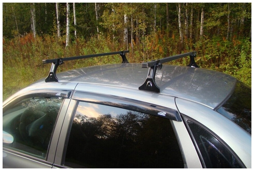

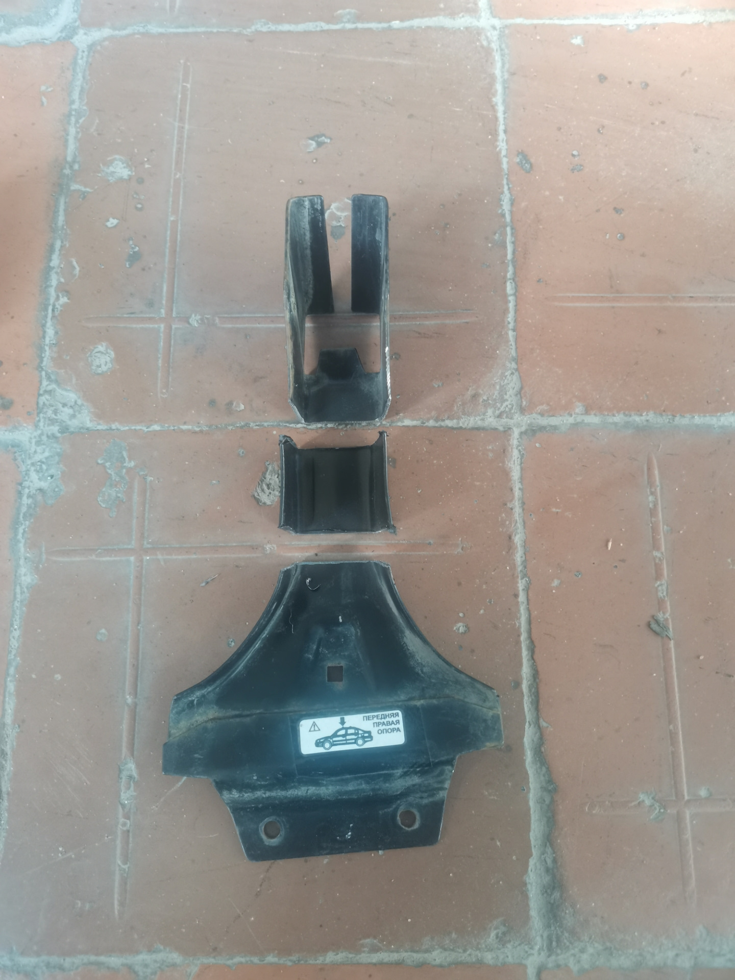

Всем привет. С самого приобретения багажника, поперечен на авто. Дико бесило его слишком большая высота над крышей.
Думал думал и нашёл решение. Как раз появился повод для этой реализации. Это уже в следующей записи.

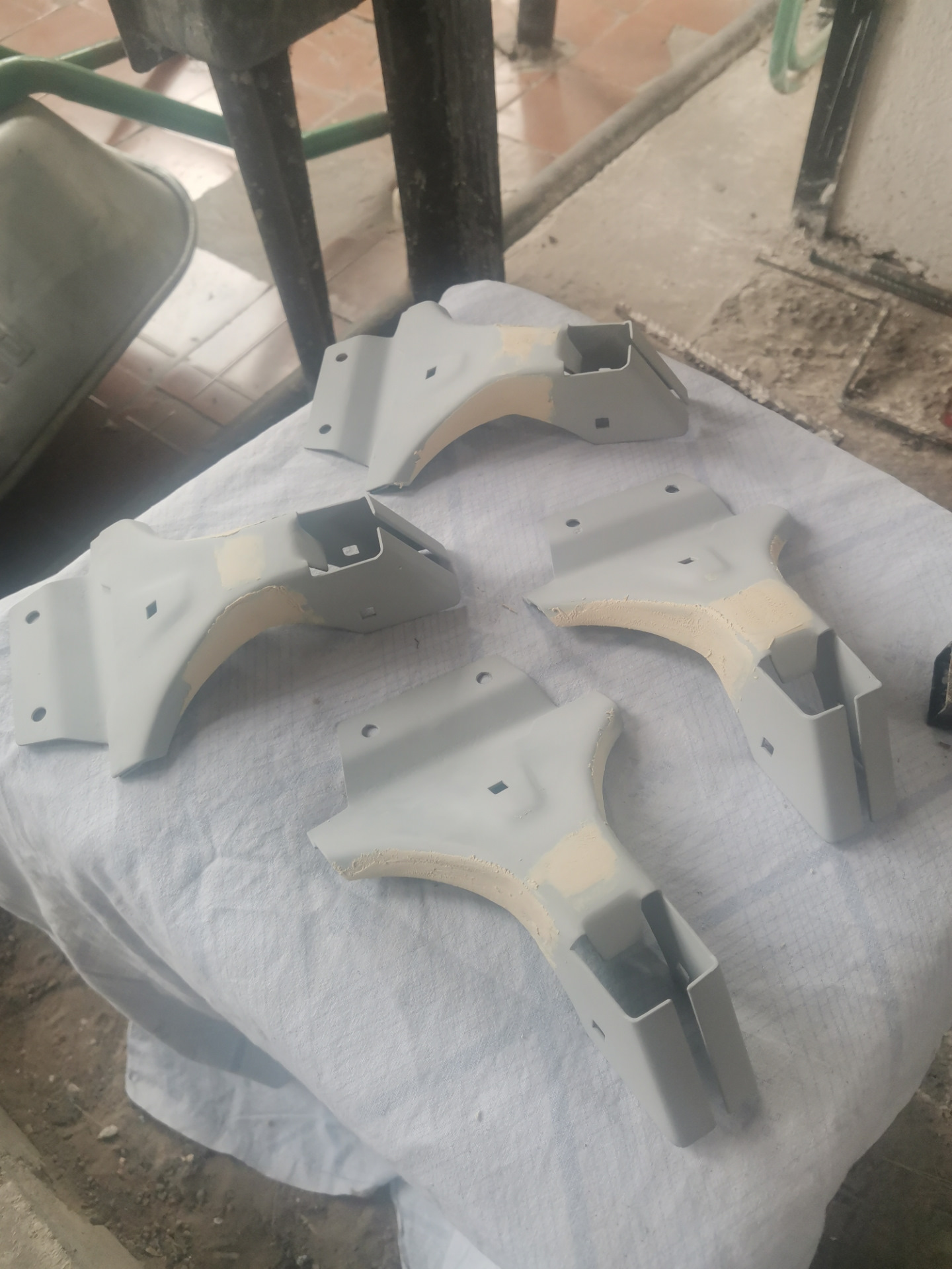

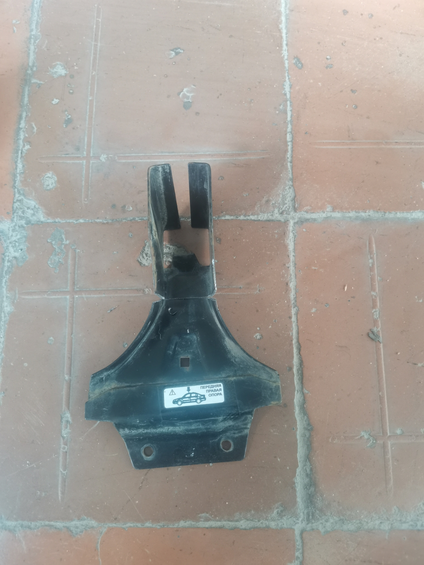

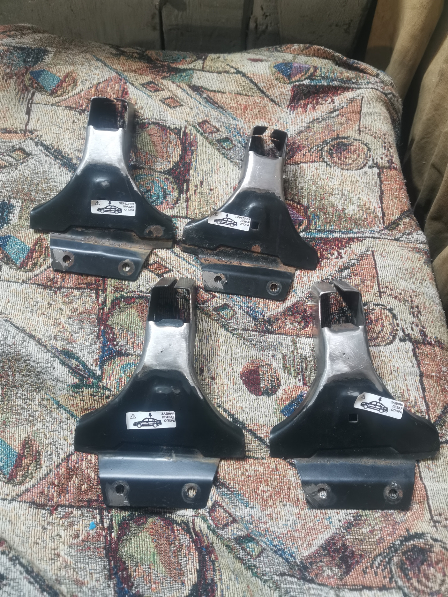

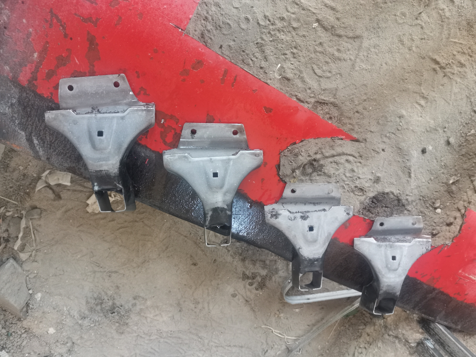

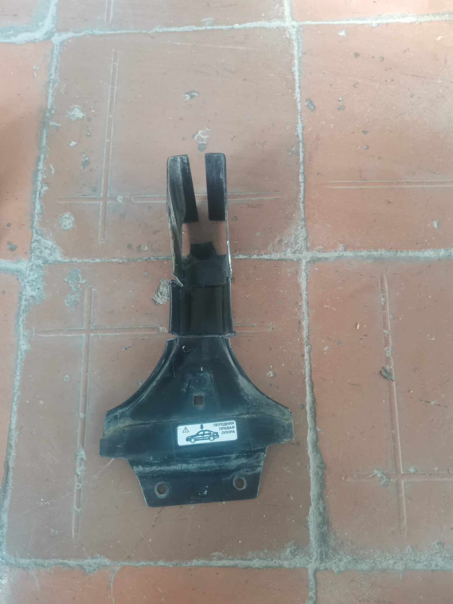

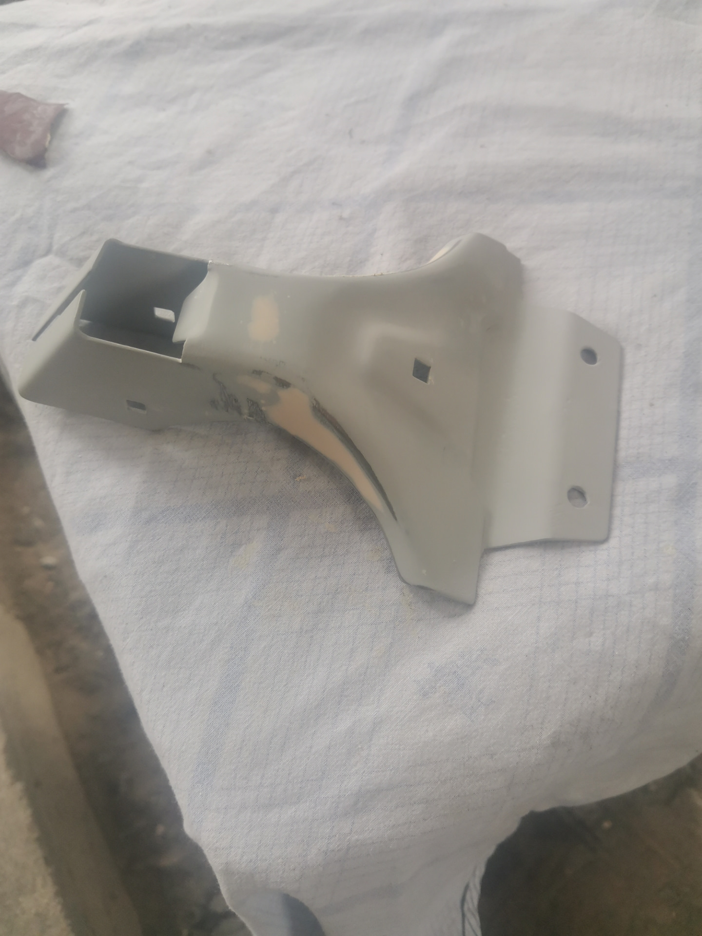

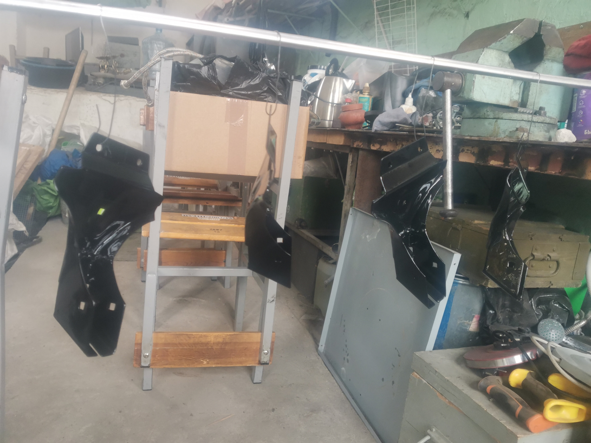

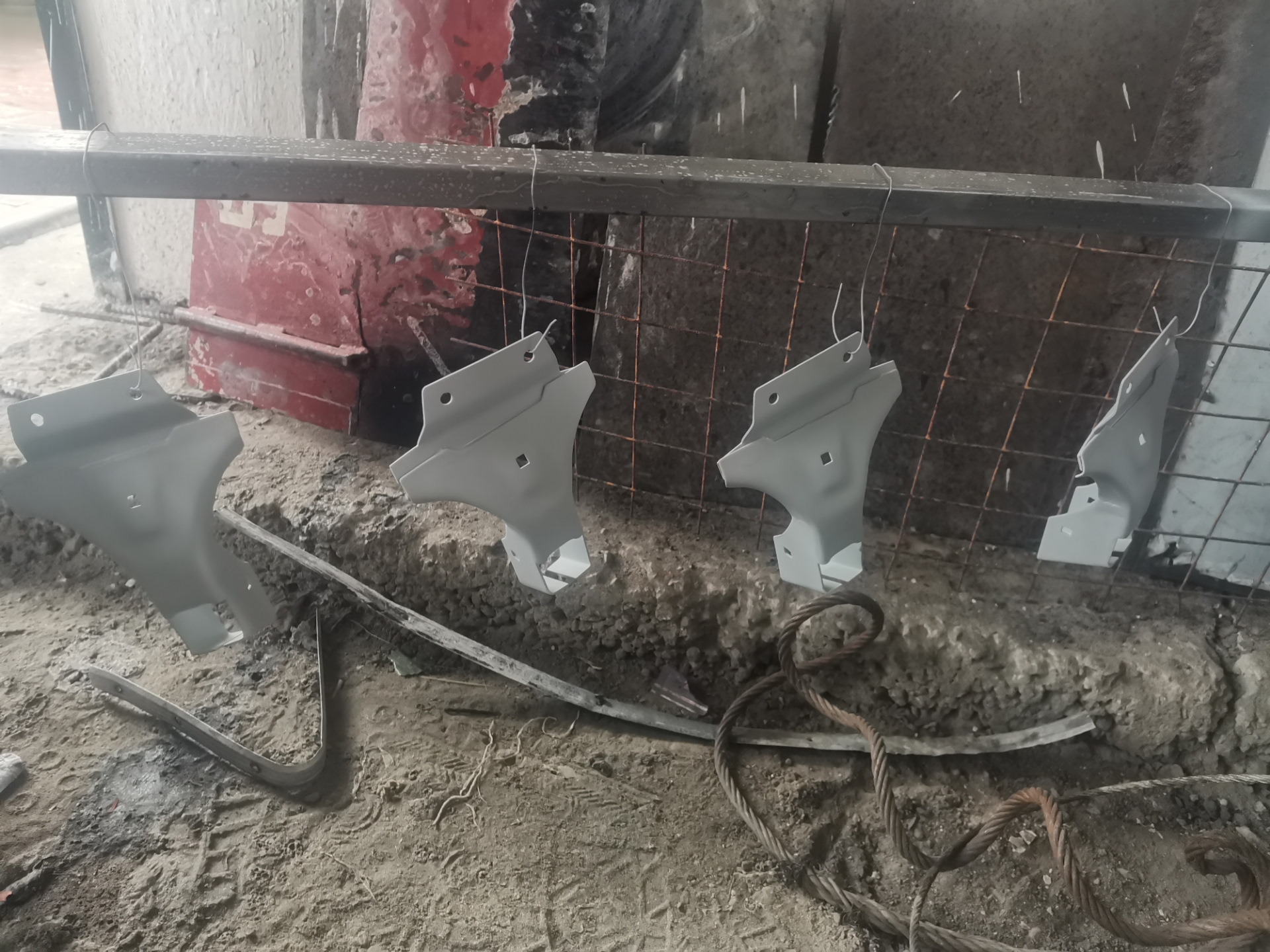

Ничего сложного: болгарка, сварка, краска и тд. И все готово. — 4см по стойкам багажника. Ниже делать не стал. Дабы была возможность поставить и привязать что то на него без проблем.

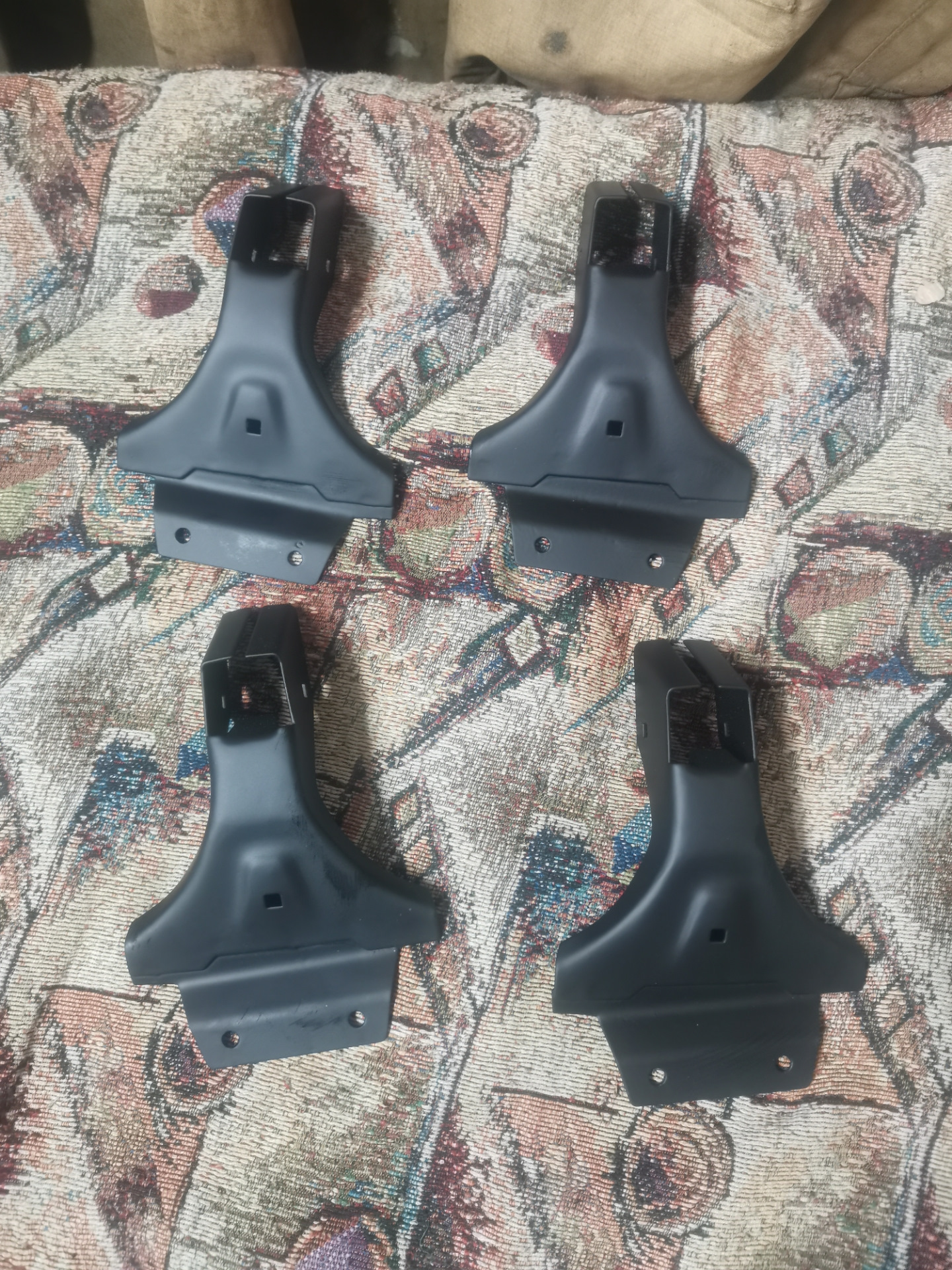

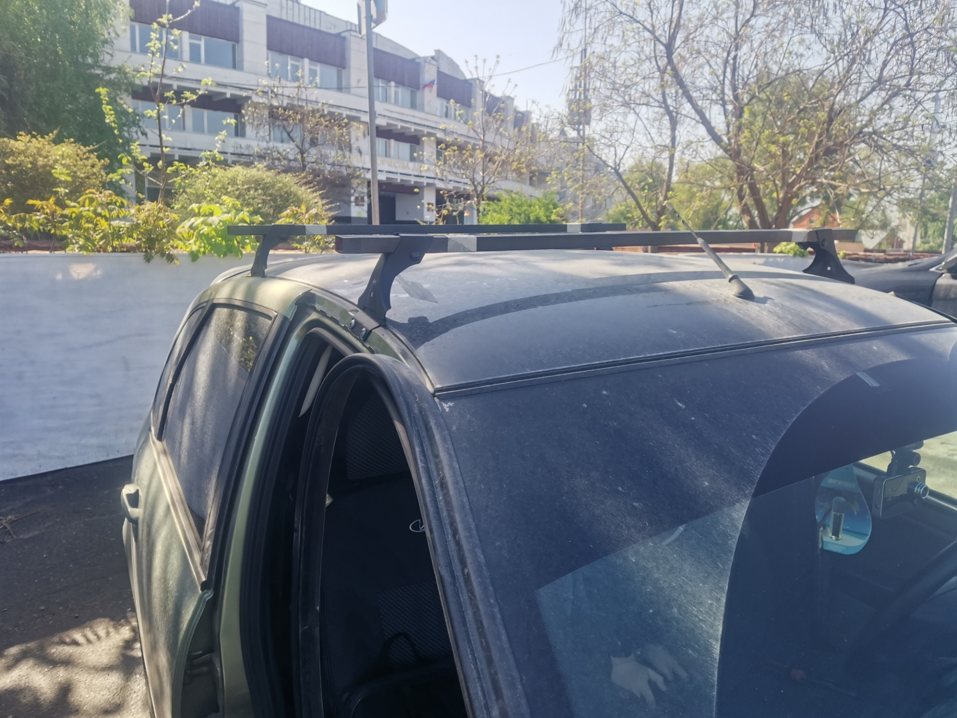

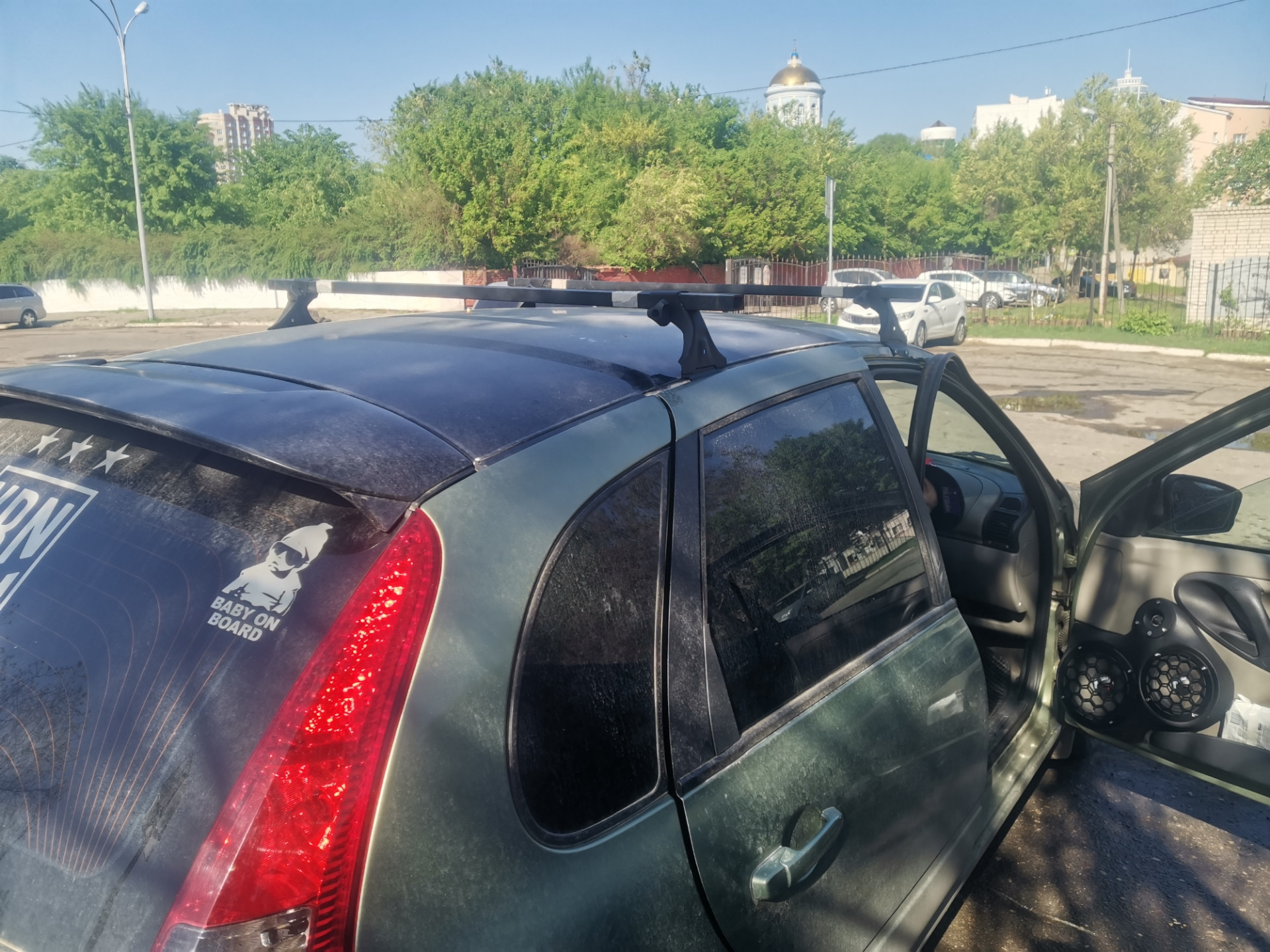

Как то так. Вид стал больше нравиться.
Думал как сделать чтобы за стойки багажника палки вообще не выпирали на ружу. Но не придумал пока, пока так.
Пробовал и диван возить и доски крепость не изменилась.

Норм тема. А я все думал тоже как сделать по ниже.Чем варил? Я себе ещё нашел профиль оцинкованный, вместо родной черняги.
Обычной сваркой. 3мм электрод. Я поперечен доставал из пластика, преобразователь и крунт с Кисточки. И как высохли засунул обратно.

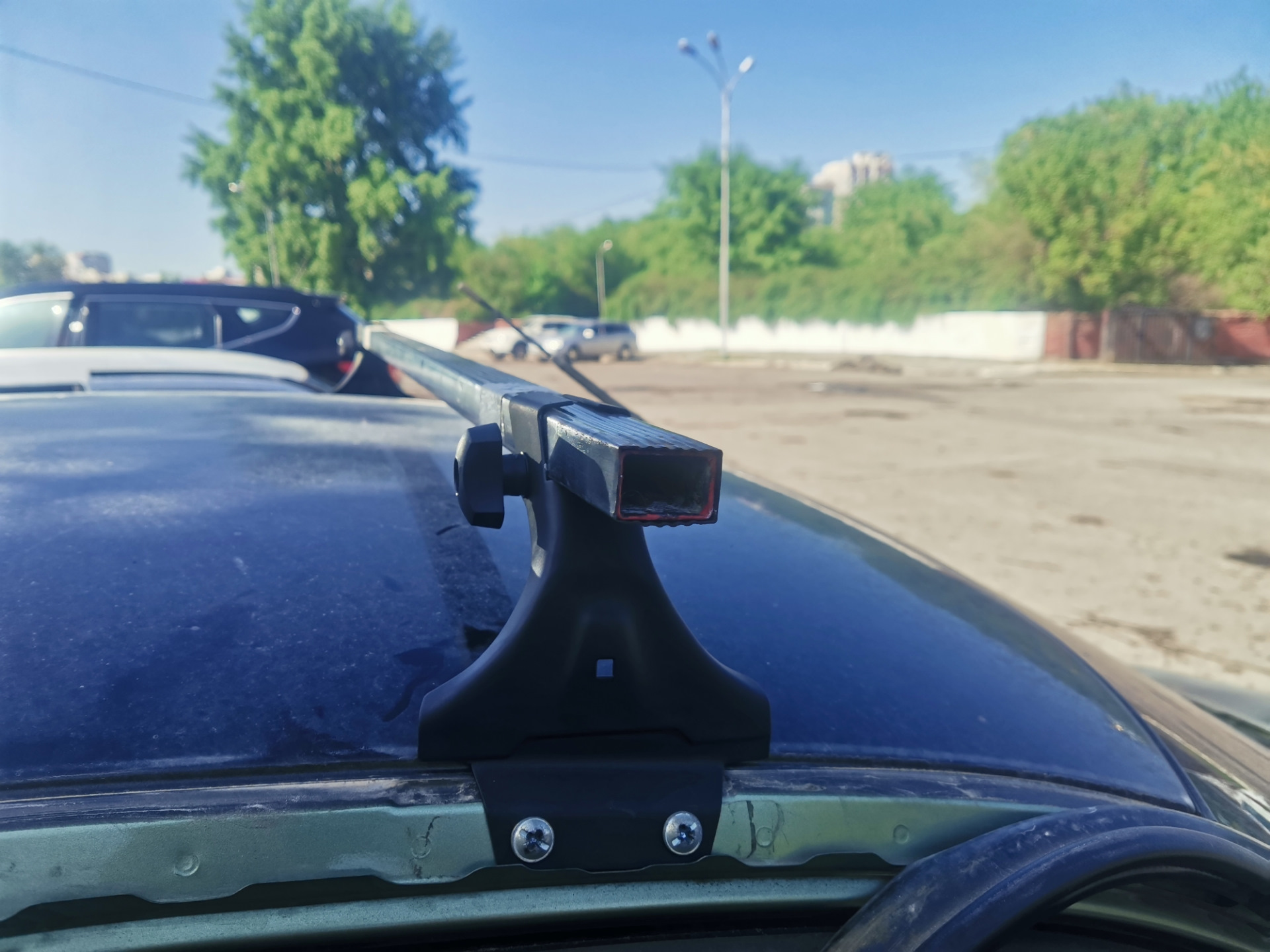

Ну смотря для чего кому нужен багажник. Согласен. Я с упора и в крышу не брал из-за того что не нравится конструкция тем что будет крышу протирать лкп
А где водосток там прям к кузову прикручено?
По заводу придумано так. У меня там все проклеено плёнкой, самостоятельно. Чтобы небыло контакта метал-метал
Ну я понял. Просто я хз как они ваще должны крепится
В кузове там резьбы под заклейками. К ним на винты. Но между лучше что то поклеить не сильно толстое.
Но зачем?! Аэродинамики не добавилось, думаю один фиг гудит выше 80км/ч. А так прикрутил, перевез груз, снял. 5 минут поставить, 3 минуты снять. Зачем его постоянно на крыше носить?
Вот тут могу немного поспорить. Со сток высотой от 100 уже был дикий гул багажника, что на уши давило. А с такой высотой и 130-140 полет нормальный. Не гудит.
