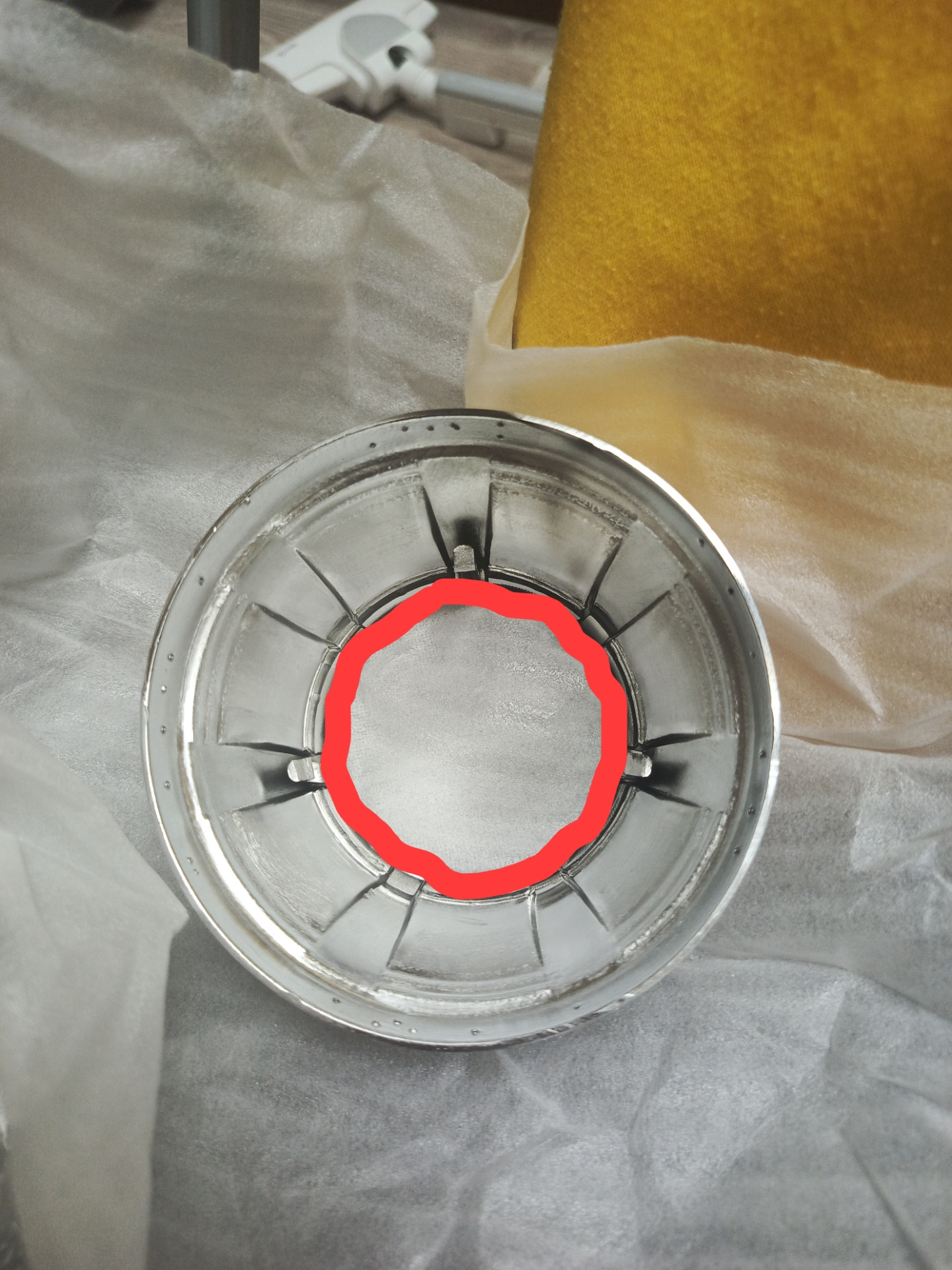

Всем добрый день! В предыдущем посте я писал про замену линз. И что из-за ангельские глаз стекло фары упирается о стекло и давит на линзу. Съездил я в деревню, и по трассе я понял, что линзы светят слишком низко, и освещение только под носом. И я решил снова разобрать фары, переделать.
Первым делом я решил попробовать купить другие маски, но смысла их менять нет, ангельские глазки так и упираются о стекло, давит на линзу и линза смотрит вниз.
Попробовал вставить стекло без ангельский глаз, выхожу на проверку и все норм, фары светят как нужно. Но, я не хотел убирать глазки, нравятся они мне, это как изуминка для меня моего авто.
И я начал думать как же сделать так, чтобы их оставить. Достаточно было на 1 см утопить глубже маску или глазки и все бы встало на свое место. Сначала решил заказать маски сразу с глазками в комплекте, свиду они были установлены глубже.
В итоге по диаметру они не вошли, именно в сам отражатель, в итоге возврат.
Далее уже думал, что придётся снять глазки и поставить маски чисто без ангельских глаз. В общем лёг я спать, расстроенный, думая о том, что завтра соберу фары без глазок и на этом всё. Но, в первом часу ночи пришла мысля как все таки оставить глазки.
Изначально думал ещё, что посажу линзу на шпильки отрезав отверстие в отражателе, но боялся, что потом не смогу ровно поставить линзу, без нужных инструментов. А мысль пришла не линзу утопить, а уже сами маски с глазками. Было принято решение сломать защелки масок и отрезать маски там куда упиралась сама линза.
Отрезав этот стопор так скажем поставил маску с глазками и очень плотно она ушла глубже на 1,5 см примерно. Ставим стекло и наблюдаю, что стекло уже не упирается.

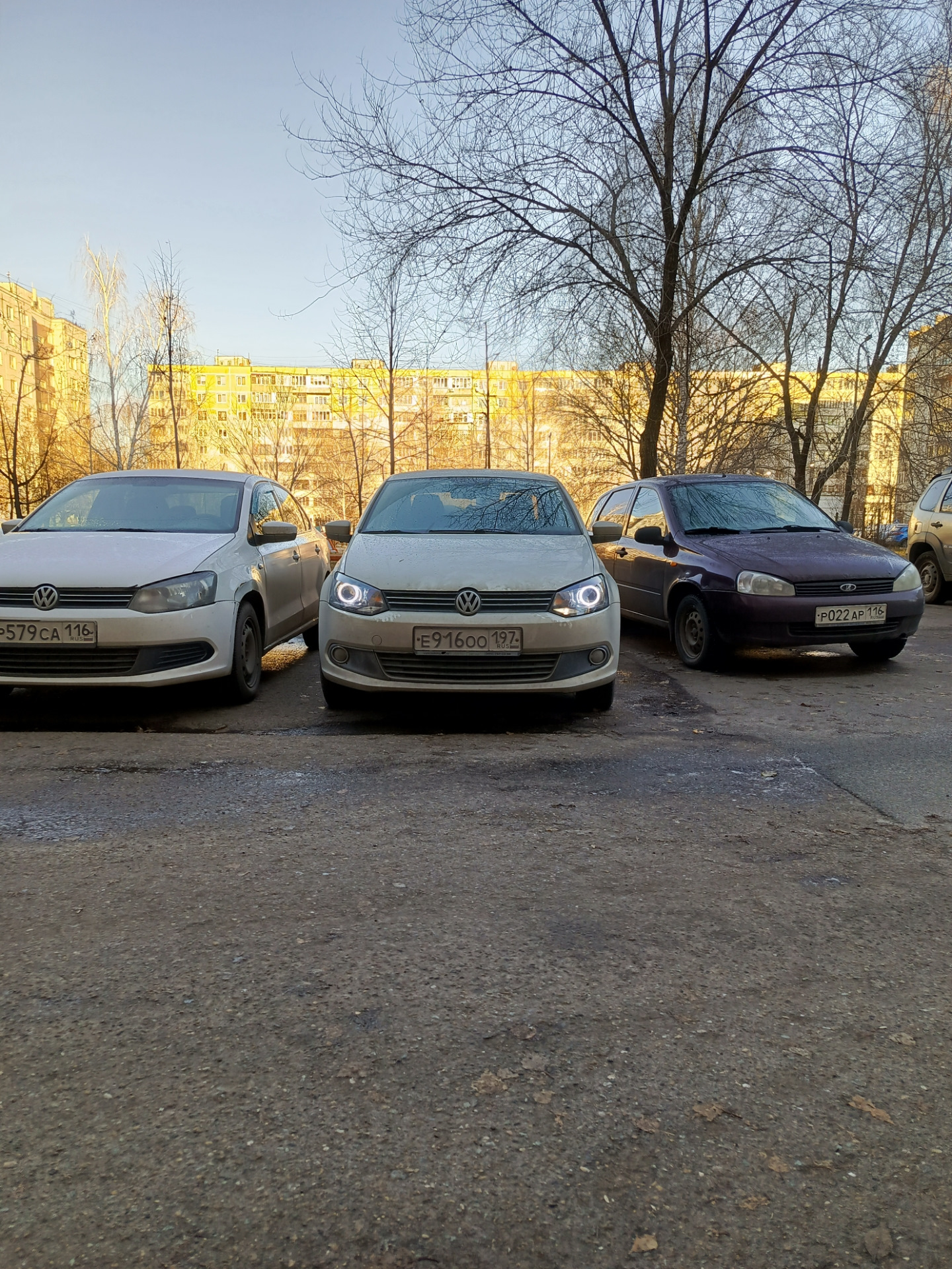

Замотав в двух местах стекло изолентой выхожу на проверку и Слава богу фара светит как нужно.
И я радостный и довольный иду домой уже клеить стекла. 😄
Также решил купить другие глазки двухрежимные с дхо и поворотниками. Также у этих глазок матовый рассеиватель, за счёт этого равномерное свечение.
