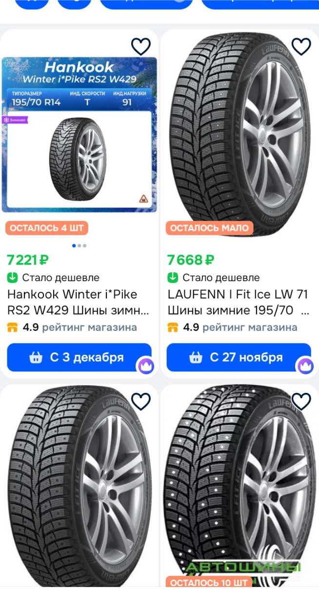

Мысль об покупке зимней резины давно засела в голове, но подобрать подходящий размер на Волгу — то ещё удовольствие. Сейчас у меня новое лето 205/70/14 и отыскать соответствующую зимнюю резину вблизи просто невозможно, покупать б/у с доставкой без возможности нормальной проверки и за немалые деньги — то ещё извращение. Поэтому с приходом заморозков Волга встанет на прикол до следующего тёплого сезона или покупки зимки

Купи диски на 15, там выбор резины отличный, сейчас очень сложно найти резину хорошую под наш размер

На озоне закажи резину там её много. Главное что бы шипованая была а если 205/70 дорого то возбми 195/70 у меня сейчас зима 195/70 стоит и ничего страшного даже по высоте не сильно потерял
Проблема размера 205/70/14 в том, что на озоне в параметрах вообще нет такого сочетания. Вбиваю в поиск — выдает 175/70 и подобные.
195/70 выдаёт, но там даже ноунейм варианты без рейтинга стартуют с неприличных цифр.
А покупать непонятную резину за чуть ли не стоимость самой машины такое себе, лучше уж не ездить вовсе.
На Авито попадаются варианты, но там только ждать и надеяться.
Я вот на днях продал комплект колёс, 2 убитых летних и 2 на новой всесезонке волтайр за 3к. Зимняя 5-10к за комплект висит, но там скорее дело в продавцах, которые вечно не на связи и т.п.
