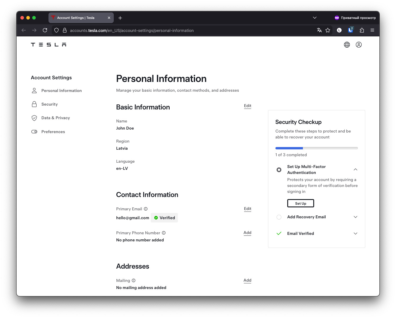

Далее создаем новый Tesla-аккаунт на новый адрес электронной почты, с указанием региона Латвия и без какого-либо платежного или иного адреса. У меня как раз завалялся один Tesla-аккаунт после аренды Tesla Toolbox 3:

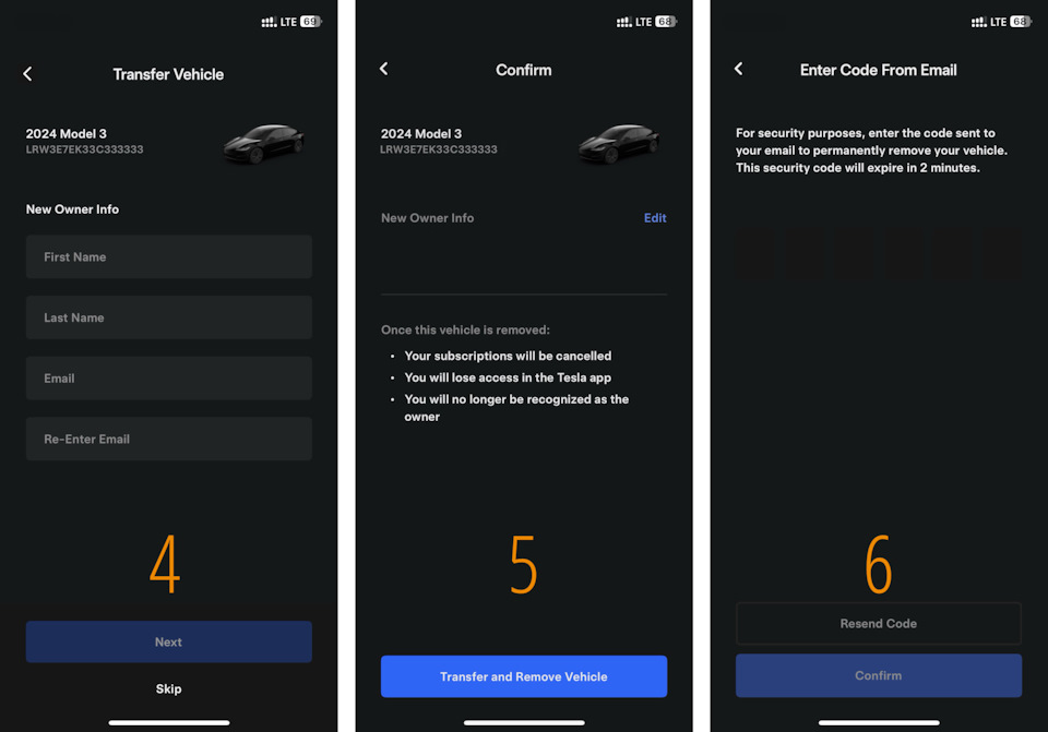

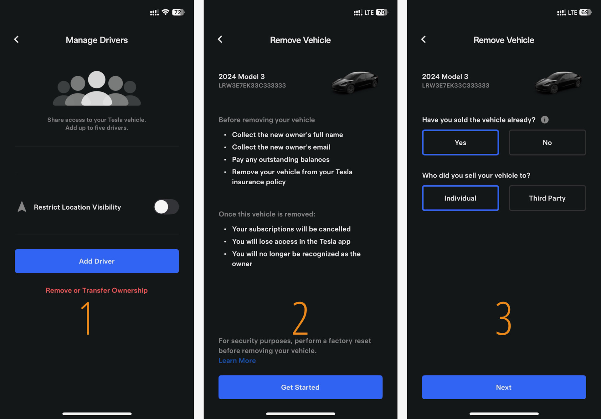

Шаг № 2. Перенос автомобиля

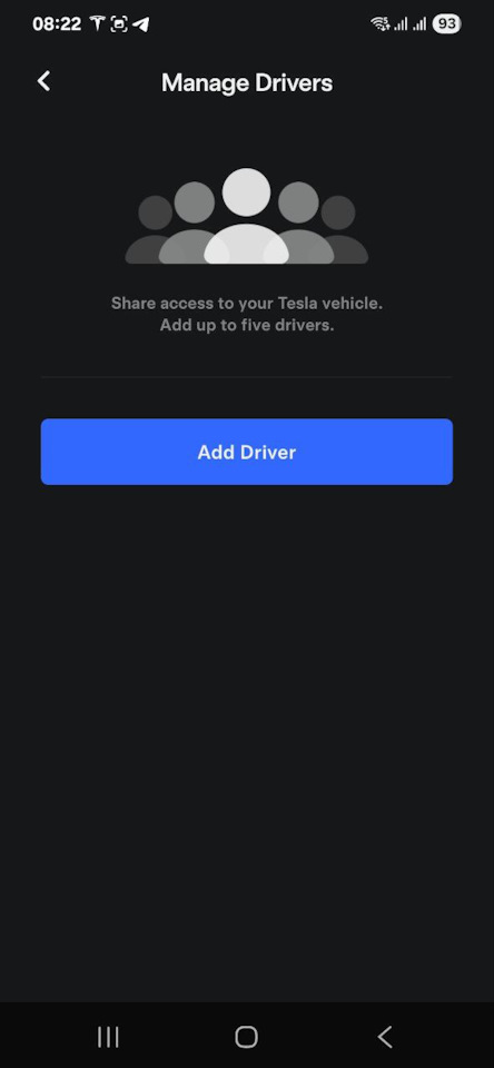

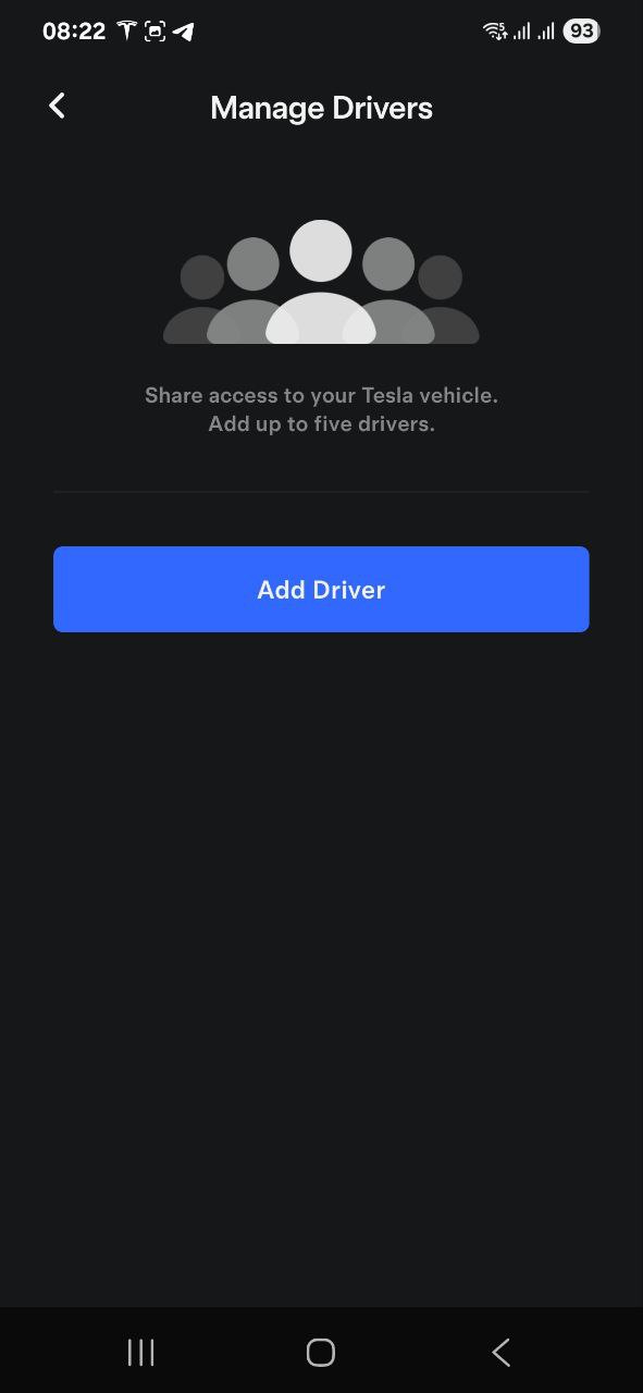

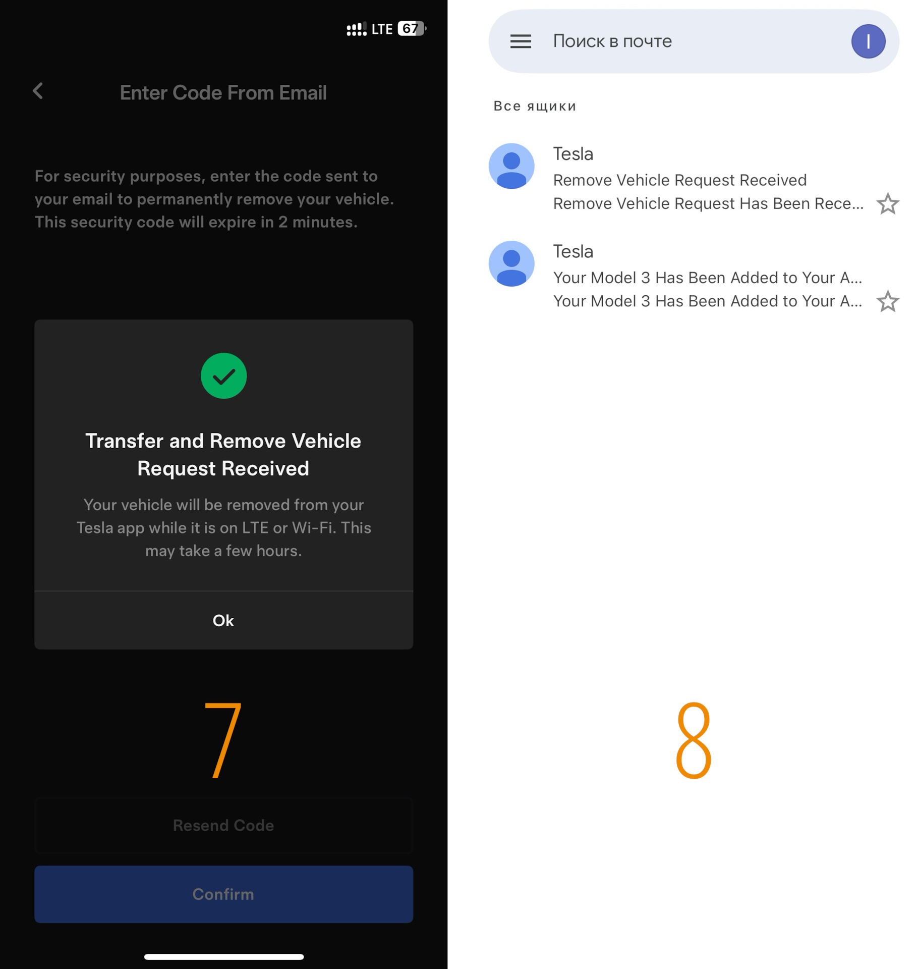

Открываем мобильное приложение Tesla, где находим раздел управления водителями и нажимаем «Remove or Transfer Ownership» (снимок 1), соглашаемся с предложенным и нажимаем «Get Started» (снимок 2), а на следующей странице указываем, что автомобиль был продан физическому лицу (снимок 3):
Примечание: на Android кнопка «Remove or transfer ownership» спрятана чуть дальше. Для перехода к ней нужно нажать кнопку «☰», затем «My products», затем выбрать свой автомобиль, а затем нажать «Remove or transfer ownership».
Далее указываем имя, фамилию и дважды адрес электронной почты нового Tesla-аккаунта (снимок 4), подтверждаем начало переноса нажатием кнопки «Transfer and Remove Vehicle» (снимок 5) и вводим шестизначный код, который приходит на электронную почту старого Tesla-аккаунта (снимок 6):
Если все сделано правильно, то Tesla сообщает нам получении запроса на перенос (снимок 7), а одновременно с этим мы получаем письмо об удалении автомобиля на старый адрес электронной почты и письмо об добавлении того же самого автомобиля на новый адрес электронной почты (снимок 8):
Таким образом, автомобиль переносится без указания какого-либо конкретного адреса в Латвии и без отправки своих документов, а в результате видим свой автомобиль в новом Tesla-аккаунте:

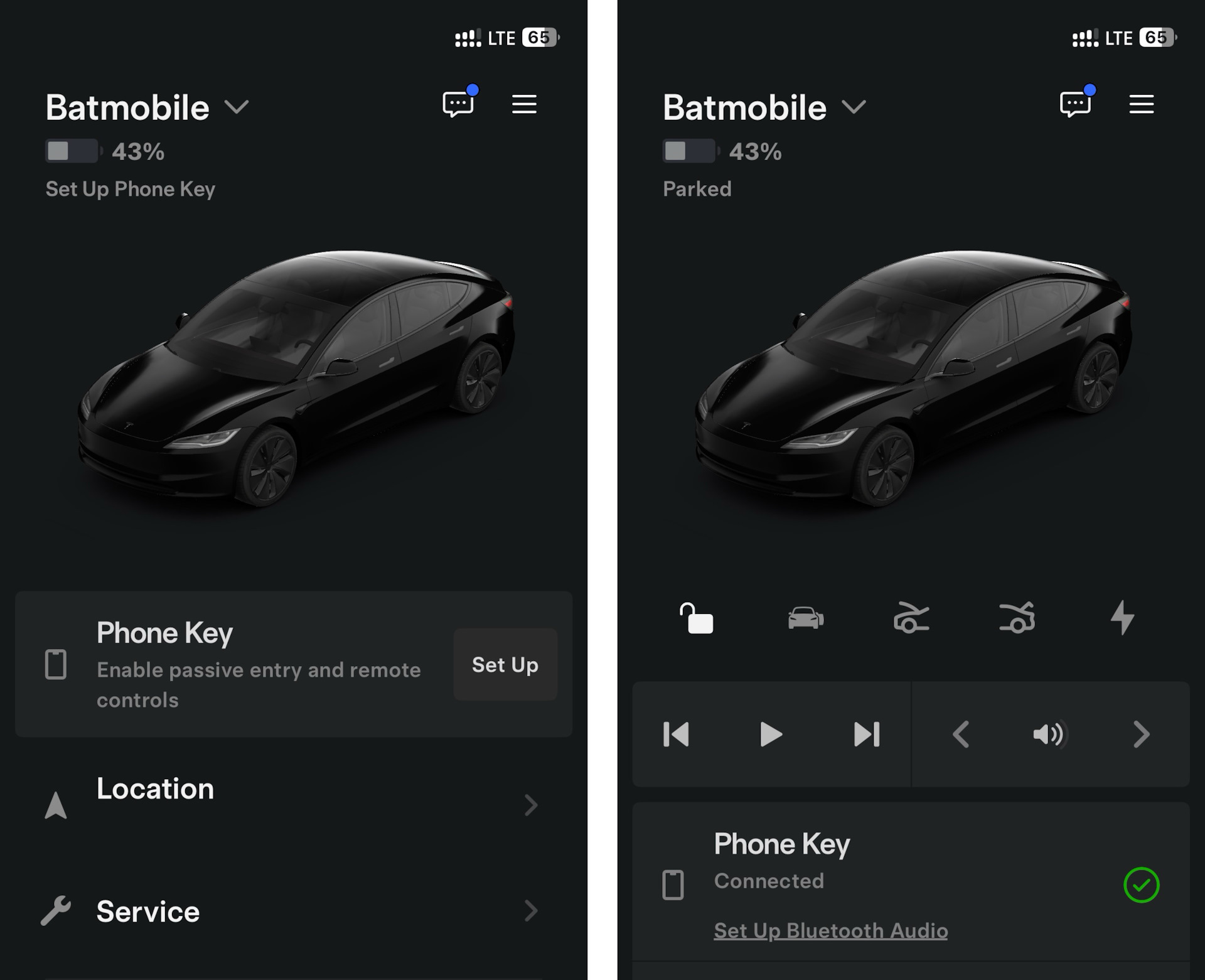

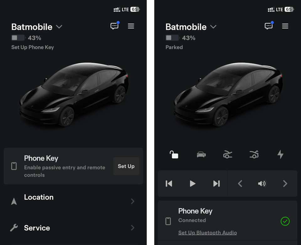

Шаг № 3. Настройка приложения и телефона в качестве ключа
Открываем мобильное приложение, выходим в нем из старого Tesla-аккаунта, а затем заходим с новым Tesla-аккаунтом и не забываем подключить телефон как ключ (добавлять ключ необходимо находясь в автомобиле):

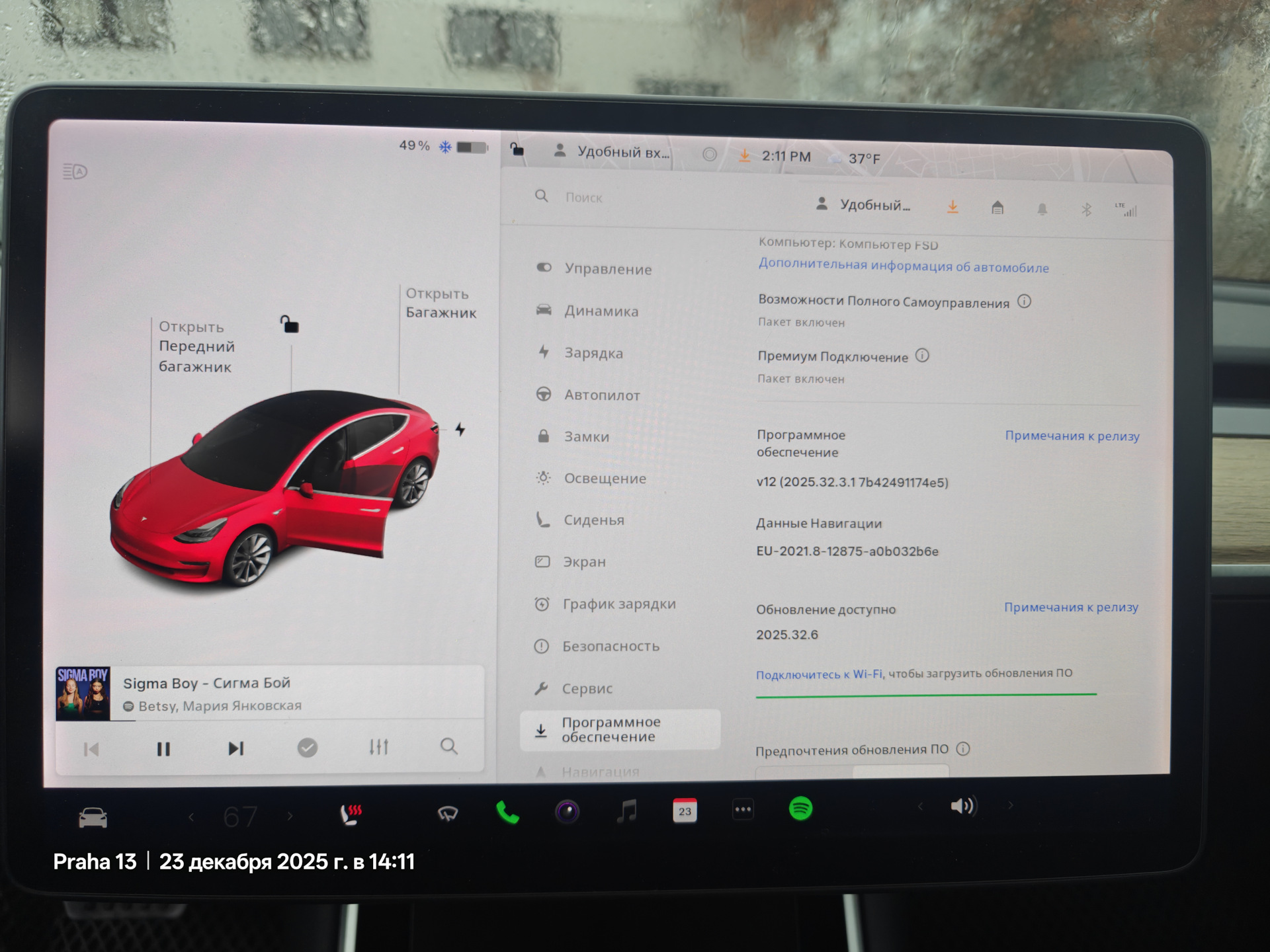

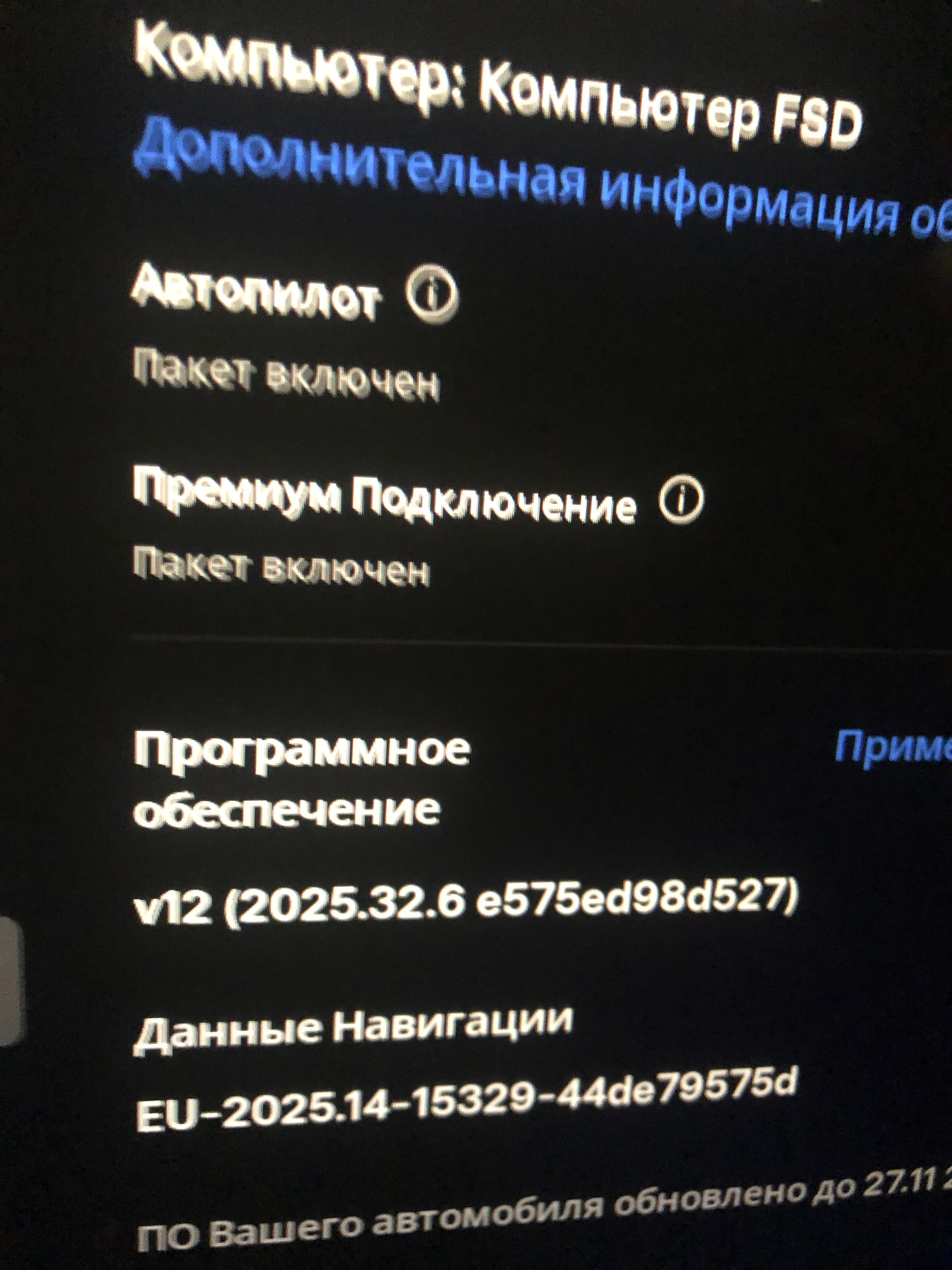

Ну а чтобы спалось спокойно, убеждаемся в наличии бесплатного Premium Connectivity после загрузки автомобилем нового конфига (для этого я отключил питание и проверил через полчаса):

А что пишет в разделе программного обеспечения по поводу премиум-подписки?

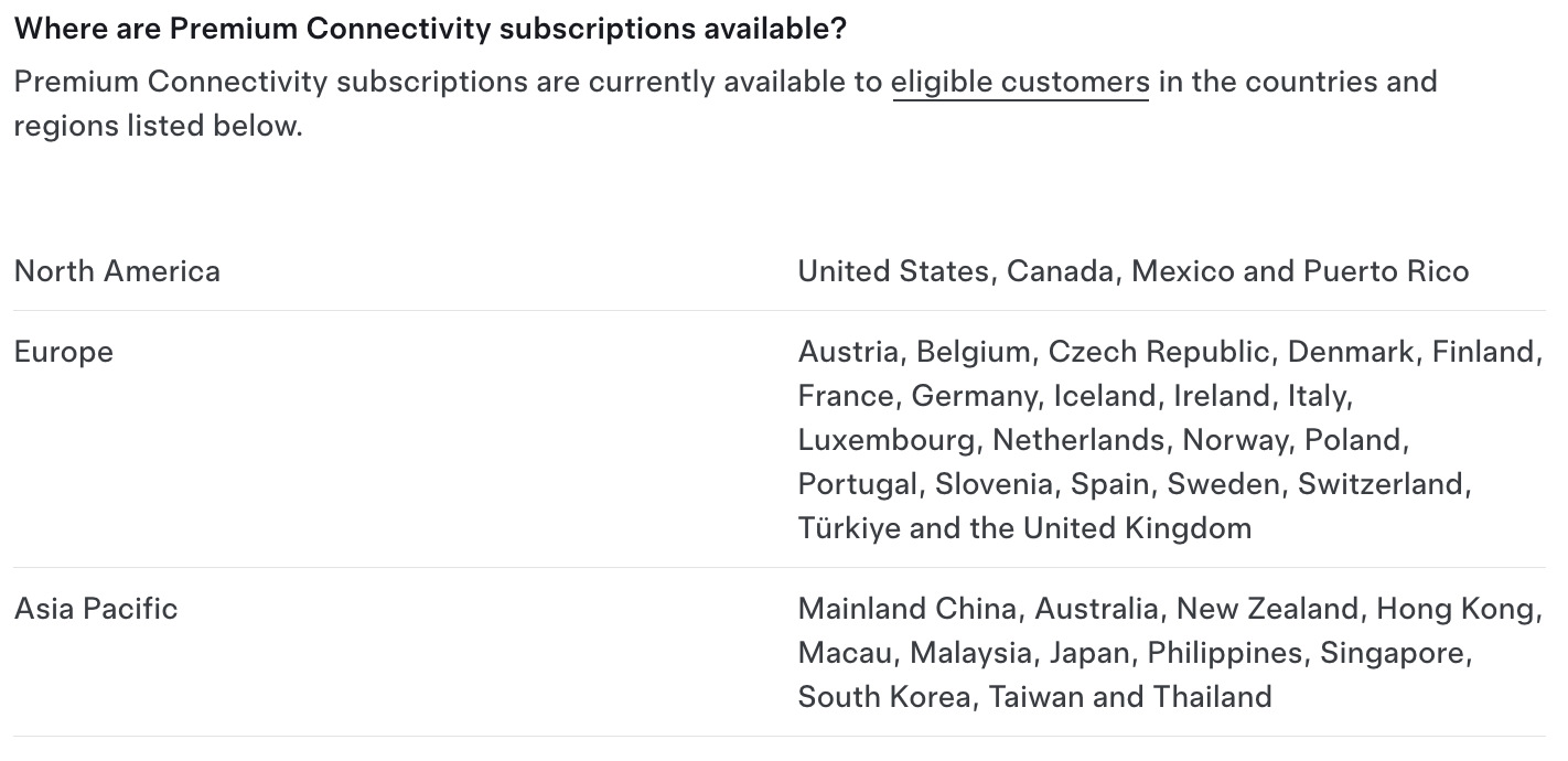

1. В каких странах остался бесплатный премиум? Или везде убрали?
2. Где в приложении на андроид можно проверить включен премиум или нет?
3. Если авто из США физически находится в Чехии на номерах Украины и водительское украинское или как вариант чешское, можно как-то включить премиум бесплатно? В аккаунте тесла изначально и сейчас была указана страна Чехия.
1. Бесплатная подписка осталась в Латвии, но для добавления туда необходимы соответствующие документы.

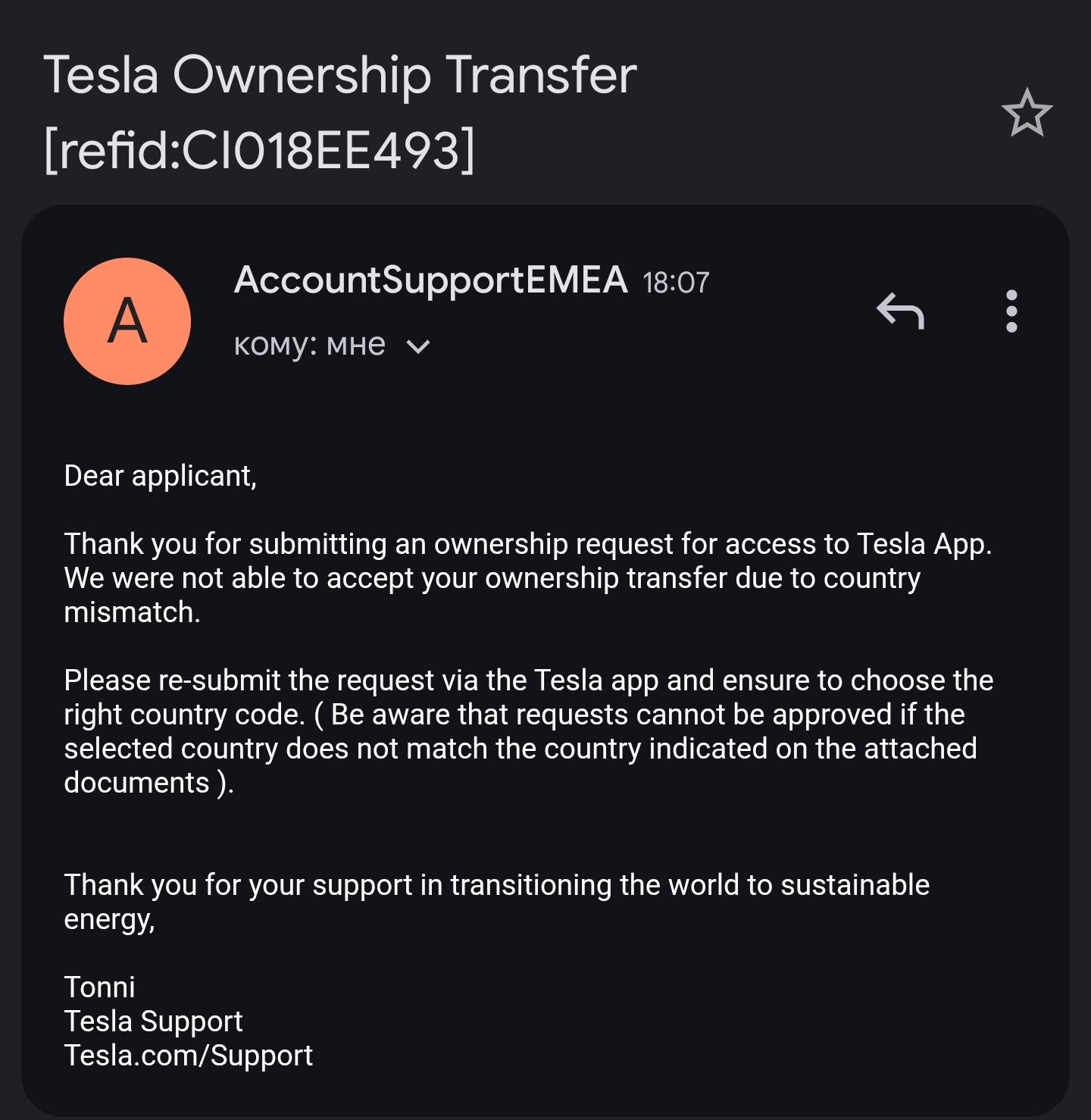

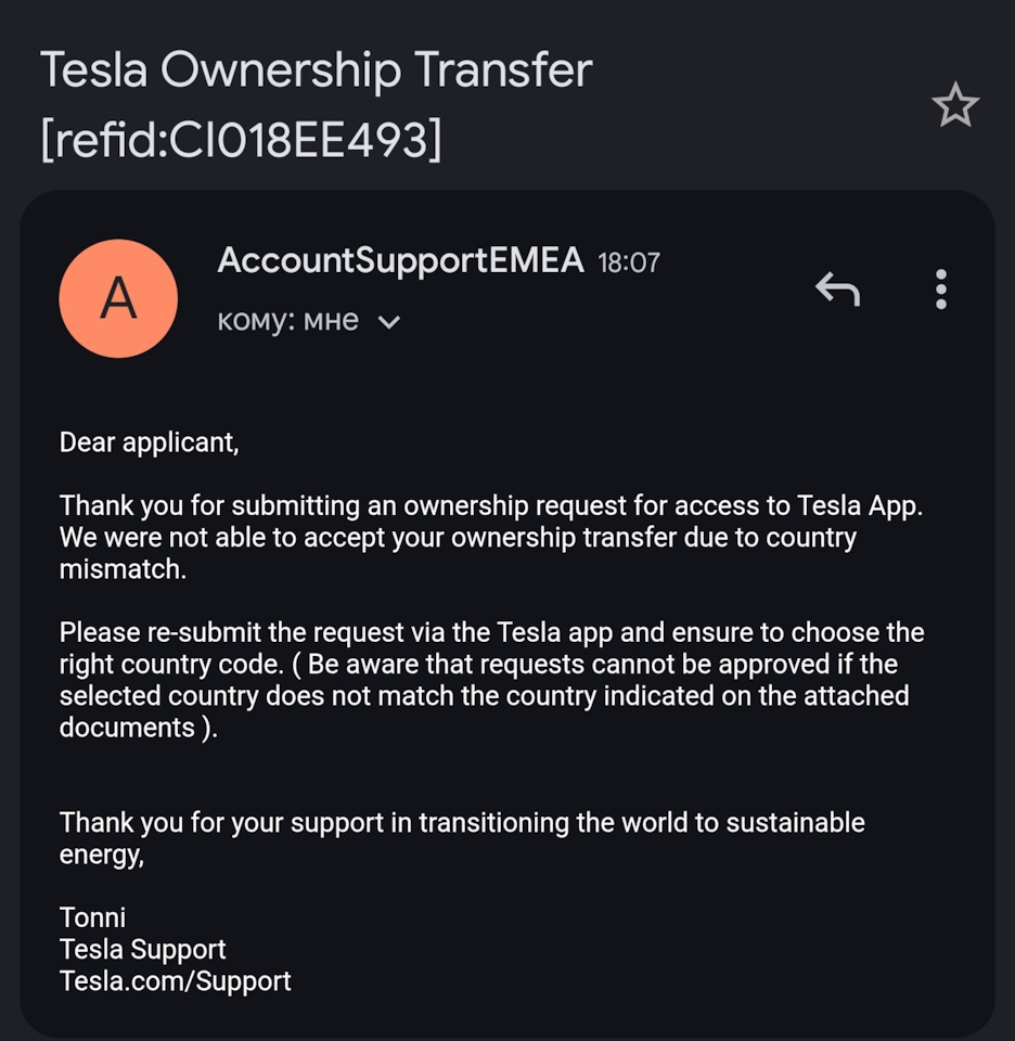

Да, я переносил в новый аккаунт созданный в Латвии и пришёл только что ответ о несоответствии стран) теперь вот думаю на какой аккаунт добавить, на котором она была до этого (российский) или где Латвия указана при регистрации
Но ответ пришел же не на саму попытку переноса между аккаунтами, а на попытку добавления документов вручную с отправкой документов.

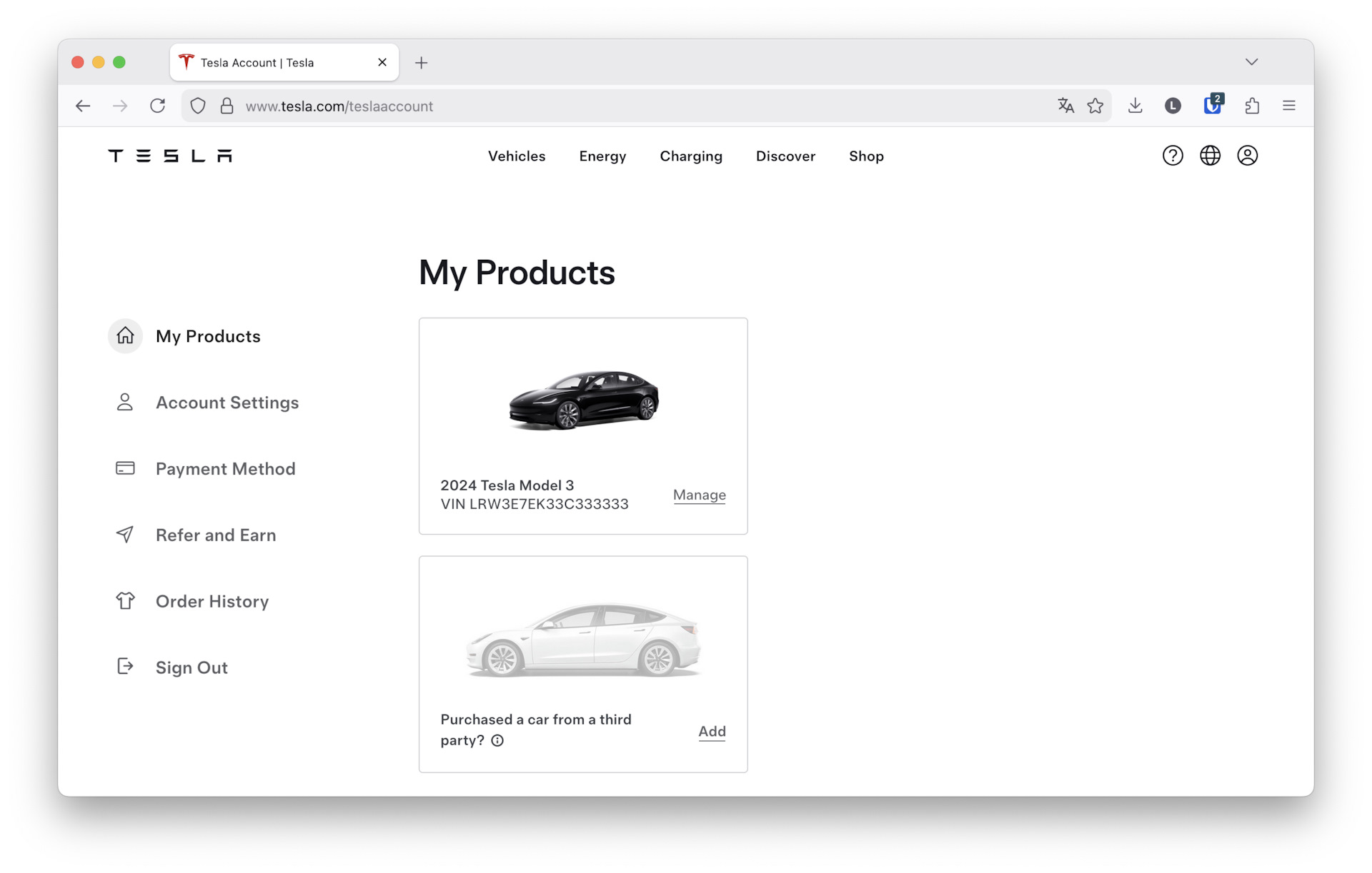

Можно проверить, показывается ли автомобиль тут www.tesla.com/teslaaccount
Нету, сделал запрос так же с телефона через добавление, играю в дурочка до конца, заполнил по Болгарии все, хотя права и доки на машину РБ)

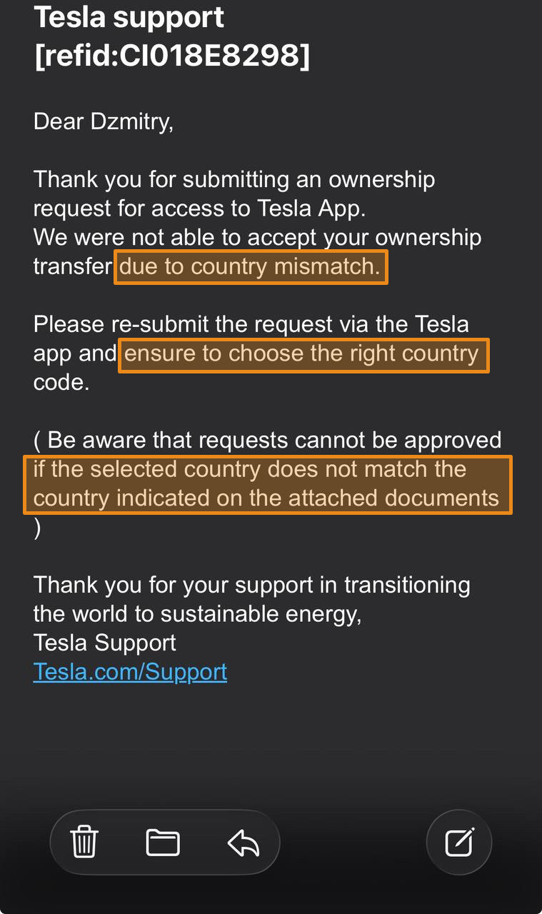

Не прокатило, сказали страну указать верную)

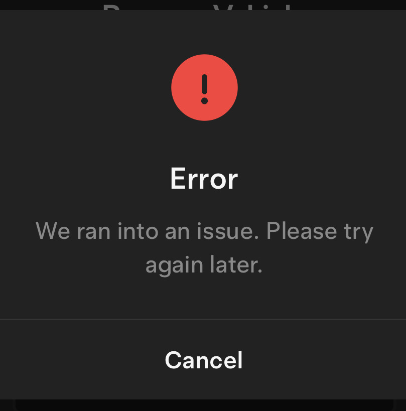

Иду по процессу смены владельца, ввожу код из email'a, а система упорно пишет, что код неверный. Уже раз 10 повторил. Кто-то сталкивался с подобным?
Не сталкивался и не слышал о таком
Tigigi
У меня аналогично, второй день не хочет код принимать …

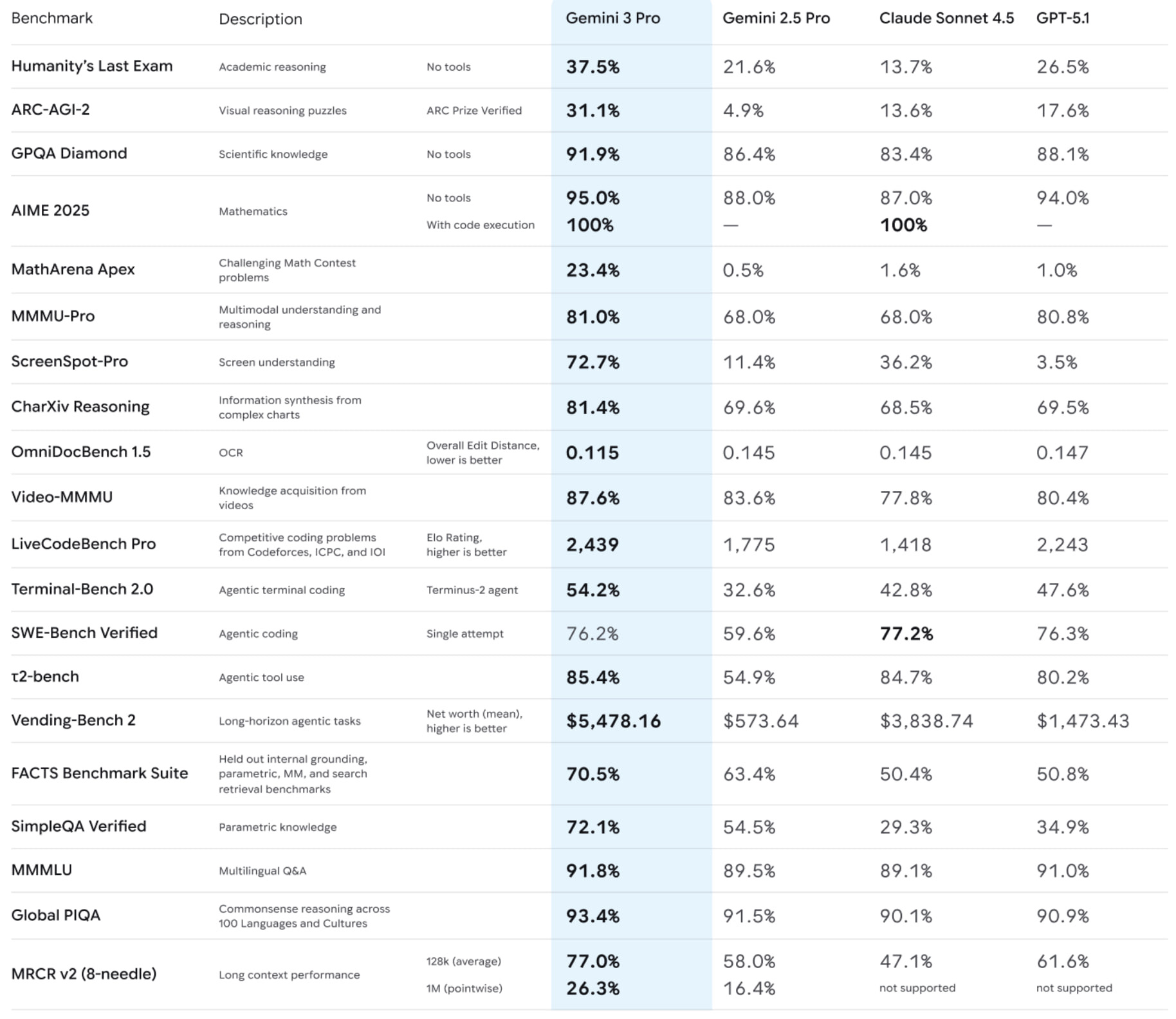

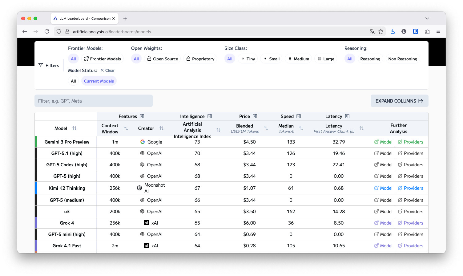

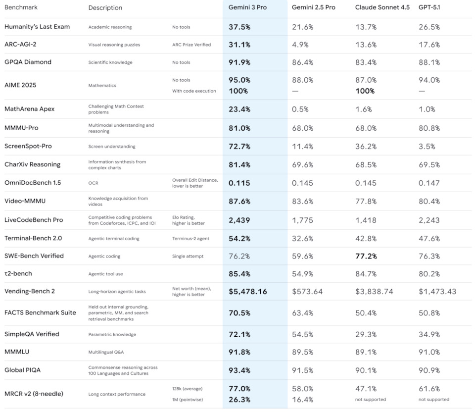

Маленький оффтоп: только что вышла новая Gemini 3 Pro, которая по многим тестам оставила всех позади себя. Посмотреть можно тут aistudio.google.com/app/p…odel=gemini-3-pro-preview
Как раз час назад увидел, что модель обновилась. :)
Сейчас больше всего обидно владельцам Grok 4.1. Он был в лидерах ровно один день))

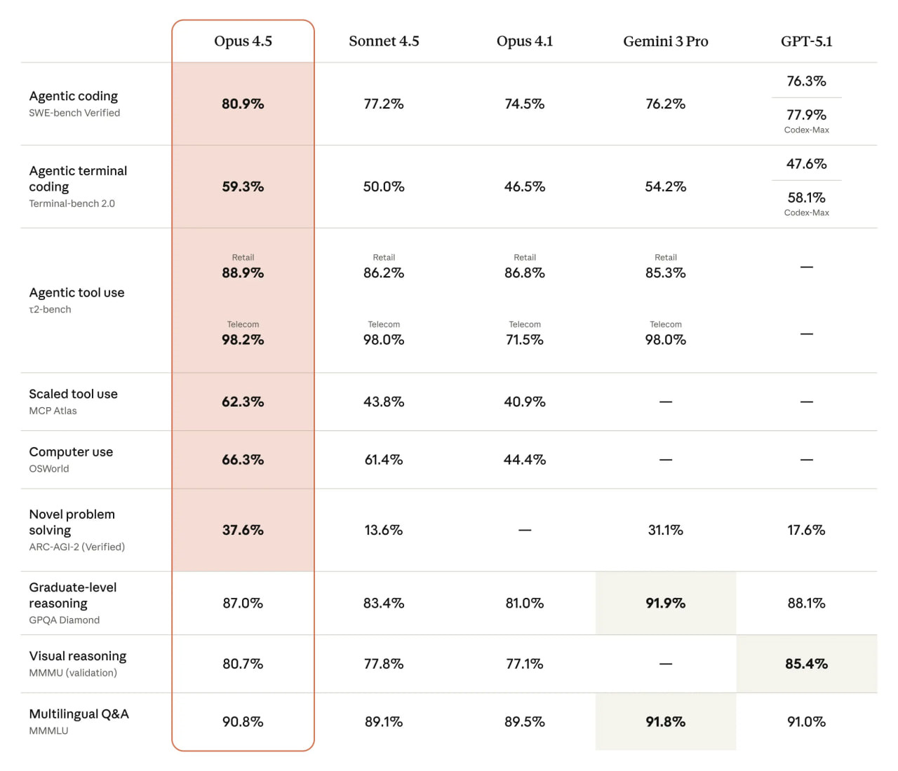

Хе-хе! Мой любимый Claude только что выпустил Opus 4.5))

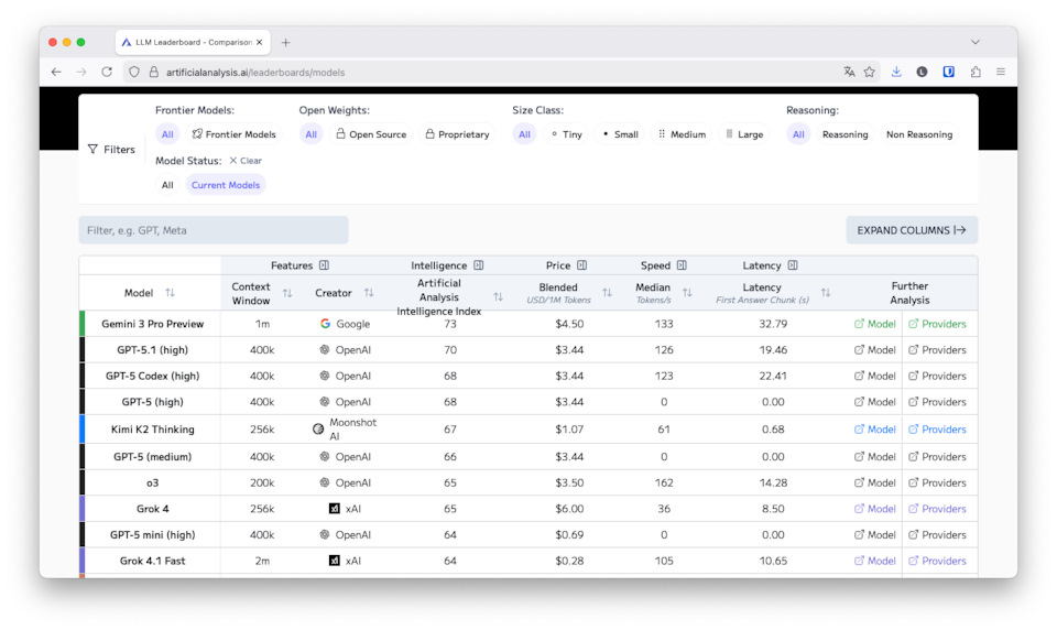

Grok 4.1 Fast обошел другие модели в бенчмарке, который эмулирует тех. поддержку оператора сотовой связи, но о модели лучше судить не по одному бенчмарку, а по их совокупности, поскольку модель должна решать различные задачи. Например, тот же Artificial Analysis, откуда взяли график, следующим образом оценивает общий рейтинг моделей:
1-е место — Gemini 3 Pro
10-е место — Grok 4.1 Fast

А как понять, в каких регионах EU — бесплатные премиум подписки? В Испании например бесплатная? 🧐
И есть ли какой то минус, что машина числится для теслы не в РБ, а в Латвии?
Подписка доступна в этих странах, а в остальных либо бесплатная (например, Латвия), либо отсутствует вообще (например, Беларусь). О каких-либо минусах не слышал. Всегда можно взять и за пару минут перенести обратно вышеописанным способом, даже не находясь возле автомобиля и без каких-либо документов
