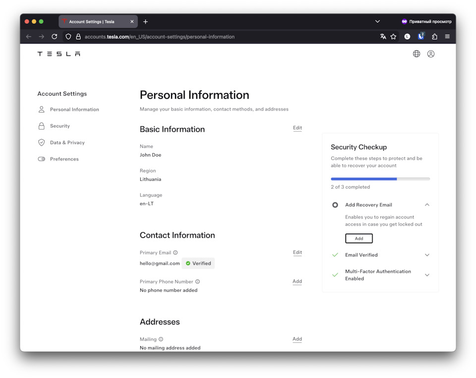

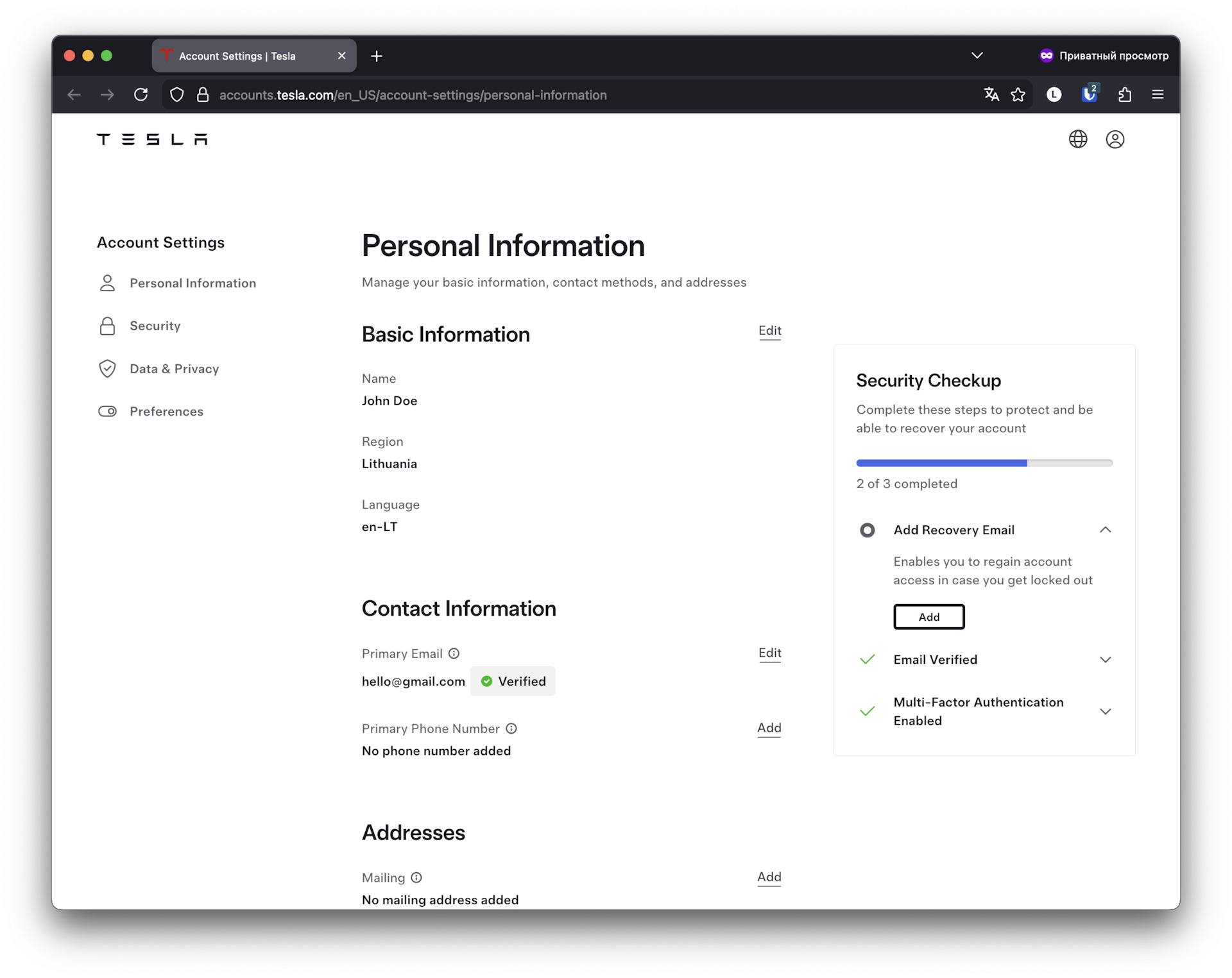

Далее создаем новый Tesla-аккаунт на новый адрес электронной почты, с указанием региона официального присутствия компании Tesla и без какого-либо платежного или иного адреса. В качестве примера приведен Tesla-аккаунт в Литве, поскольку именно в данной стране был протестирован этот вариант:

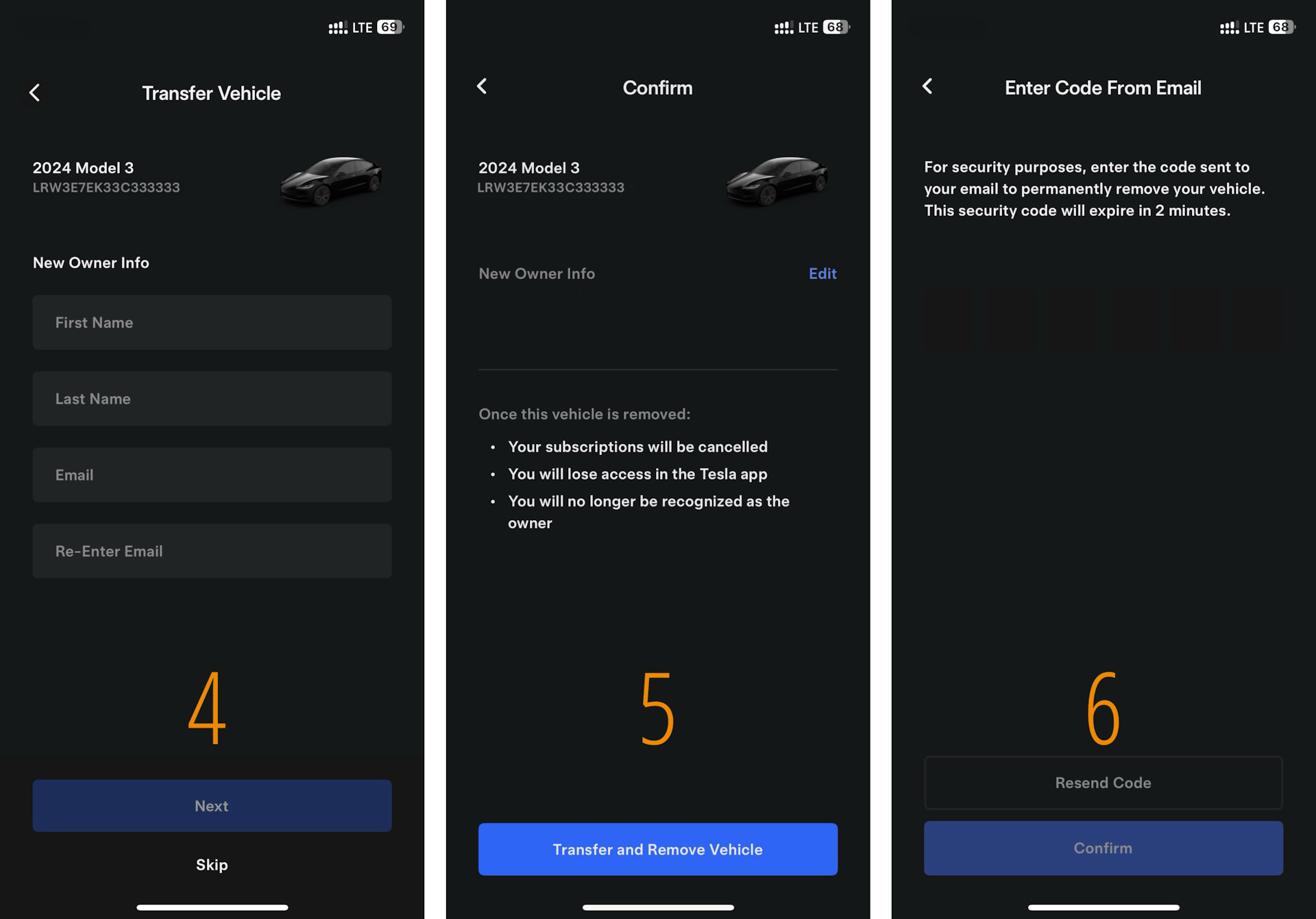

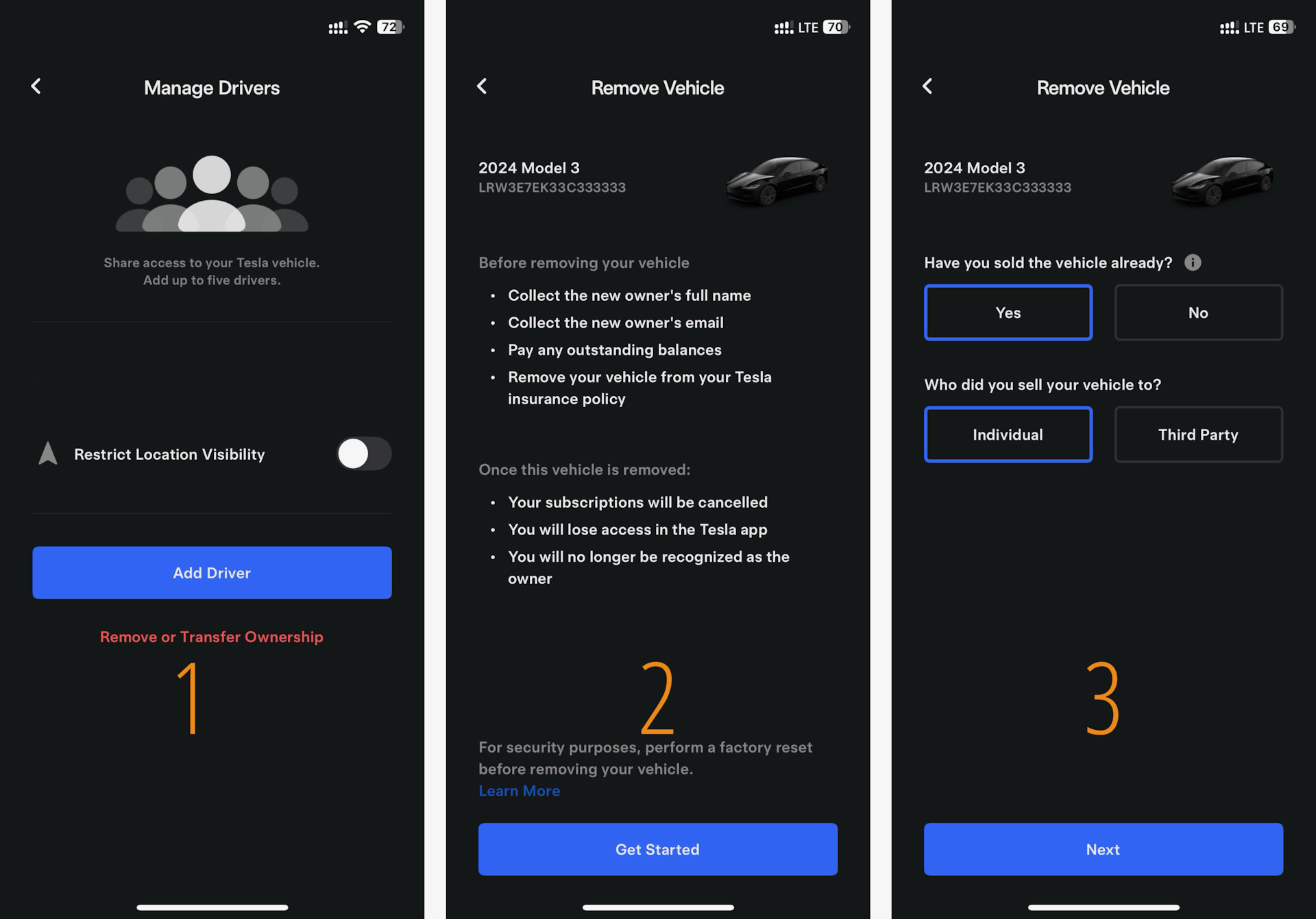

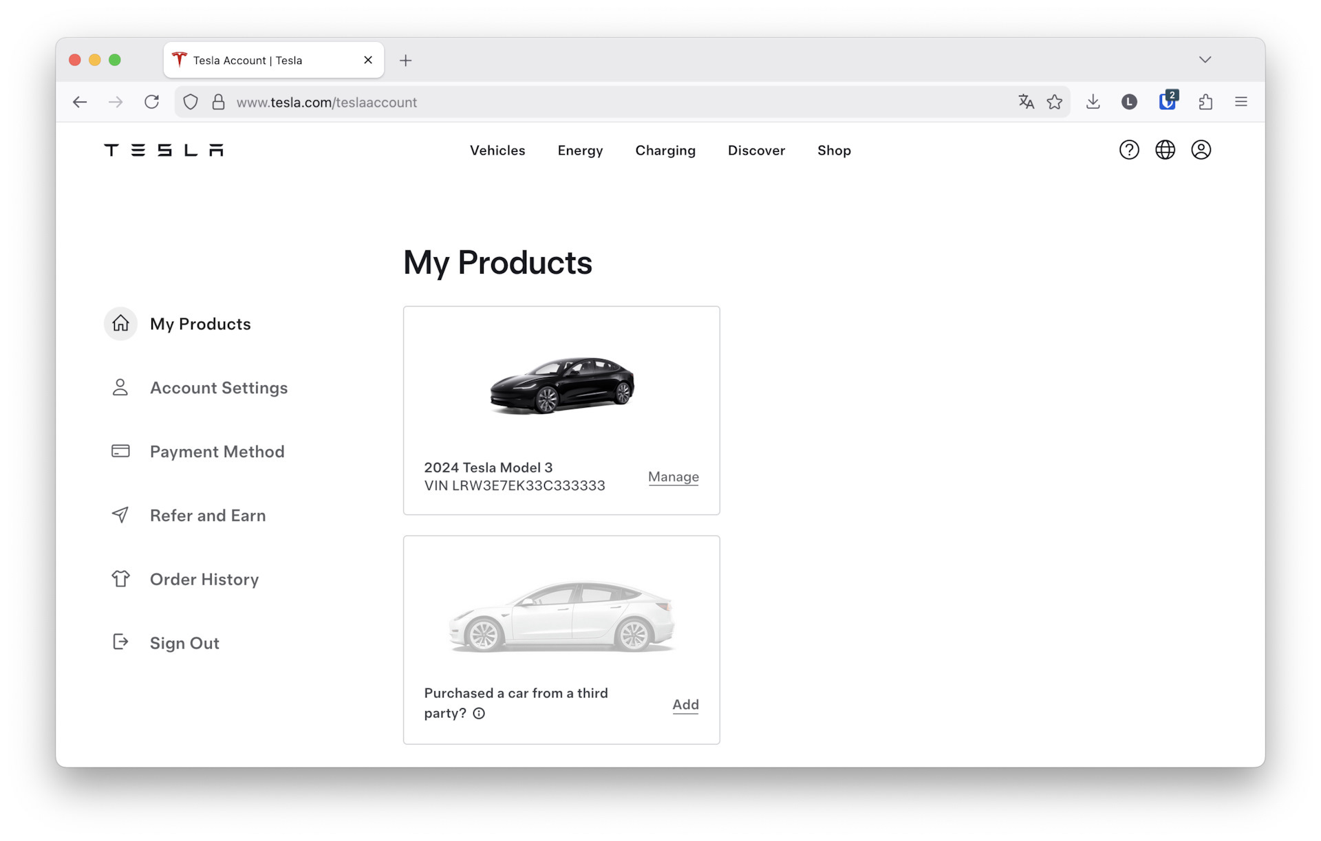

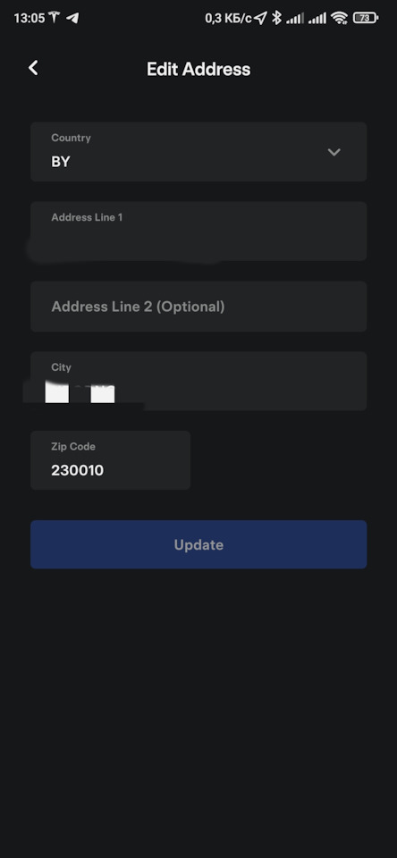

Открываем мобильное приложение Tesla, где находим раздел управления водителями и нажимаем «Remove or Transfer Ownership» (снимок 1), соглашаемся с предложенным и нажимаем «Get Started» (снимок 2), а на следующей странице указываем, что автомобиль был продан физическому лицу (снимок 3):
Примечание: на Android кнопка «Remove or transfer ownership» спрятана чуть дальше. Для перехода к ней нужно нажать кнопку «☰», затем «My products», затем выбрать свой автомобиль, а затем нажать «Remove or transfer ownership».

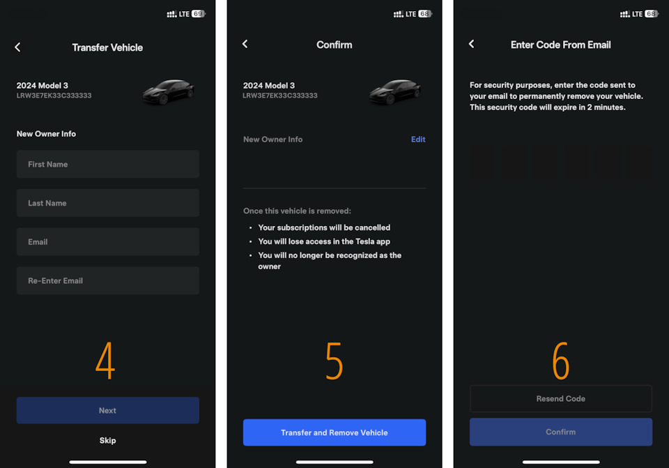

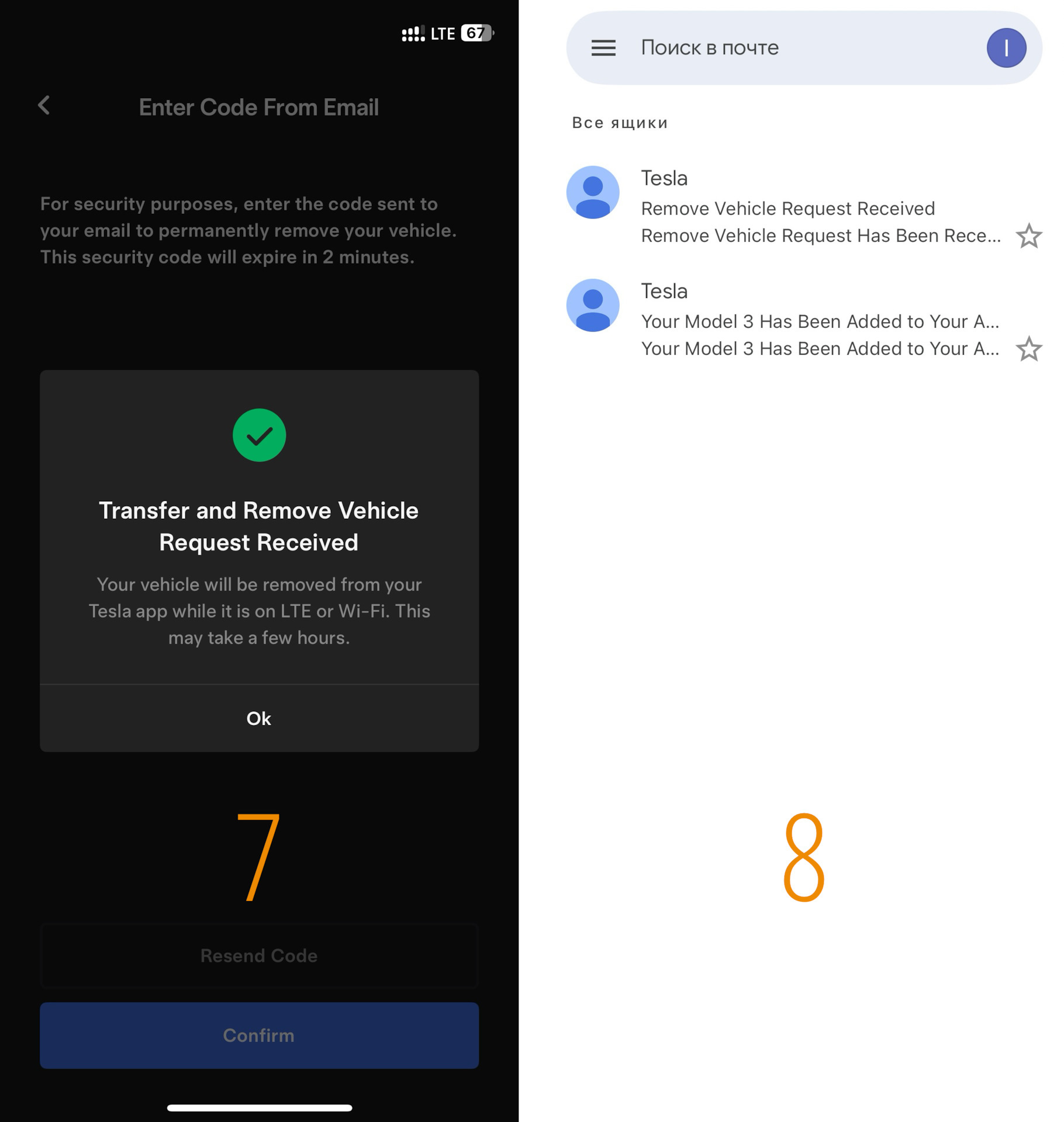

Далее указываем имя, фамилию и дважды адрес электронной почты нового Tesla-аккаунта (снимок 4), подтверждаем начало переноса нажатием кнопки «Transfer and Remove Vehicle» (снимок 5) и вводим шестизначный код, который приходит на электронную почту старого Tesla-аккаунта (снимок 6):

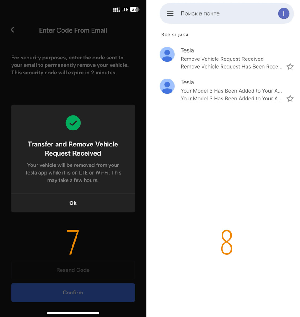

Если все сделано правильно, то Tesla сообщает нам получении запроса на перенос (снимок 7), а одновременно с этим мы получаем письмо об удалении автомобиля на старый адрес электронной почты и письмо об добавлении того же самого автомобиля на новый адрес электронной почты (снимок 8):
Таким образом, автомобиль переносится без указания какого-либо конкретного адреса в Литве и без отправки своих документов, а в результате видим свой автомобиль в новом Tesla-аккаунте:

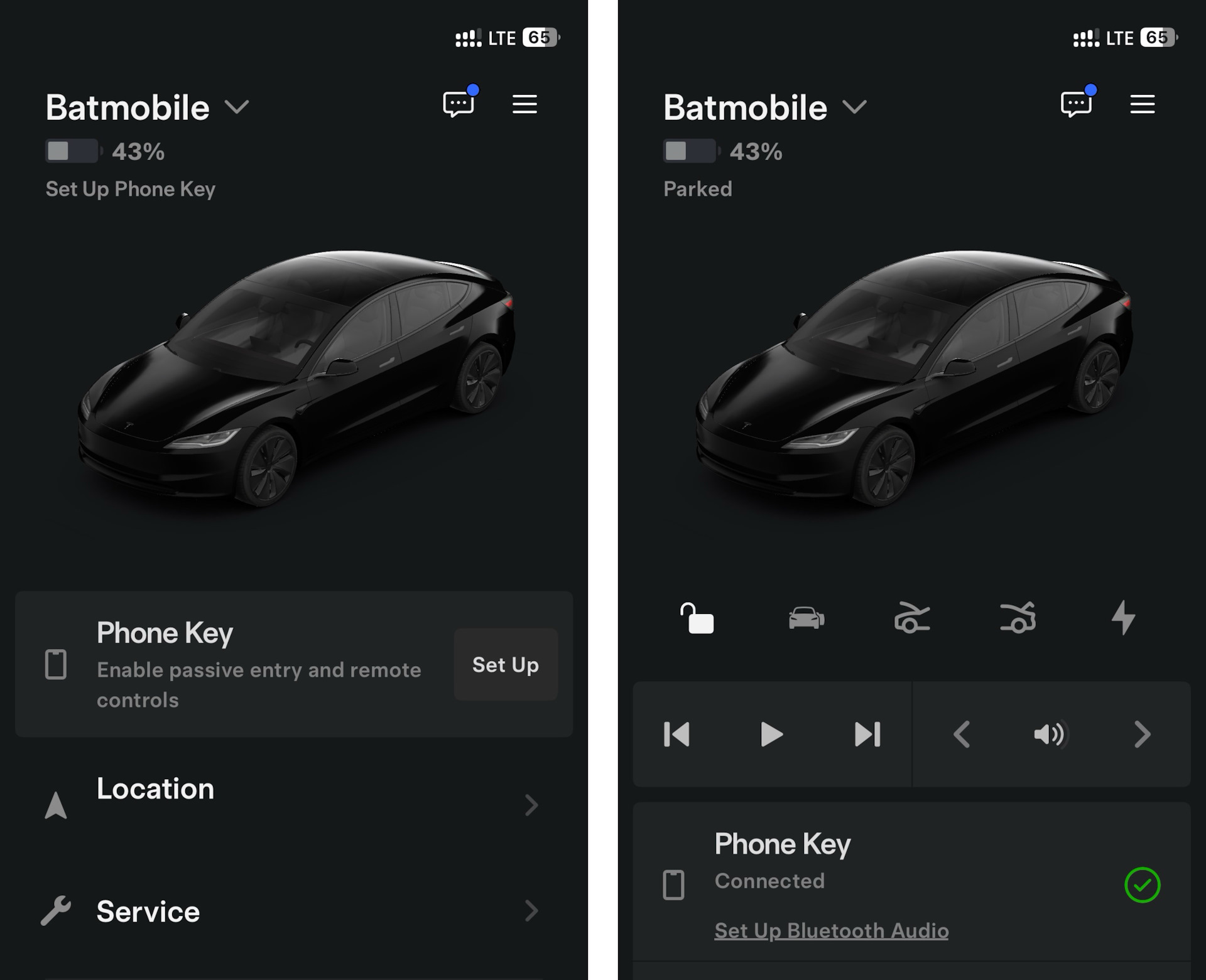

Шаг № 3. Настройка приложения и телефона в качестве ключа

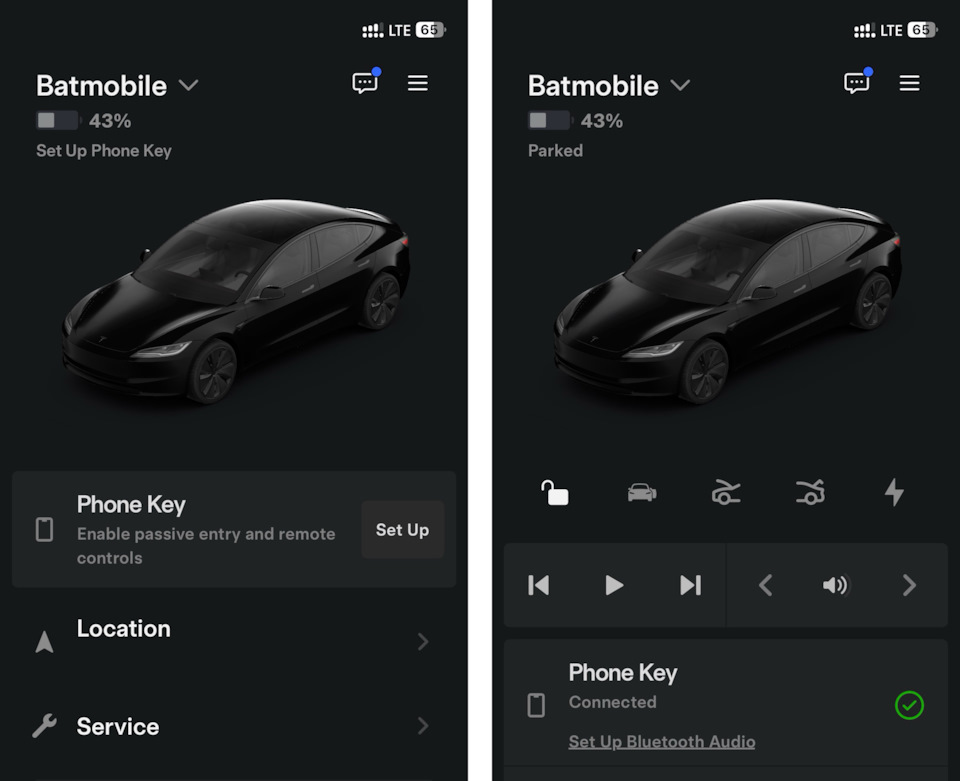

Открываем мобильное приложение, выходим в нем из старого Tesla-аккаунта, а затем заходим с новым Tesla-аккаунтом и не забываем подключить телефон как ключ (добавлять ключ необходимо находясь в автомобиле):

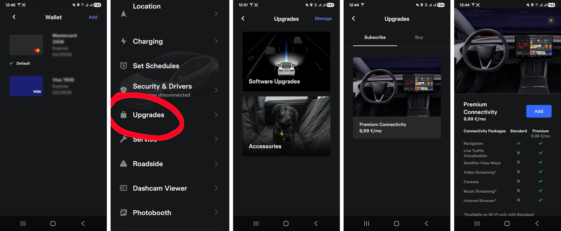

После этого компания Tesla предложит купить месячную подписку за 9,99 EUR. И тут нам понадобится привязать подходящую банковскую карточку.

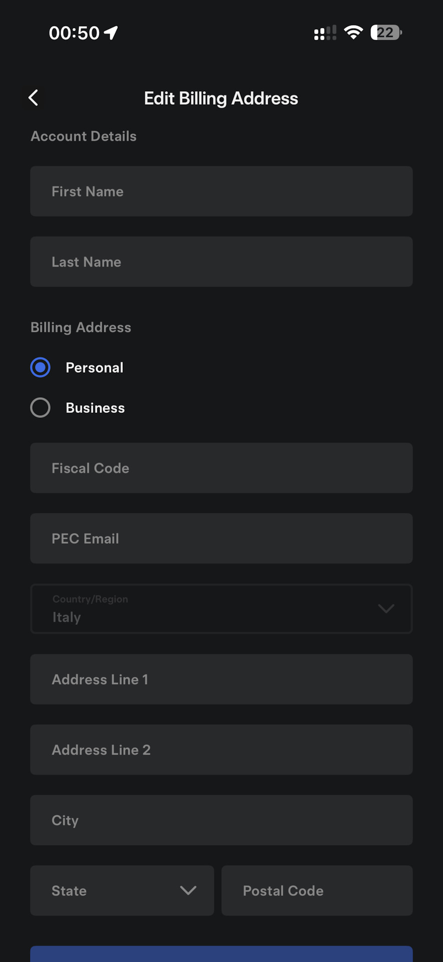

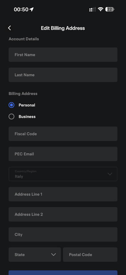

Не могу оплатить, нужно заполнить этот адрес перед оплатой🤦🏻♂️а там и что-то типа инн нужно ввести и прочие пункты. Никто не сталкивался? Регион Италия стоит… Может перенести в другую страну? Посоветуйте в какую, чтобы оплатить без проблем
Начет Италии не слышал, но в Нидерландах, Польше и Канаде без проблем платят
Да от фонаря с интернета заполнил эти данные и получилось все оплатить)

Да, это даже указано на скриншоте № 2. Если честно, не вижу большого смысла возвращать автомобиль в РФ аккаунт

По поводу сайта не знаю, но в приложении покупка подписки выглядит так
