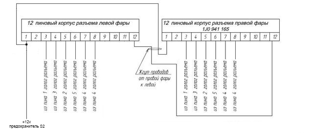

А в частности распиновку для изготовления переходников 8пин->12пин со всеми каталожными номерами. И самое главное распиновку 12пин разъемов на ксеноновых фарах. Дальше использую пару картинок оттуда, надеюсь автор не сильно огорчится.
Как переделать проводку под работу ближнего одновременно с дальним можно прочесть тут: forum.skoda-club.ru/viewt…%E9+%E4%E0%EB%FC%ED%E8%E9. Не вдаваясь в терни схем автор, на мой взгляд, прекрасно описал и предложил способ с минимальным краиловом.

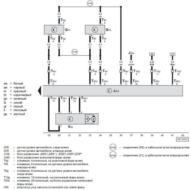

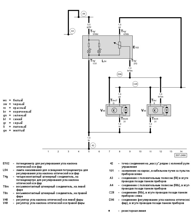

Если посмотреть на схему регулятора угла наклона фар(на схеме E102) корректора галогенной фары и датчиков автокорректора ксеноновой фары, то можно косвенно предположить о принципиальной схожести работы цепей, только в разных последовательностях.
По схеме потенциометра(E102) понятно что на контактах 31, G, 56b это обычный переменный резистор, используемый в качестве делителя напряжения.
Нашлось самое главное отличие — это рабочее напряжение в цепи датчиков автокорректора 5В вместо 12В, но об этом позже.

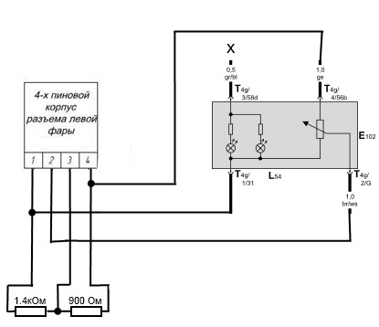

Подключил ксеноновые фары как показано тут:
Все номиналы подобраны экспериментально, на машине еще не собирал, поэтому на перфекционизм не претендую. Если регулятор будет регулировать "наоборот" то просто поменять местами входы 31 и 56b. Нет возможности пока заниматься и перепроверять, на стенде все работало, но иду на встречу многим стучащимся в ЛС с просьбой побыстрее. Мужики, сделал как смог!
Единственный минус — при базовом варианте придется отказаться от подсветки потенциометра. Как я уже писал напряжение в 4-х пиновом разъеме на фаре 5В, поэтому контакт 58d я не подключал, и без перерасчета сопротивлений внутри потенциометра и вам не советую. Перепаивать его я не стал, ибо для меня это совершенно не существенно.

Привет, интересует такая вещь зачем нужен жгут проводов от левой к правой фаре ?
Привет,
пин 1 — питание +12
пин 12 — обмен данными между фар для регулировки наклона и диагностики по к-линии(если подключить)
А теперь то ясно)) Спасибо!
DVDrom4ik
Привет,
пин 1 — питание +12
На видео работает как раз "наоборот", при переходе от 3 к 1 свет должен подниматься, а не опускаться.
В реальности, если поменять 31 и 56b, то все становится правильно?
И на КЛАШе вместо 1.4 и 0.9 резисторов советуют оба 1.0кОм ставить. Как правильно?
Все верно
А по резисторам?
без изменений

На схеме, которую ты приводил, там 4-х пиновый разъем левой фары и сам регулятор, который стоит в салоне. Привода корректора остаются родными от ксенона
Это все есть, фишка на фаре есть 4х контактная, от нее 4провода.
Я для переходника временно взял старую внутреннюю проводку галогенофары, вот и мучает то что правильно ли взять сигналы с этой проводки и пустить их на эту 4х контактную фишку кснонфары, добавив тольк эти два сопротивления.
