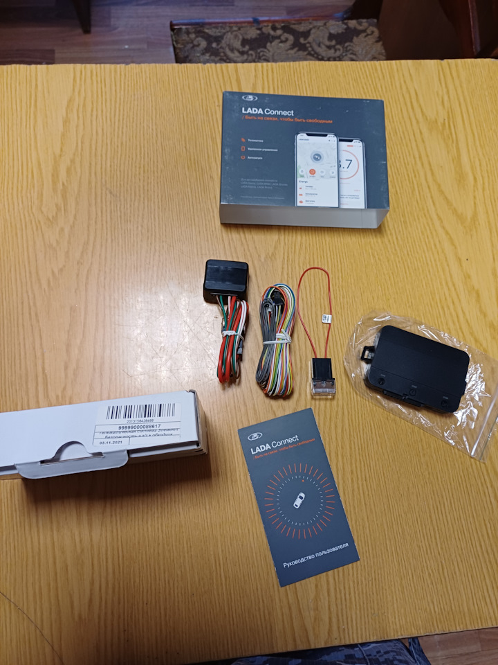

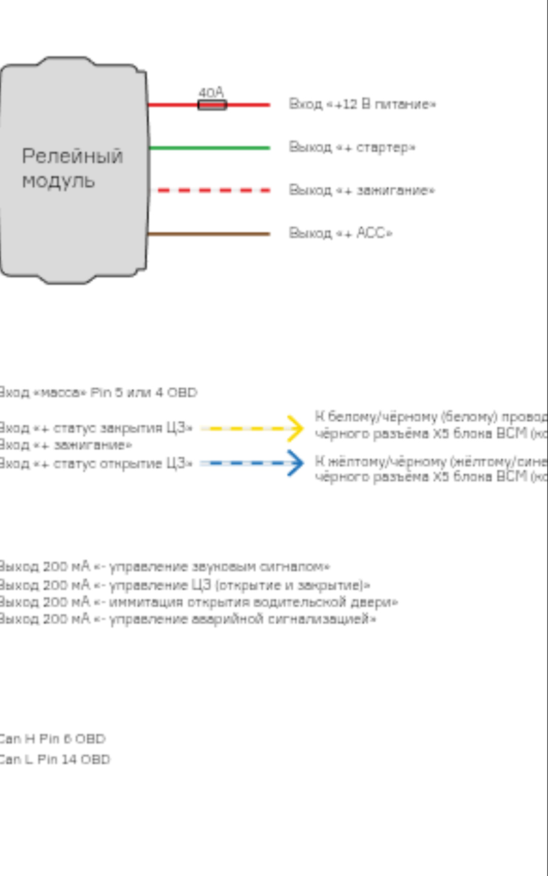

Так как я давно хотел автозапуск на весту, а тут еще и произошла установка у человека в Казани на весту НГ, я твердо для себя решил купить Lada Connect.
Почему именно она? Да потому что есть все для меня необходимое, при этом цена была за комплект ну уж очень смешная 4822 руб. за новый комплект. Артикул 99999000088617, брал на автодоке.

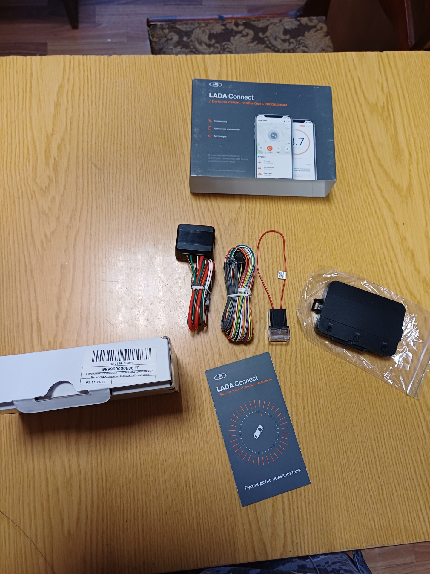

В коробке будет сам блок телематики, релейный блок, две косы с проводами и флаер с наклейкой номера комплекта и IMEI.

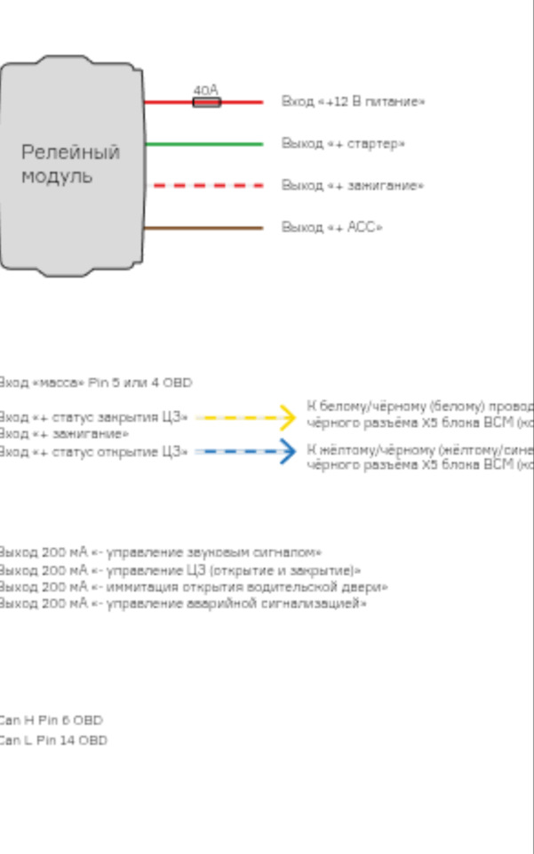

После покупки эта штука у меня лежала очень и очень долго, потому что информацию я собирал по крупицам, т.к. для неопытного установщика сигнализаций информация от лаборатории умного вождения скудноватая. Однако, до конца разобравшись в этой штуке, я сделал свою схему на основе той, что предоставила лаборатория умного вождения. Очень сильно помогла работа Turbomotor-412.

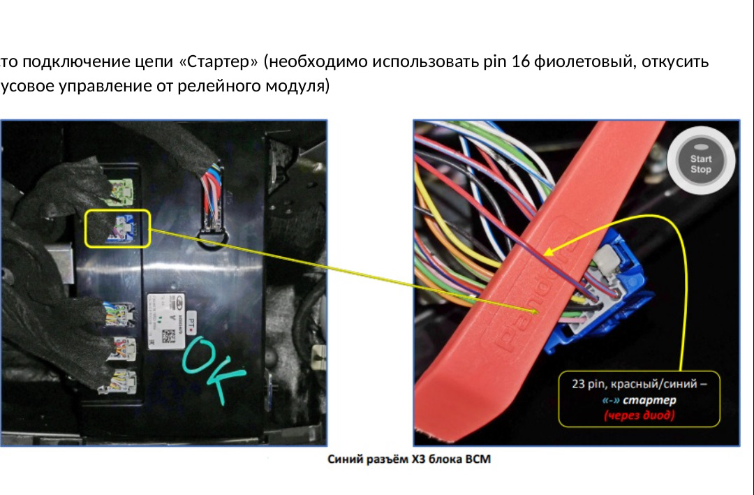

Принцип действия прост — подключаешься к проводам, звонишь в лабораторию умного вождения, они удаленно прошивают, настраивают и тестируют свой блок, потом радуешься. Я же с первого раза не стал врезаться в проводку и просто воткнул швейные иголки в нужные пины, при этом обжав иголки U-образными клеммами. Важная ремарка — все подключение ведется исключительно от ВСМ, в комплекте уже есть необходимые предохранители. Поэтому, я решил повесить блок сигнализации под ВСМ.
Когда стало понятно, что я подсоединил все правильно, я оголил изоляцию и просто обжался к текущим проводам без их разрыва.
Тонкие вот такими
Толстые (4-6 мм2) вот такими

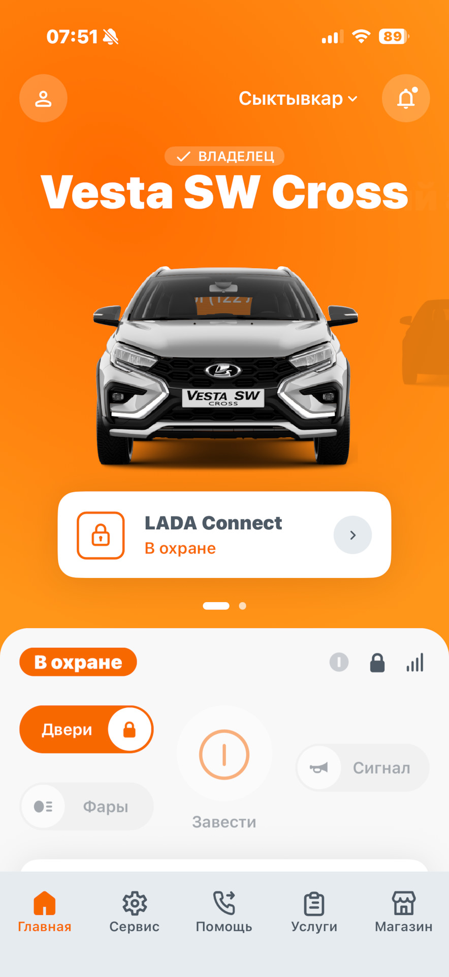

По итогу получил хорошую систему, в которой можно поморгать аварийкой, погудеть клаксоном, запустить двигатель, найти машину на карте и получить оценку своему вождению.
Также, там можно выставить запуск двигателя при снижении внешней температуры воздуха, разряде аккумулятора и просто по расписанию.

Приветствую. У меня вот комплект такой, наклейки с имей не нашел…
Внутри флаера посмотрите
Да, точно так 🤝
А зелёный провод не подключали?
Нет, его надо откусить
Здравствуйте и снова подскажите по установке, в заводском мануале есть такой момент, что вы с ним делали?
А то уже пытаюсь второй раз поставить, то не было связи, не могли прошить, то контакта не было по Can, и пришло зачищать и как вы подключаться, но все контакты в разъеме xp5 просто подокнуты и все равно они данные не видят по Can. Даже не знаю уже куда думать. Машина на вариатора 1.8 конца 2024
может кан перепутали местами?
Спасибо, проверю ещё раз в таком случае)

Вот тоже думаю купить, много там проводов надо ковырять чтоб подключить?
Да нет, вон на схеме все провода, которые надо зачистить

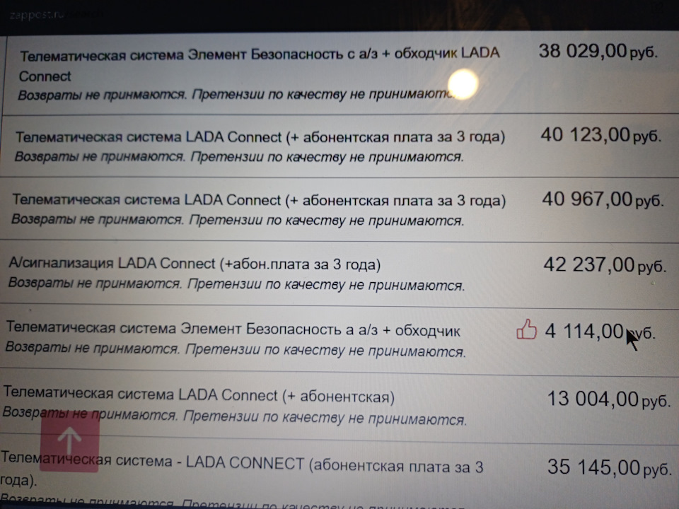

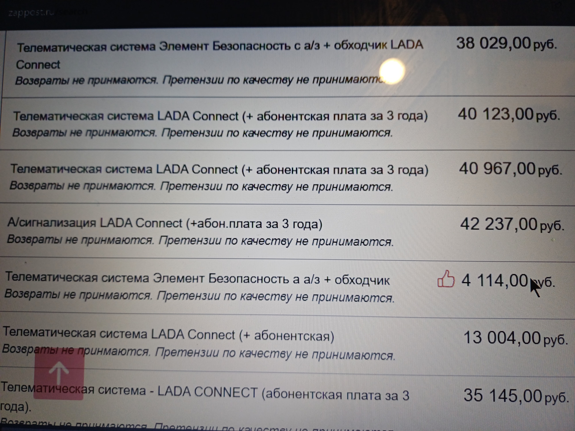

5к за комплект очень круто. Сейчас смотрю, в поиске, за почти 40к продают комплект😑
Эт потому что его начали в искры с завода ставить
vtlkireev
На эмексе сейчас есть за 12, на экзисте за 14

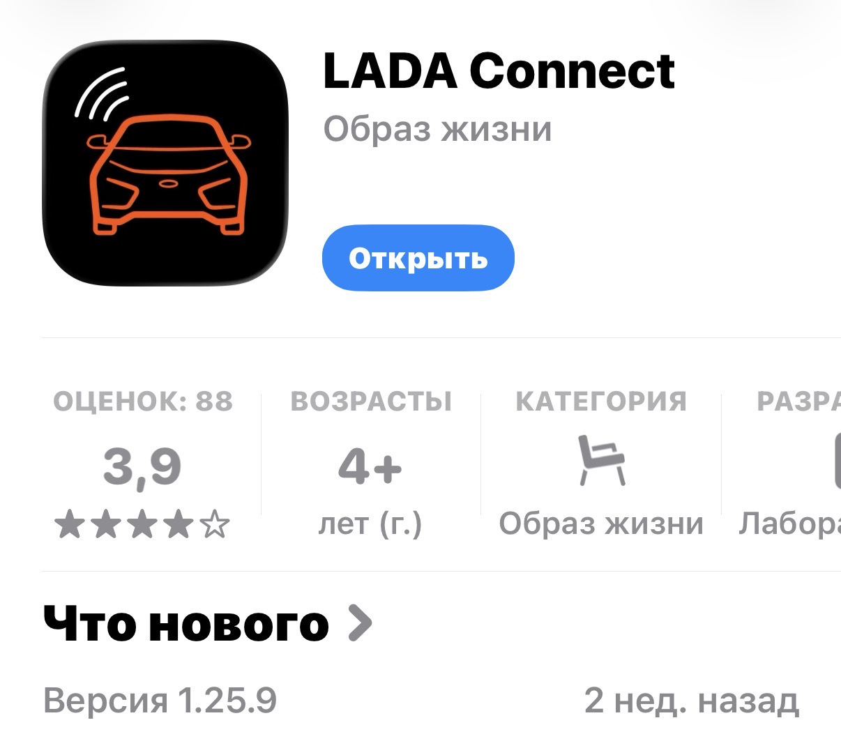

А приложение то обновляется? Я смотрел как то, приложение не обновлялось с 22 года
Обновляется, вроде. Недавно какая-то обнова прилетала. Хз, правда, в чем было обновление
Andrei6285
А где вы смотрели?
Две недели назад свежая версия

И еще коннект интегрировал в фирменное приложение Мир LADA, запускать можно прямо оттуда
А как вы ее интегрировали?
А я ХЗ. У меня были приложения Мир LADA (там прописана машина, есть электронная сервисная книжка), и LADA Connect.
В какой-то момент заметил что стало видно коннект в Мире.
Я думаю что это через VIN-номер, он прописан в обоих приложухах, а Элемент безопасность официально сотрудничает с АвтоВАЗом
