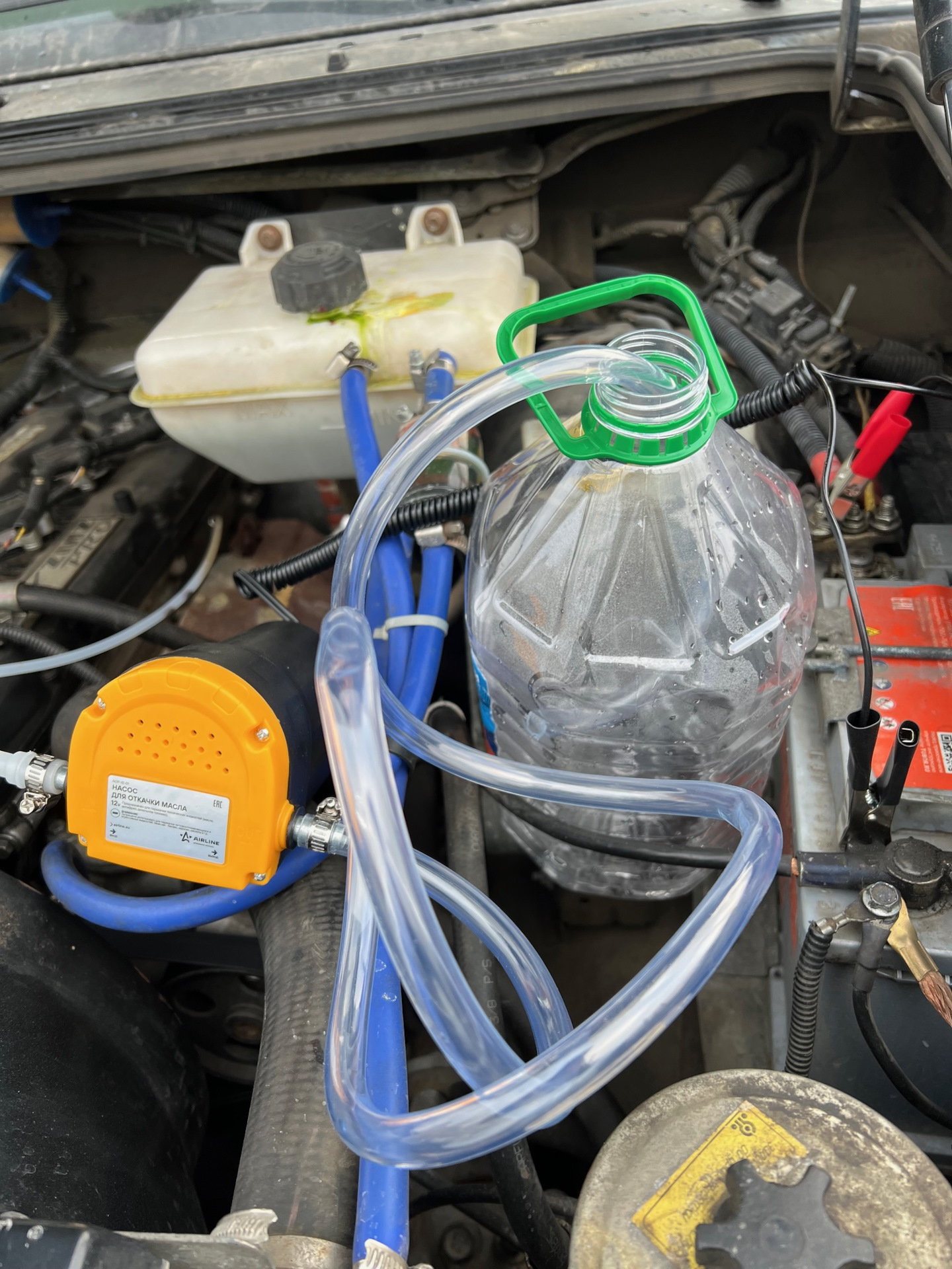

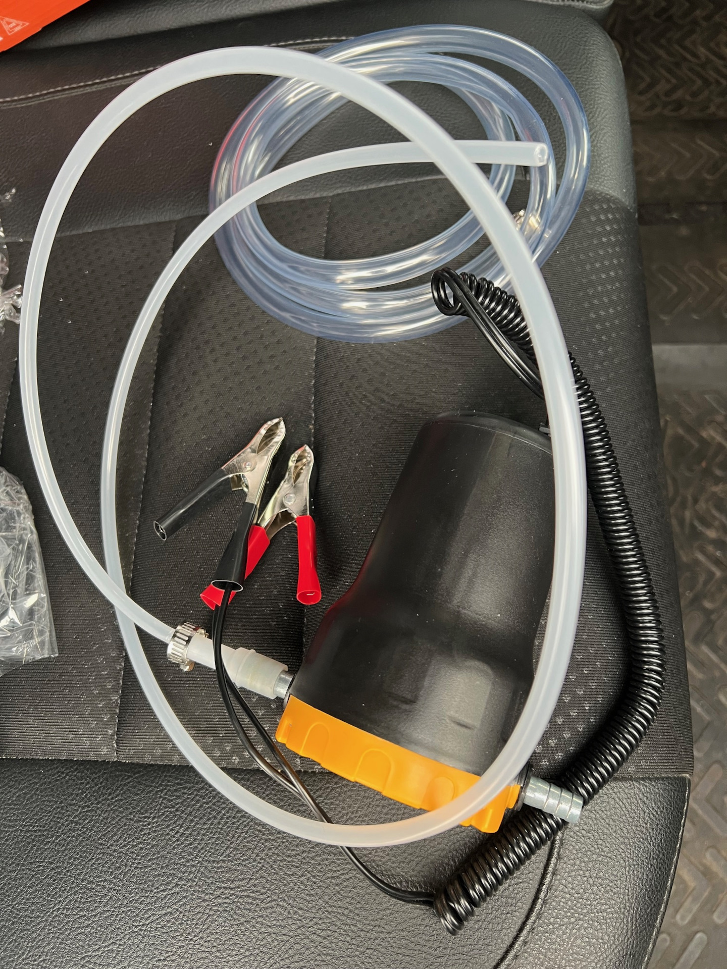

Давно уже меняю масло с интервалом 7500. Каждые 15000 лезу вниз, как подобает, откручиваю пробку, меняю шайбу, фильтр и тд и тп. Но промежуточные замены провожу просто через щуп, баклажку слил, столько ж залил и поехал дальше. Раньше делалось это огромным шприцом (как Бывалому втыкали в известном фильме, да, таким), но с течением времени этот онанизм поднадоел.
Пришлось оптимизировать процесс при помощи научно-технического прогресса и какой-то матери.
Был куплен специальный насос (хотя какой это насос, это отсос) для откачки масла через щуп.
Называется он, как ни странно, "насос для откачки масла через щуп".
Выглядит в полусобранном виде вот так:
Один конец — в щуп, другой в баклажку, еще два на клеммы аккумулятора.
Легким движением руки кнопочка сбоку нажимается, и литры масла начинают утекать.
В собранном виде — вот так:
Разумеется, есть нюансы. Надеюсь, что при соблюдении оных прослужит изделие долго и счастливо. Масло должно быть температуры 40-50 (ниже густое не потечет, от нагрузки сломается насос, выше — горячее разъест что-то где-то, сломается насос). По окончании надо промыть чистым маслом (ну это просто, залил в двиг масло, включил его еще раз на 5 секунд, грамм 50 пробежало по трубкам — всё, внутри чисто). Работает только на моторное масло и антифриз, остальные масла не ест (причина туманна, но уж как есть). Работы производятся только на заглушенной машине (подозреваю, потому что заведенная может выдать на клеммах 14.7 В, ему, видать, много).
Производительность примерно 1.5 литра в минуту (это фактическая, проверенная сегодня, заявленная, разумеется, выше, быстрее, сильнее). Вообще отлично для моих нужд, а питание крокодилами от клемм аккума — реально дико удобно.
Замена произошла минут за 15 с учетом того, что использую его в первый раз. Дальше будет быстрее.

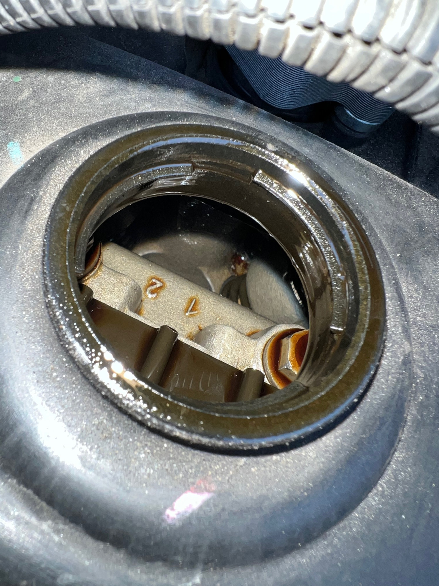

Ну и бонусом заглянул под крышку, всё там хорошо, чего и вам, дорогие товарищи, желаю.

Я купил такой насос-отсос-засос😄 для замены жижи в акпп, ооочень удобно, а в движке ни разу не пробовал чот)).
Надо померить- нормально ли влезет хотя бы тонкий шланг в щуп🤔
Именно такой? Дексрон хавает нормально?
Не, у мну такой:
Насос для откачки масла через щуп WEEKOOR. Насос для масла. 12В 100Вт (Normas)
ozon.ru/t/qucNceR
Из канистры, когда на улице около +30- soset normalno😄, но акпп перед сливом немного прогревал.
Ааа, мой около 50 Вт
Поэтому наверно густое не сосет))
Касательно озвученных вопросов и сомнений.
Другие масла не сосет, потому что они более вязкие, чем моторное.
Если откачивать масло на заведенном ДВС, поплохеет двигателю, а не насосу ;)
