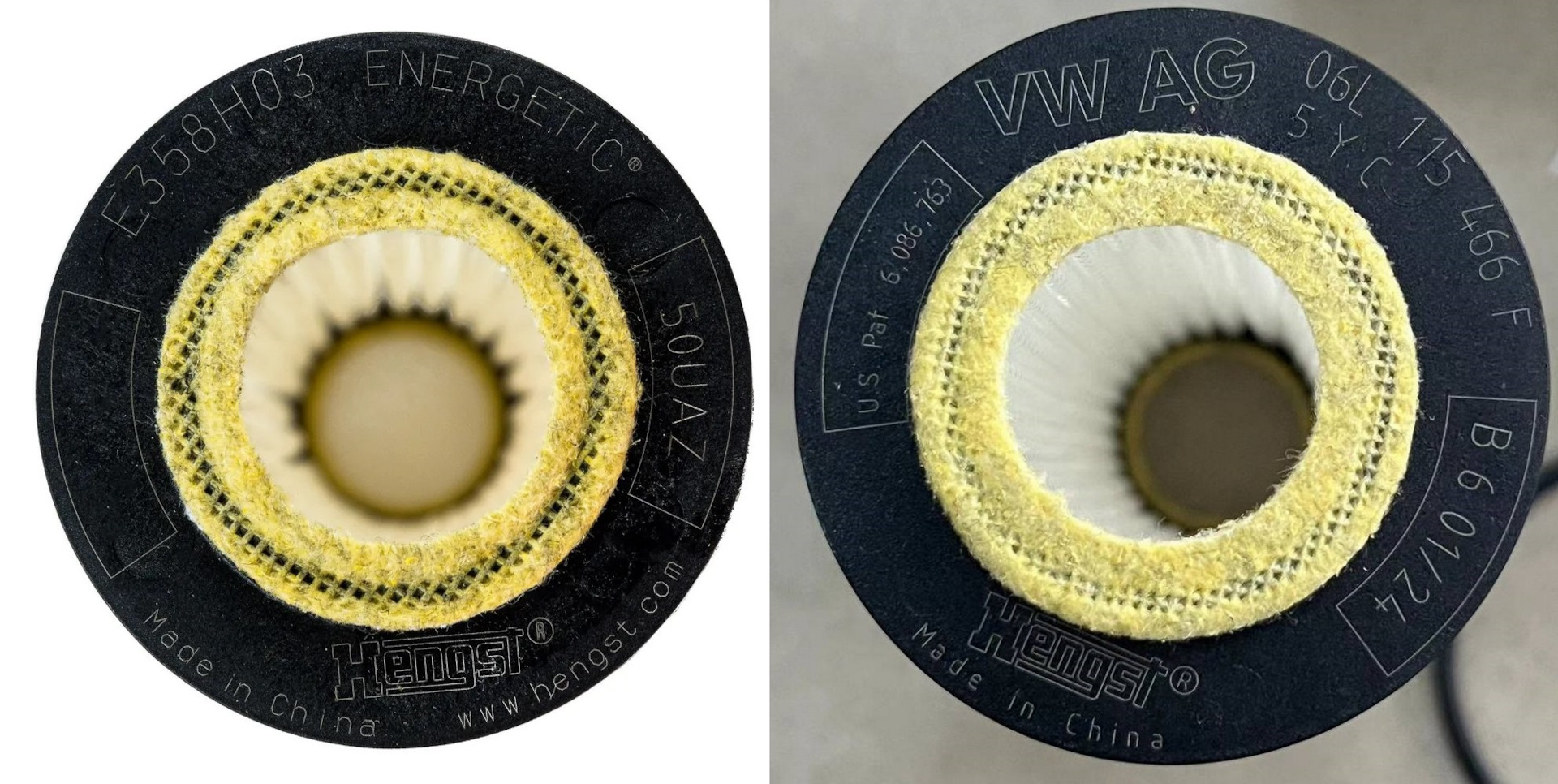

В очередной раз наткнулся на запись о смене клапана со стаканом масляного фильтра на новую ревизию.
Заказал Borsehung B10435 — 850 руб.
Кто ставил — надо клапан менять на оригинальный с синей резинкой?
Типа Хенгст ориджинал
В комплекте фильтр
Судя по всему, это HENGST E358HD246.
Рядом с Бошем
Год назад наткнулся в инете на новый китайский оригинал (Hengst)
Заказал Hengst E358H03D246.
Сравнил с Бошем.
Выкрутил стакан.
Воткнул писюн.
Воткнул Бош.
Ставить Хенгст из комплекта Борщехунга в следующий раз?

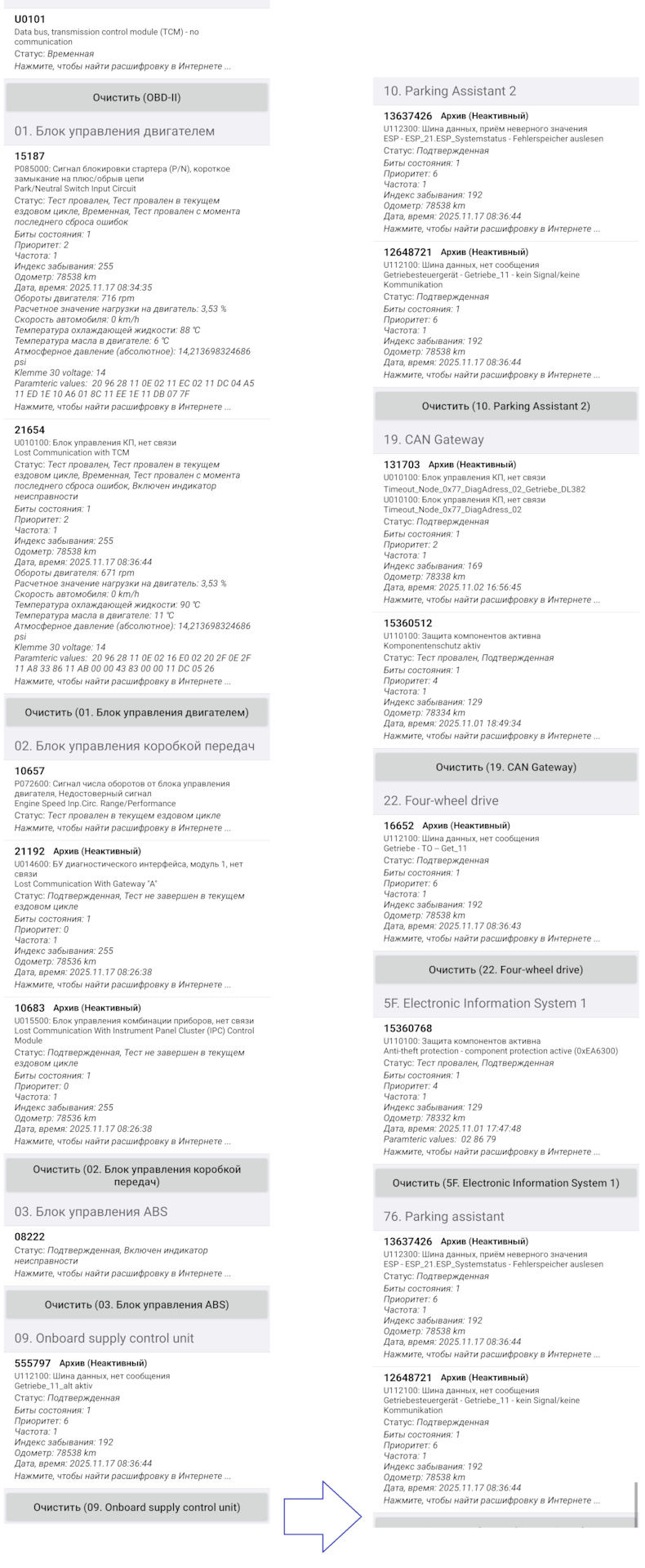

Спустя 2 недели коробка снова отвалилась, но в этот раз по другому.
В понедельник с утра, не доехав 10 метров до работы, передачи пропали без ошибок (вроде). Сразу пощёлкав селектор, поехала дальше. Запарковался, почитал ошибки.
15187
Р085000: Сигнал блокировки стартера (P/N), короткое замыкание на плюс/обрыв цепи
Park/Neutral Switch Input Circuit
10657
Р072600: Сигнал числа оборотов от блока управления двигателя, Недостоверный сигнал Engine Speed Inp.Circ. Range/Performance
21192 Архив (Неактивный)
U014600: БУ диагностического интерфейса, модуль 1, нет связи
Lost Communication With Gateway "A"
10683 Архив (Неактивный)
U015500: Блок управления комбинации приборов, нет связи Lost Communication With Instrument Panel Cluster (IPC) Control Module
131703 Архив (Неактивный)
U010100: Блок управления КП, нет связи
Timeout_Node_0x77_DiagAdress_02_Getriebe_DL382
Сбросил, заглушил, завёл (последовательность может отличаться).
Другой список.
U0101
Data bus, transmission control module (TCM) – no communication
15187
21654
Lost Communication with TCM
10657
08222
Статус: Подтвержденная, Включен индикатор неисправности
555797 Архив (Неактивный)
U112100: Шина данных, нет сообщения
GetriebeJI 1_alt aktiv
13637426 Архив (Неактивный)
U112300: Шина данных, приём неверного значения
ESP — ESP_21 .ESP_Systemstatus — Fehlerspeicher auslesen
12648721 Архив (Неактивный)
Getriebesteuergerat — Getriebe_11 — kein Signal/keine
Kommunikation
16652 Архив (Неактивный)
Getriebe — TO — Get_11
Kommunikation
На приборке начала моргать зелёная нога с педалью.
После очередгого выкл/вкл зажигания нога совсем пропала (а должна гореть и тухнуть при нажатии тормоза).
В общем машина перестала заводиться.
Оставшиеся ошибки.
16452
U041600: ESP, Недостоверный сигнал
Invalid Data Received From Vehicle Dynamics Control Module
15187
Переведите рычаг селектора в положение P/N!
Плюнул, ушёл на работу…
Через пару часов пришёл — сразу завелась.
На всякий случай снял разъём с коробки, потеребил его, воткнул обратно. Пока ездит.
По статистике в начале декабря снова что-нибудь отрыгнёт. :D

Не читай ошибки на заведенную. В момент чтения, связь теряется по блокам, поэтому сыплет всяким.
