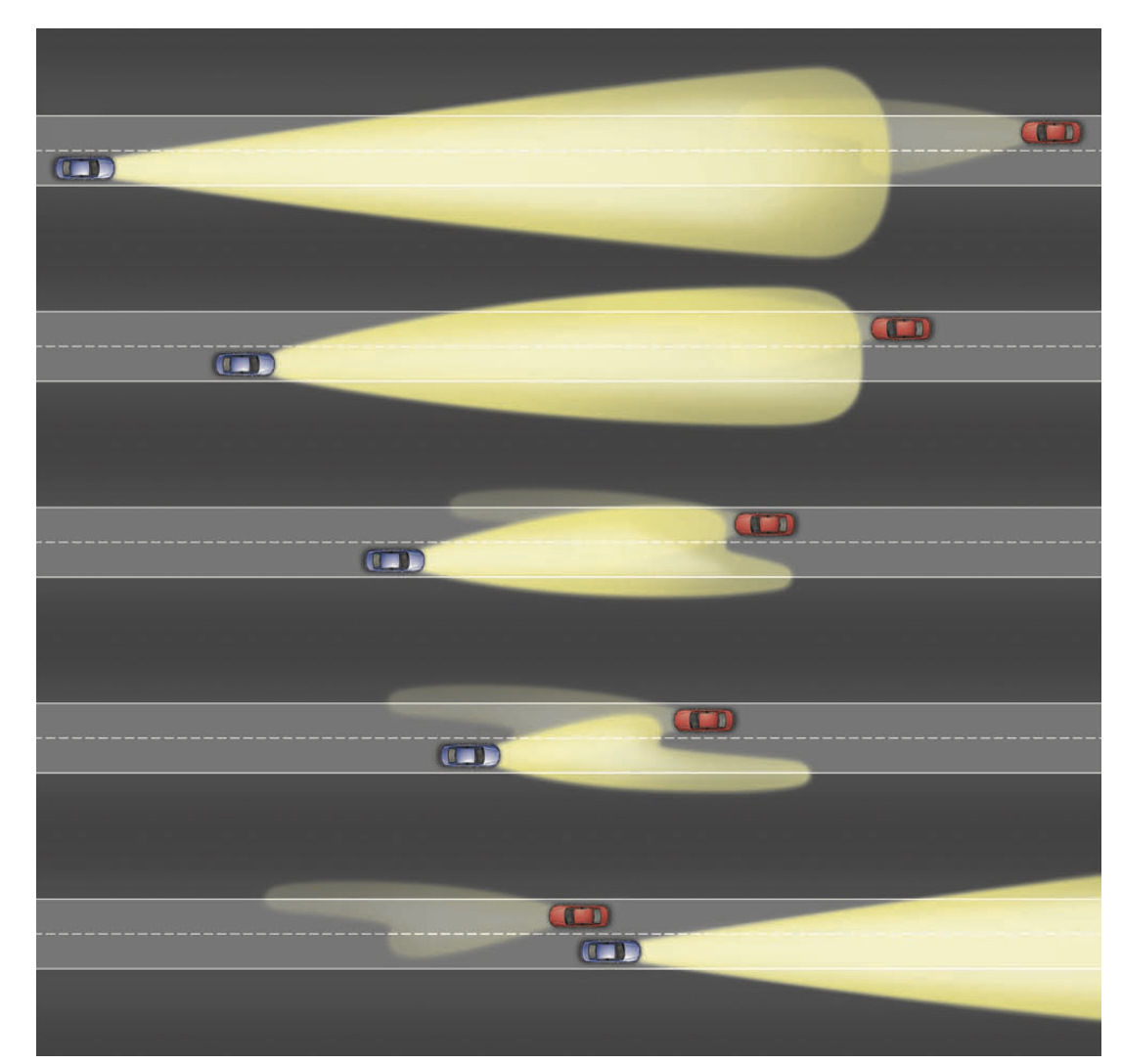

Вам нужно менять фары на ксеноновые и ставить туда современный билед свет. Одно но, я бы искал не просто ксенон, а опциональный а'ля матричный ксенон, который умеет вырезать встречку —Xenon plus с системой адаптивного освещения adaptive light и бесступенчатым регулированием дальнего света.

Про вырезание встречки на ксеноне, я кажется не совсем правильно SSP понял, именно встречку не вырезает вроде как. А так лед фары совсем слабые по современным меркам, только биледы вернут нормальный свет. На прошлую A6 ставил биледы в ксенон и свет был 10/10.

Погуглил, все же был топовый ксенон с вырезанием встречки, по принципу матричных лед фар в рестайле. Я бы такие и искал вместо LED фар.

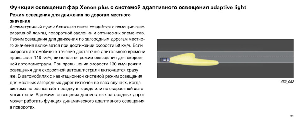

Нужны фары Xenon plus с системой адаптивного освещения adaptive light + к ним блок J852.
Устройство и узлы фары соответствуют фаре Xenon plus
с системой адаптивного освещения adaptive light.
Для реализации функции бесступенчатого регулирования дальнего света необходим дополнительно блок управления камеры J852, который анализирует дорожную ситуацию и распознаёт наличие встречных и попутных транспортных средств и проезд в черте города.
