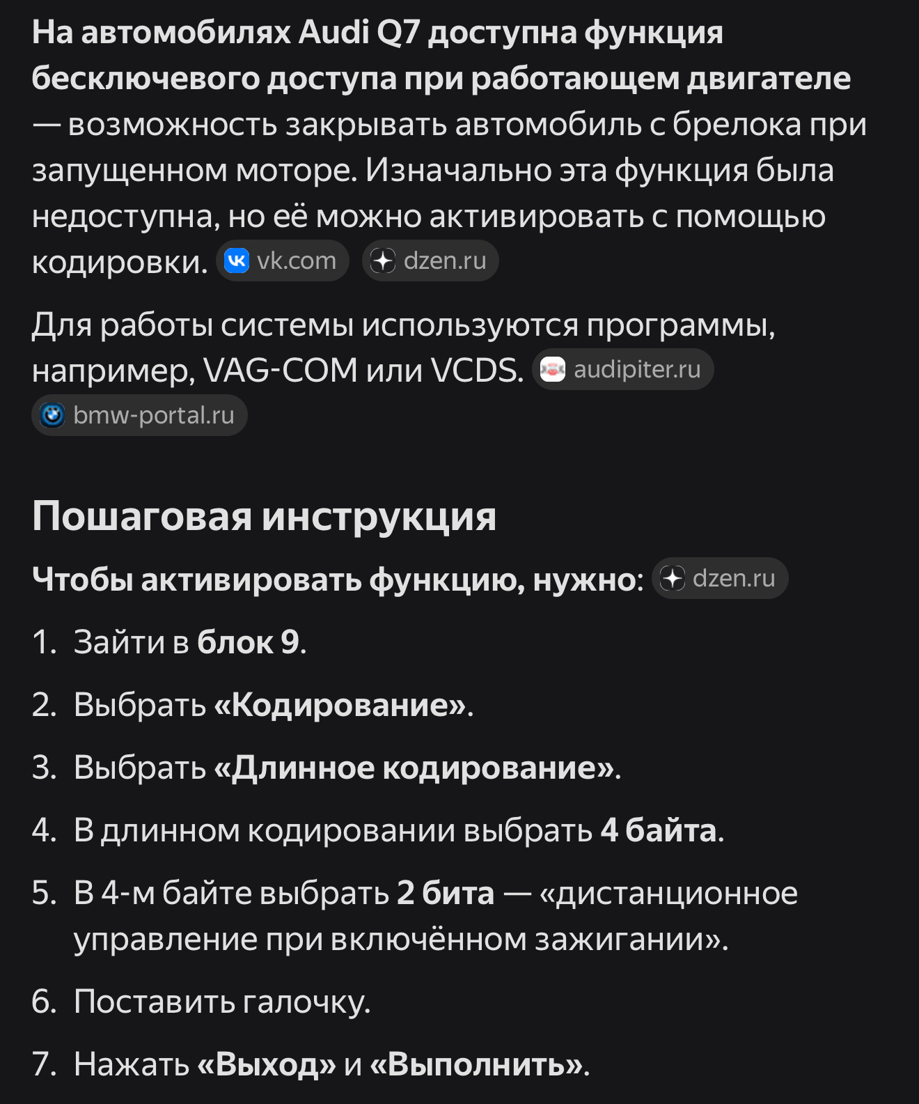

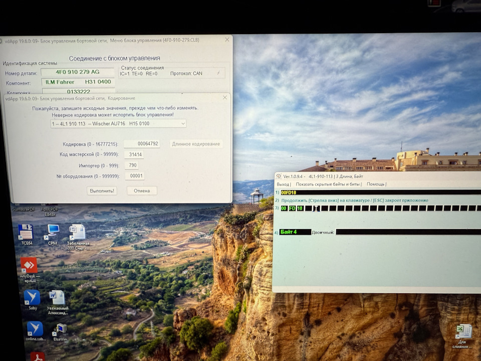

На прошлой q7 дорест я как-то кодировал, чтоб при работающем двигателе (или при запущеном двигателе с автозапуска) я мог ключом или кнопкой на ручке машину поставить или снять с охраны.
Сейчас никак не могу отыскать.
Как это кодировать?
Алиса говорит что поменять 2 бит в 4 байте в 9 блоке, но там у меня три блока, в первом длинного кодирования нет, во вторых двух нету 4 байта. Куда копать?

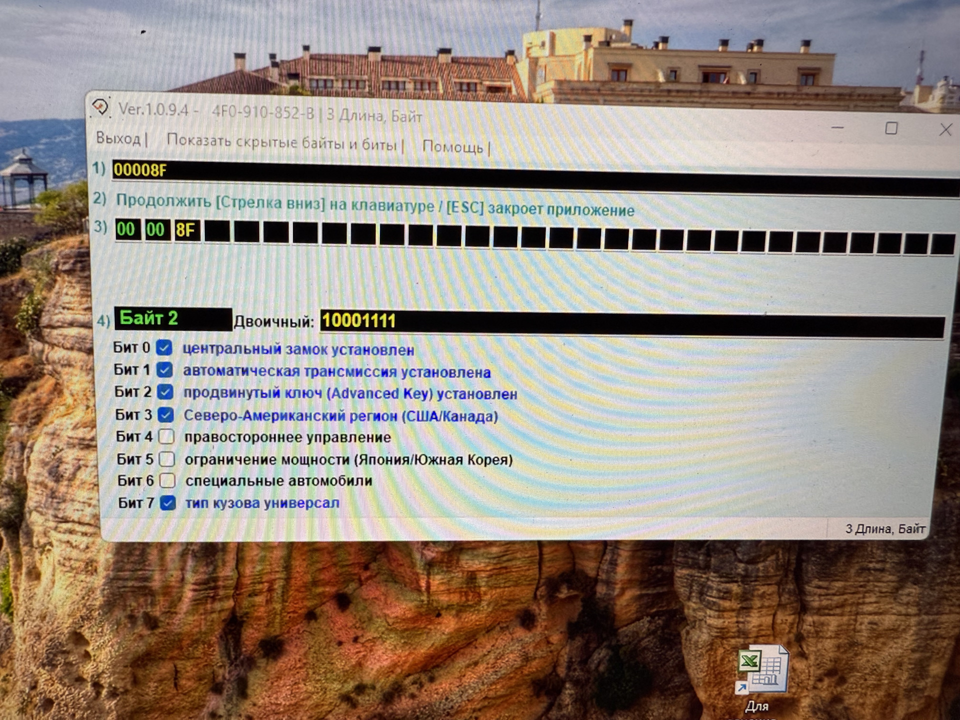

P.s. благодаря наводке в комментариях funtikder удалось выяснить, что для активации этой функции надо в 5 блоке в длинном кодировании во 2 байте в 3 бите поставить галочку «североамериканский регион» или в обычном кодировании к имеющемуся значению просто добавить 8 и сохранить.

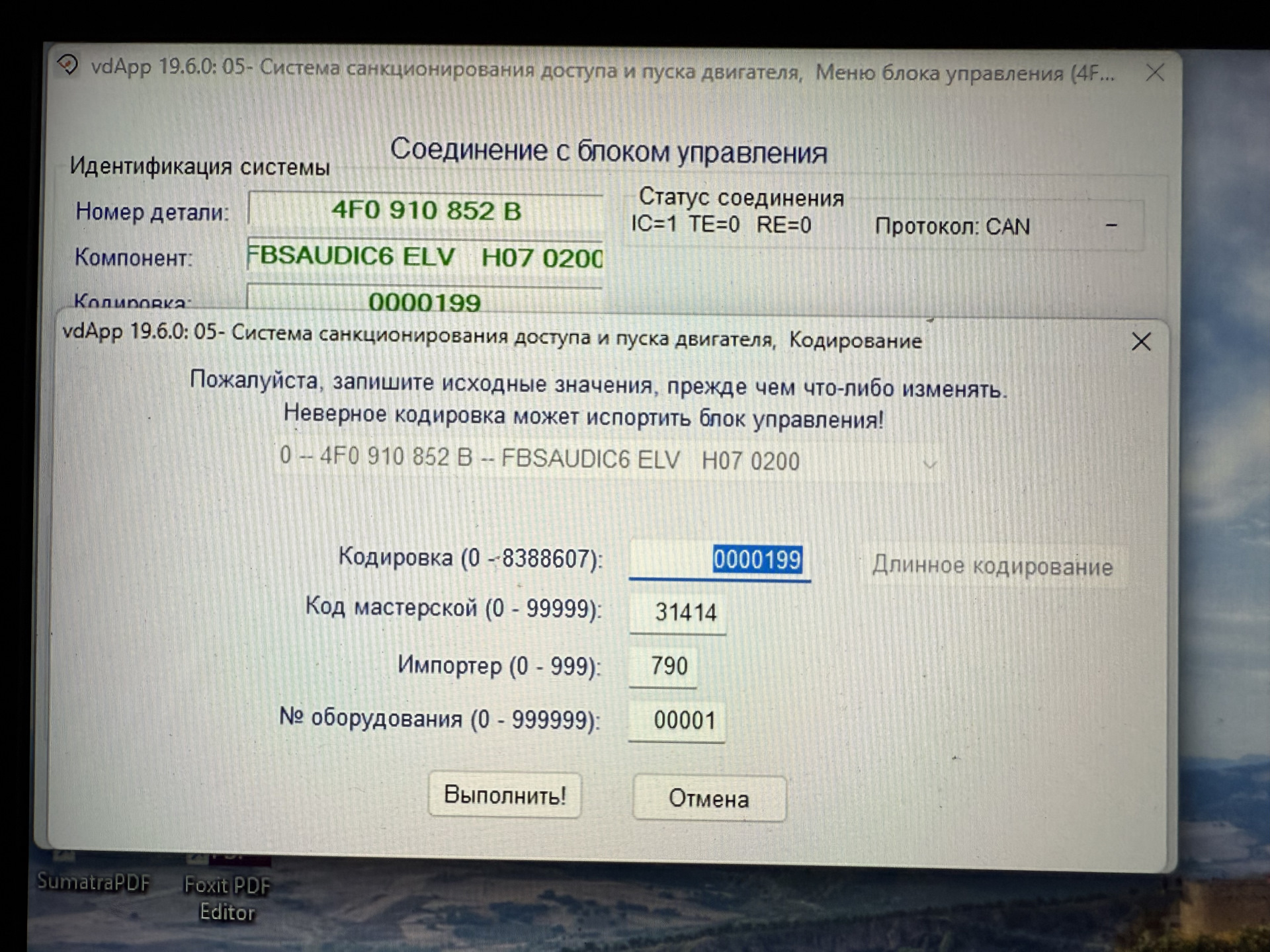

Там где то к числу 135 надо прибавить вроде чтоб получилось 146))), блин в каком блоке убей не помню. Сейчас может напишут, я года два три назад тут же брал информацию. Соответственно сделал и забыл.
Вот бы еще знать где)))
В блоке доступа это скорее всего. И в кодировках там должно быть все нули и в конце 135. Если сегодня не найдешь. Завтра посмотрю.
Feltsinger
www.drive2.ru/l/632628205…5luqct7949092023#comments
Там в комментах все расписано.

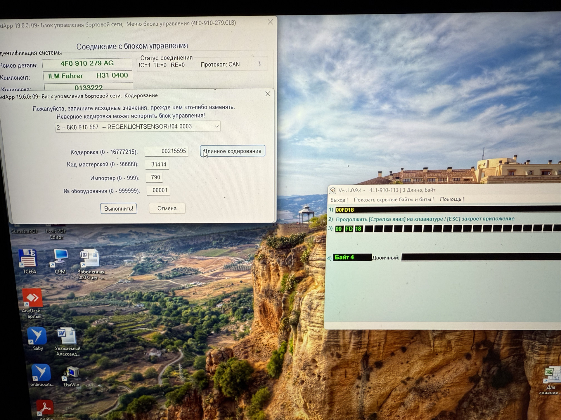

У меня там 199. Поменял на 207. Не помогло. На заведенной с ключа не закрывается почему-то
А если сделать как у всех? 199 ни у кого не встречал. 143 попробовать если
Сейчас
Feltsinger
А с ключа вроде не видел чтоб закрывали, только с кнопок кейлесс на ручках.
А блин. Так у меня они пока не работают. Ключом точно нельзя?
207 поменял на 143. Убралась галочка в длинном кодировании «специальные автомобили»
+64 как раз «специальные автомобили». Интересно за что она отвечает.
+8 североамериканский регион. Она активирована
У меня с ключа не реагирует. И в комментах в той ссылке что тебе прислал вроде как тоже не открывается и не закрывается с ключа. А касаемо спец автомобилей не знаю что за кодировка).
Тогда жду ручек и проверяю. Спасибо за наводку!
Не за что. Я ключом искал информацию и не нашел. Но в принципе ручки работают, не напрягает что с ключом не работает.
Так да. Я тоже на прошлой только ими и пользовался.
