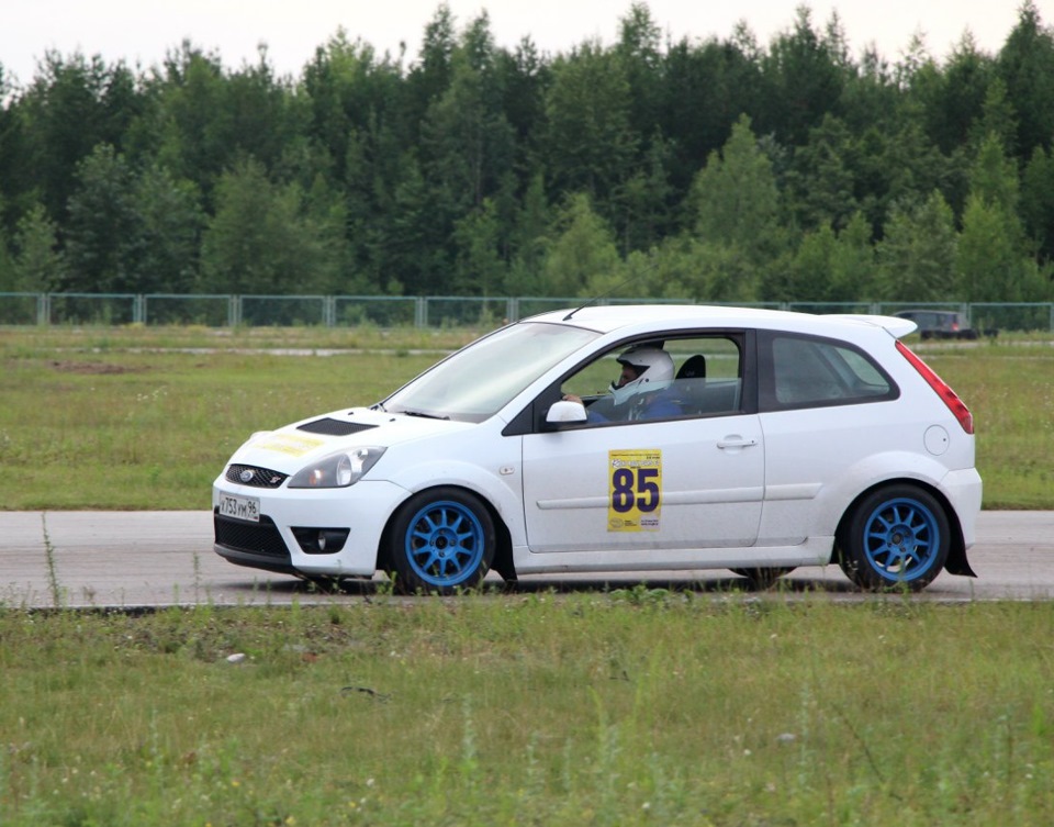

Интересный воздухозаборник, из чего сделан? Он задуман чтобы отводить или задувать воздух под капот?
речь о том что на капоте?
Да, о нем
на выдув, просто продувает моторный отсек)
Там просто дыра в капоте + сетка? Как-то очень аккуратно вышло )
да, дыра в капоте, буртик из П-образного уплотнителя и сетка)
Ясно, в дождь не заливает электрику под капотом?
там закрывашка есть на случай дождей или стоянки машины на улице, она быстро снимается на гонках)
