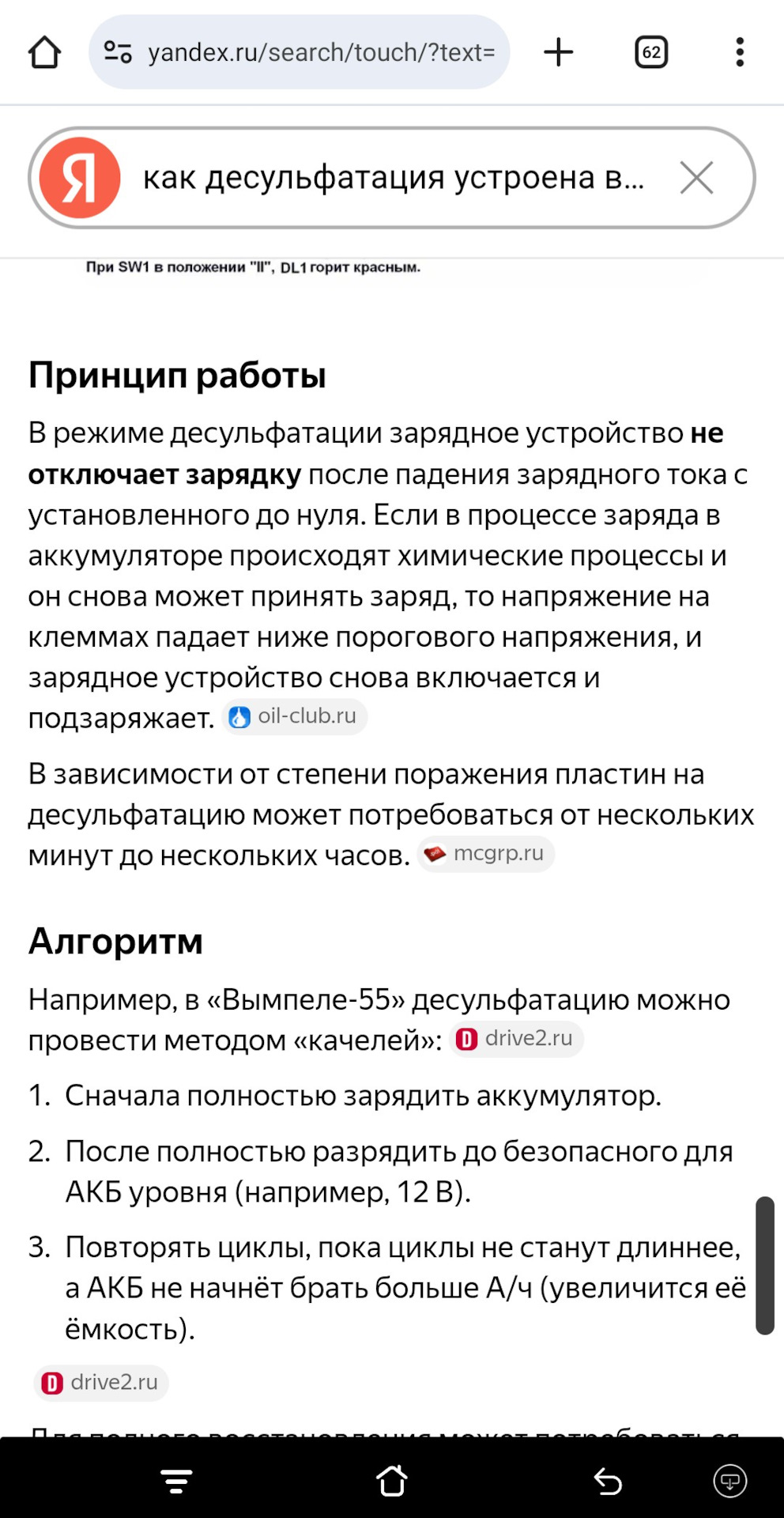

а как в этом зарядном устройстве реализована функция десульфатации?
Я тут от скуки решил эту тему изучать, и даже в флагманском устройстве вымпел 52 про десульфатацию не указывают в функционале.
И получается, что вымпел 09 наилучшим образом подходит для зарядки малым током — тут возможность выставить от 0.25 ампера, а в старших моделях от 0.6. Согласно многим рекомендациям по наилучшему способу зарядки акб, чтобы не доводить до закипания электролита можно этим устройством провести 3-4 цикла зарядки малым током от 0.25-0.5 ампера с ростом напряжения от цикла к циклу от 13,8 до 14,2 вольт.
Да, по мне 09й Вымпел идеален. Сейчас ремонтируем (коплексный антикор делаем и по мелочи) Батину Надежду и вымпел подключен постоянно, компенсируя разряд на работу дисковой магнитолы))) — справляется. Как только выключаешь магнитолу — индикатор загорается зелёным. По поводу десульфатации, тоже ни слова о ней не нашёл, кроме как упоминаний на сторонних сайтах, но по моему сугубо личному неправильному мнению: если устройство способно выдавать малый ток и ограничивать его, когда напряжение высокое и заряд не принимает батарея (как раз, когда сульфатированы пластины), а затем при понижении напруги (когда сульфат раствориться) — вновь дать ток.
Итогом моих рассуждений в выборе зарядного устройства и нежелания платить цену вымпела 52 стало понимание в необходимости покупки сразу двух устройств — это вымпел 28 где достойно реализован режим десульфатации и судя по отзывам, при должном подходе этот процесс точно работает, а также покупка вымпел 09 для дозарядки и буферного хранения запасной АКБ.
Единственно для вымпела 09 нужно ещё мультиметр докупать — у меня нету. А ещё ареометр и тестер АКБ.
Вымпел 28 — я посмотрел, интересный аппарат. И быстро зарядить можно, если сел аккум. Насчёт тестера АКБ — точно он нужен?
Тестер АКБ думаю пригодится. Я себе заказал konnwei 880 модель — он совмещён с достаточно хорошим OBD сканером, так как мой elm obd в зависимости от настроения может не соединяться с телефоном то решил взять что то работающее само по себе. Ну и тестером акб удаётся достаточно точно померять внутреннее сопротивление. Тестеры электронные ещё и генератор со стартером проверяют — тоже думаю не лишняя информация. Ну и вроде новый год как никак — решил чисто мужской подарок себе сделать, к весне и даче там ещё много подарков будет, а пока зима позабавляюсь восстановлением аккумуляторов — на работе есть штук пять акб для опытов по длительной десульфатации вымпелом 28, а также последующей буферной поддержкой с микротоками вымпелом 09… Короче занятие для зимы себе придумал)))
