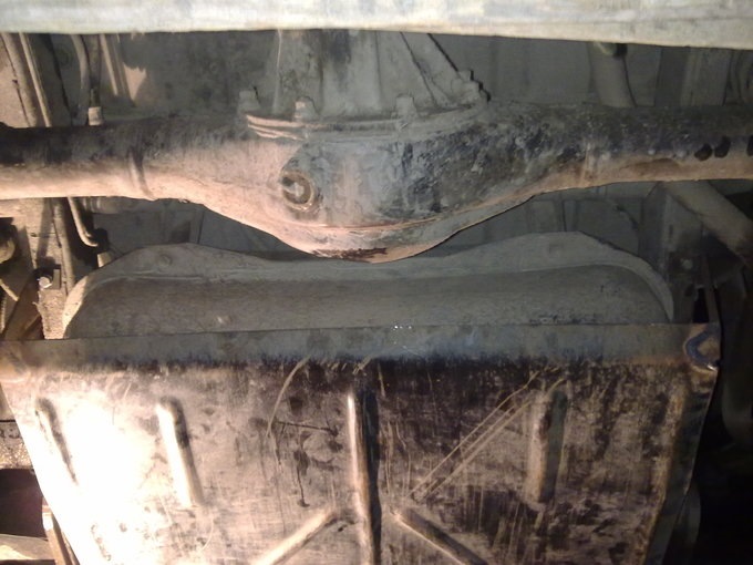

Забацал защиту бака из защиты двигателя Ваз Калина. Купил за 250 рублей, не удержался. И да простит меня Эскудыч за это! Но защита встала идеально. 2 кронштейна в штанные отверстия с резьбой. 2 проушины к "причалу". Вуаля! уже испытал. удобно и надежно.

классная идея! толщина металла сколько?
а без причала есть за что зацепить?
металл 2-3, больше там и не надо.
Без причала — помоему к раме сверлятся, или уже есть под штатную защиту отверстия.
