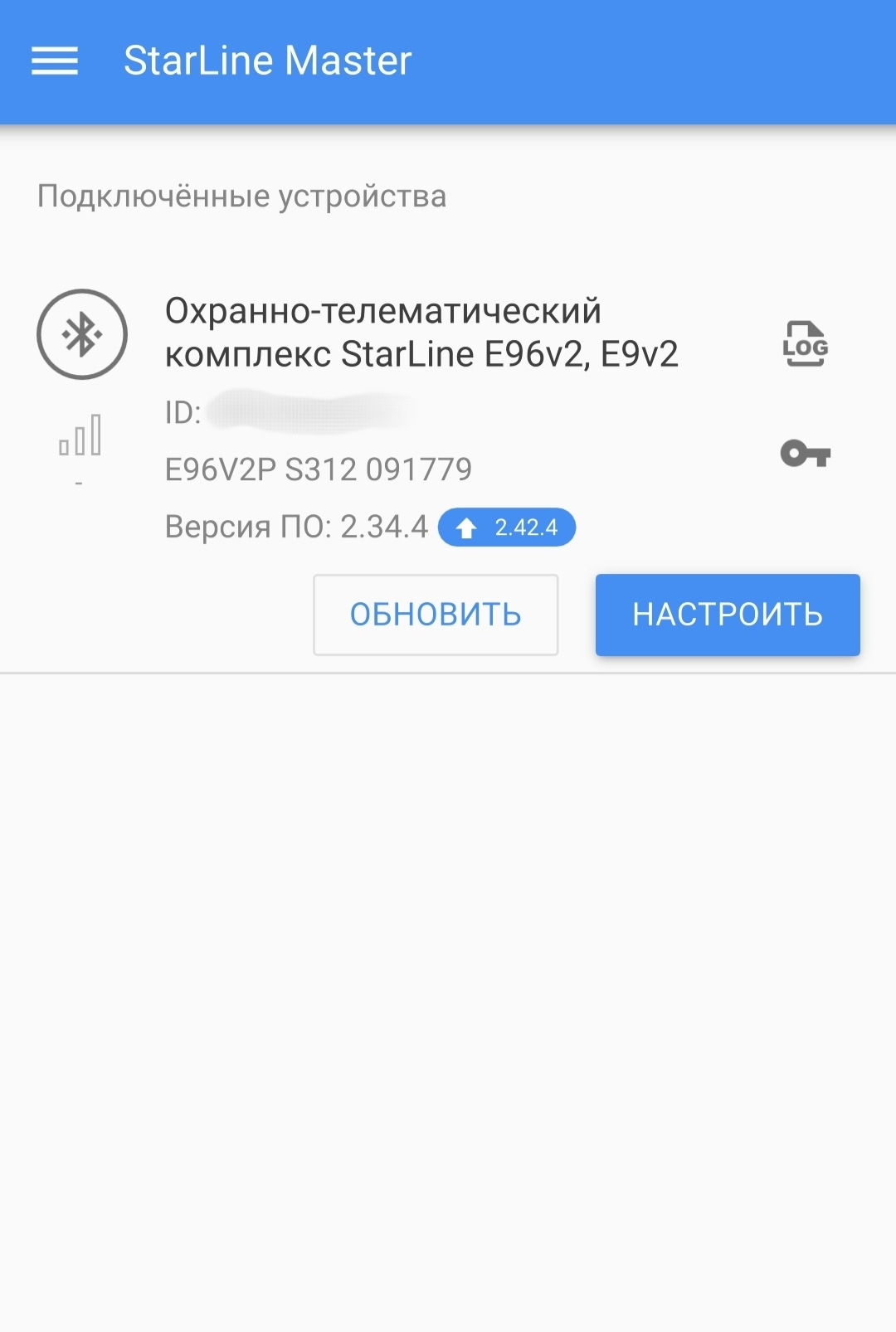

Сделал запись в журнале, может кому пригодится, может тоже кто хочет скорректировать показания напряжения с АКБ авто.
Частенько попадалась запись владельцев авто, что показания напряжение на брелоке Starline на 0,2…0,3v ниже чем реальное напряжение на АКБ, приходилось в уме прибавлять.
Сейчас через приложение "СтарЛайн мастер" в сигнализации подкорректировал показания напряжения АКБ, показания на АКБ и на брелоке стали одинаковые.
Сделать это в принципе не сложно, только сразу предупреждаю, ни чего другого трогать в настройках не нужно, нужно быть аккуратнее! В общем смотрите как говорится "Не уверен, не обгоняй" и помним о чем я написал в шапке.
Если у Вас на смартфоне есть блютуз метка для сигнализации, то это пропускаем, а сразу переходим ниже где установить "мастер СтарЛайн".
А если Вы не делали в смартфон "блютуз метку" и Вы не подключаетесь по блютуз в приложении Starline, то вначале придётся это сделать согласно инструкции к сигнализации СтарЛайн.
После того как Вы сделали блютуз метку и смогли подключаться к сигнализации через приложение "СтарЛайн", то Вам теперь нужно установить приложение "Starline мастер" запустить программу, в машине нажать 9 раз "кнопку валет", дождаться когда "кнопка валет" начнёт светиться и нажать её ещё раз, сигнализация пропикает 9 раз это будет означать режим для настройки активирован и можно подключаться к сигнализации через приложение "мастер Starline".
В приложении "Starline мастер", при связи смартфона с сигнализацией по блютуз, появляется окошко, нажимаете кнопку "Настроить" появится дополнительное окошко где вводите сервисный код который у Вас должен быть прописан с инструкцией от сигнализации, после ввода кода Вы попадаете в настройки самой сигнализации.
В настройках нужно зайти в "Основные параметры", далее листаем вниз и ближе к концу настроек есть параметры "коррекция АКБ", по умолчанию стоит ноль, меняем в сторону и на те десятые на которые у Вас не правильно показывает брелоке СтарЛайн, я скорректировал на 2 десятые (0,2v) в сторону плюс, так как на брелоке показывало на 2 десятые меньше.
После нажимаем внизу дискету сохранить, сохранить в устройство и выходим.
После как вышли, вроде нужно минут десять подождать пока система выйдет из сервисного режима, вроде такое в книжках написано или нужно опять 9 раз нажать на кнопку валет.
Теперь показания одинаковые с АКБ с авометром

Полезно. Тоже занижает брелок напряжение
Спасибо за статью, надо проверить.
А обновлять, я обновил, когда настраивал отключение старт-стоп.
В пандоре такая же хрень у меня. Вечно приходит, то 11.7, то 11.2.
При проверке тестером 12.4
Как то быстро АКБ подпросел, пока возились
Сфотографировать показания до корректировки я забыл, первое фото это летом взял с архива, а там где 12v это сегодняшнее фото одинаковое напряжение после коррекции. Подсел АКБ гдето на 0.3v пока подключался, разбирался.
А вообще в данных авто у многих с нормальным зарядом АКБ существует проблема, даже отключив IBS напряжение максимум подаётся на АКБ 13.8v, очень сильно не дозаряжается АКБ, а снимать его в зимний период на полноценную зарядку ещё тот гемор.
